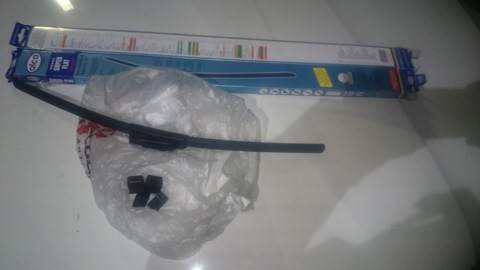

Всем привет! Вопрос такой, парни… Во время легкого дождя на низкой скорости работы дворника дворник водителя не ходит плавно по стеклу, а прыгает. Причем первый взмах нормальный, а при возвращении дворника к жабо он дёргается резинкой по стеклу, подпрыгивает. Стояли дворники Valeo, поменял на Bosch, думал дело в резинках. Но нет, не помогло. Подскажите, где и что поправить можно, чтобы дворник ходил ровно?

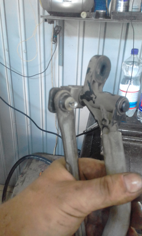

Направляющие трапеции может изношены. Я себе менял, был люфт поводка.
Не перекладывается он скорей всего, тут либо поводок подогнуть, либо крепление разболталось сносилось на щетке. Опять же если щетки меняны, то только поводок остаётся.
На хонде была такая фигня, помогла замена поводка.
проверни их по оси немного. если что, смотри у меня в бж, была такая же проблема
Спасибо большое, гляну сейчас.
