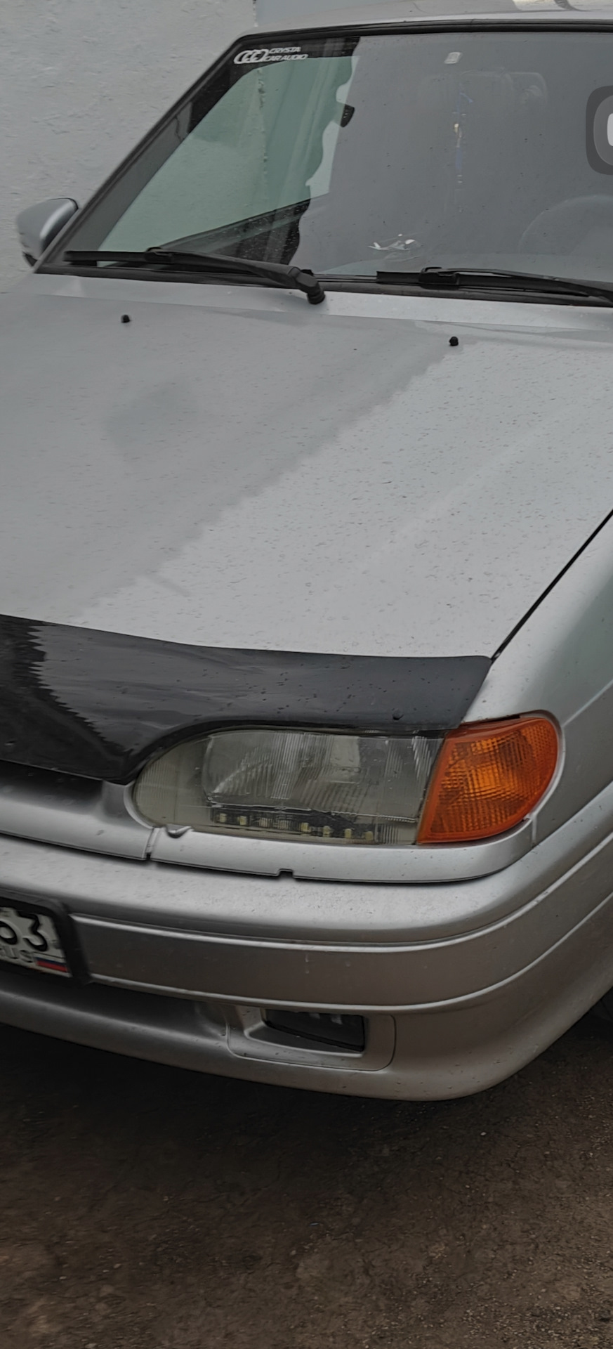

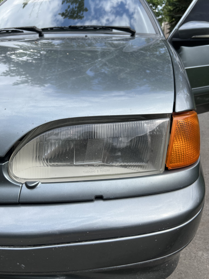

Это какие фары не подскажите
Объясните пожалуйста почему на киржаче разные маркировки стекол 742 и 743, при том что полоски по середине стекла отличаются у одной вертикальные полоски, у друго на 3 полоски больше
Это какие ?
Киржач
Спасибо!
Nester003
Это какие ?
Киржач
СПС 🙏.

А если стекло как узнать значок что это бош
не понял твоего вопроса
Ну стекло фара где значок фирма? А то умея не понятно какая стоит фирма бошевский или Киржач
на киржаче буква "К" в овале. на боше вроде буква "А", но точно не помню,
Понял спасибо
DjemGTC

У бошевских фар отражатель по всему корпусу внутреннему, у киржача как будто сэкономили на отражателе, меньше половины.
