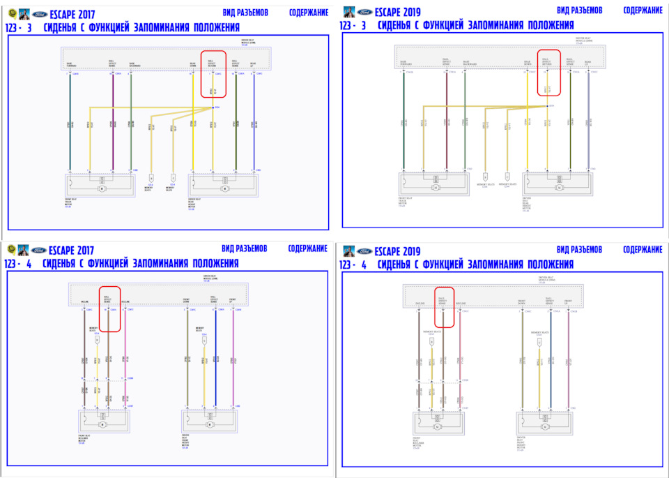

Ну а пока все это добро до меня добиралось продолжал изучать схемы.
И наткнулся на такой нюанс.
Слева схемы по вину ESCAPE 2017г., справа схемы по вину ESCAPE 2019г.
Различие в двух проводах.
Думал, что перепутал со схемами ESCAPE 2020, но там все не так
Перекинув провода по схеме ESCAPE 2019, снова полез откручивать сидушку и менять жгут и модуль.
Не заработало!
Вообще ничего.
Пропал удобный вход, а сидение не реагировало даже на кнопки управления креслом водителя.
Расстроенный я вновь поменял местами 2 провода. и инсталлировал сидение на место.
Но и после этого удобный вход не появился, а кнопки по прежнему не работали.
расстроившись еще больше я вернул на место дорестайловые жгут и модуль памяти.
С ними к сидению вернулась память, а ко мне спокойствие.

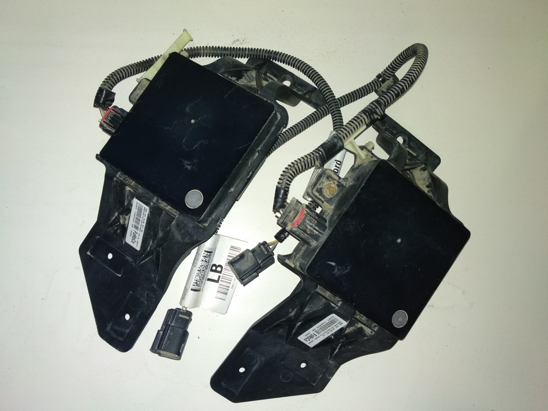

Со временем до меня добрались и дверные модули и BLIS с СТА.
На прошлые выходные они были внедрены в машину, и опробованы.
Кстати все, что снял, продается, завтра-послезавтра закину в барахолку
Ну что сказать система СТА работает.

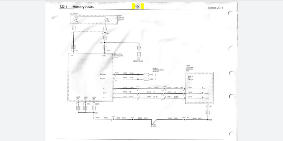

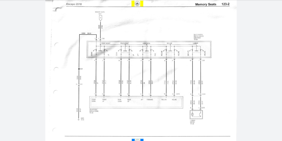

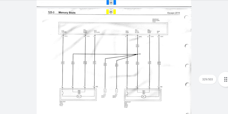

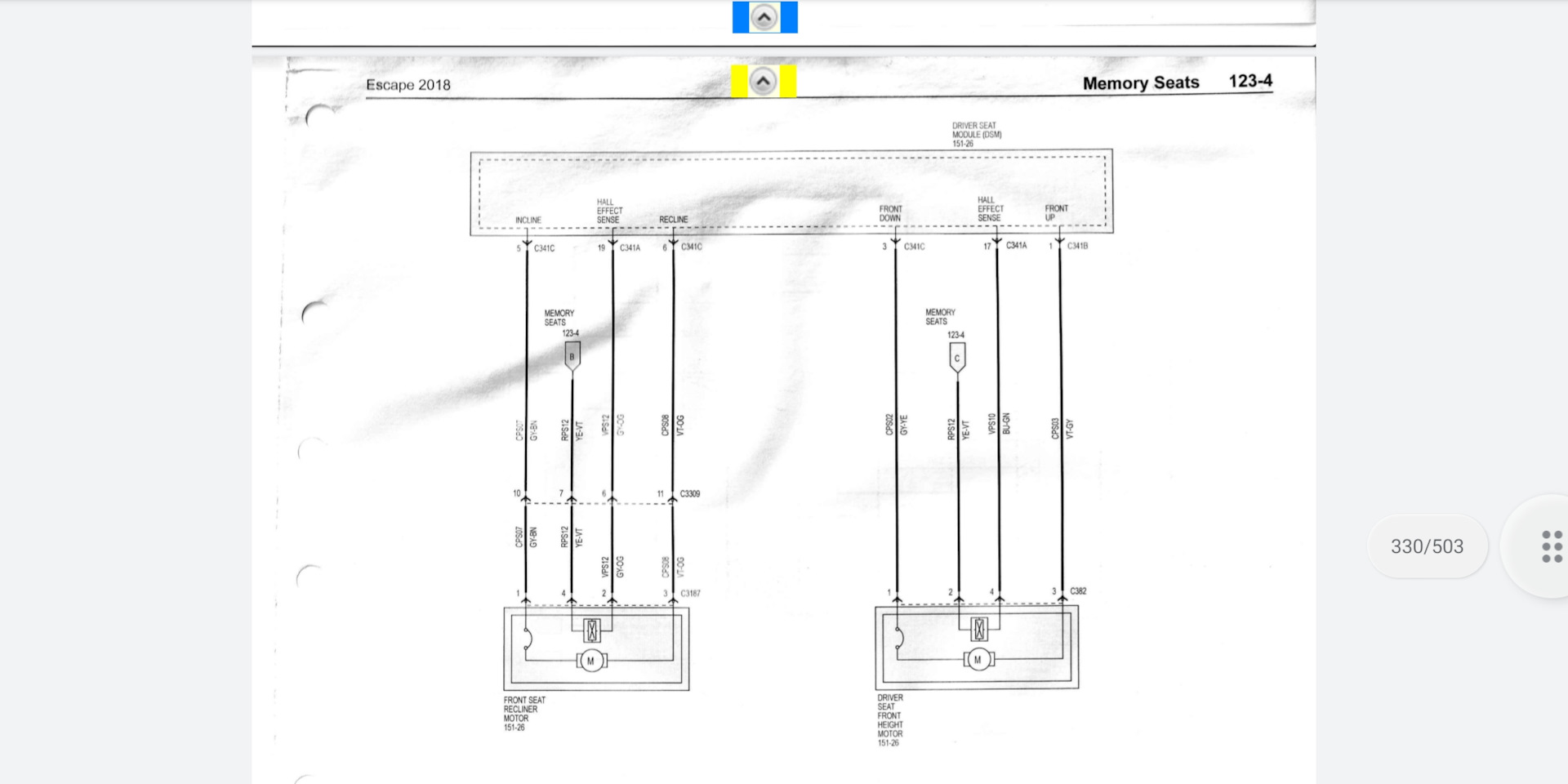

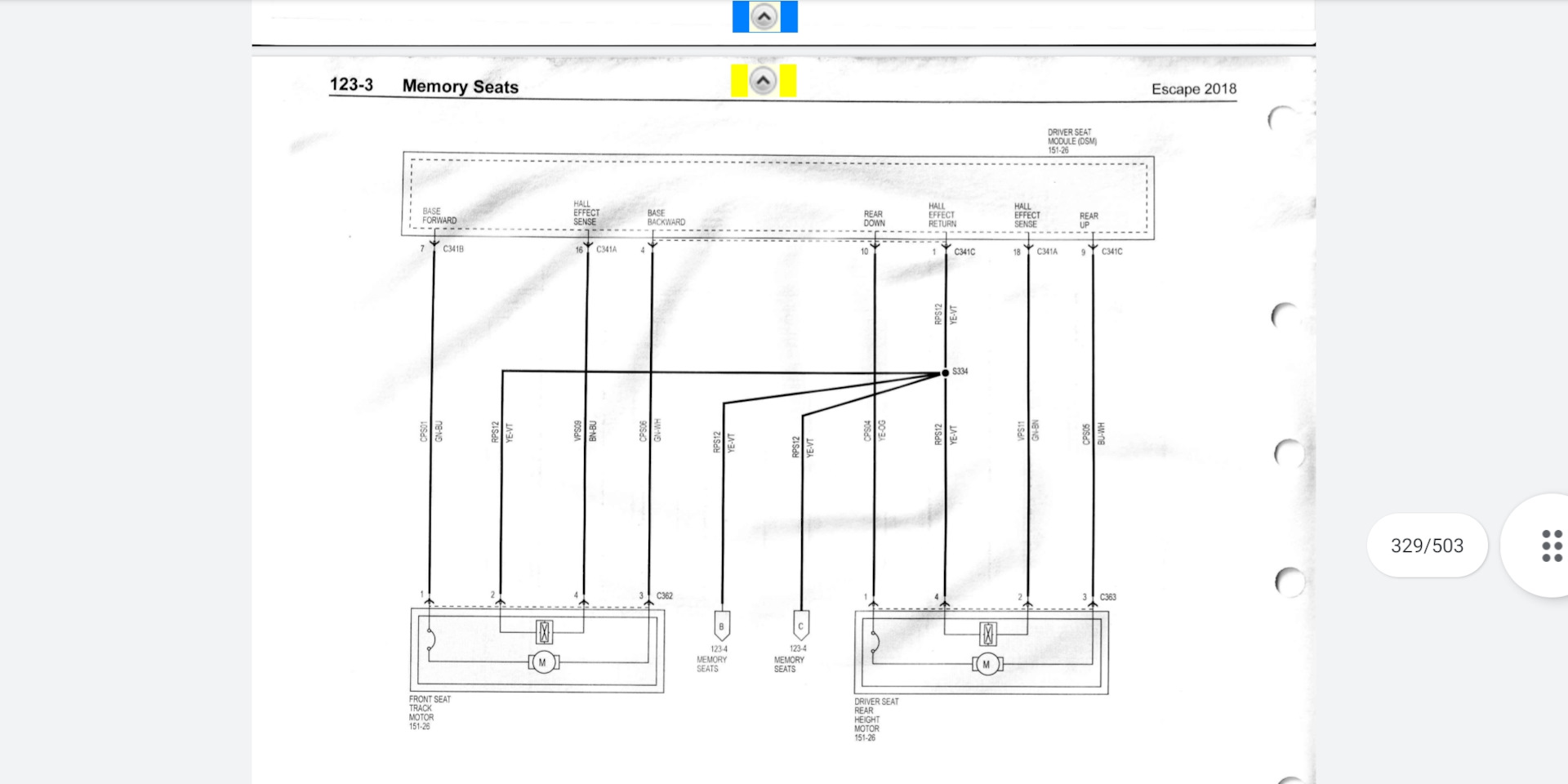

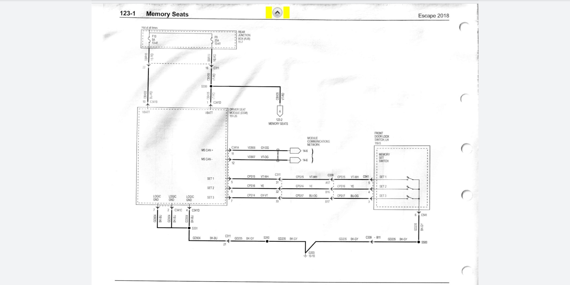

А 3 и 4 страницу из раздела память сидений escape 2018 увидеть можно?

Ну да, сейчас у меня именно так и подключено, сбивал вариант который я скачал по вину ESCAPE 2019
То ли там косяк в схеме, то ли еще что
