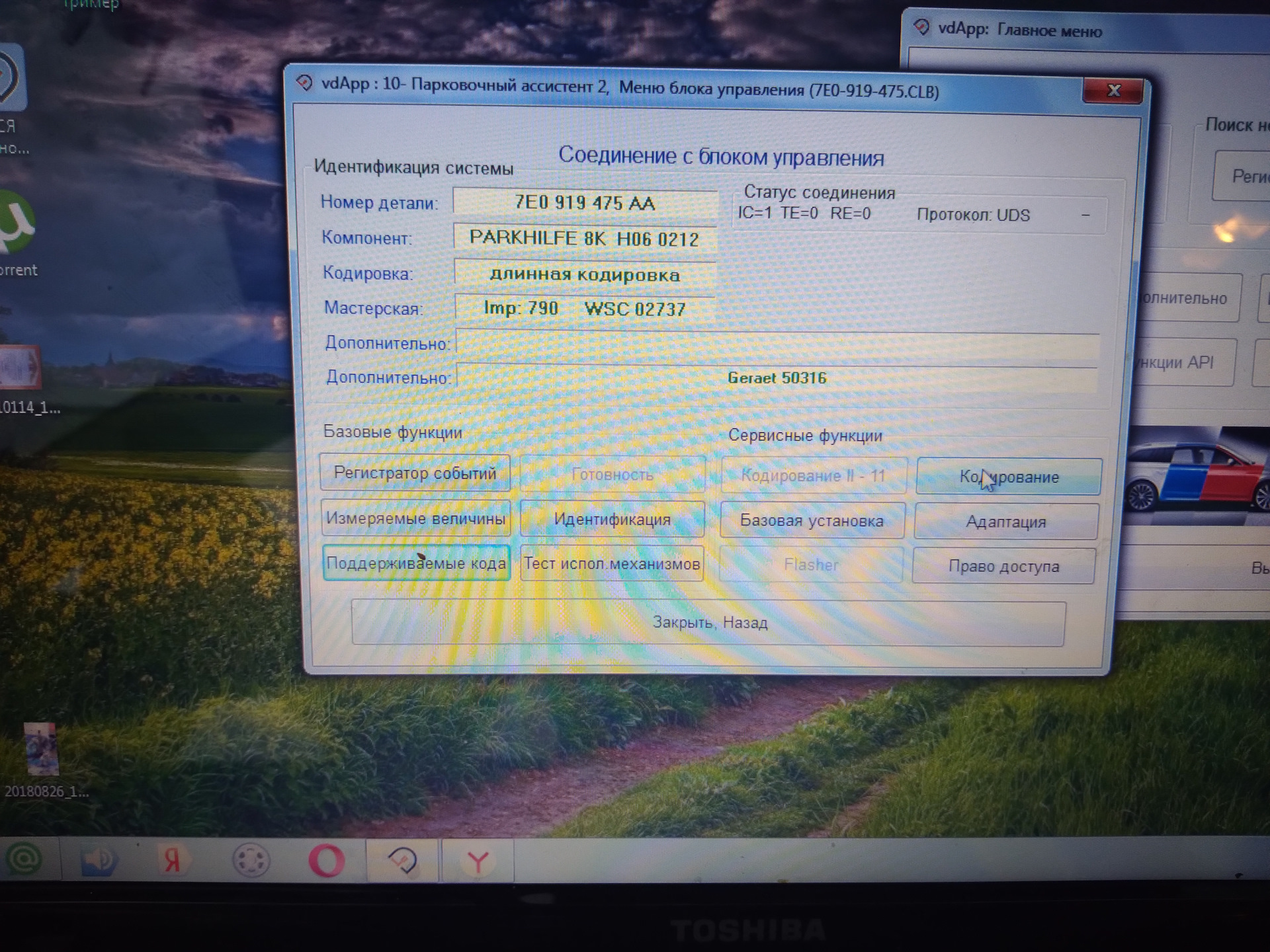

При установке камеры заднего вида столкнулся с проблемой, моя мультимедийная система (дискавери медиа) её не видит.
Точнее будет сказать она при переводе селектора в положение R не переключает на камеру, но переключает на аналоговую систему с машинкой.
А тут даже не переводит на камеру. Может я где ещё галку не поставил.
Видео кабель от камеры идёт с возбуждающим проводком его кидал на предохранитель, тогда загорается лампа заднего хода, всю проводку проверил, вместо камеры к контактам массы и заднего хода подключал лампочку всё горит, питание есть.
После всех процедур понимаю что что-то не работает в дискавери, так как если бы работало он бы переводил её в режим камеры и говорил что камера не исправна.
В общем и целом :) если кто может помочь дельным советом или указать на мои не умелые действия. Буду благодарен.

У вас с кодировками проблема. Если стоит Дискавер медиа, то должен быть в гейтвее прописан блок 5F. Камеру прописывать в гейтвее не нужно, её нужно просто отметить в блоке 5F и в парковочном ассистенте.
Спасибо за совет

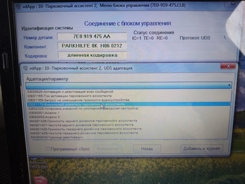

5F-Электронная информационная системаи ставим там галочку на против Камера заднего вида установлена1
Потом на вкладке Комфорт заходим в блок 10-Парковочный ассистент 2 и указываем там что у нас теперь установлена камера.Если в этом блоке не указать, что у нас камера то магнитола не поймет и будет как обычно показывать во весь экран нарисованную машинку с парктрониками!
У меня также не показывала пока все ошибки не стёр Васей и сразу все заработало.
Ставил только эти галочки, только в этих блока
У меня в 5F он не заходит почему то, пишет нет связи.
У вас 56 блок
Спасибо, буду пробовать, жаль что Василия в МСК оставил
