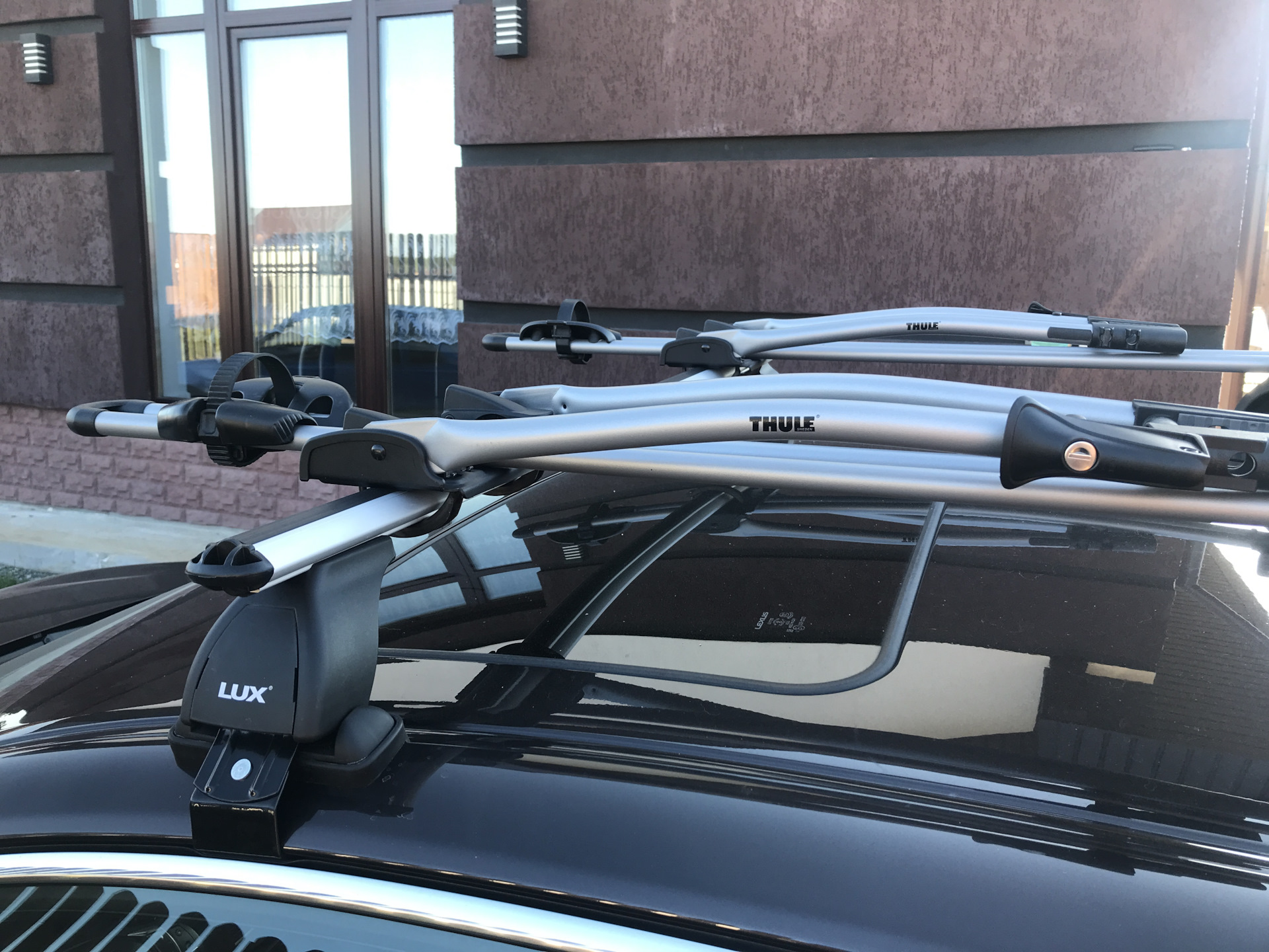

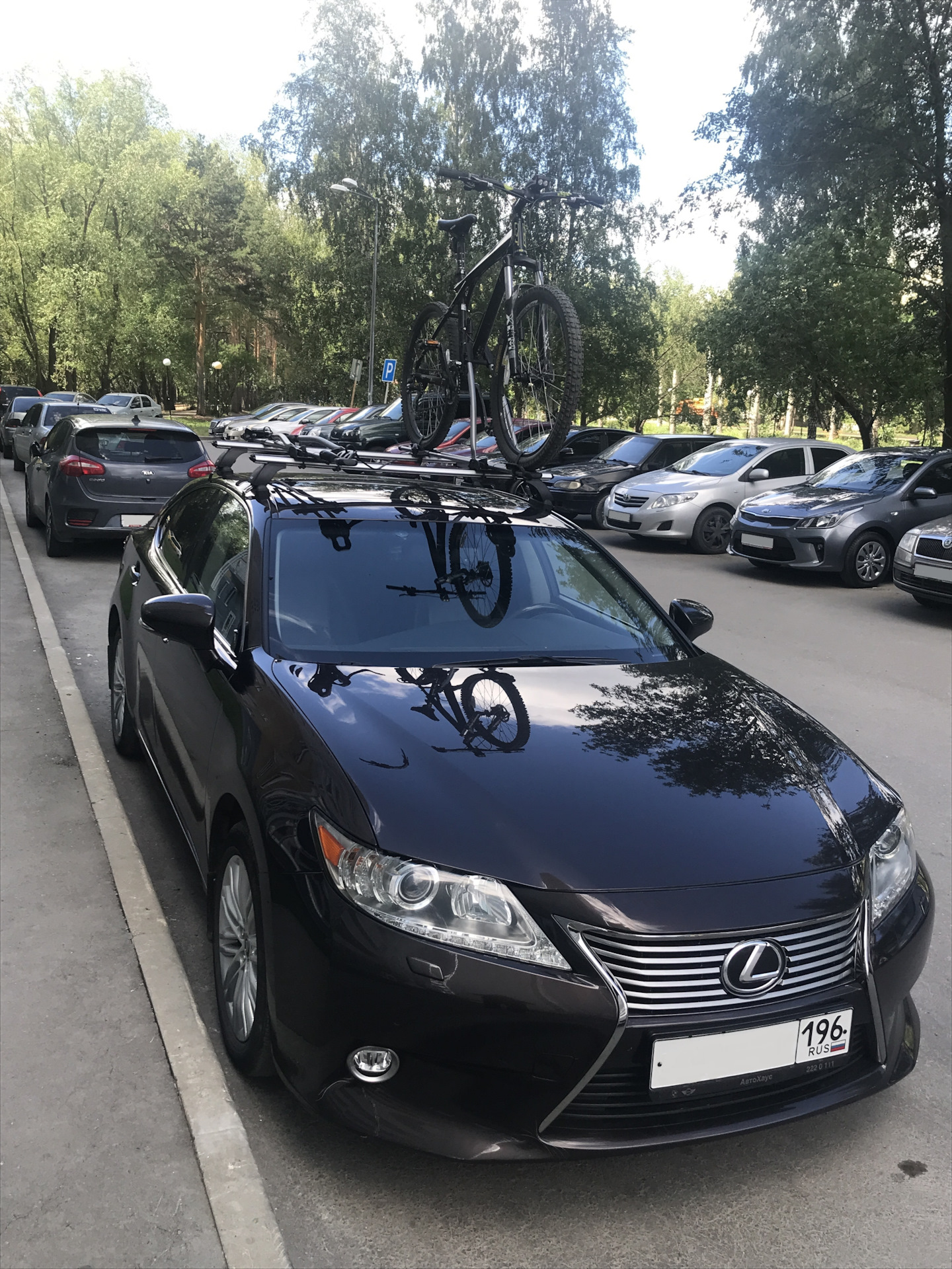

Часто катаюсь на велосипеде, в окрестностях уже все проехал, а хочется ездить по новым местам. В этот автомобиль в багажник не входит два велосипеда. Один из вариантов, приобрести багажник на крышу автомобиля и этим летом осуществил своё желание.
Багажник LUX отлично встаёт на штатные места и дёшево. Нюанс в том, что в каталогах везде указано что багажник для Lexus ES VI Рестайлинг 2015 – 2018, значит к кузову 2012 — 2015 без сомнения подходит.

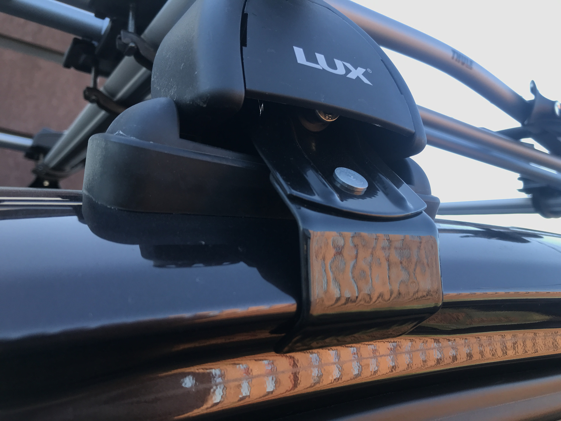

Крепления арку дверей не будут ттереть? Или там есть защитные подложки?

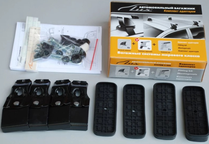

Сами скобы покрыты полимером и следов не оставляет, но опора из мягкой резины, при долгом использовании багажника и воздействия жары, оставляет на крыши галаграмму. Выход есть, под эти резиновые опоры можно подкладывать плотную плёнку(например броне-плёнку). Я вышел из ситуации тем, что не ленюсь его после поездки сразу снимать и ставить когда понадобится. Следов не остаётся.
Установка занимает минут 15-20 с учётом установки на богажник креплений для двух велосипедов.
