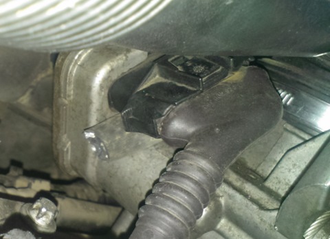

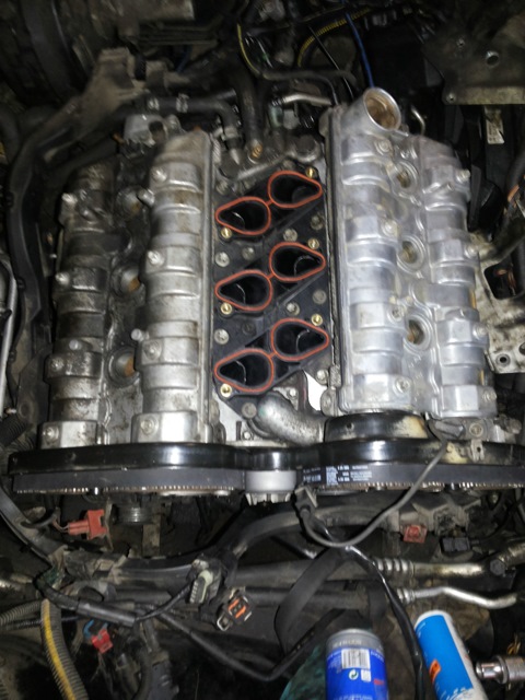

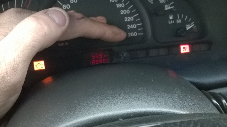

Ну вот и появилось свободное время и я решил добраться до этих уже надоевших лампочках.
Чек горит из-за отсутствия лямды.
А вот Airbag — не знаю. По диагностике пишет что-то вроде высокого напряжения на водительском и пассажирском сиденьях… Пробовал скидывать не помогает. Может было у кого подобное подскажите.
Комментарии 8
смотри, отрезаешь провода хорошо паяльником друг к другу тыц . не забудь одеть термо усадку, потом берешь оп-ком заходишь в раздел Сааб и снимаешь ошибку . 37 дальше не закрывая программу делаешь назад назад назад . и вуаля ошибки нет . Удачи
Ну как уже и писали — чистить или вообще вырезать разъемы и спаивать напрямую под креслами.
Там же в сканере можно и величину сопротивления посмотреть, если на несколько ом больше допуска — то чистить, если вообще обрыв. В общем все и просто.
так она и нескинется . сначала выровнняй напругу а потом она уберется
смотри разьемы под сидухой
