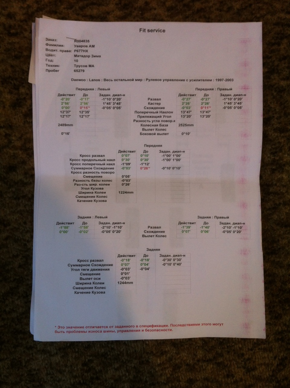

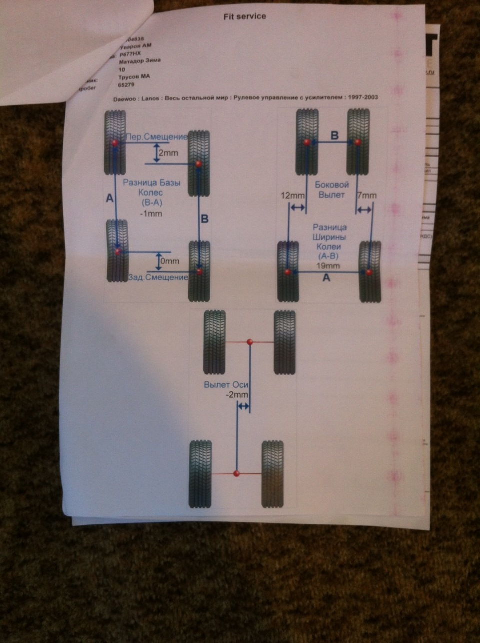

победил смещение?
Нет, не заморачивался, да и времени нет на долго оставлять машину в СТО! Но при удобном случае буду исправлять.
