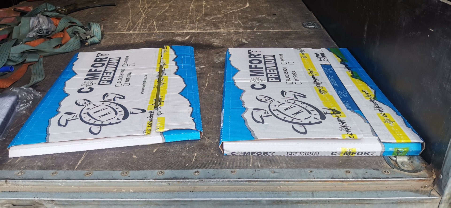

Пережив прошлую зиму в борьбе с отоплением и утеплением машины были мысли о том, как сделать в машине африку. Для этого менял радиатор отопителя, брал печку б/у для восстановления заслонок и тяг их управления, радиатор с электровентиляторами и термостат тама от паджеро. На удивление термостат от калдины 3s-ge тоже подходит, только обточить надо на 1 мм.
И вот руки дошли до шумоизоляции и утепления.
По шуму стало намного лучше, по утеплению — зима скоро, покажет как оно.

Либо правый синий. Блокшот.
Это уже весной буду дополнять, как потеплеет. На этот год задача выполнена.
Так пиромидки это материал шумопоглащения, а не тепло изолятор. Пиромидки клеится в 3м слоем. Что бы тепло сохранять нужен другой материал или такой. Скалайн называется.
Согласен, но это практически поролон, держать будет. Да и от обшивки до перегородки места не осталось, кое как всё назад собрал.
Пиромидка это хороший шумопоглатитель, так же как вибро, это поглатитель вибраций. По этому тепло изоляция это отдельный компонент или же есть 2 в 1, шумо-тепло изолятор
