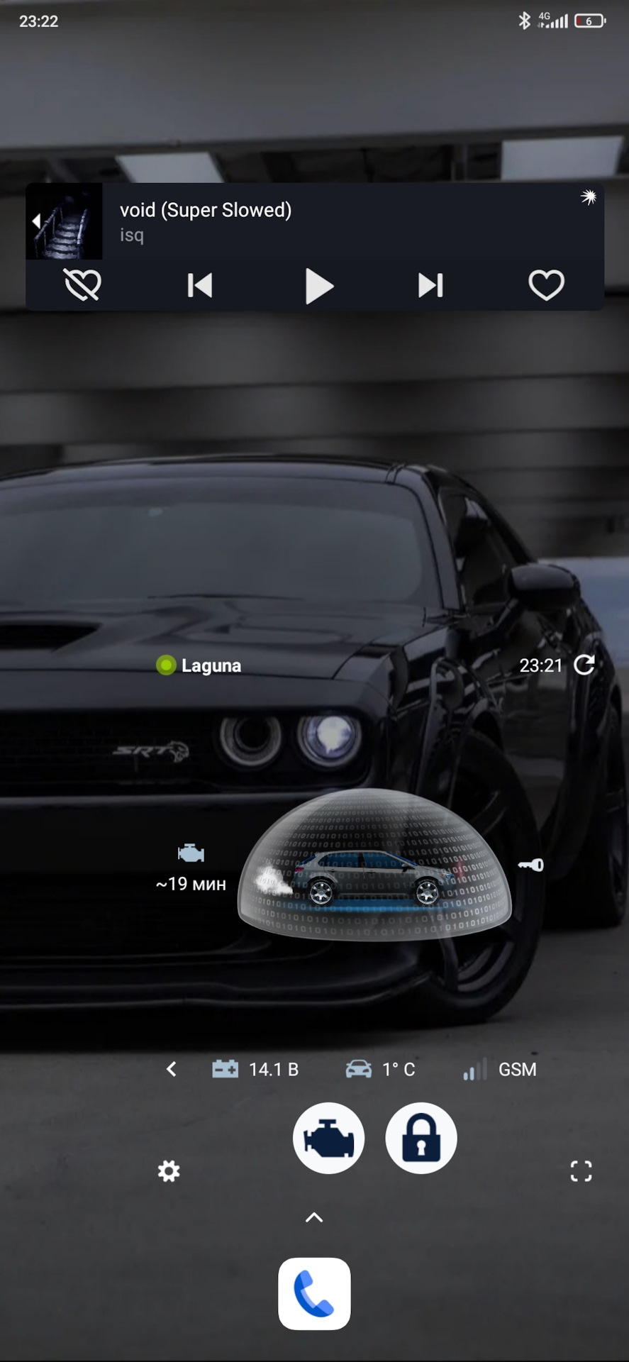

В прошлом посте я спрашивал, как избавиться от имобелайзера. Так вот посоветовали код вести! Отдельное спасибо LaguhaVod, BRAZIS И на мое удивление все сработало! Сигналка starline a93 с запуском все работает как надо(ставил сам)! В планах поставить gsm модуль для запуска с телефона!

А как кстати у тебя, на запуске если снимаю с охраны глохнет, настройку убрал "глушить при снятии", всё равно глохнет

Привет! Как подключен контроль работв двигателя? Всегда заводится с первой попытки?
Привет. Провод кинул на плюс стрелки оборотов
А нет схемы, на каком она Пине?'а то у меня сейчас контроль по напряжению, не всегда с первого раза запускает, хочу перекинуть провод тоже на тахо-сигнал

Попробую выходные сделать статью со схемой подключения. Запускается с первого раза
А что за проблема, в чем суть?
28 разъем синий фишки на обороты
