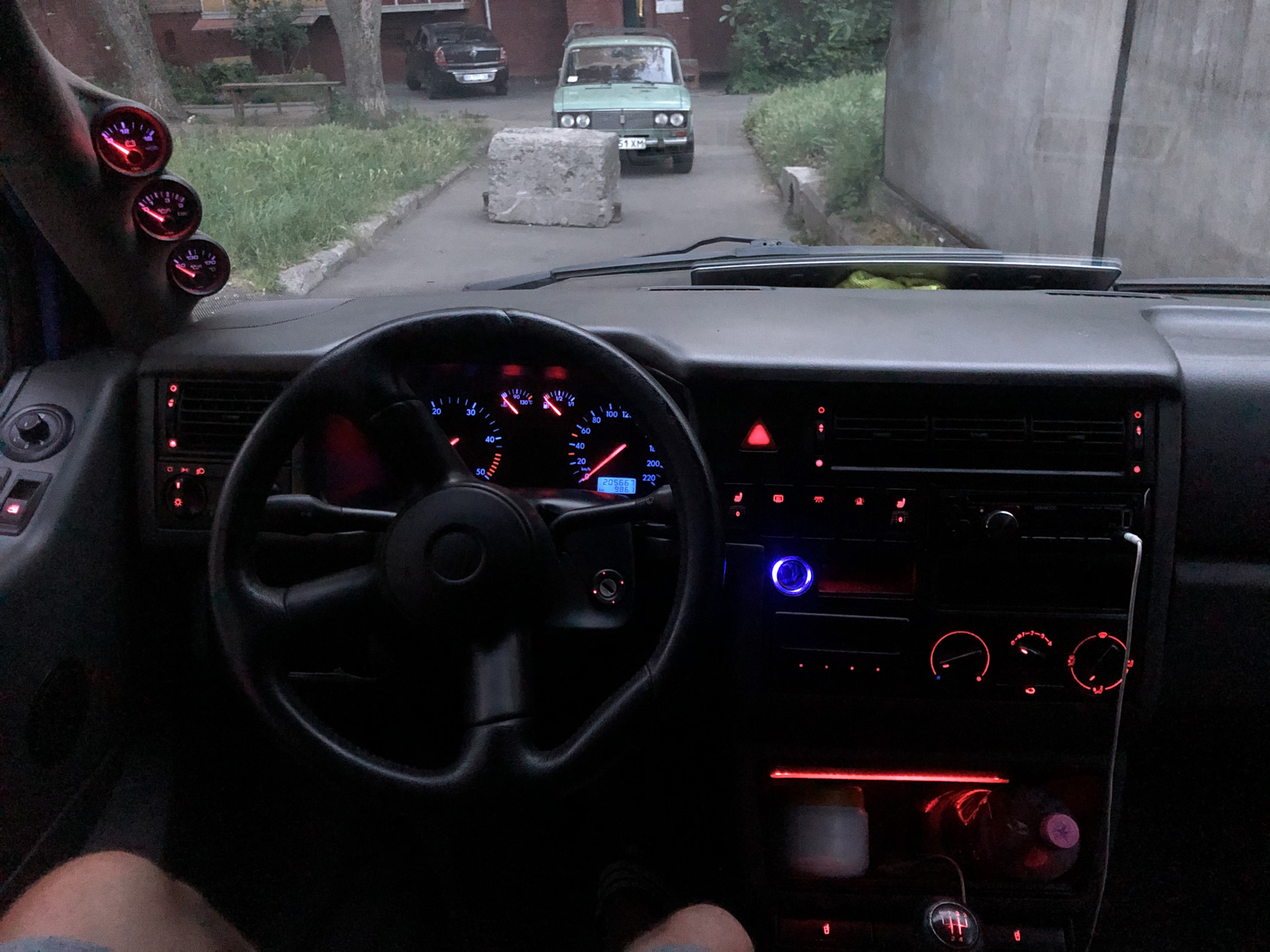

В продолжении установки подогревов…

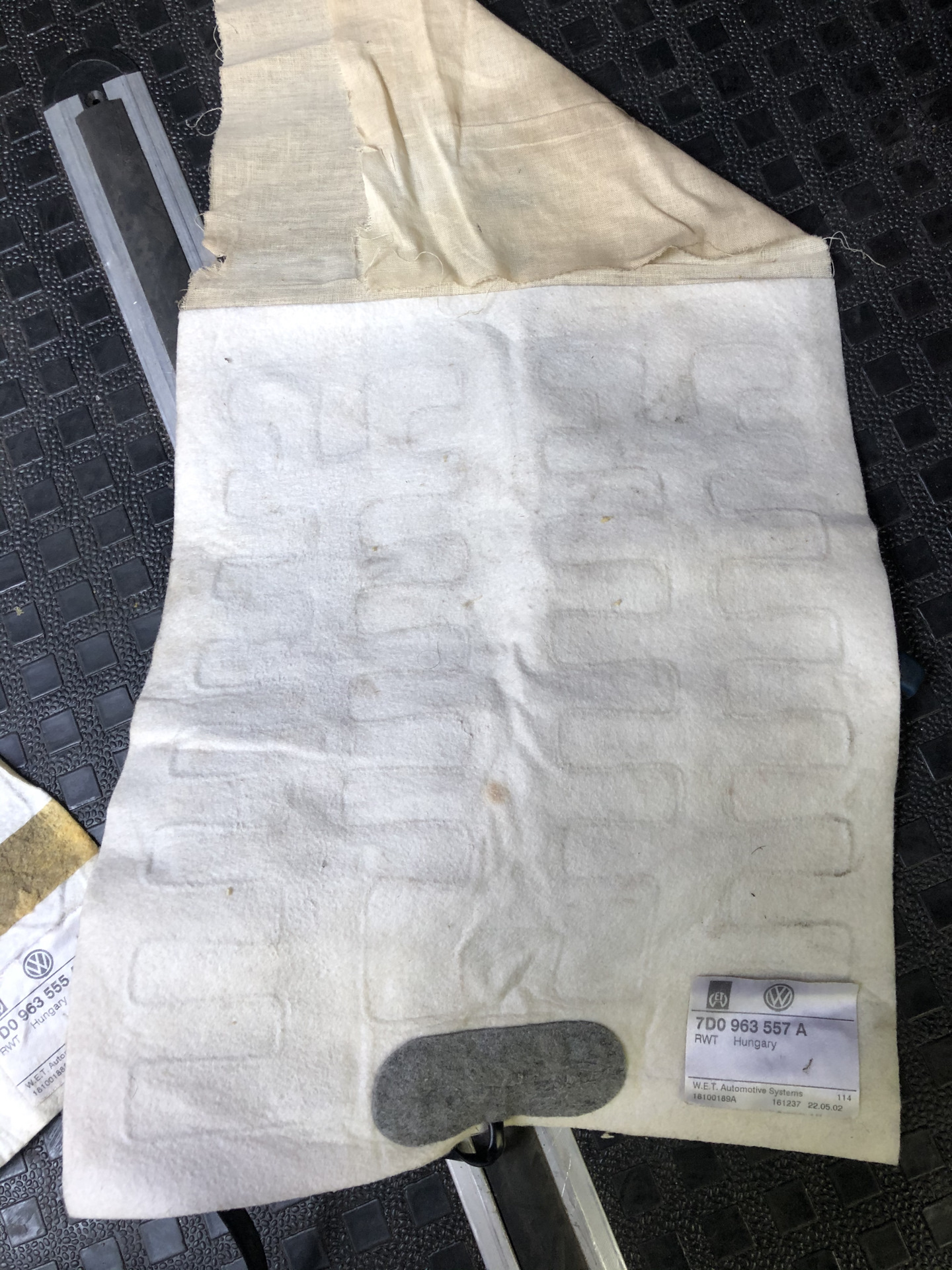

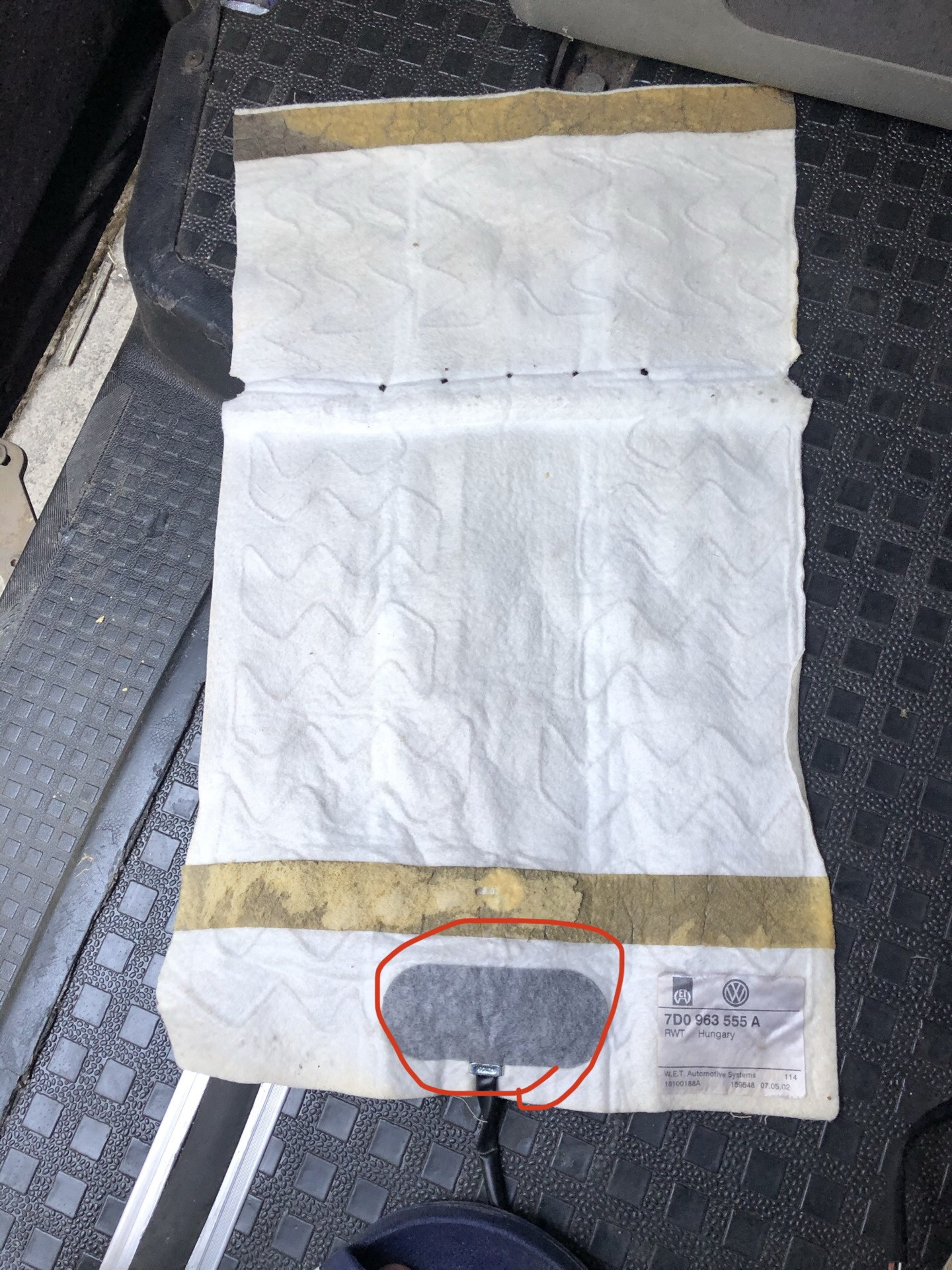

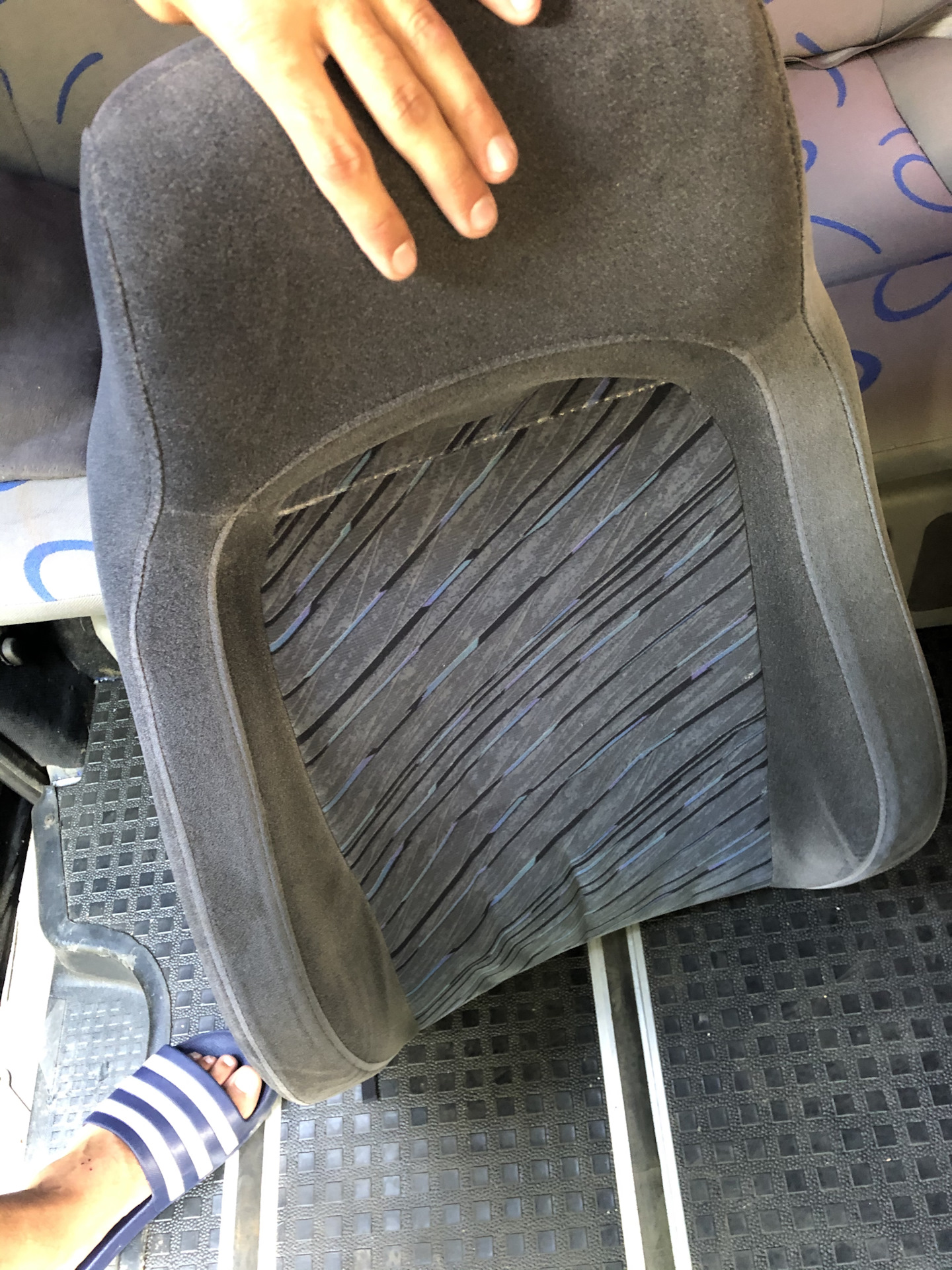

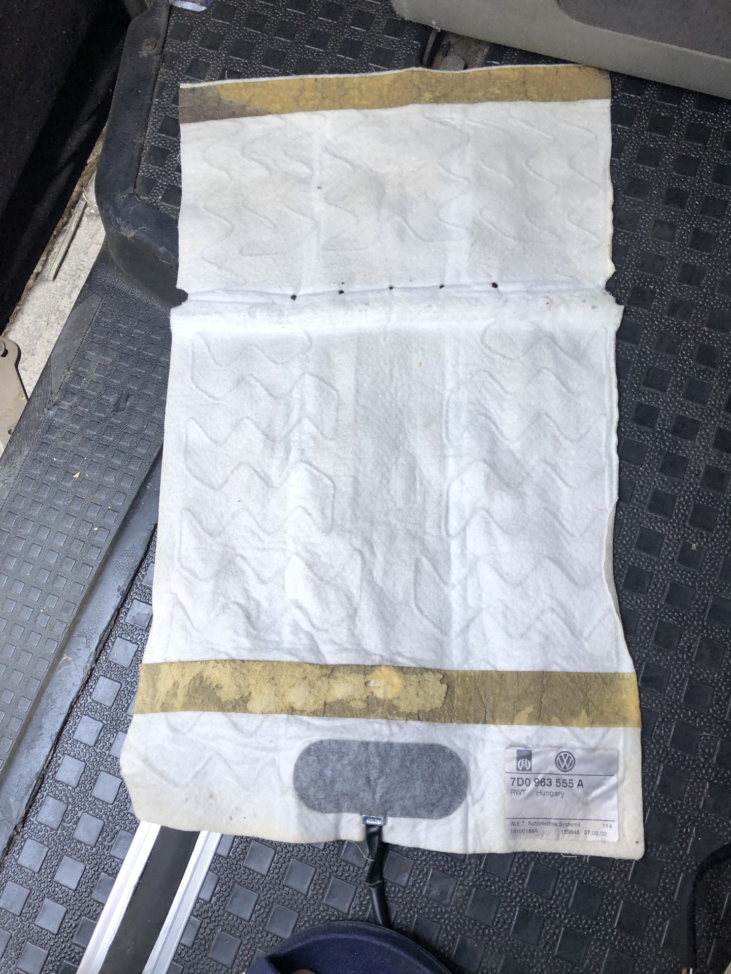

Наличию родных матов в сидениях салона был сильно удивлён, за десять лет владения авто только в этом году обратил внимание на наличие проводов под двумя сидениями из шести (тех что в салоне)

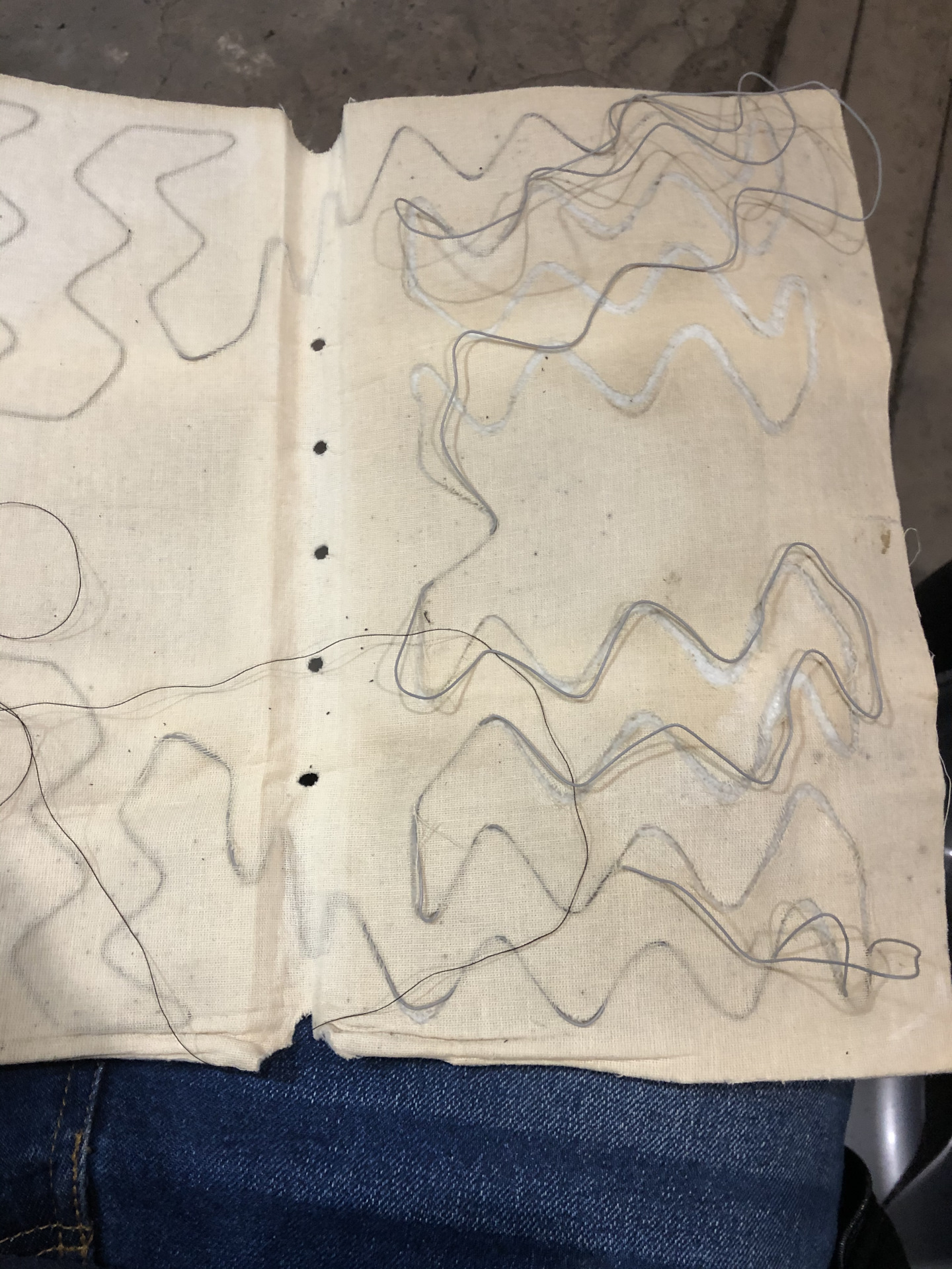

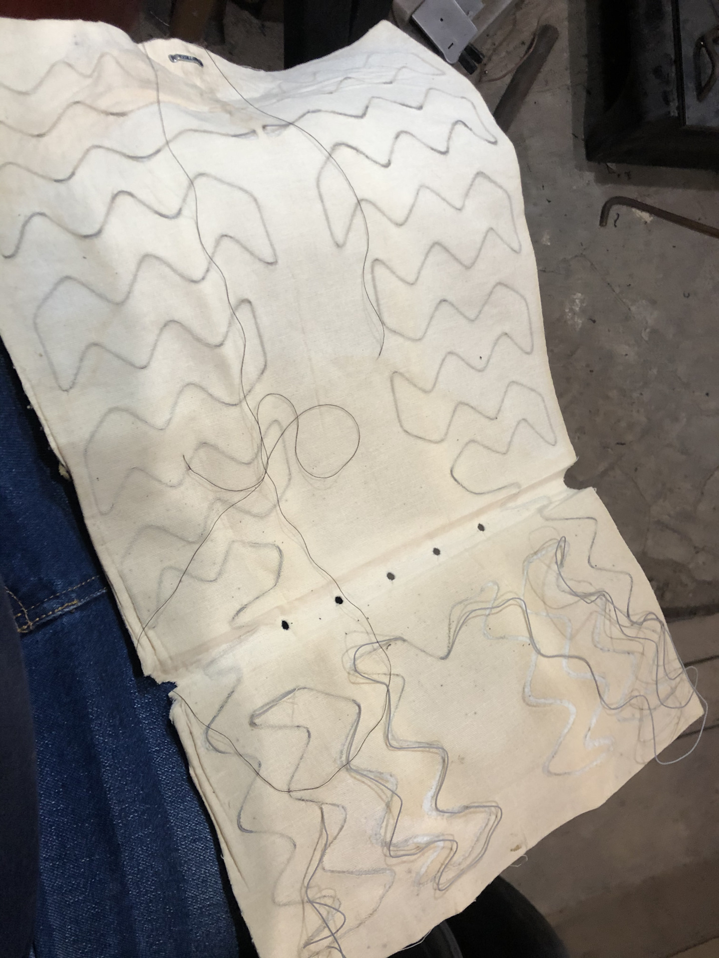

Убедившись что это именно подогрев а не концевик ремня безопасности взялся извлекать маты. Поигравшись часик маты были благополучно извлечены. Состоянием матов был малость огорчён, на трёх матах ткань была перетёрта и нить (греющий элемент) болтался…

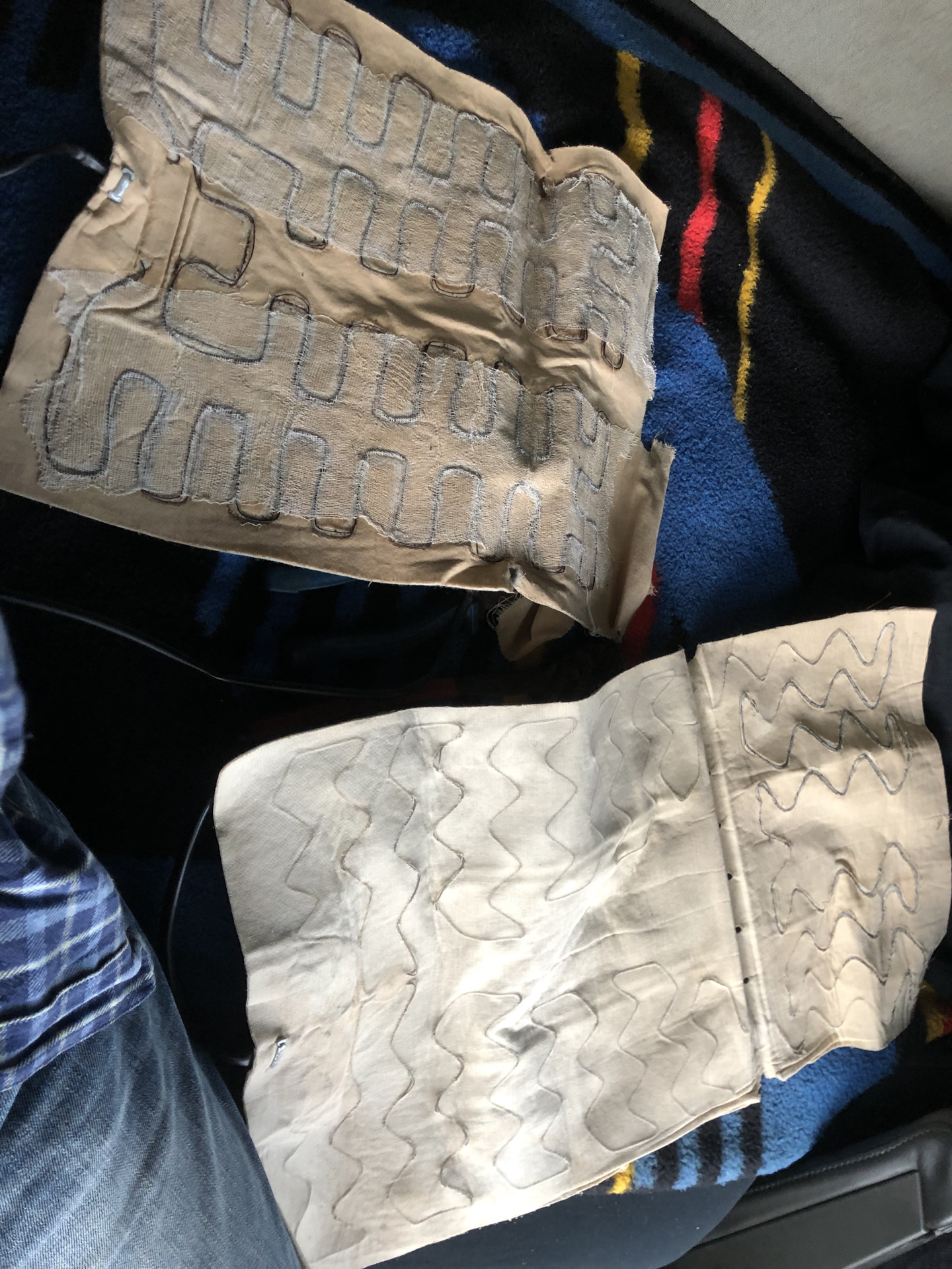

По началу думал это всё дело подшить нитью, но задолбался махать иголкой… подошёл к делу по другому, клей ПВА и бинт ускорили реставрацию😁
Может кому нужны номера родных матов

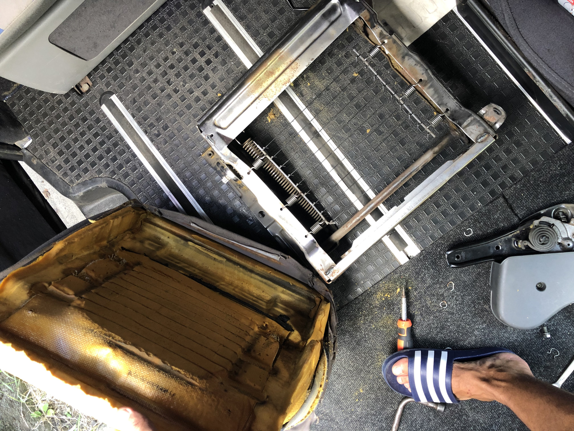

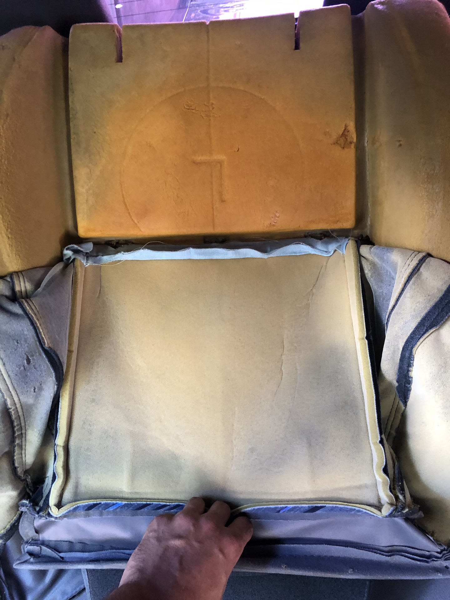

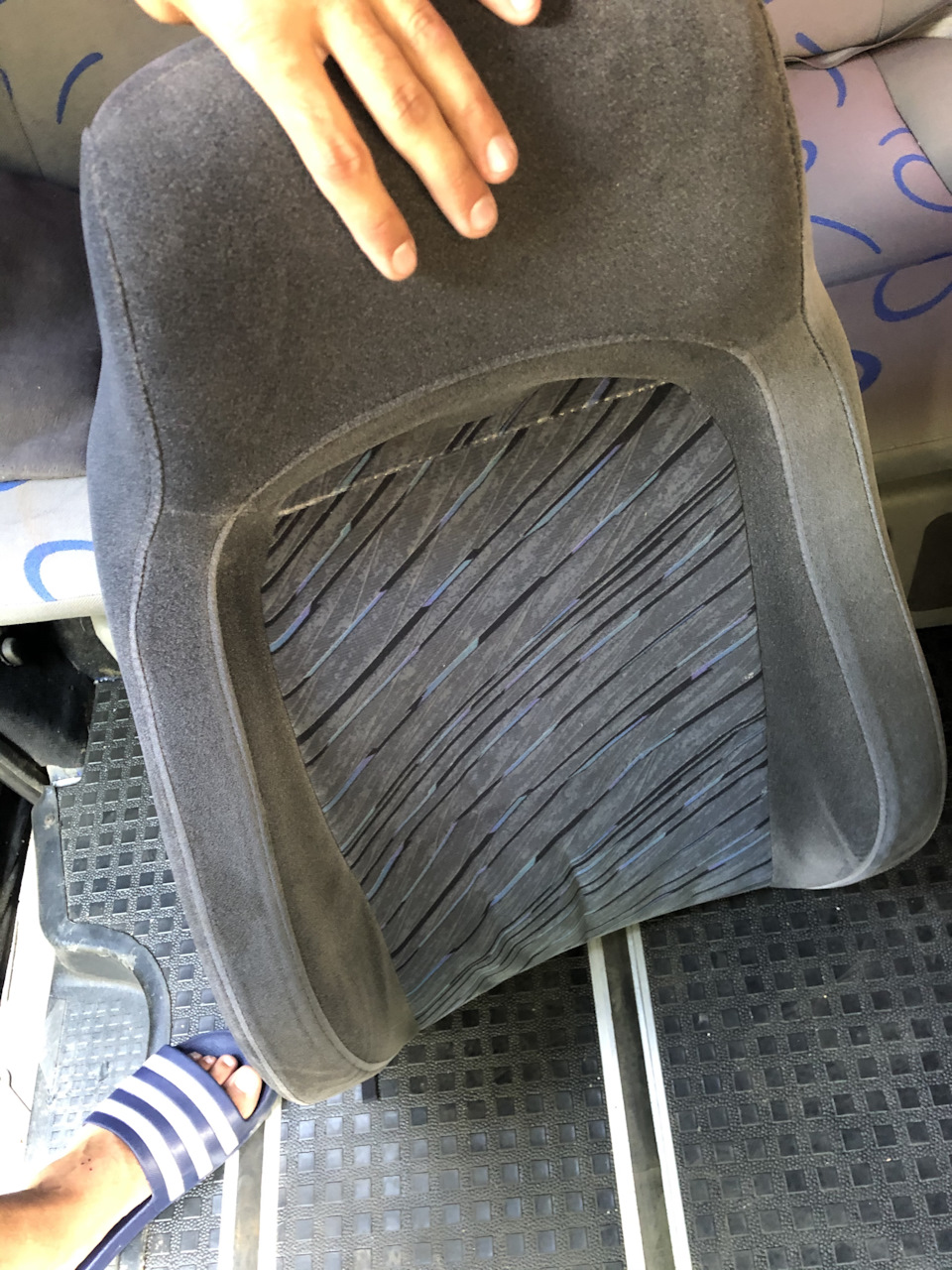

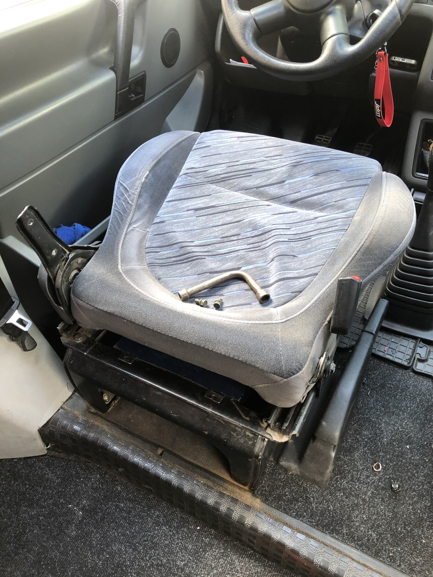

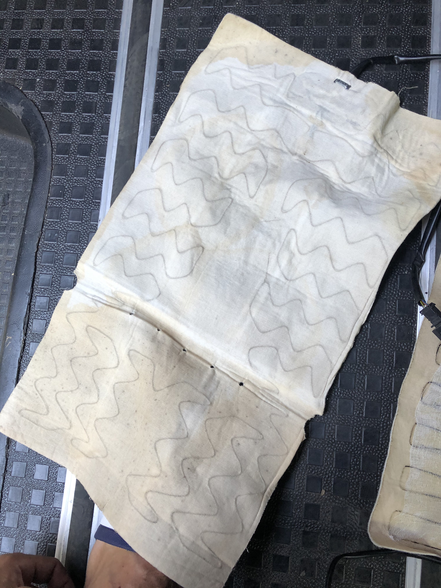

Далее взялся разбирать сидения от Сузуки (которые у меня спереди стоят уже лет 7-8) поиграться малость пришлось
В случае с моими сидениями пришлось поменять местами элементы обогрева, спинку поставить на низ а нижний мат на спинку, так как элементы по длине разные и логичней было поставить длинный элемент на спинку, так как спинка у даных сидений выше чем у родных, да и мат сидения на эти сидения длинноват, короче логичнее просто поменять местами))

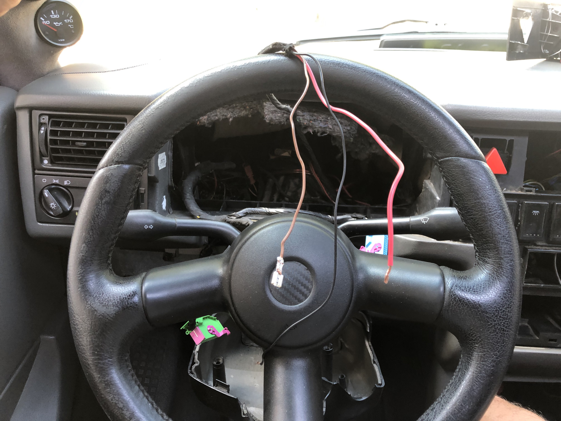

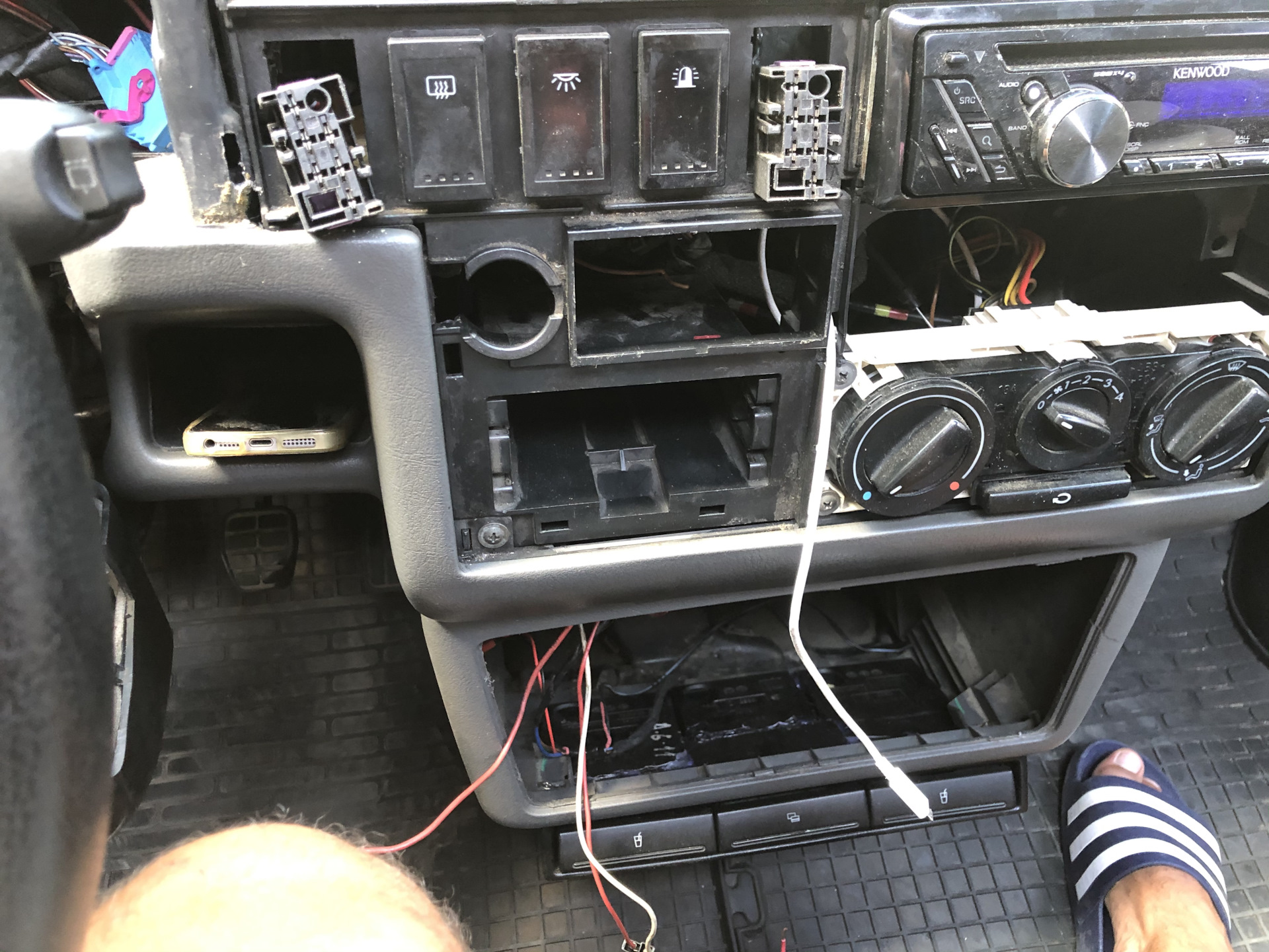

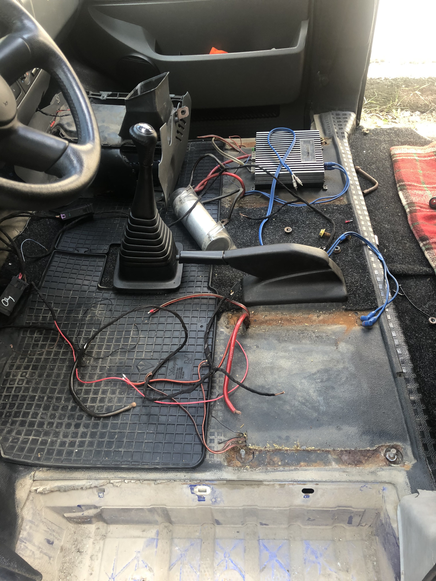

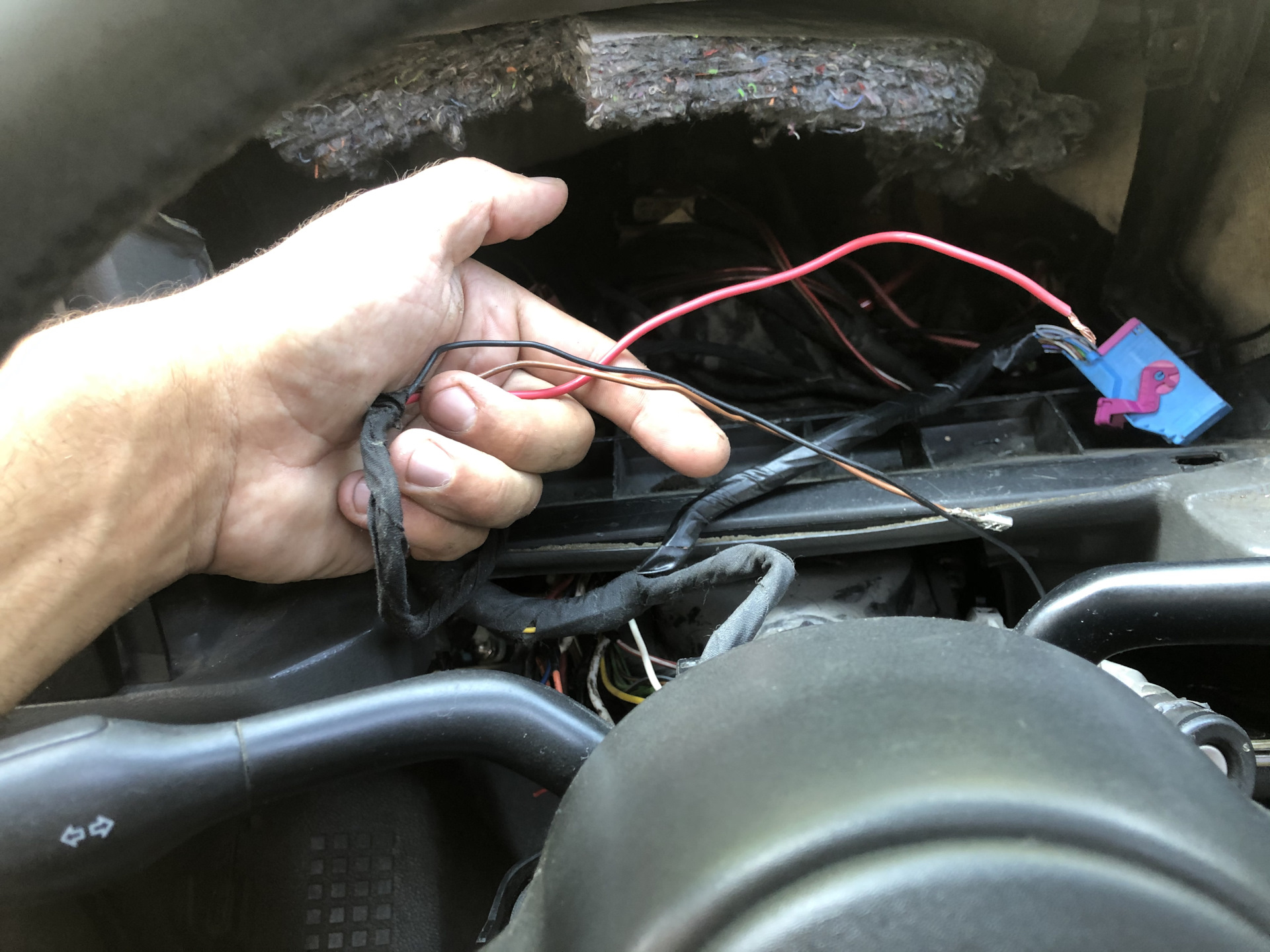

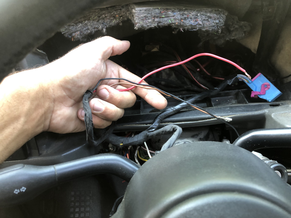

Далее пошёл процесс разбора салона, тот ещё процесс. тумбы открути, панель практически всю раздербань…

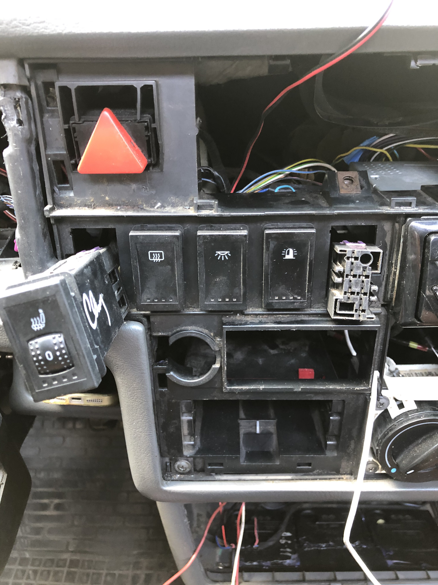

Тянул проводку не снимая напольного покрытия, так как за сидениями он склеен с линолеумом салона. Провода тянутся от сидений к центральной консоли и наверх к кнопкам (наверное как и с завода) и уже от кнопок ветвь проводки идёт к блоку предохранителей где и берет питание
Всё отмыл убрал и на место всё собрал, управился за пол дня))

Хорошо сделал👍 Скажи пожалуйста, а где в матах находиться термистор?
Вот под этой серой нашивкой
