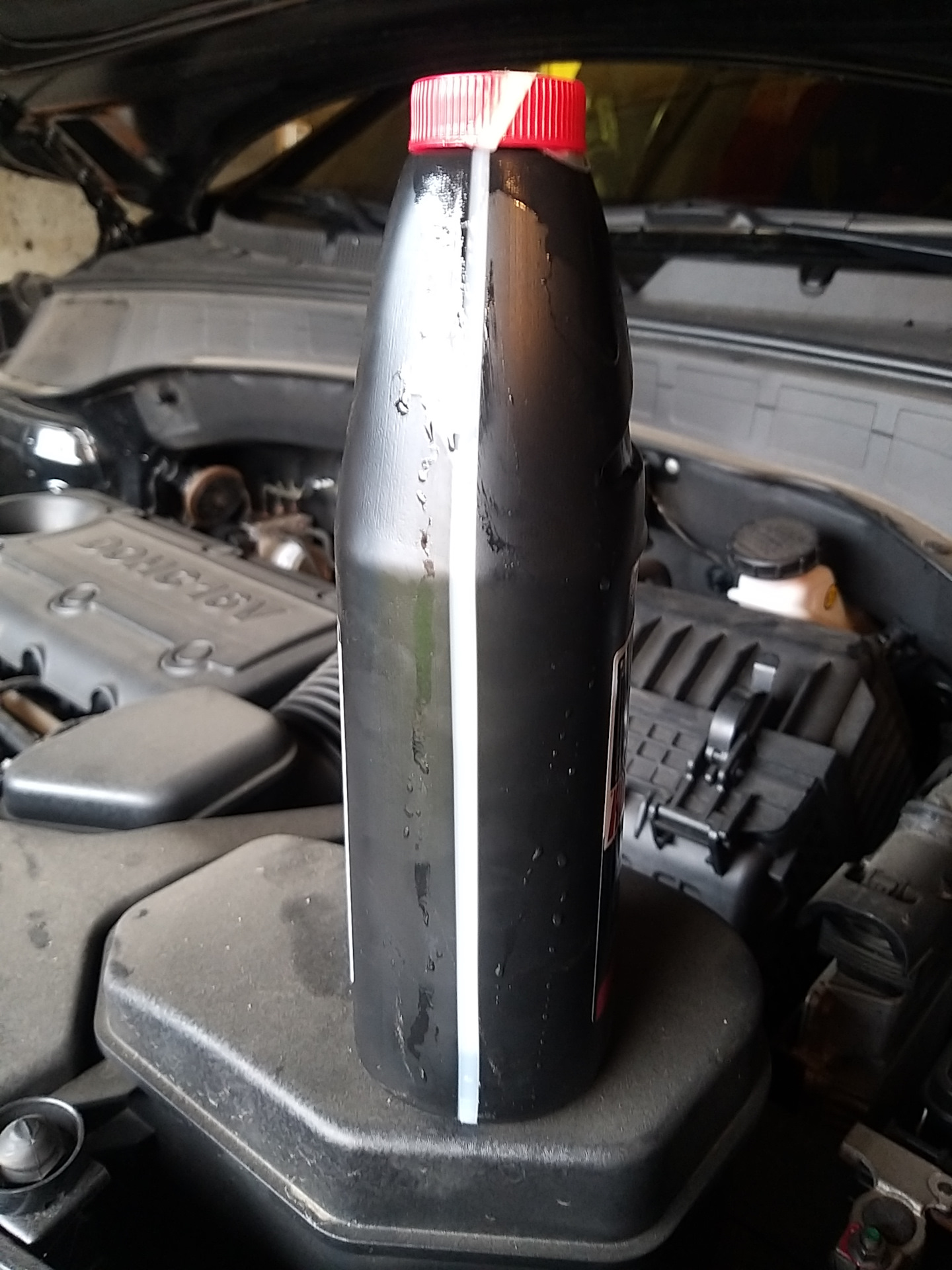

Первая самостоятельная замена ТЖ. До этого делал у ОД. На педаль жал сын, доработанные крышечки не делал.

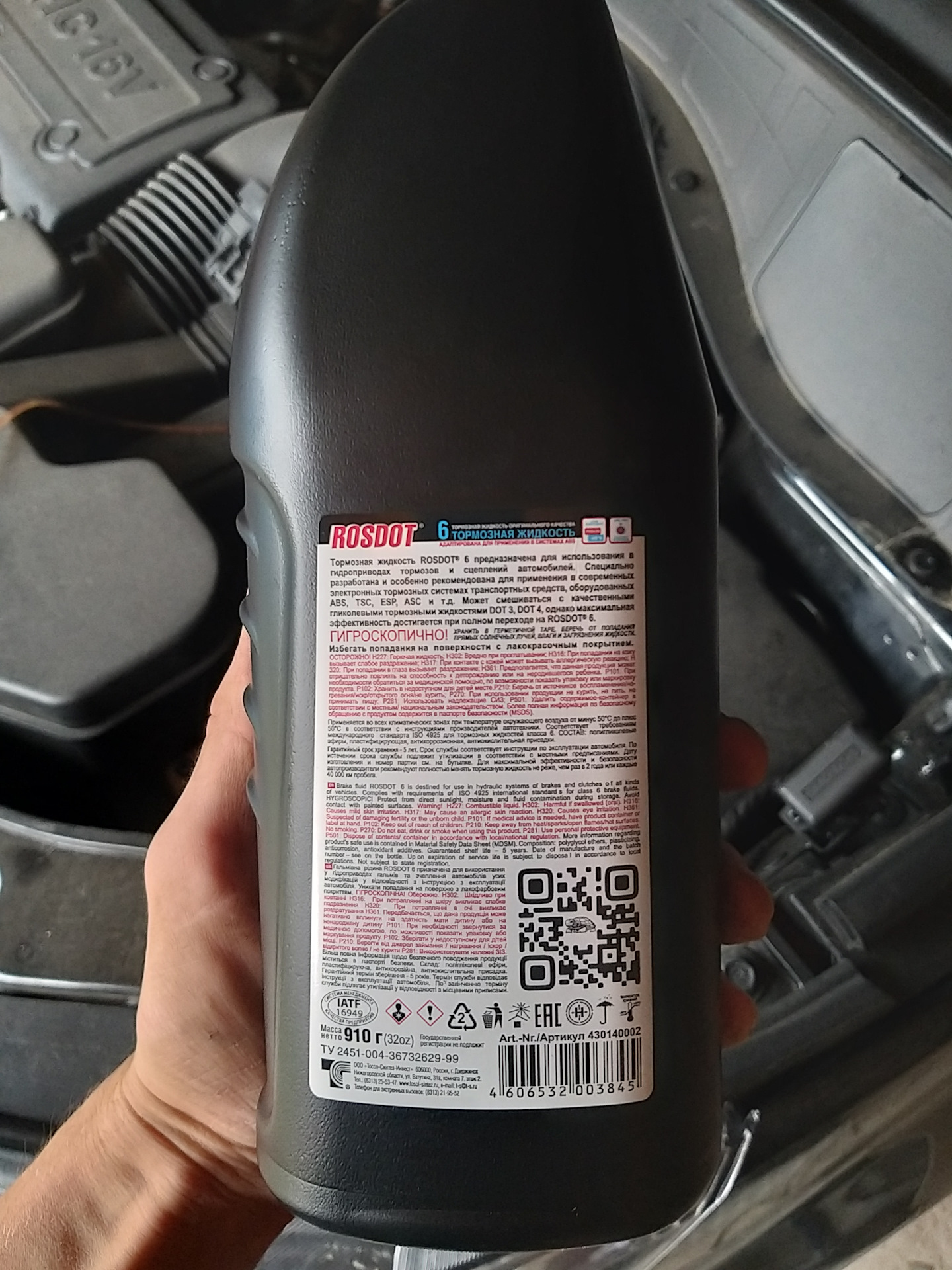

Ааа, вот что еще для себя прояснил: на бутылке с ТЖ указана температура кипения ТЖ — есть минимум и максимум 186° и 276° . Т.е. берем прибор, проверяем, если температура меньше 186° меняем ТЖ. Я думал, где берут эти значения?! Теперь все понятно.

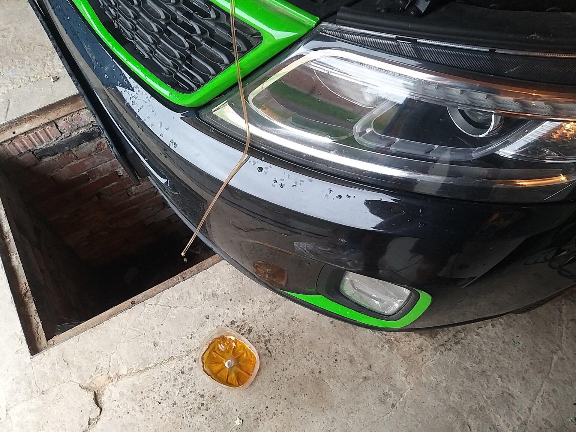

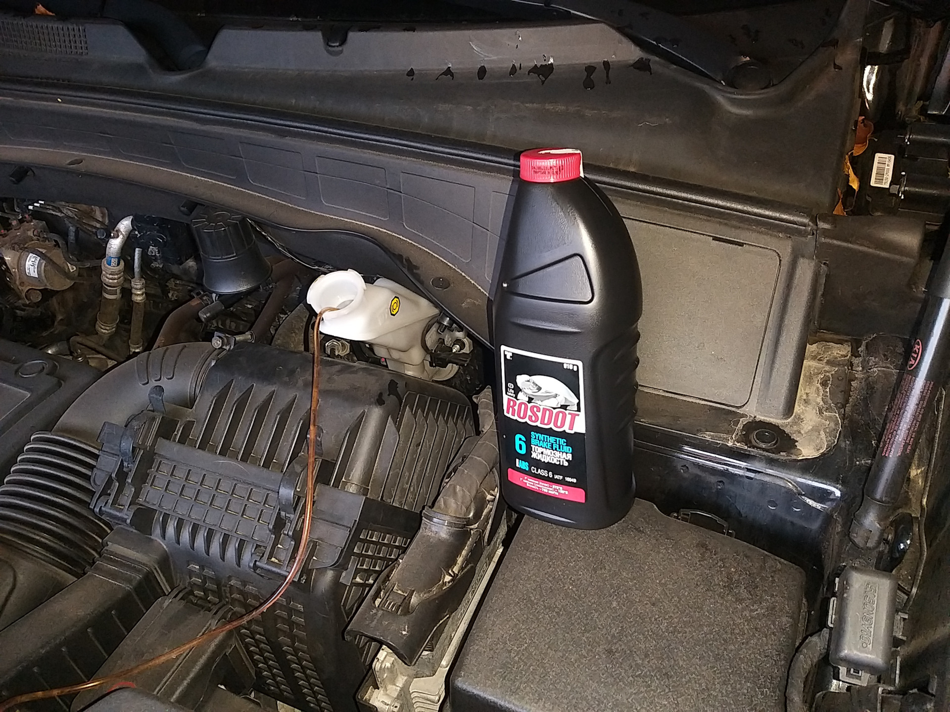

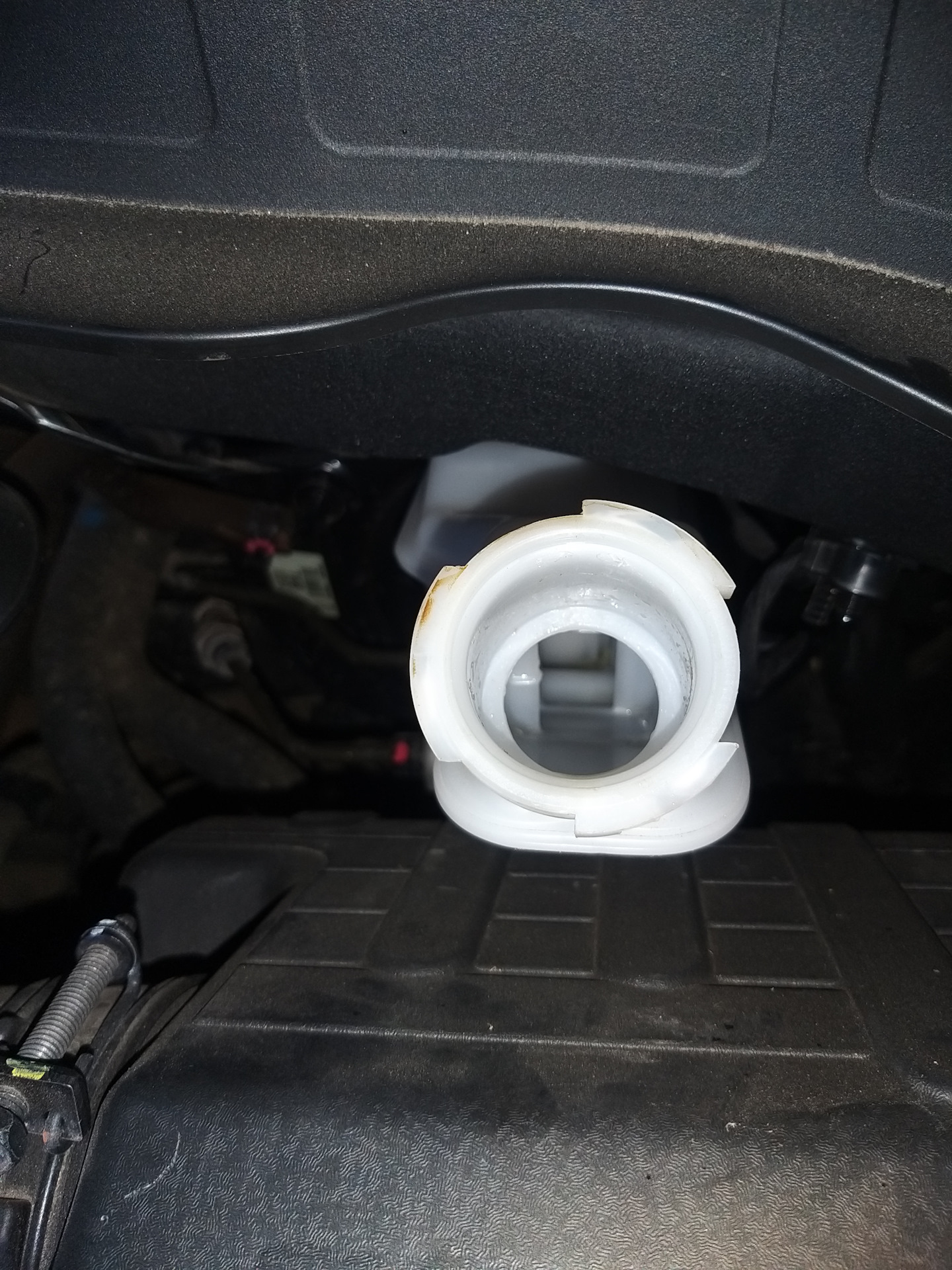

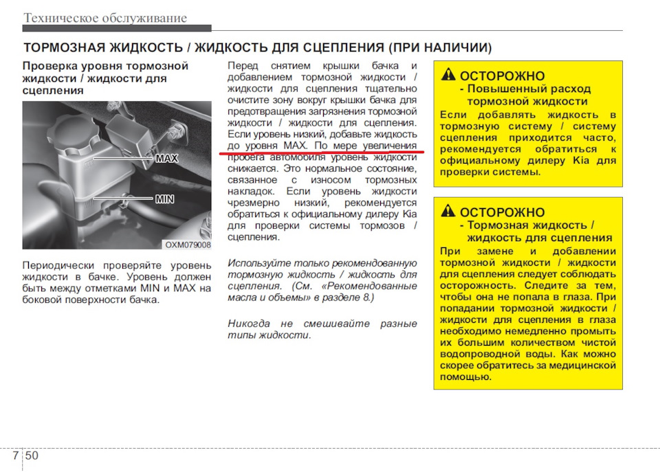

Сунул трубочку от капельницы в бачек с ТЖ, пока жижа стекала снял колесо, очистил от грязи и т.д.
-Слил ТЖ, все что смог, из бачка;
— залил свежую;

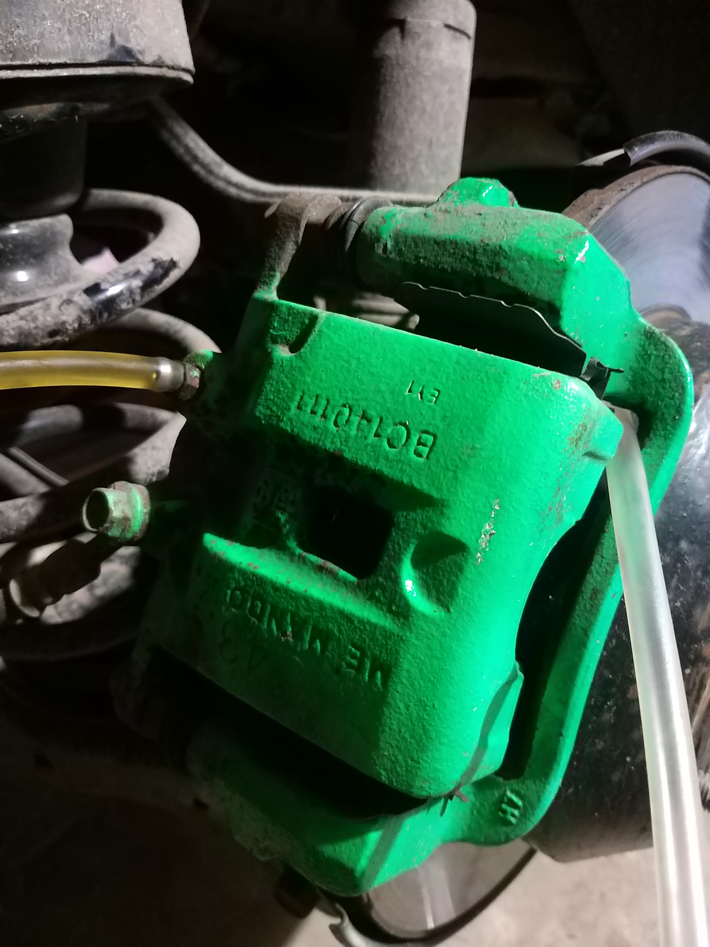

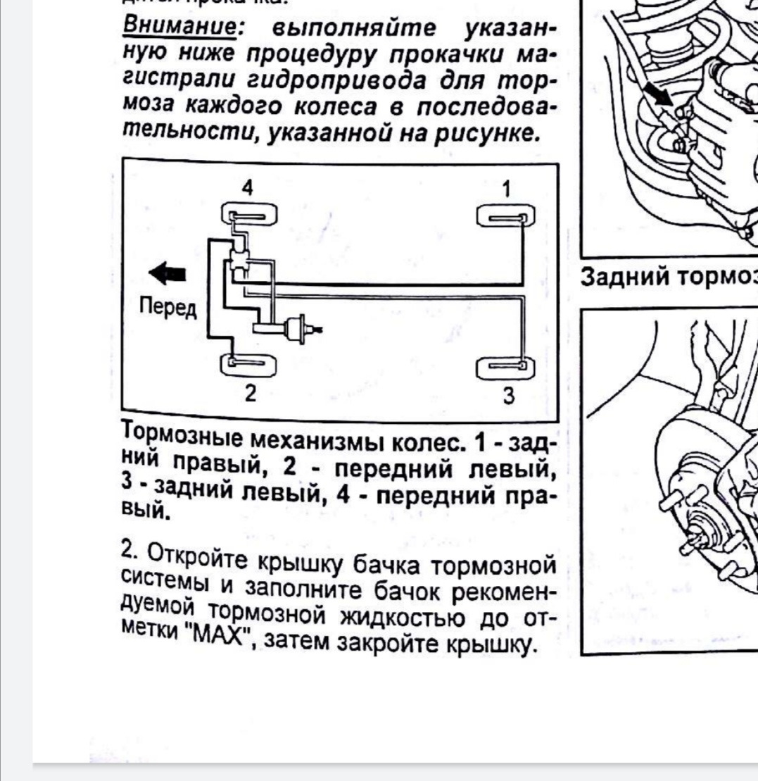

— дальше по удаленности от бачка с ТЖ, заднее правое, левое, переднее правое, левое сливаем ТЖ, пока не пойдет чистая;
— напарник по команде жмет педаль, подливаем ТЖ в бачек не допуская попадаеия воздуха в систему.
Если коротко, то все. Все оказалось очень просто.

Сегодня смотрел. По-моему они канистру поменяли.
910 гр. В моей было. Про канистру не знаю
Сколько литров нужно для замены?
Мне хвалило 1 литра
Жидкость отличная 6 класса!

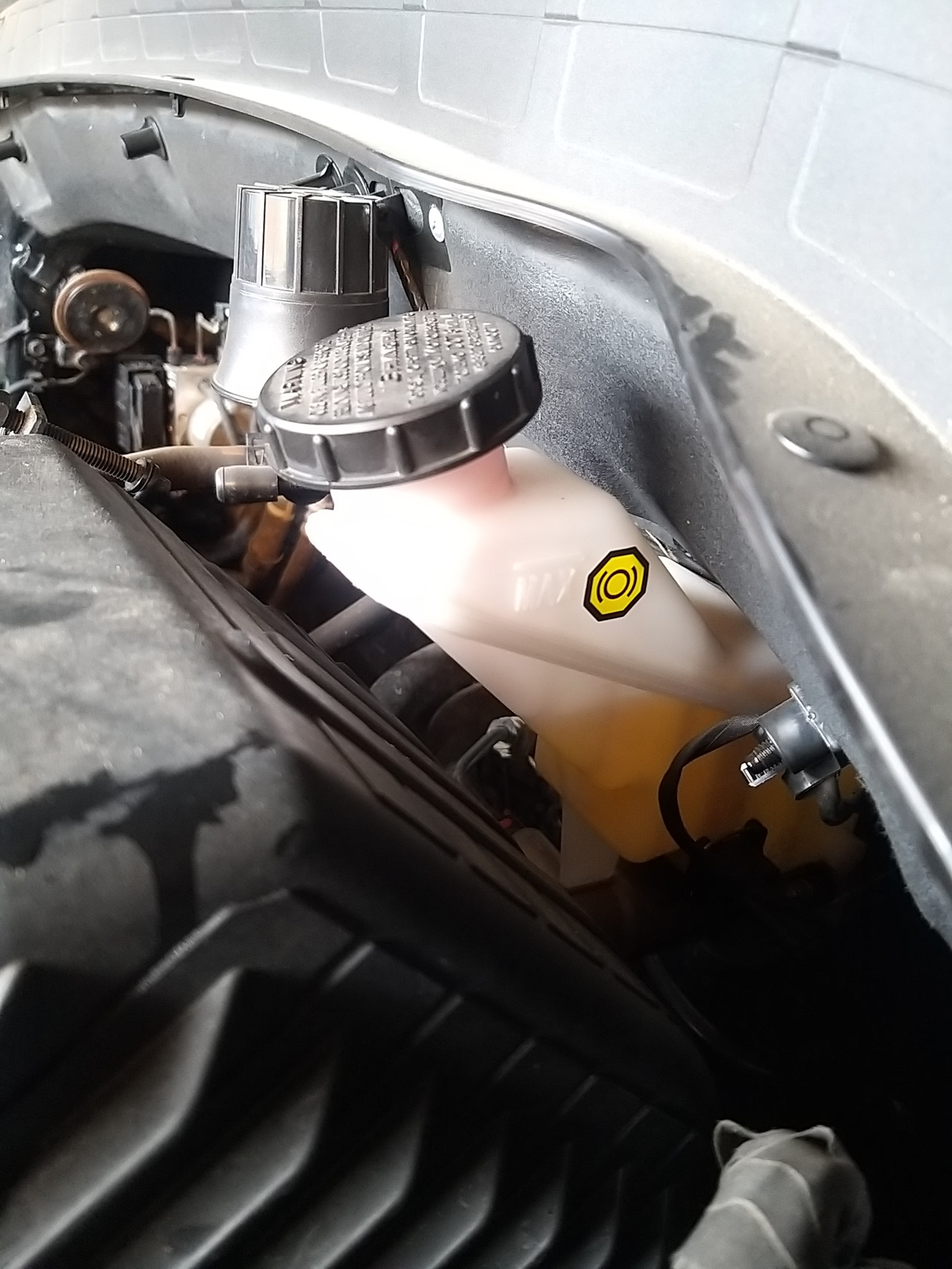

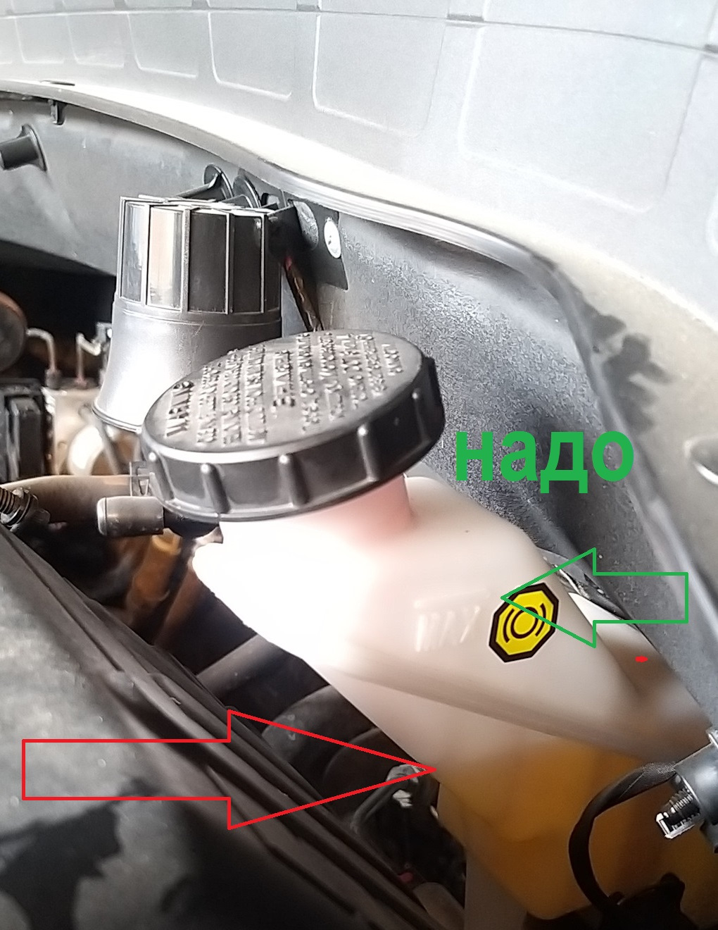

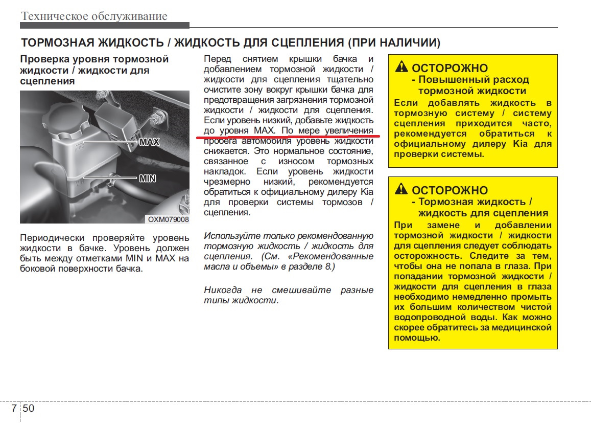

А че до уровня не долили?)
🤷♂️между мин и мах, думал так норм
А не надо думать, можно БУКВАРЬ открыть)))
Дольем 👍
Ну по идее ГТЦ в районе левого переднего
Я по рисунку написал, т.к. линия больше 🤭
1342 по сути нужно делать
По рисунку возражений нет, я свои соображения написал 🤔
krg80
Согласен
"— дальше по удаленности от бачка с ТЖ, заднее правое, левое, переднее правое, левое сливаем ТЖ"
В мурзилке по другому написано, хотя я также делаю.
Если по рисунку, то надо 1-3-2-4 по логике.
Может кто обшибся?!

самотёком и менять можно, откручиваем все четыре штуцера, трубочки ни них и только в бачок подливать…
кстати, так дотошно из бачка откачивать нет особого смысла, если по регламенту менять, наибольшее колличество воды накапливается именно у самих суппортов, те в самом низу, а в бачке она вполне себе нормальная, если это 2-3 года прошло, а не 5 или 10…

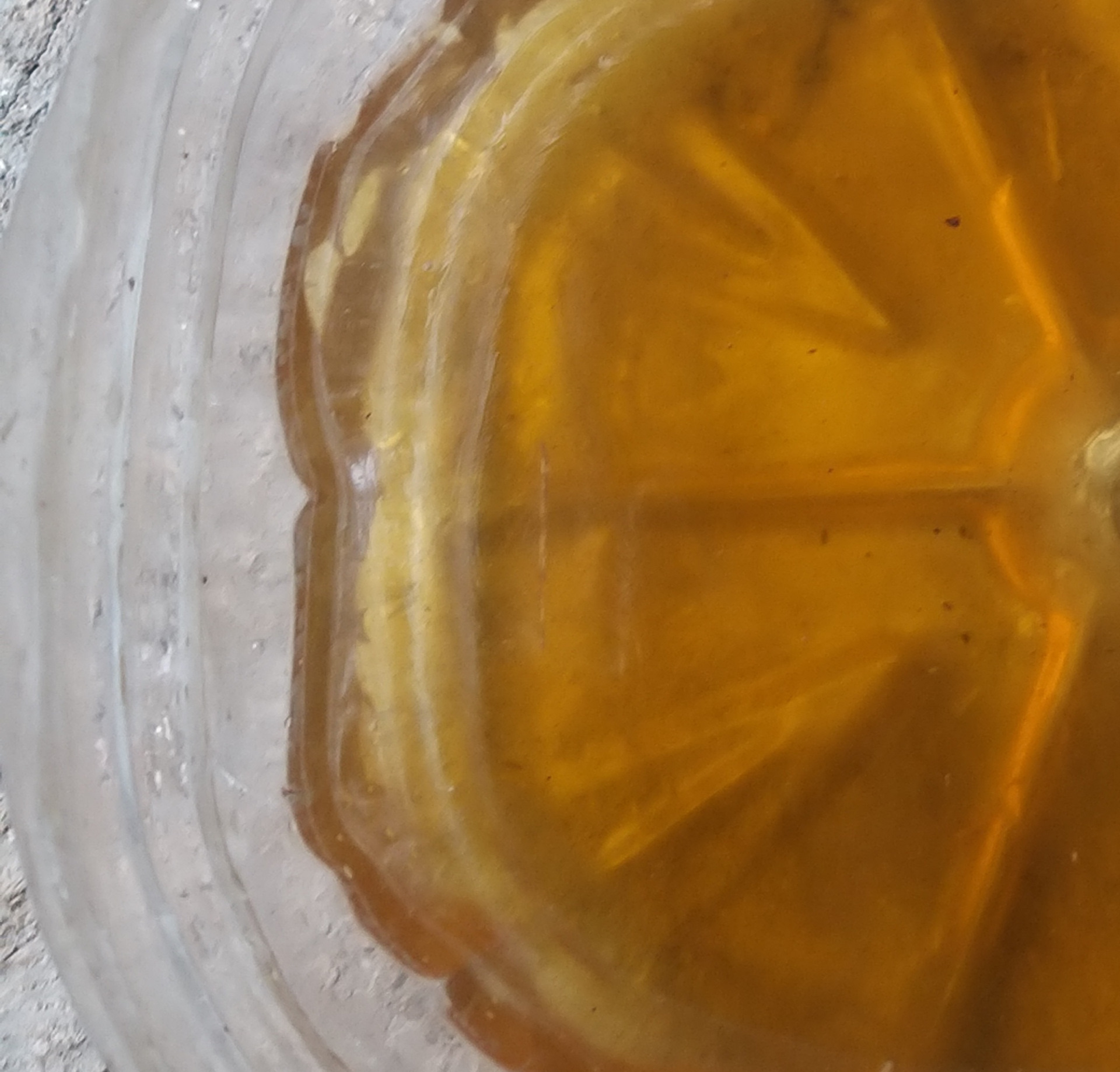

На вид хорошая, значит вовремя ☝! Я еще ни разу не менял… По идее, надо бы… Вот щас как раз, наверное и махну, , как с тормозами буду заниматься☝🤔! А че, не помешает, тем более по любому свои свойства она со временем теряет🧐! Как раз получится раз в два года🤘💪🤫
Пора поменять ☝️
Интересно ее состояние 🤔 есть чем измерить t кипения?
Стараюсь менять тормозуху раз в 2ва года не зависимо от пробега! ☝️💪👍 Молодца! 😁✌️👍
Не, ну если по регламенту раз в 2 года…, почему нет
