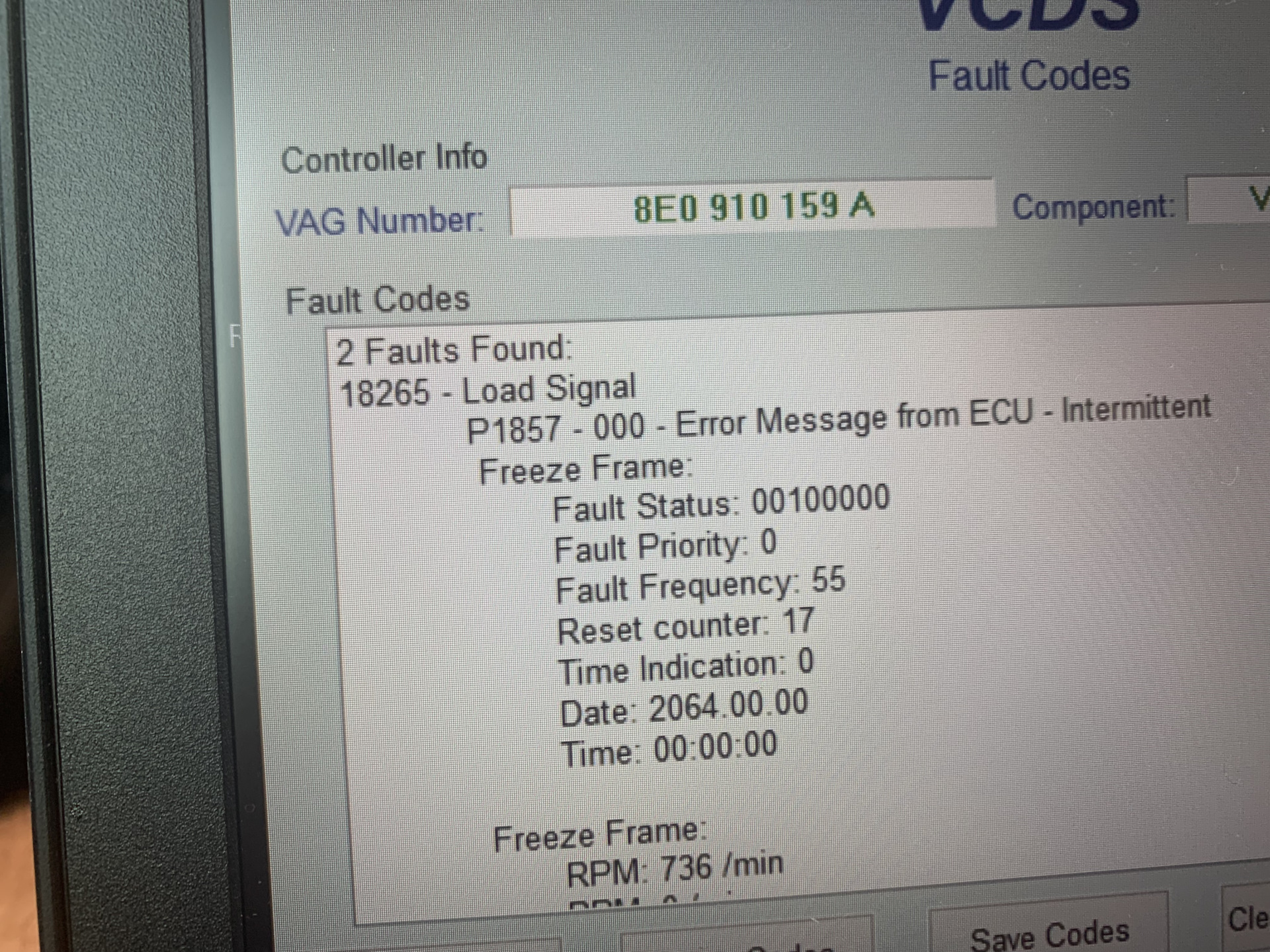

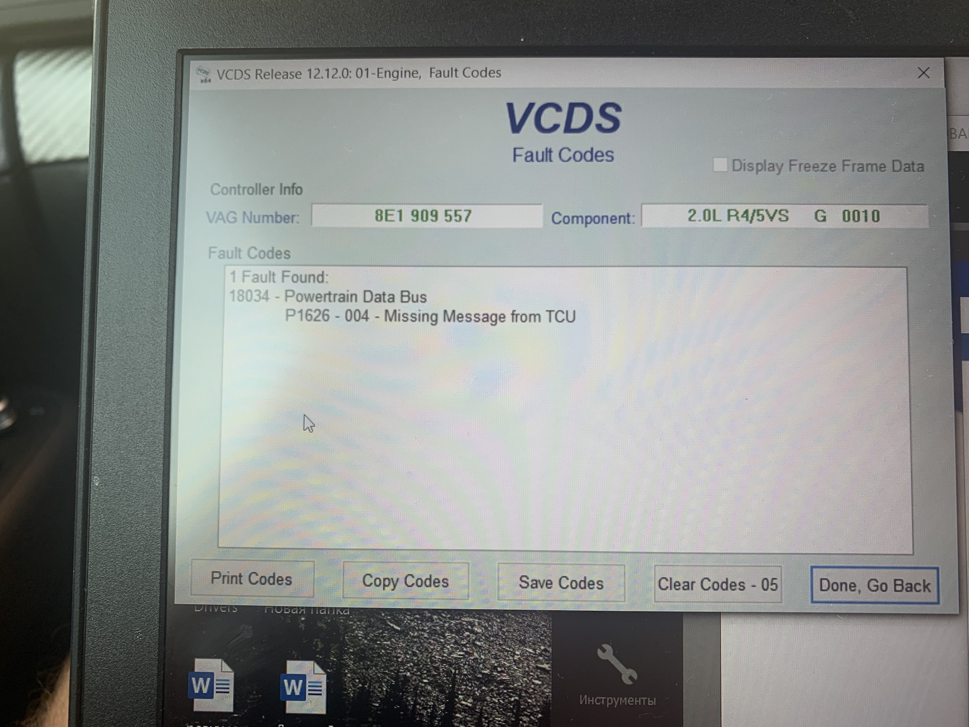

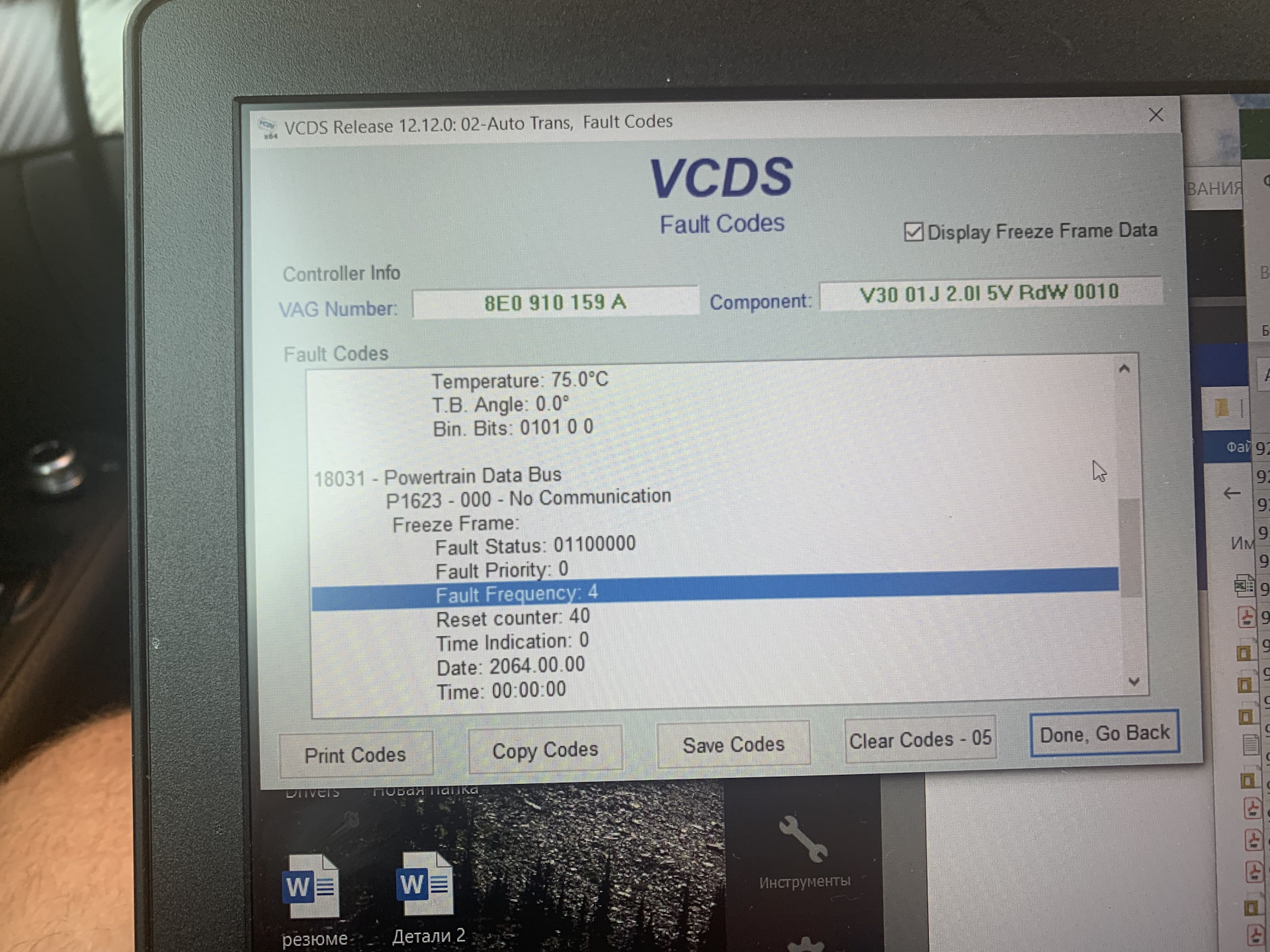

Приветствую всех и прошу помощи знатоков. Проблема такова после запуска автомобиля загорелось ESP, пропала индикация положения селектора P R D N S так же башмак не горит на селекторе и подсветки селектора нету . Машина едет переключает передачи когда на 2 а когда на 3 тысячах, а в подъем газ в пол и едем 30 км/ч и обороты не растут. Вскрыл крышку под жабо где мозги находятся все чисто окислов нету ( контакты почистил очистителям контактов), фишку с CVT тоже открутил тоже без окислов ( так же почистил контакты ) . Имеем ошибки которые на фото и ABS перестала выходить на связь ( но он работает так как при отключении фишки с блока загораться ошибка ) . Посоветуйте куда копать что посмотреть буду очень благодарен .

Проблемка решена заменой блока управления CVT
P1623 Шина данных-привод: нет связи — наука о контактах . P1857 Сигнал нагрузки: сообщение об ошибке от блока управления двигателя — мотор не выдает нужную мощность или коробка втыкает не ту передачу . P1626 Шина данных-привод: отсутствие сообщений от блока управления КП — опять наука о контактах или о умирании блока
Эти ошибки вылезли все разом до этого не было вообще никаких ошибок . Какой жгут провод смотреть тот который к коробке идёт ? И может это быть предохранители ?
