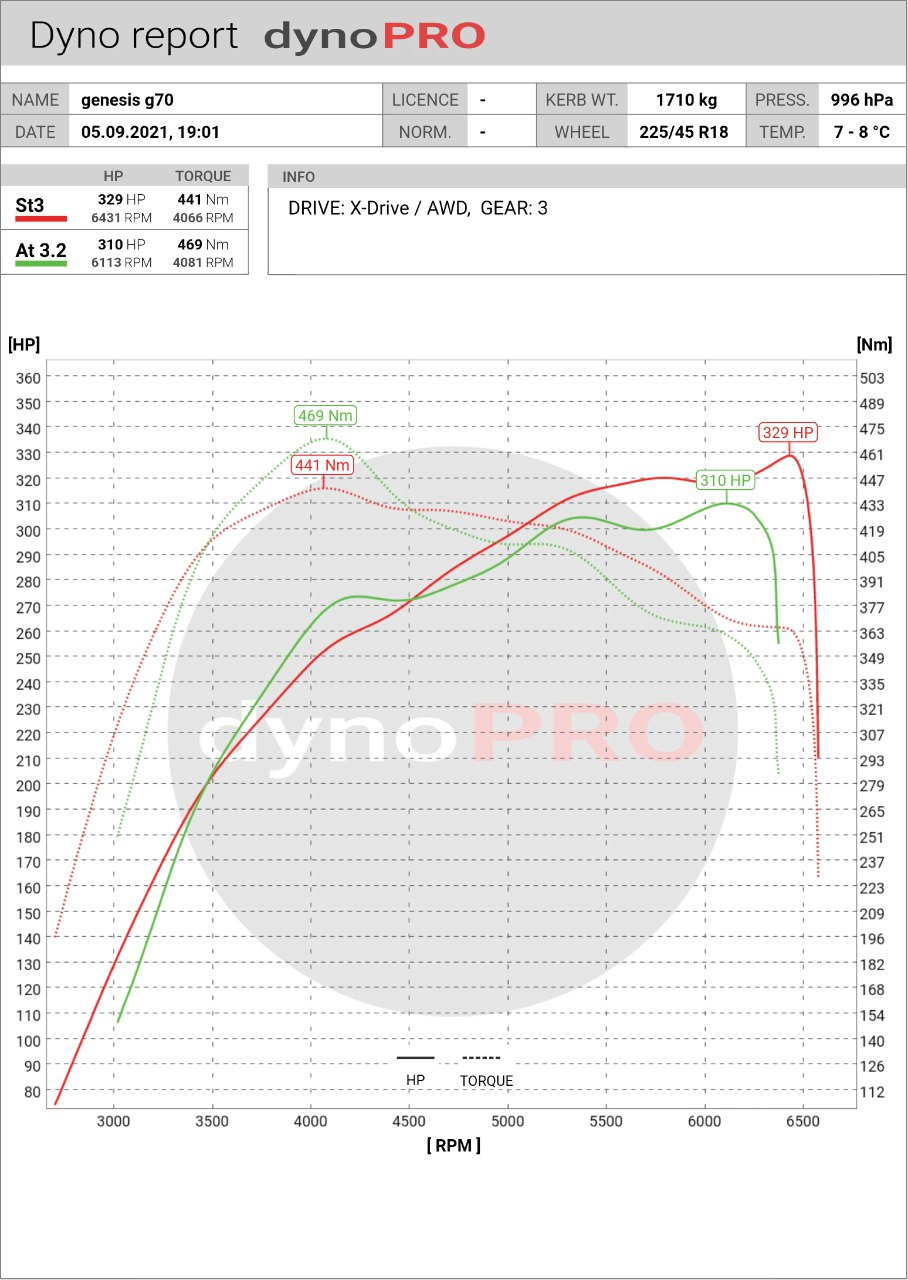

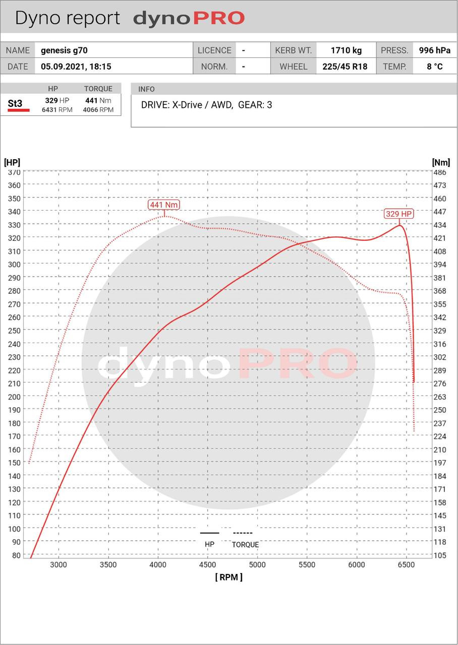

DSG кстати все же настроили, ехать она стала сильно адекватнее. Запили стресс чаем с медовиком и поехали катать мою. Условия не супер (уклон, сырая дорога, местами дождь), хз насколько они могли сместить замер в ту или иную сторону, но что есть:
В принципе, не так уж сильно расходится с расчетами — буст 1,6 с нулевыми потерями дает ~420 Нм на смеси 11.3 и VE 95% на двух литрах объема. Дальше скорее всего упираемся в мелкую горячку турбины, вероятно еще придушивает спорт-кат (но пустую трубу я ставить не готов, нуегонафиг с такой вонью кататься) и, возможно, валы.
Подтянули наддув в диапазоне 3,5-5,5 до ~1.8, в хвосте чуть опустили до 1,5-1,55. Но нормально померять не удалось уже, зато получили довольно показательную картинку влияния адаптаций на ВСХ мотора и итоговый результат на самом авто:
В общем, надо выкатать ~100 км для приведения машины в чувство и потом снова померять. К моменту, когда уже подъезжал к дому, стало ясно, что правки попали куда нужно — приход ощутим жопомером, плюс прибавилось "живости" — тут я думаю сыграли мелкие правки в других картах. Цифры позже, как время будет, возможно даже успею катнуться до отпуска :)
По Dyno Pro — абсолютной точности замеров тут вряд ли добьешься, но штука очень интересная для помощи в настройке… правда цена еще та. Цифры выглядят достаточно правдоподобными +/- 5%. Главное, можно посмотреть общую картину + сбить ее с параметрами настройки, что невозможно переоценить в случае, когда приходится заниматься monkey job в виде реверс инжиниринга без документации, хех.

Кстати по точности сходится со всеми норм стендами, если указан правильный вес)
По сути на стенде ты делаешь похожую работу, раскручиваешь вал с известным весом 🤷🏻♂️
Да, тут сопротивление среды немножко рандомит + при замере выбега нюансы есть. Но в плане настройки мне кажется очень годная штука и гораздо быстрее, чем стенд — возиться с привязкой надо, нет различий стенд-дорога и все такое.

Угу. Мне сама цифра не так принципиальна, как момент по оборотам + привязка к показаниям OBD. Так что было очень полезно :)

Мы для того, что бы можно было сравнить, взяли твои параметры веса авто и тип привода, потому что залить сток и прокатиться на стоке мы с гибридом не имели возможности. Нашли нормальный участок дороги, на котором и шкода показала свой сток и там же и генезис катнули, впрниципе он стабильно показал свой момент на разных участках, причём ехали мы и с 3.000 и с 1.5000
Вес я думаю у нас схож, один год и комплектация, да)
Поскольку у тебя сток нормально показало, поэтому решили так же замерять. Впринципе, все получилось так, как и ожидали
