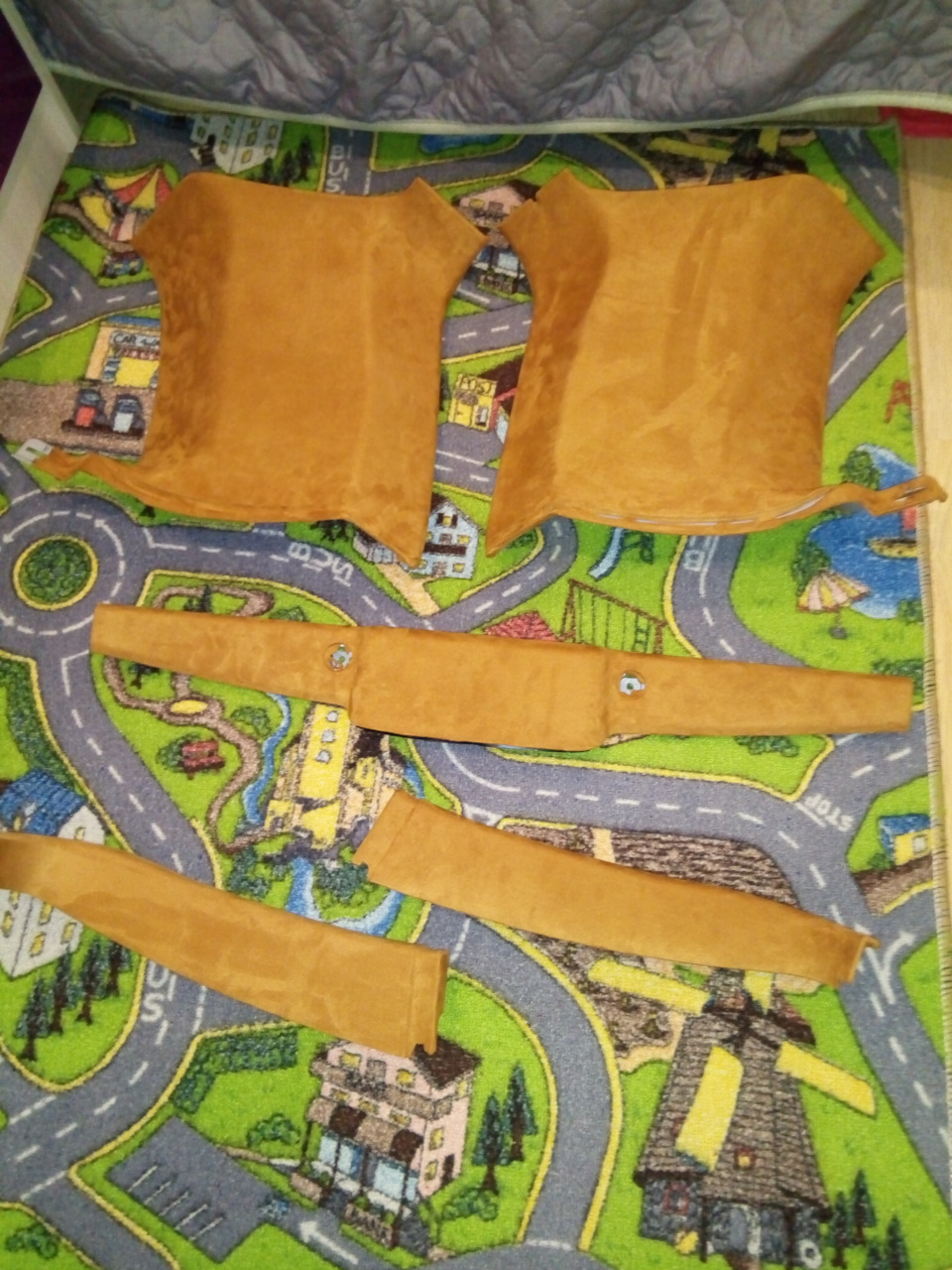

Первым делом отмерил и отрезал нужный мне кусок ткани.
ВАЖНО! Нельзя клеить алькантару на голые не обработанные детали клеем- она попросту отвалится от перепада температуры.Нужно нанести на детали слой клея, чтоб образовалась корка.

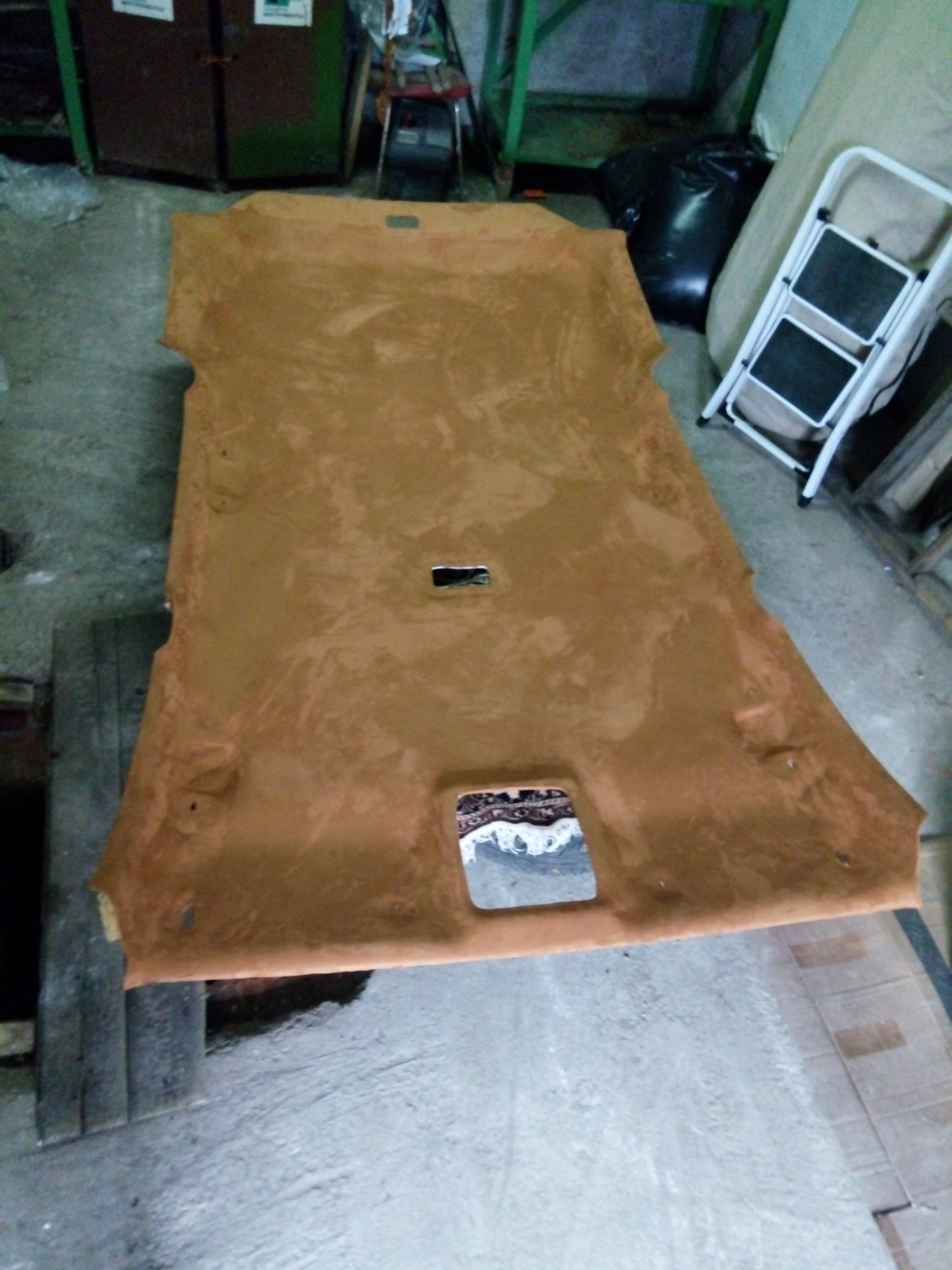

Нанес клей кистью на весь потолок.Дал клею подсохнуть, даже если клей высохнет нет ни чего страшного, можно клеить на высохшую корку.
Конечно без помощи ни куда, сынишка помогал мазать детали салона клеем, жена держала ткань.
Пока потолок сох, промазал клеем все детали.
Далее начали тянуть потолок.Я начал с задней части потолка и пошел потихоньку вперёд.Отклеиваем бумагу с ткани примерно до середины, один отклеивает, другой держит ткань за края.Потом кладём ткань на края, выравнивая ее чтоб было ровно со всех сторон, начинаем приглаживает со всех сторон.
Одному большие детали тянуть не удобно, так как ткань вся склеивается.
На потолок ушло много времени.Как весь потолок был обтянут, переворачиваем его, мажем клеем с обратной стороны чтобы приклеить ткать к обратной стороне- тем самым сделать загиб.
Лишнюю ткань обрезал по пириметру, приклеил все загибы.
Далее сделал все вырезы в потолке- под плафоны, ручки, фиксаторы, козырьки.
Прорезал с середины, так же должно остаться на загиб, края резал по диагонали.

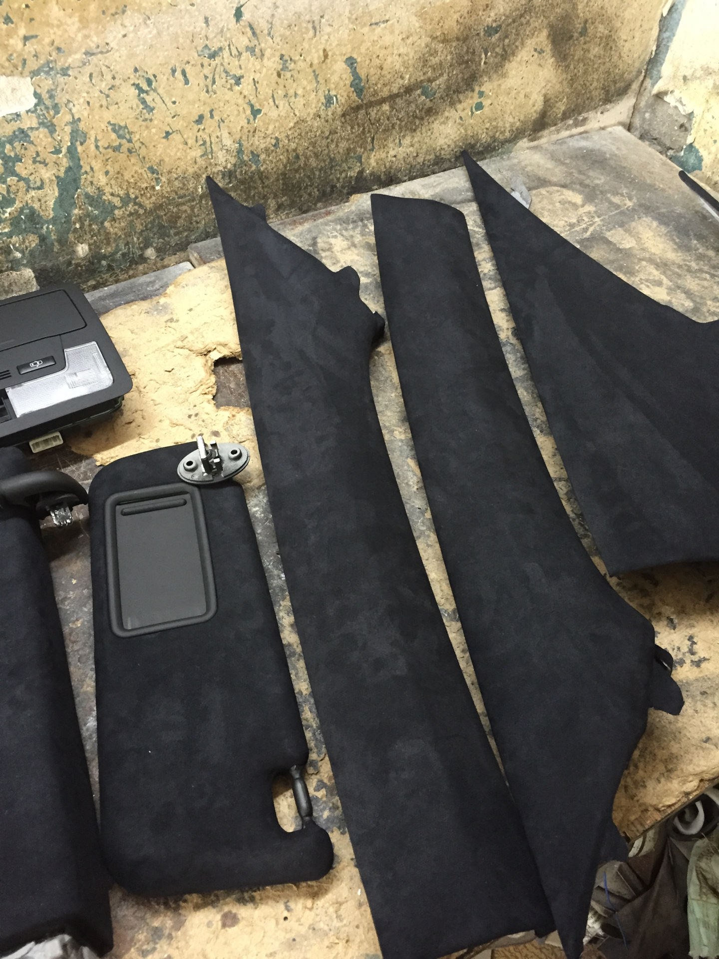

Также сделал со всеми эллимента и салона, перетянул в коричневый мокка все белые части.

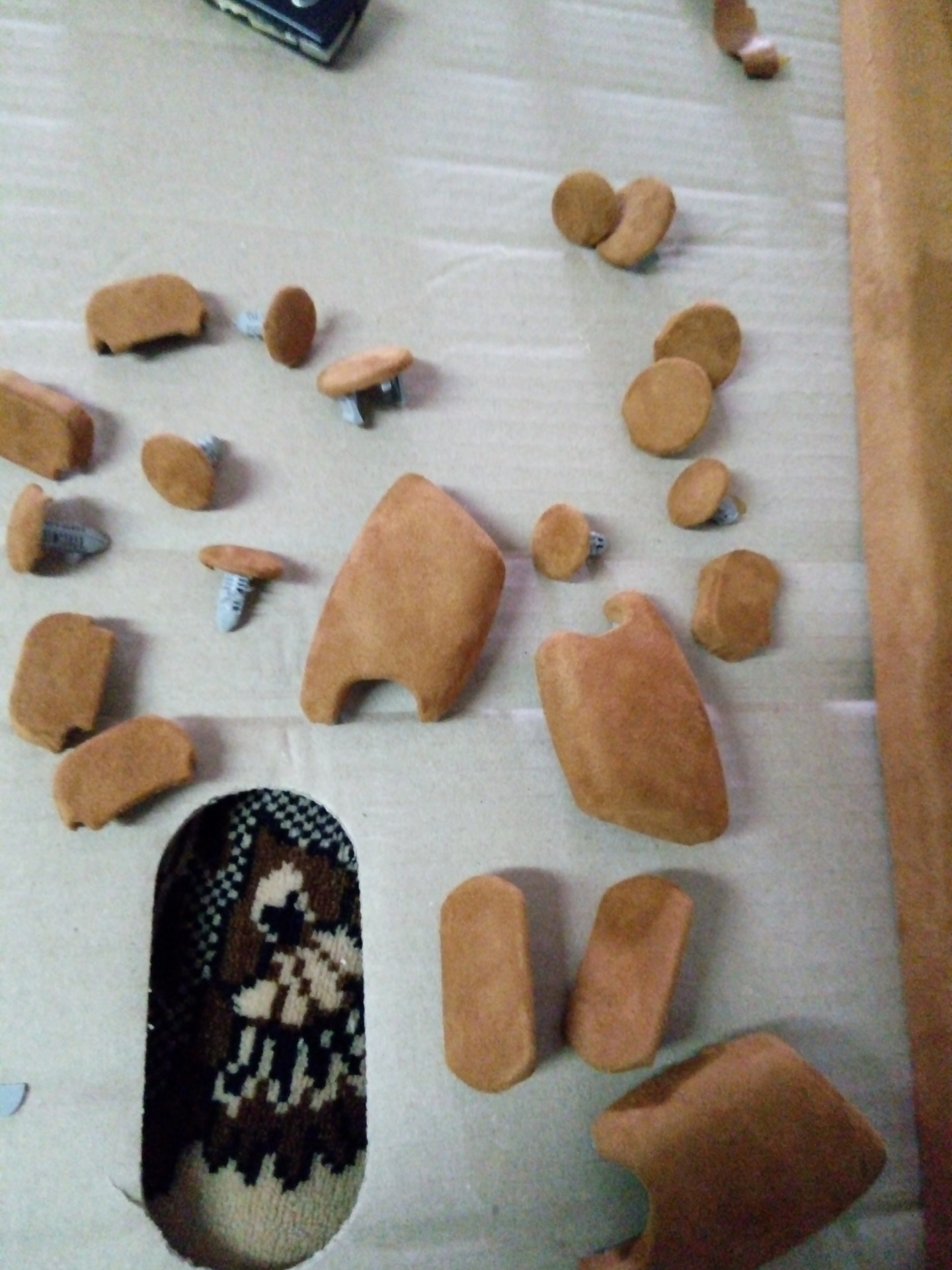

На мелочевкв ушло очень много времени, резать очень много, детали маленькие, тянул мелочь от оставшихся лоскутов потолка.Загибы на мелочи делать не обязательно, резал почти по контуру.
Обязательно хорошо клеим выступы, впадины! На всю работу с перекупам, обедом ушел день работы.

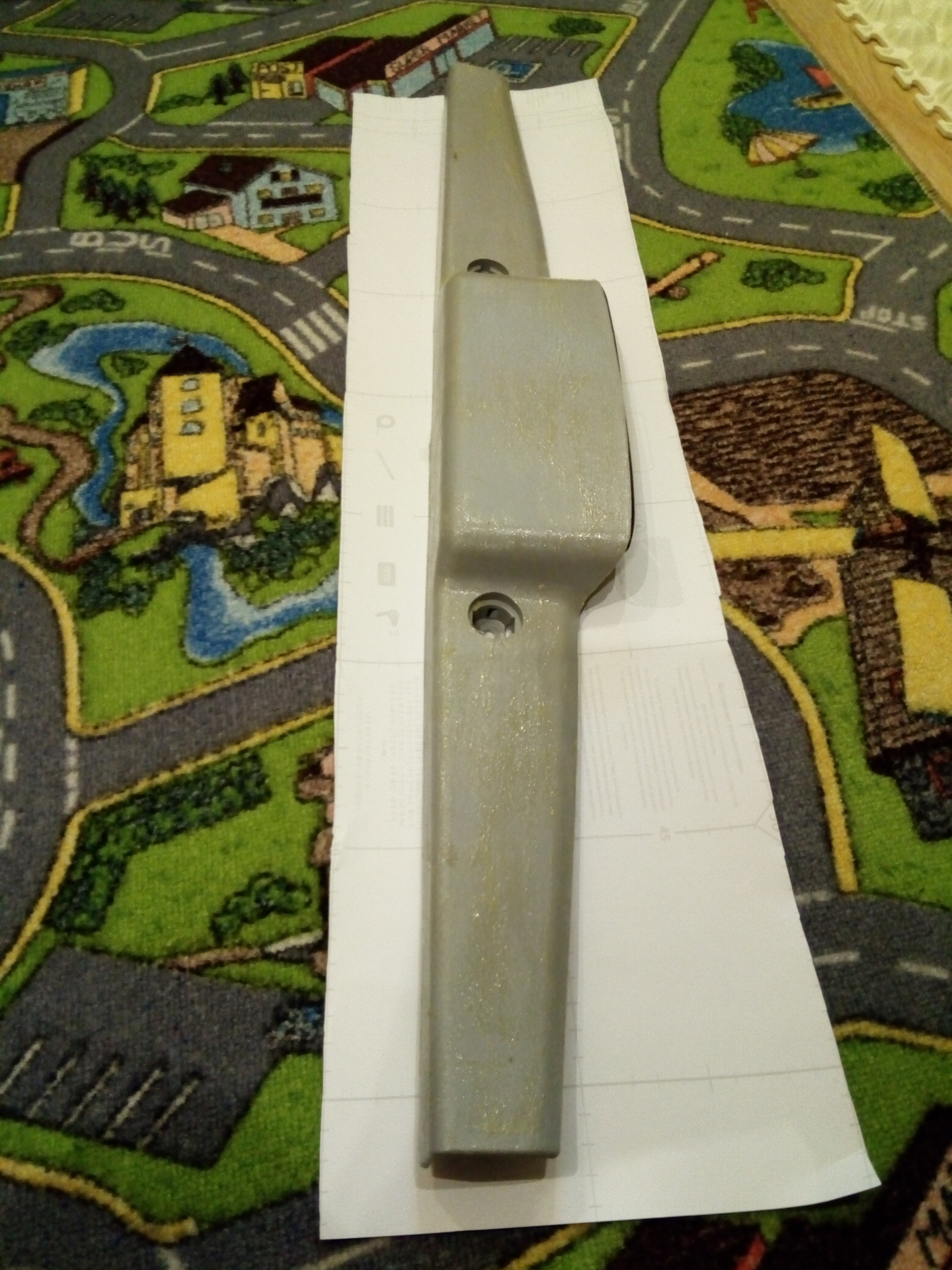

Наглядно показывают на элементе пятой двери как, что резать, там идёт клетка ни как не ошибёшься.Резать надо так что оставалось минимум отходов.
Разбираем все аккуратно, можно сломать крепления.Мне пришлось восстанавливать пару креплений.
