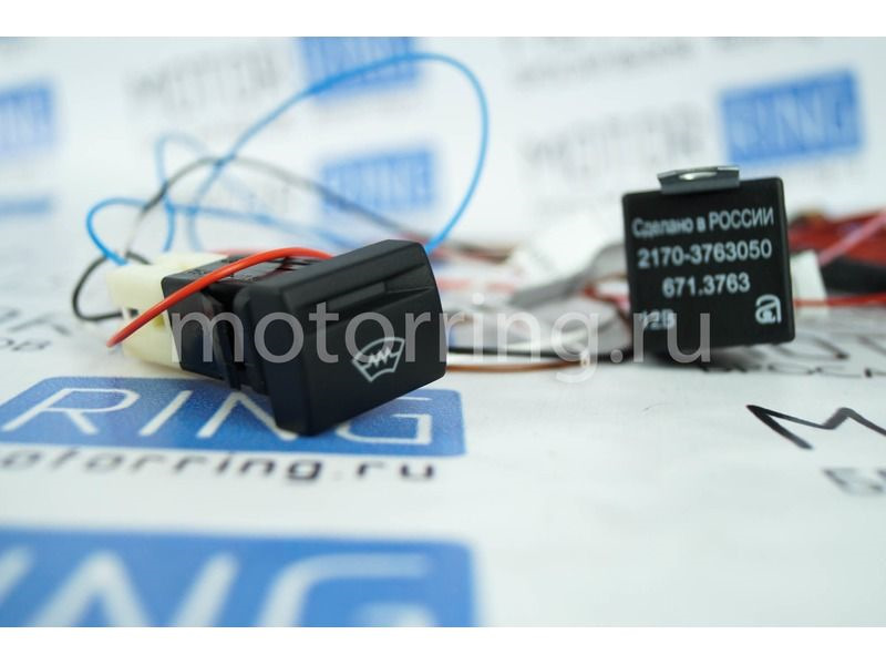

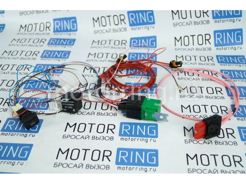

Вот такой:

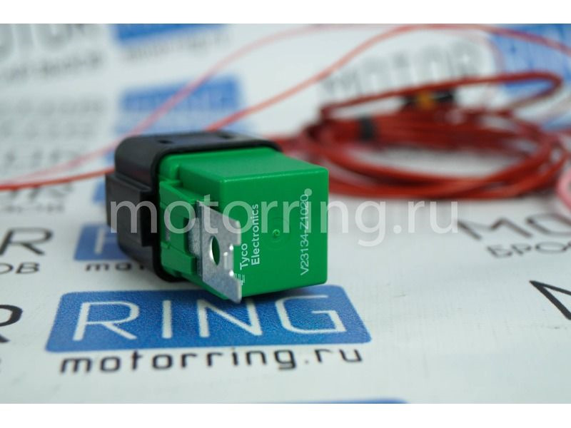

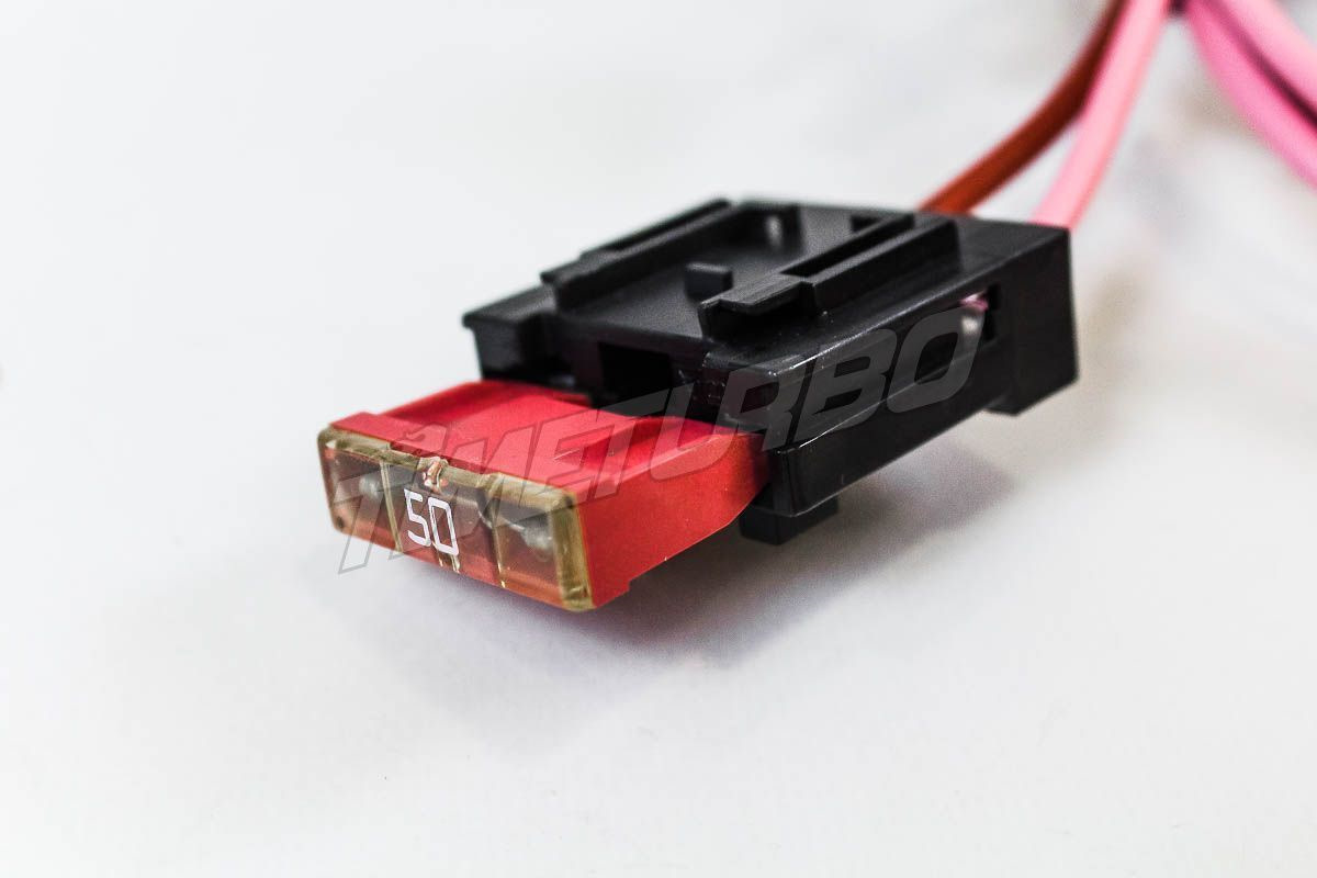

Набор состоит из силового реле в защитном кожухе (зеленого цвета),
блока управления подогревом лобового стекла ( похож на обычное реле),
Предохранитель в монтажной колодке (красный),

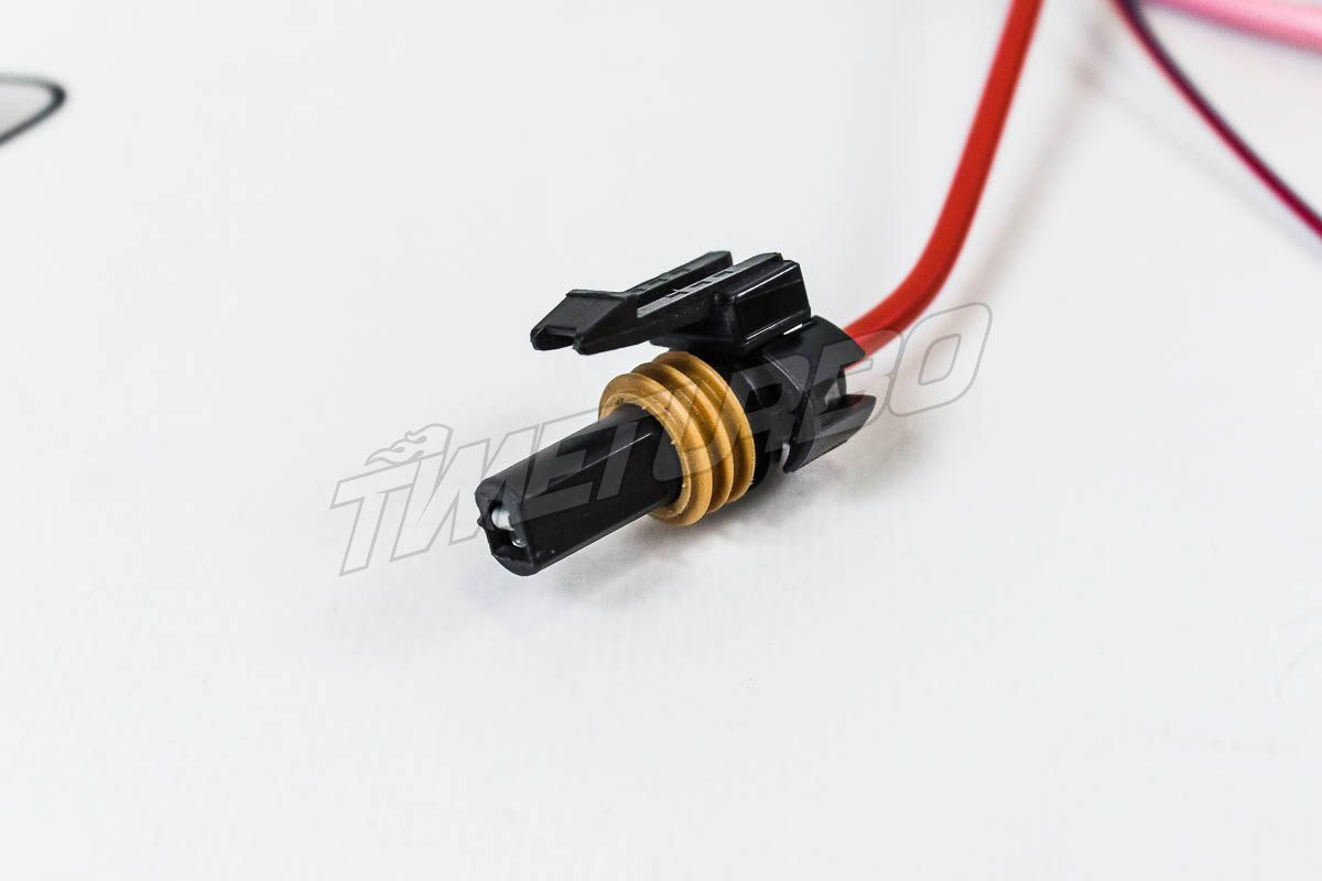

двух коннекторов для подключения непосредственно подогрева стекла
и кучи проводов разного диаметра и цвета.
Сразу скажу, набор не плохо, но с длинами проводов слегка напутано. Два провода, объединяющие моторную часть с салонной оказались коротковаты, пришлось разрезать и вставлять проводки сантиметров по 10 на каждый. Левый силовой провод к обогревателю стекла коротковат, см 2-3 еще бы не помешало. А вот правым проводом можно запитать даже обогреватель соседней машины =)
Далее, не понятна длина толстого силового провода (на котором сидит предохранитель). До генератора он не достает, а аккумулятор им можно обмотать почти два раза. Ну да ладно. это придирки. Все нужно подгонять по месту. Золотой закон автомобилестроения.

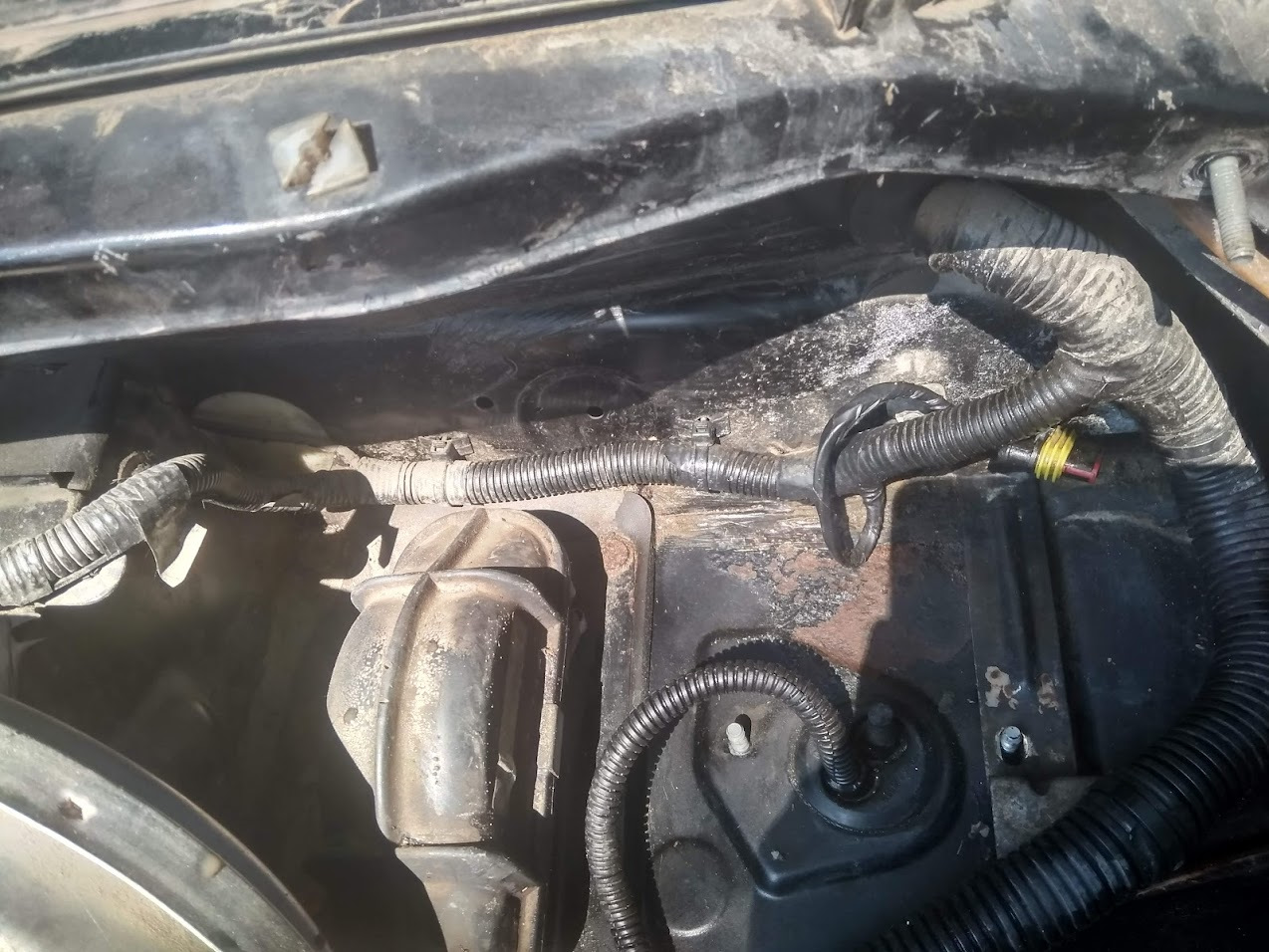

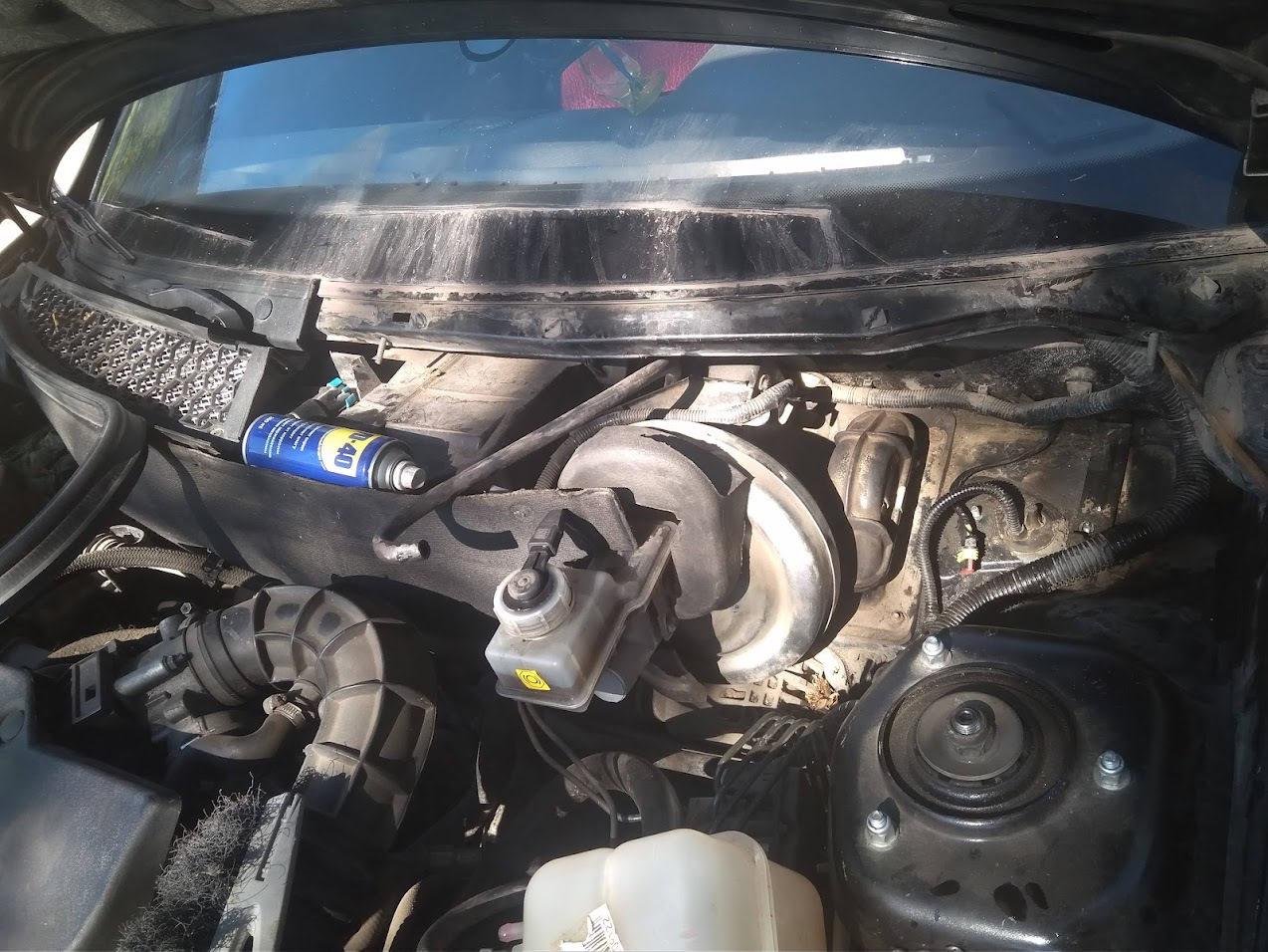

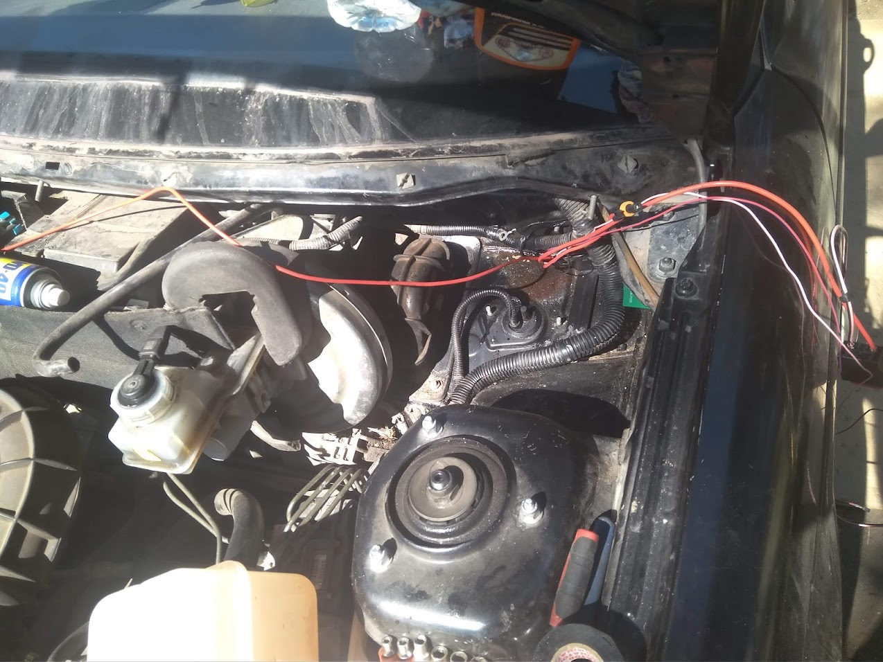

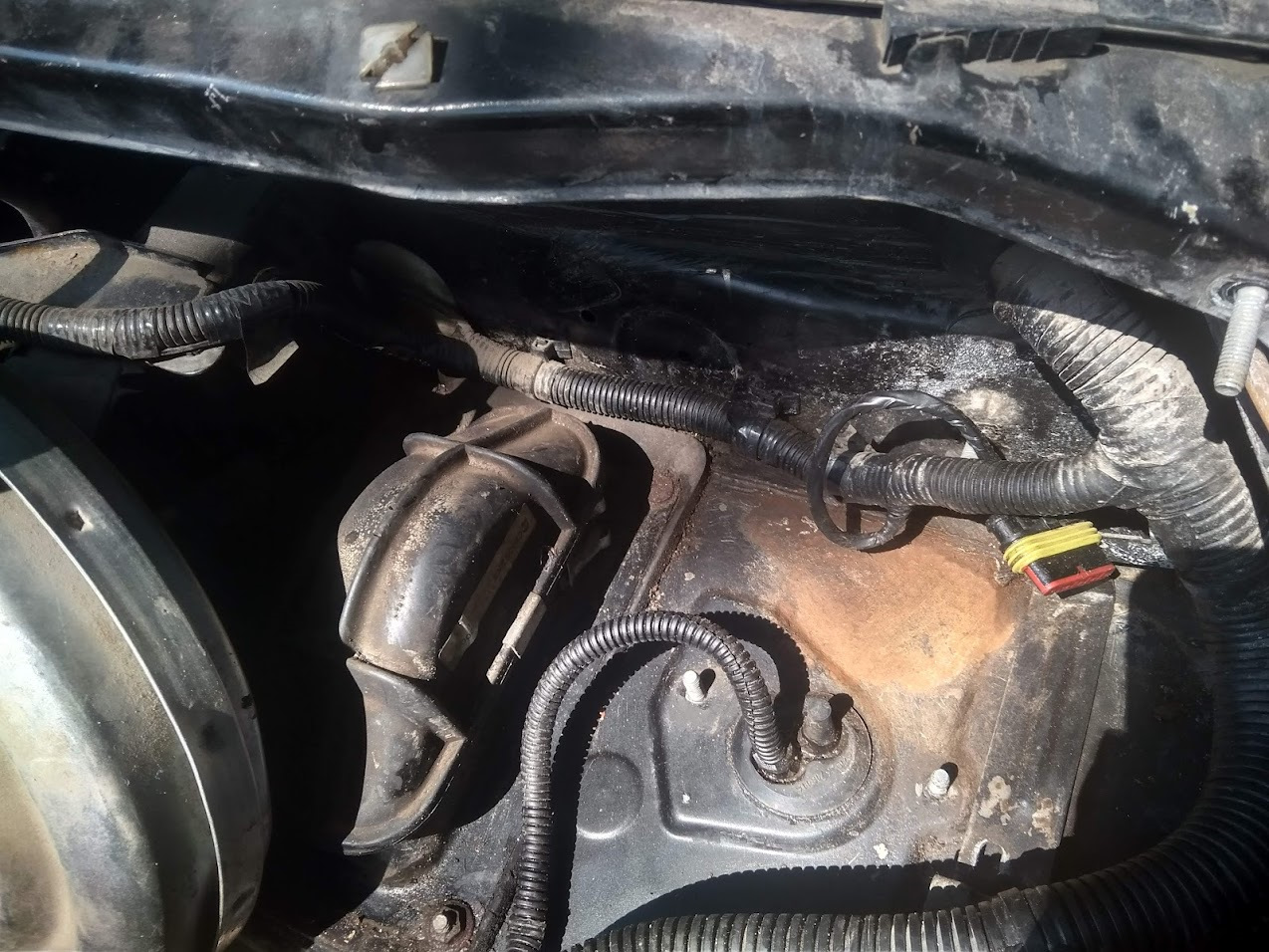

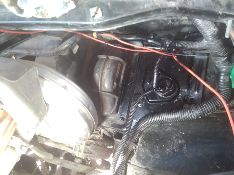

Для начала снимаем поводки стеклоочистителей, жабо, расширительный бачок и войлочную перегородку моторного отсека с девой стороны. Вытаскиваем трапецию стеклоочистителя и откручиваем ее опору (то, куда прикручивается трапеция болтом). Кроме того, снимаем кронштейн расширительного бачка (два болта под капотом и две гайки в арке левого крыла).
Вот что видим:
Видим резиновую заглушку в салон из подкапотного отделения (у меня через нее уже заведены противотуманные фары).
Заодно увидел там большой очаг коррозии.

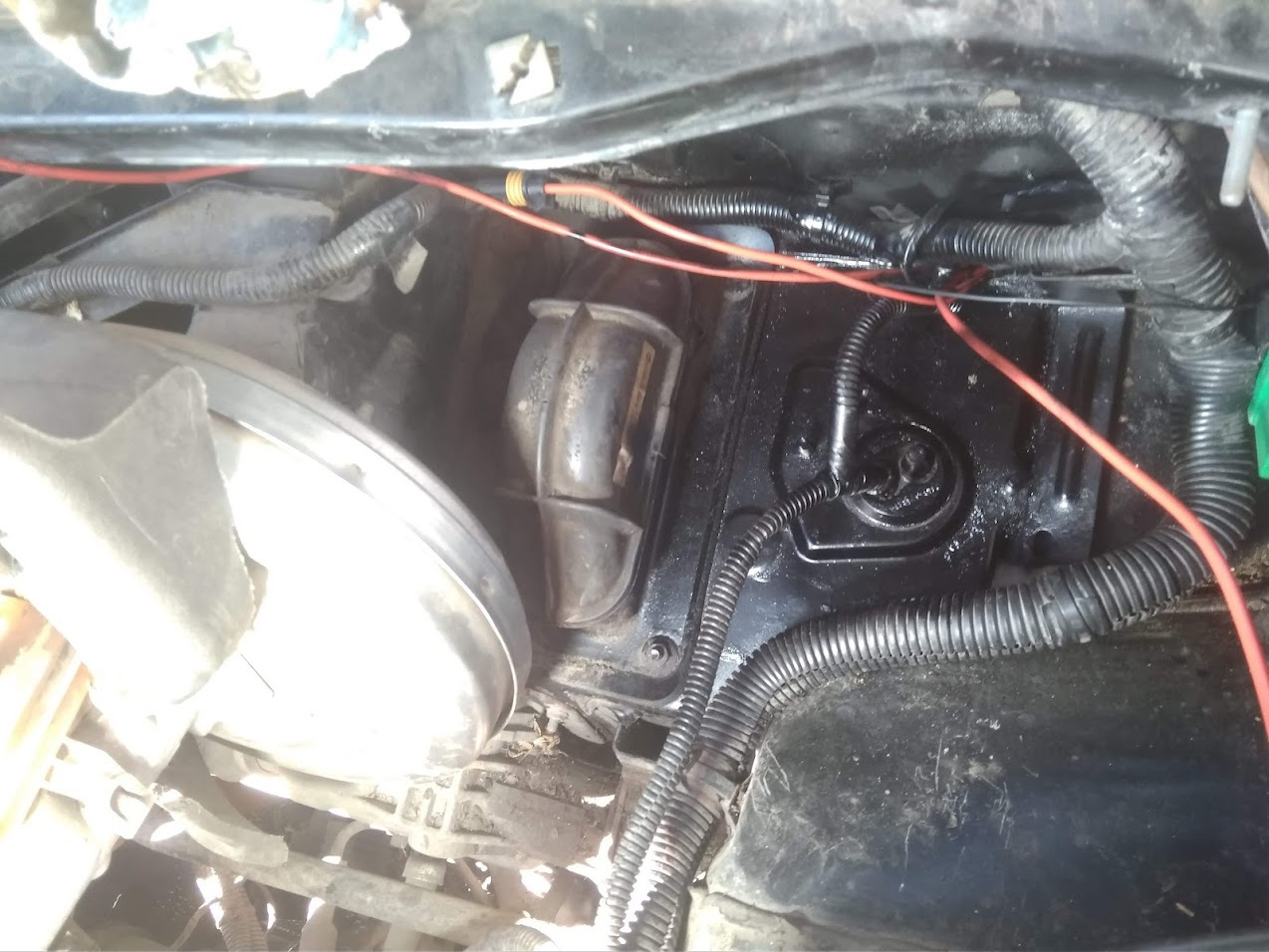

Решил начать с борьбы с ржавчиной.
Зачистил все металлической щеткой, удалил рыхлую ржавчину. Протер обезжиривателем.
Залил все преобразователем ржавчины. Пока травились корродированные части, я начал прикидывать подкапотную проводку.

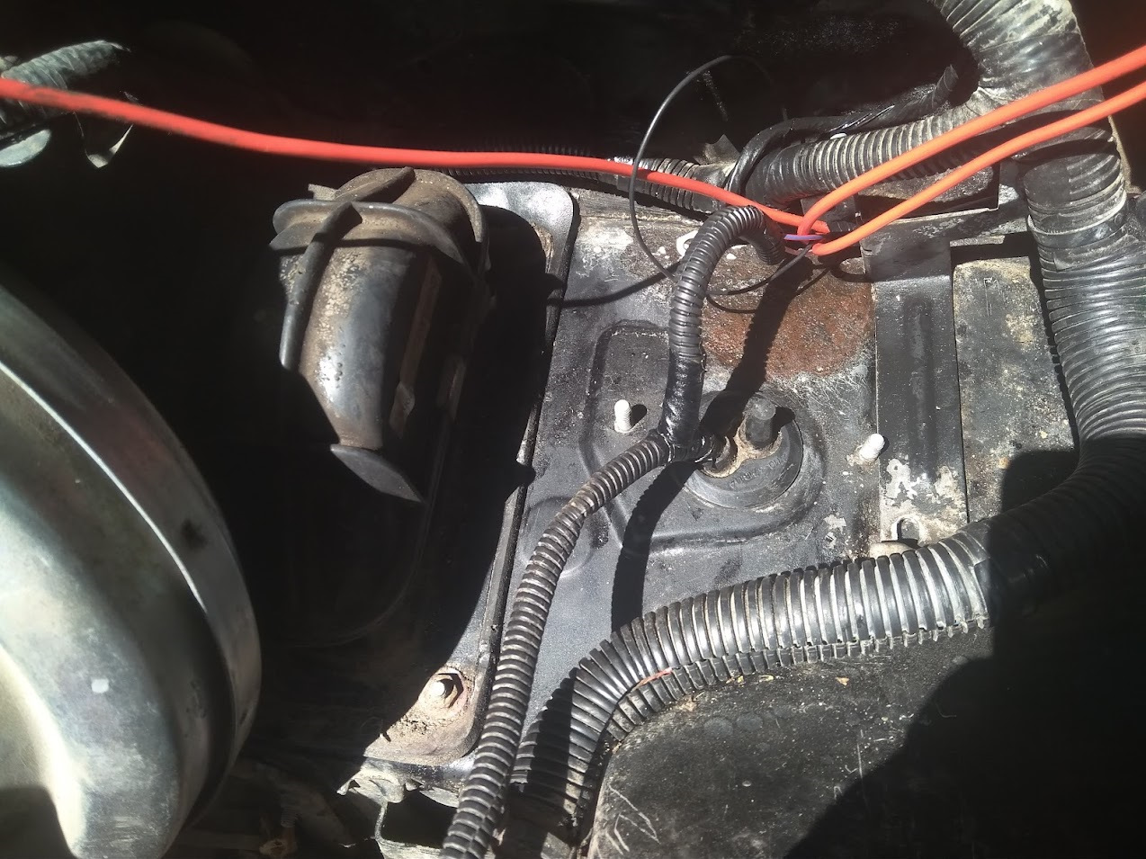

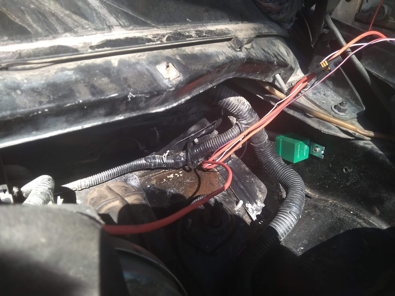

Для начала разъединил всю новую проводку на две части (моторную и салонную). Потом прикрутил силовое реле на штатное место. Его видно на фото:
Толстый провод с Предохранителем прокинул до аккумулятора, а два других толстых, с разьемами по углам лобового стекла под жабо.
Два тонких проводка (розовый и красный с черной полосой) защитил гофрой и протащил в салон, в той же самой гофре, что идет на противотуманки. Черный проводок с колечком (масса) надел под гайку крепления кронштейна трапеции стеклоочистителей.
После этого прокрасил на три раза эмалью и залил мастикой место, протравленное перед этим ортофосфорной кислотой.

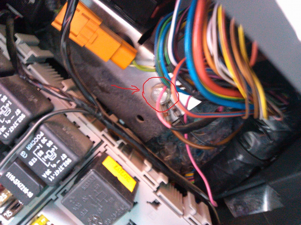

В салоне снял блок предохранителей и подключил черный проводок с колечком на шпильку, являющейся общей массой для многих устройств, выше блока предохранителей и реле.
Белый провод подключил к синему проводу МУС, а коричневый к коричневому с красной полосой приборки.

Приветствую. А массу самого лобового куда закрепили? Я у себя смотрел там некуда закрутить
За очечником есть усилитель. В нем просверлили отверстие и прикрутил саморезом по металлу.
Примерно как тут :a.d-cd.net/IiAAAgHYLOA-1920.jpg
Но у меня шпильки не было, поэтому прикрутил саморезом рядом. Думал временное решение, но уже несколько лет так езжу.
