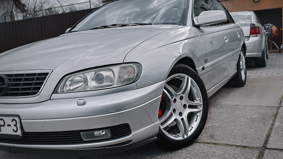

После замены колодок появился стук при нажатии на тормоз. Стучат задние колодки по шплинтам. Пружинка и шплинты новые, колодки bosch. Стучит только после движения задним ходом. Как устранить? У всех стучать начинает из-за излома пружины, но у меня она новая, да и старую пробовал ставить ничего не изменилось… На прошлой омеге такая же беда была, перед продажей поменял пружины и колодки и появились щелки, тогда грешил на колодки patron.
Был зазор между ухом колодки и направляющей. Что бы плотно сидели колодки вставил в ушки колодок кусочки стальной проволоки и стук пропал
