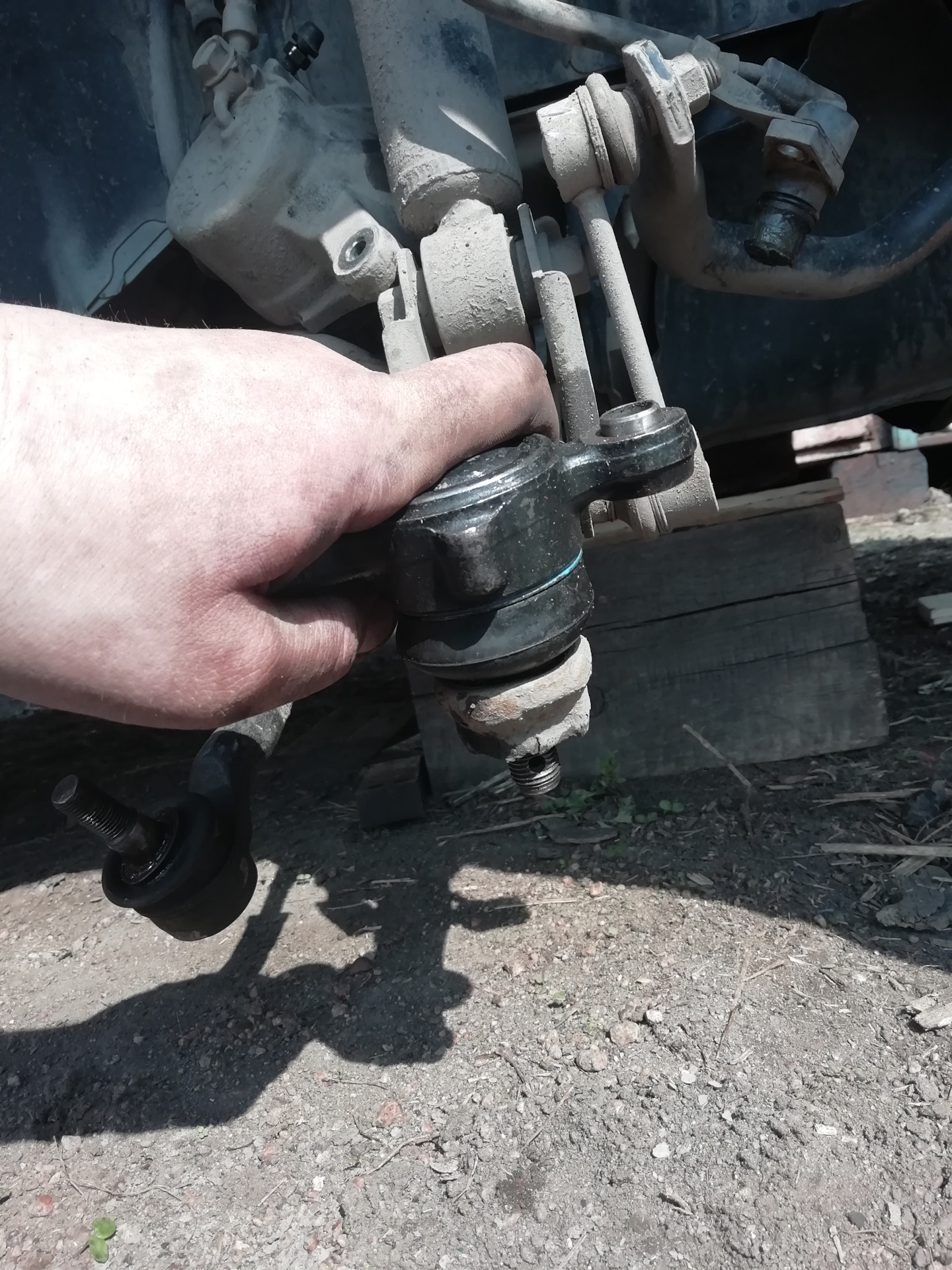

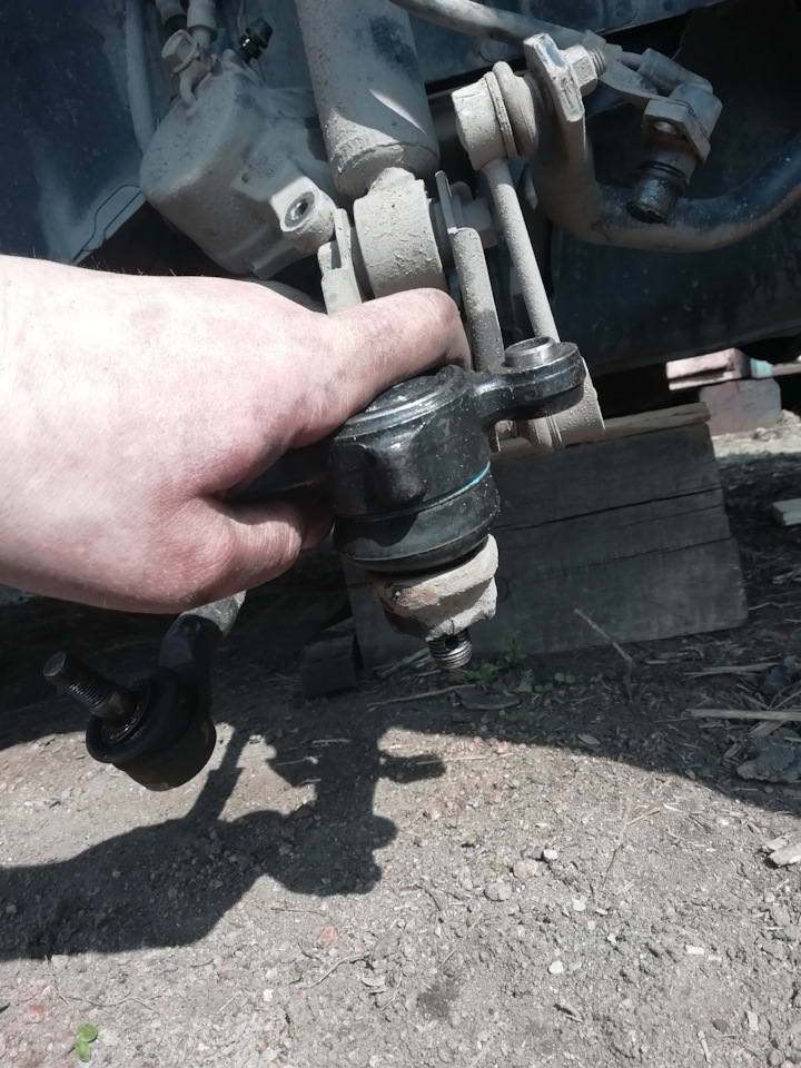

Я тогда ещё скупился блин в прошлом году, с альтезы ступицы 2 поршня в сборе продавали 2 штуки за 4 к, думаю смысл переплачивать и купил с Аристо за 3 к, но ставить не рискнул, вот шар аристо
Привет земляк! Так что, на фото выглядит будто достаточно шар зашёл. Стою перед выбором, нужны ступицы в сборе, от jzs160 дешевле и свежее. Какие ещё подводные камни?)
Шар там не идет нормально, если с аристы, то мой крайний пост)

Они с виду болт он, а по факту шаровые и наконечник не лезут до конца пройденая тема…суппорт встаёт кстати без расточки у кого 4вд)
