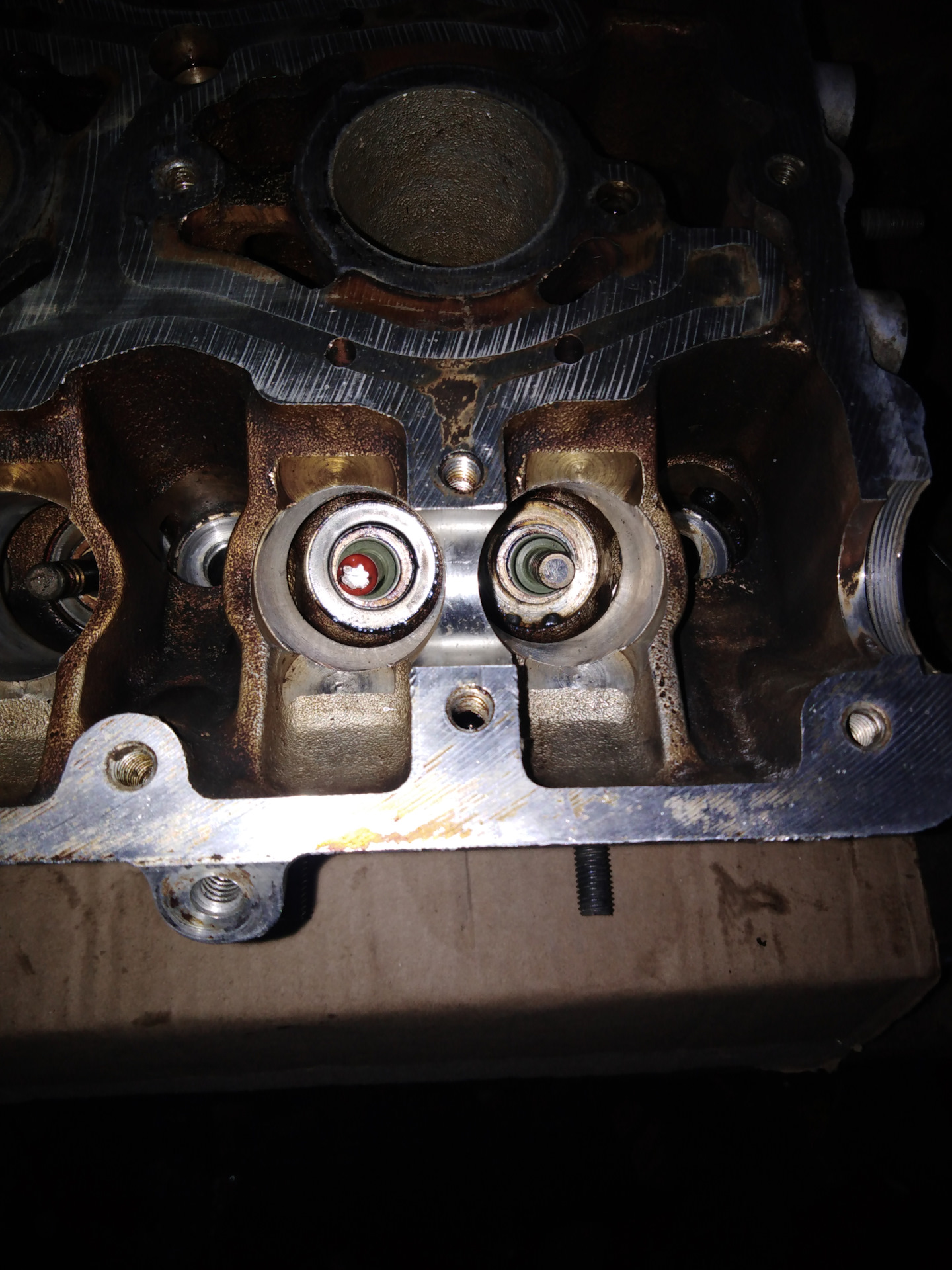

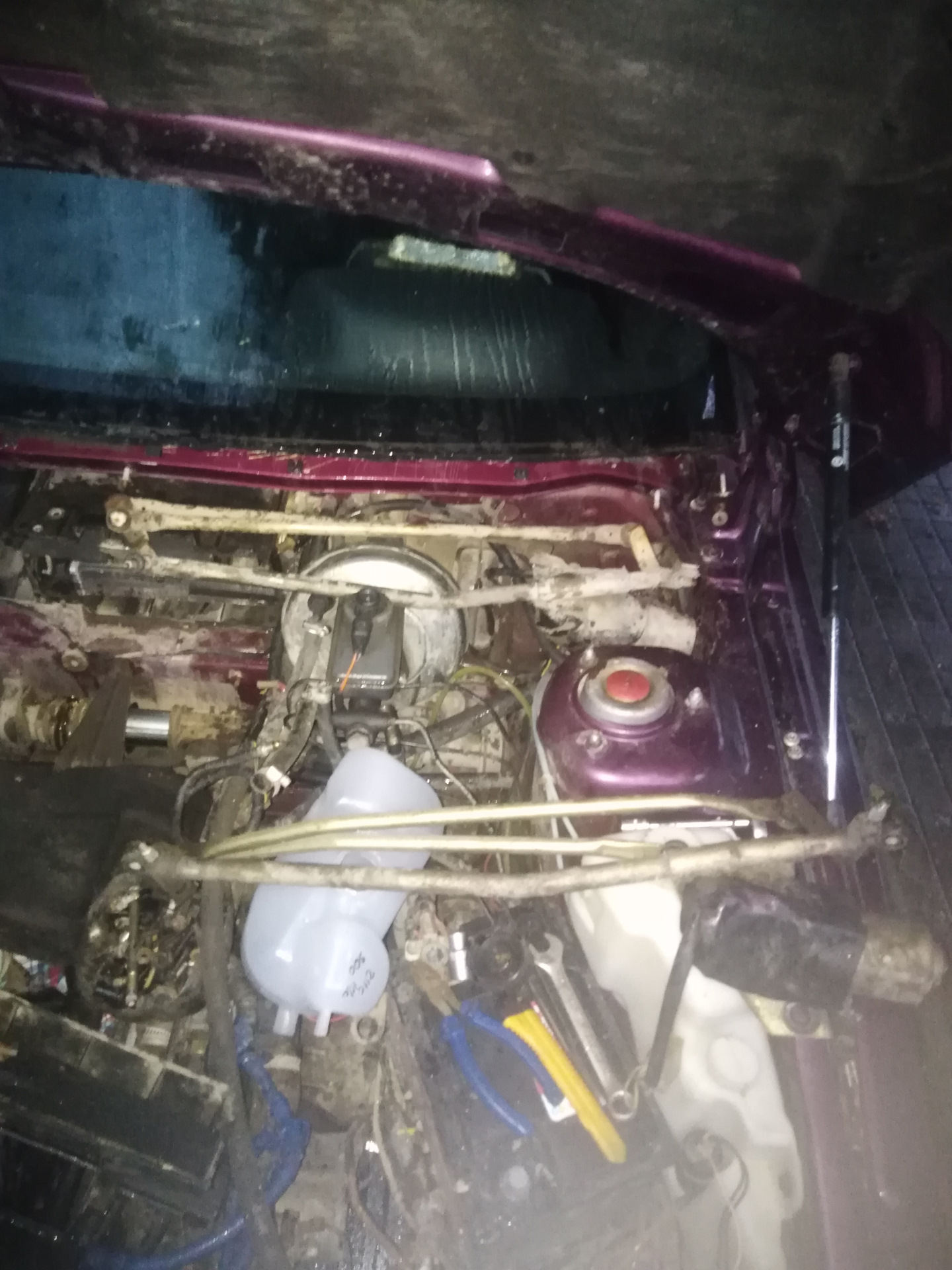

Приехал значит на работу, заглушил свою "адскую колесницу" и услышал чёткие такие, бульканья антифриза.
В голове фраза — "ШО ОПЯТЬ"!
Проще говоря мои самые ужасные страхи подтвердились…
И как назло, по спец заказу Краснодарский край накрыл "тайфун", кто бы сомневался, что будет все легко и просто.
Накрыл машину плёнкой, и пошёл разбирать в затяжном дожде (дождь шёл уже сутки.
Забегу вперёд, как только собрал и запустил двс, тайфун ушёл 🤪

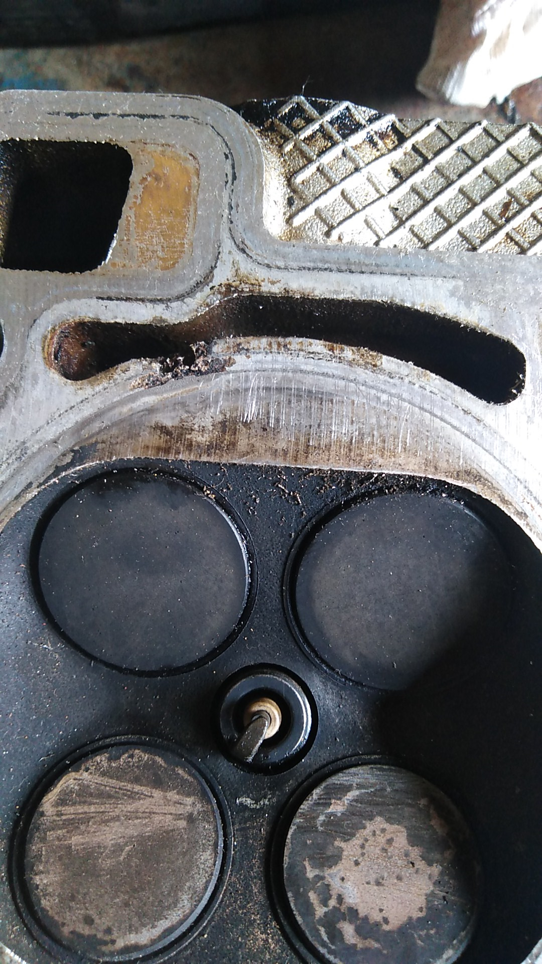

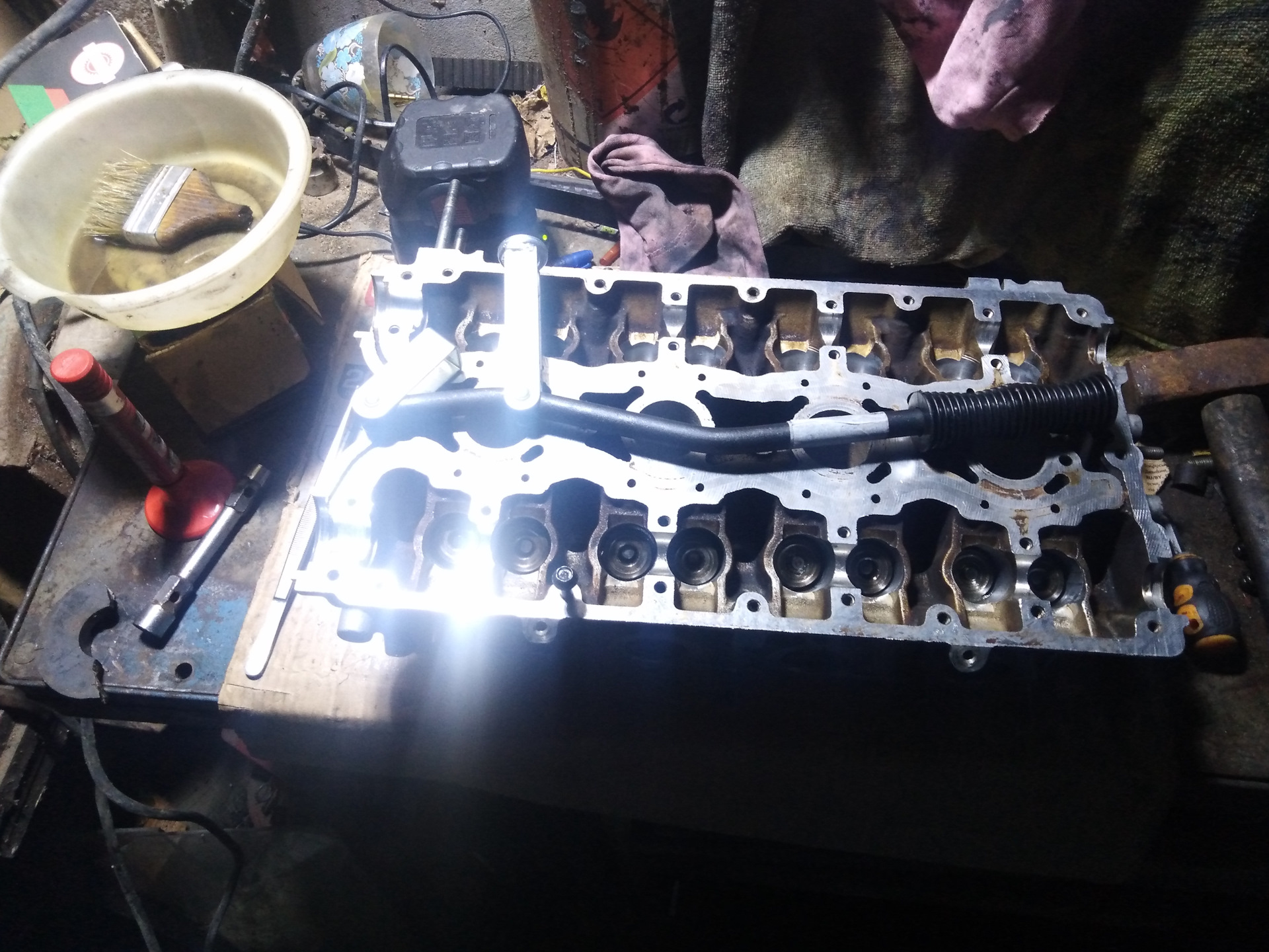

Плоскость была в норме, просмотрел линейкой…
Пайка прогара обошлась в 800р. в одном месте за 300 готовы были сделать, но так скажем отзывы не очень о том пайщике…

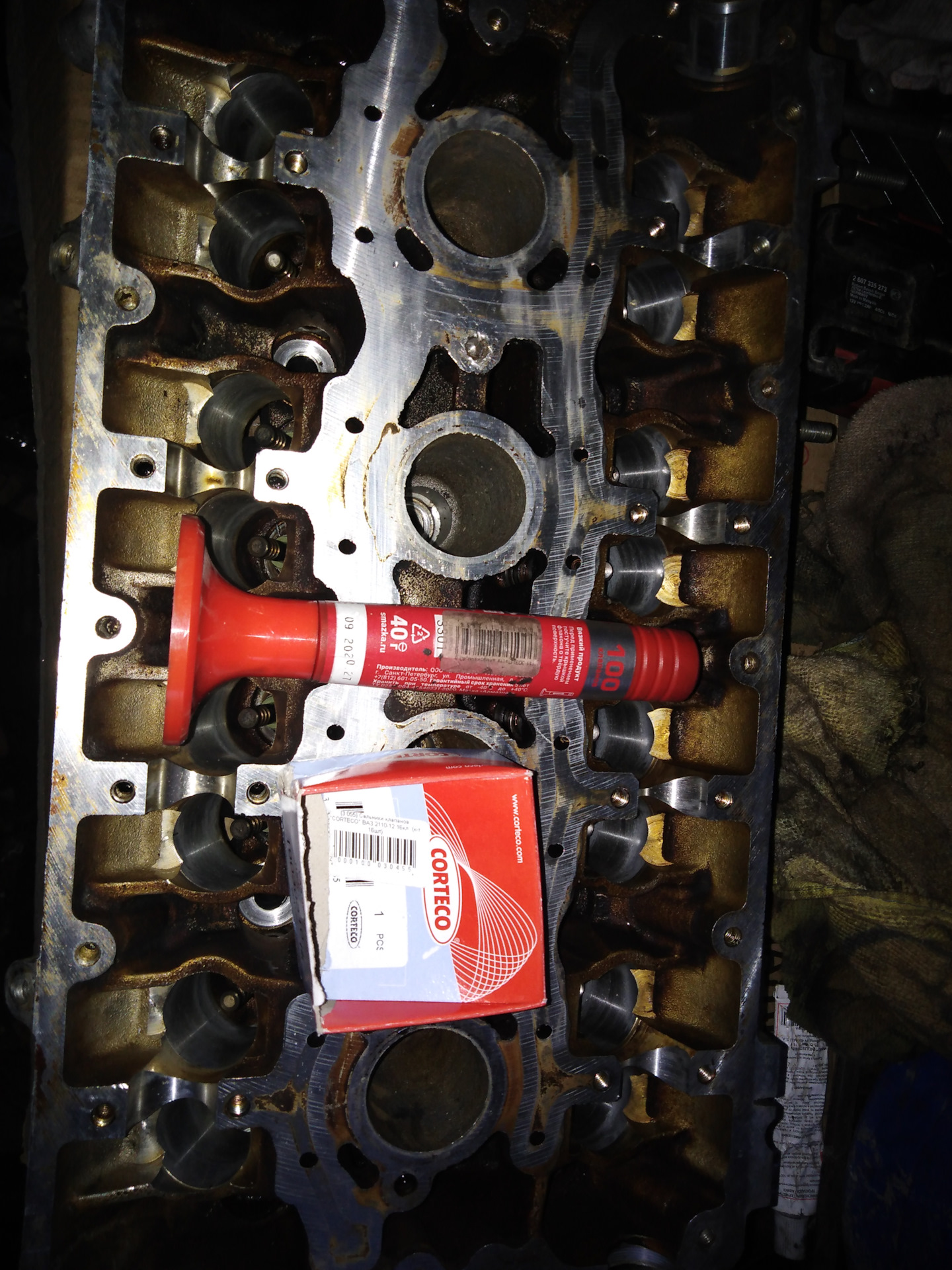

Клапана притерал шуроповертом при помощи пружинки одетой на шток клапана и обрезаному нипелю колеса. В течении. 2х часов принтер
Плоскость блока очистил наждачкой №800 одетой на терку для штукатурки и смоченой в солярке. Собрал в обратной последовательности
Заменено:

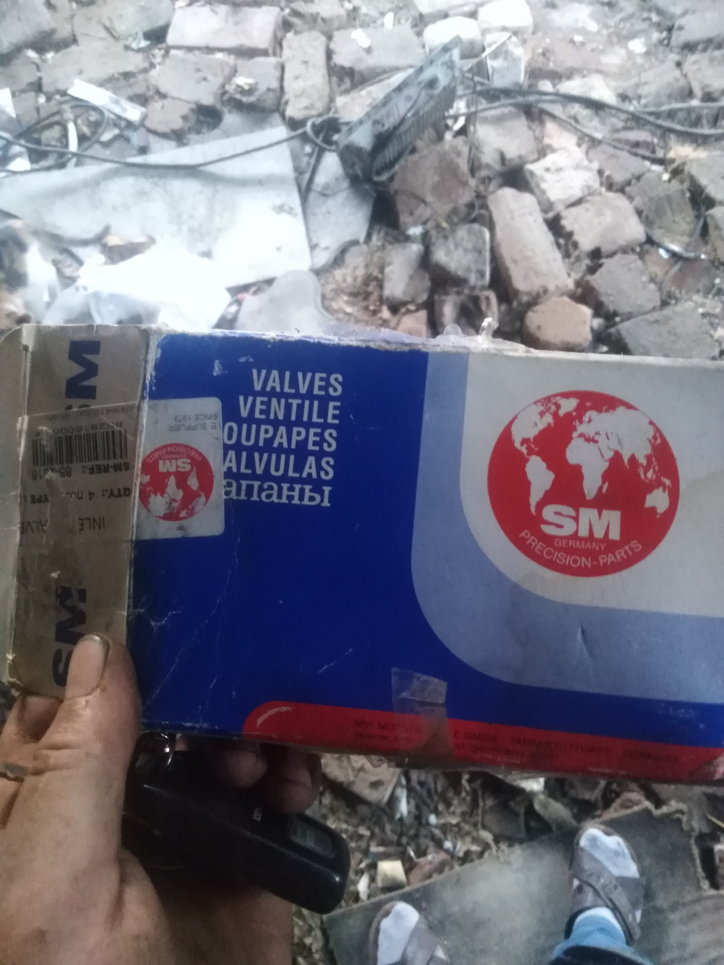

клапан впускные 2400р.
Сальники клапанов 600р.
Пайка ГБЦ 800р.
Шлифовка поверхности "камнем" 1000р.
Салтники распредвала 2 шт. 400р.
Прокладка гбц 21126 "металл" 700р.
Съемник сухарей 500р.
Съемник сальников 400р.
Прокладки термостата, дросселя, наждачка, тёрка, лактайт и т.п 3000р.

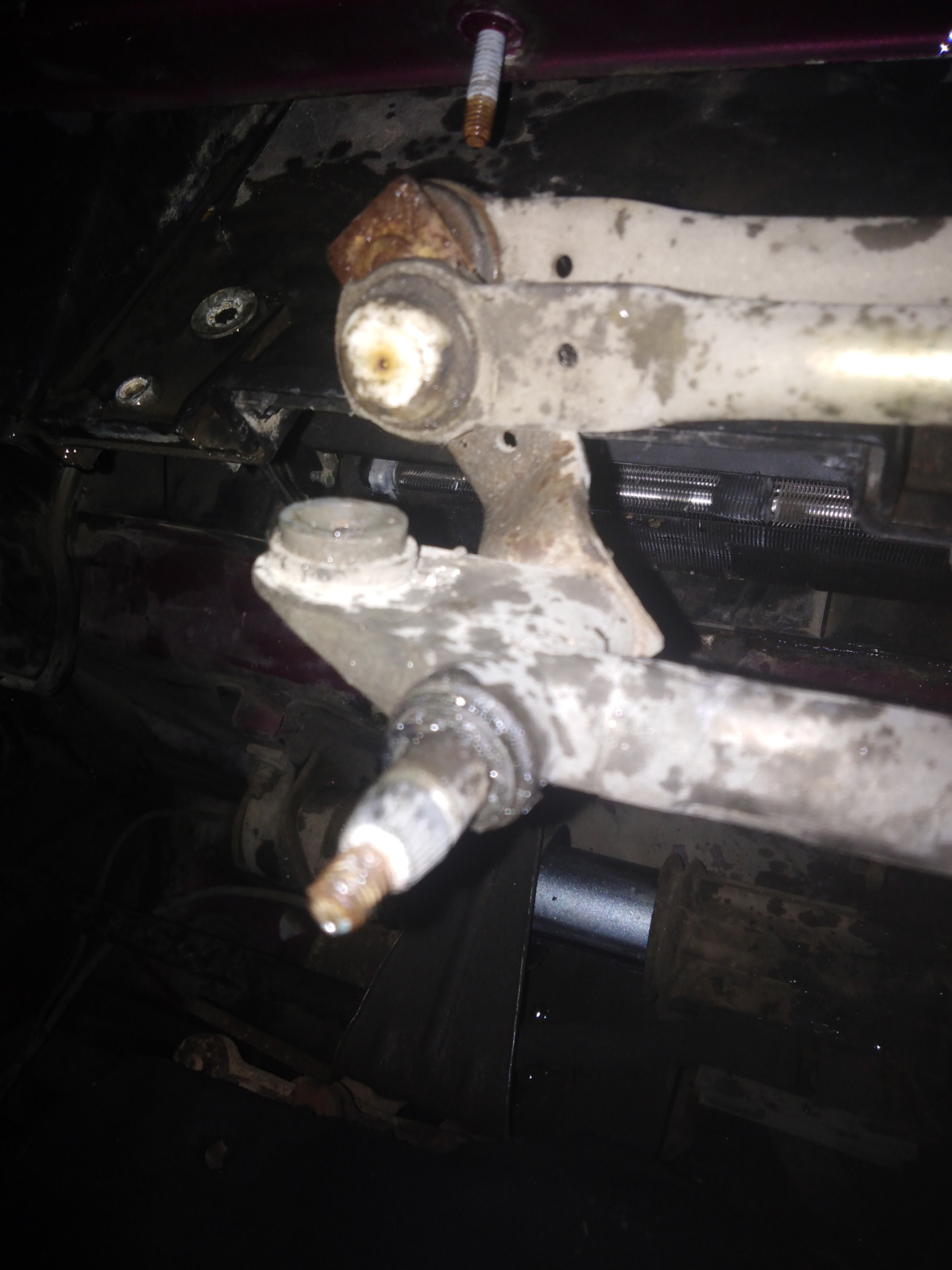

Попутно заменил убогую трапецию дворников с моторчиком

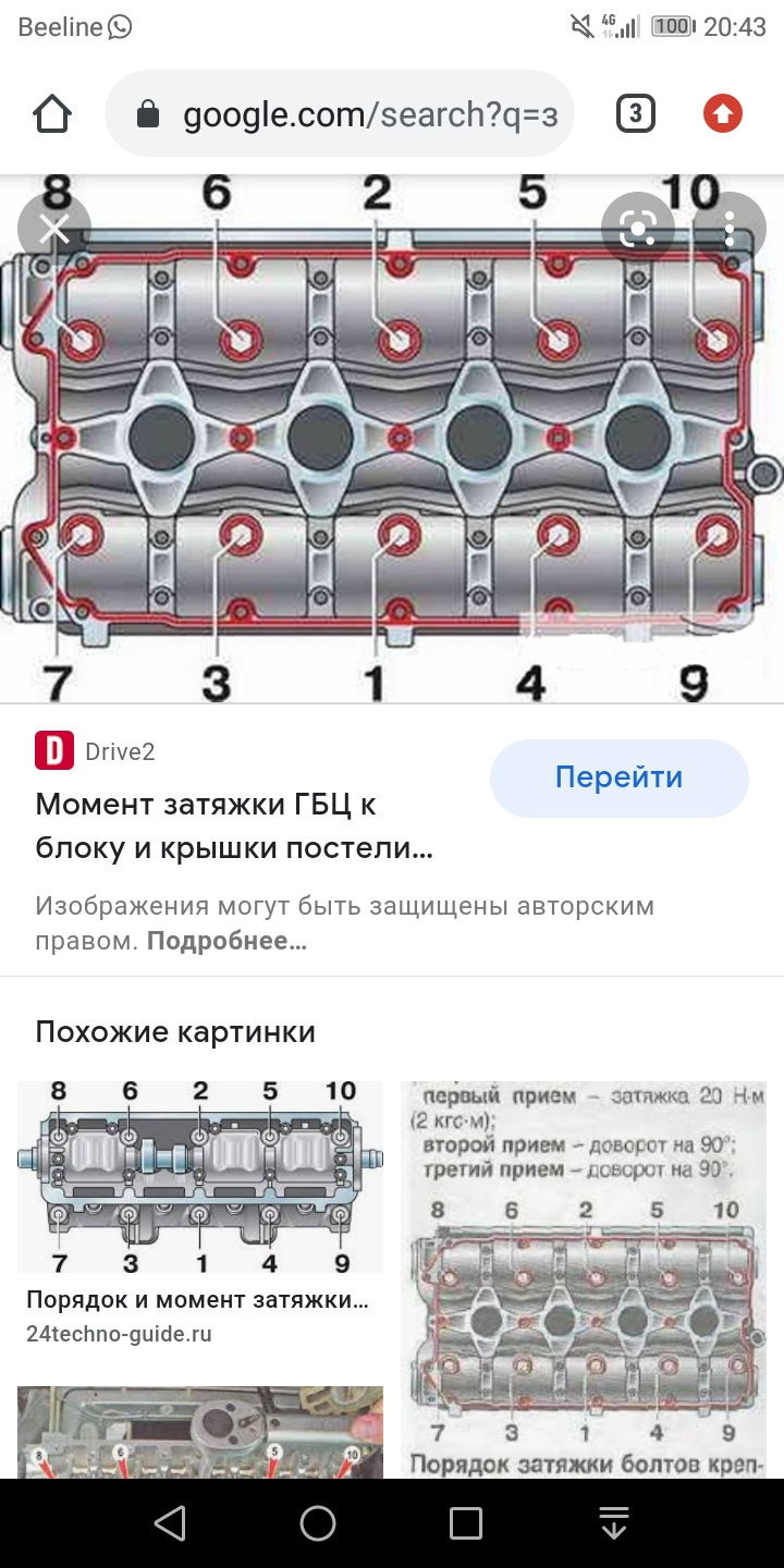

Динамо ключом затягивал?
Ага, причём каким то модным, у соседа СТОшника за шампур шашлыка и 100гр коньяка в аренду брал
