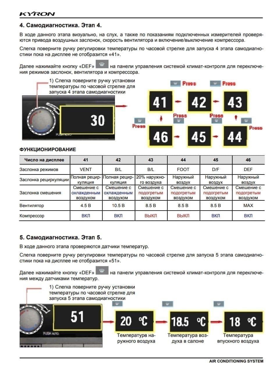

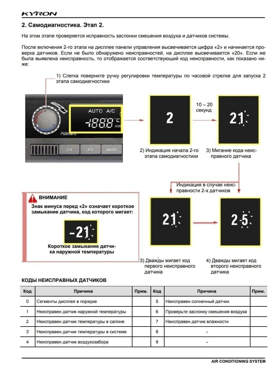

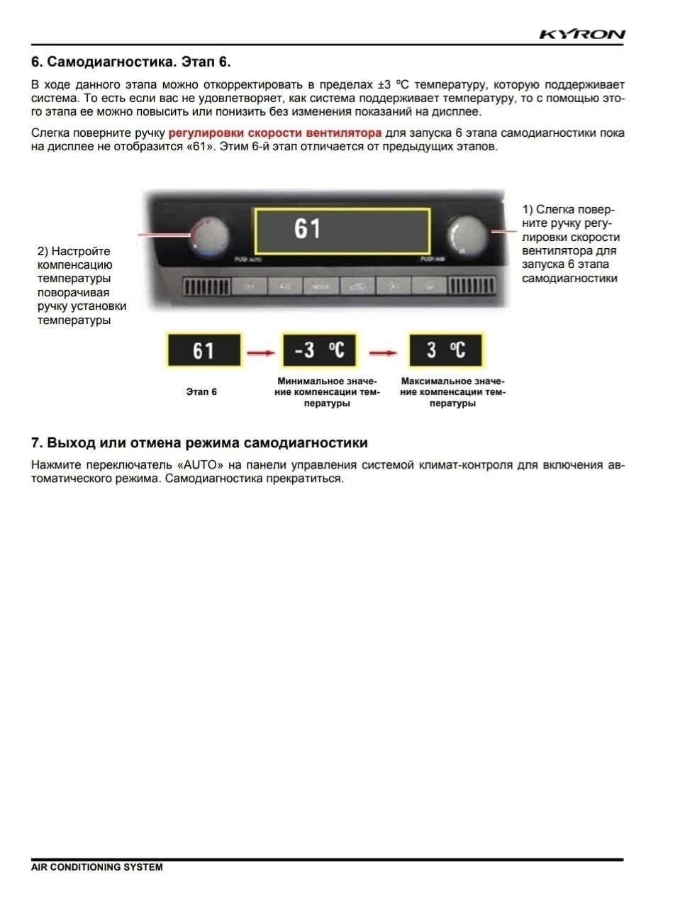

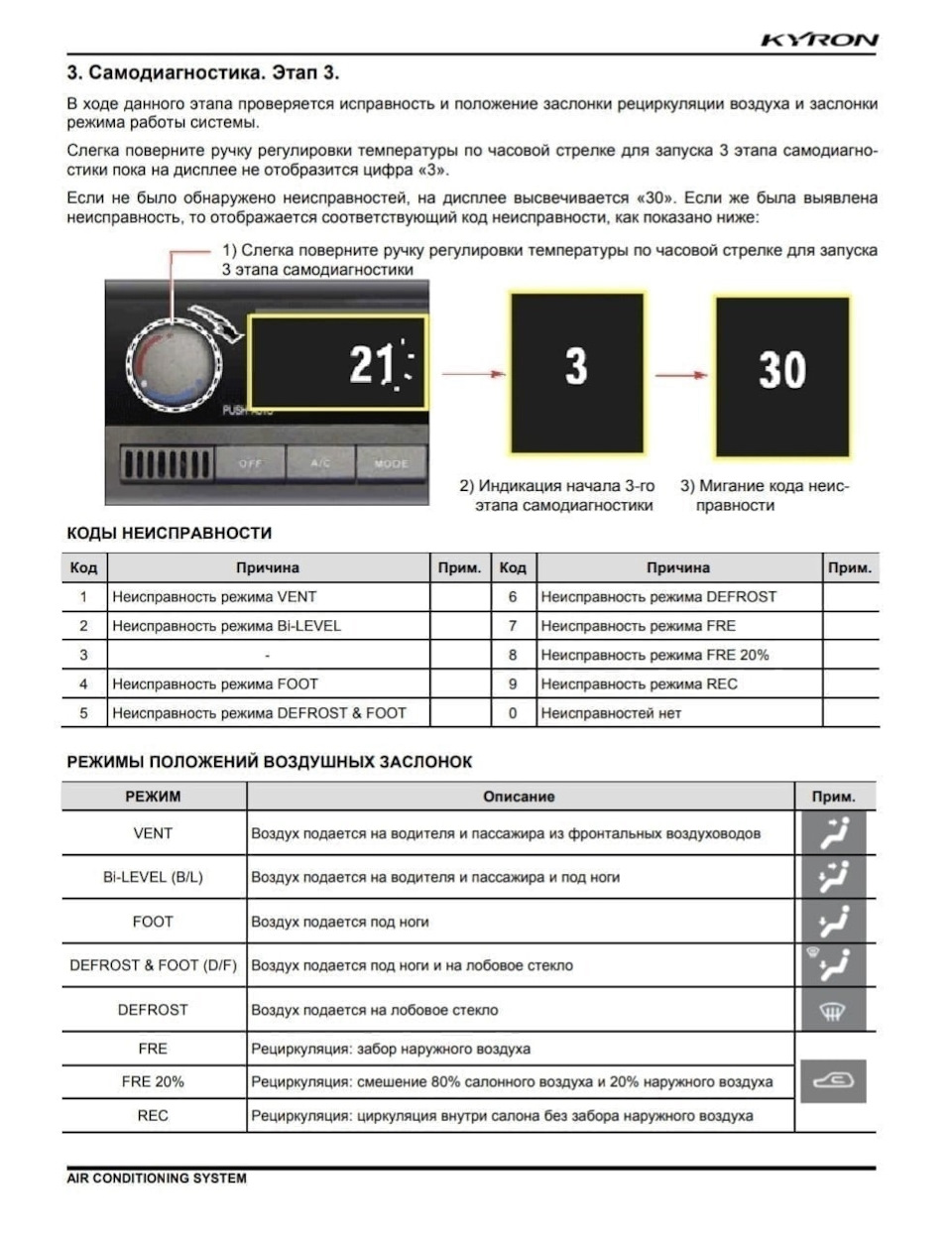

Здравствуйте! Хотел попробовать сделать диагностику климата, и почему то держу кнопку «off» ни чего не происходит? 🤷🏻♂️Даже на заведённой пробовал всё равно не получается?подскажите если знаете?!☺️
Здравствуйте, только что проверили на машине друга. На заглушенном авто, на стоянке, ключ надо повернуть в положение "ON", то есть подать питание, не стартовать. И всё у нас получилось🤝
