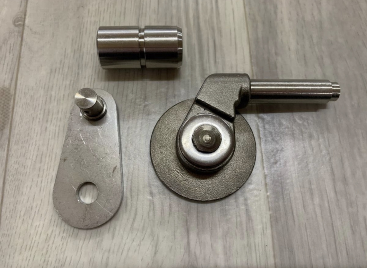

В общем надоел мне дребеж от калитки турбины N20B20
Заказал ремкомплект при снятии турбины (Сальники и тд.)

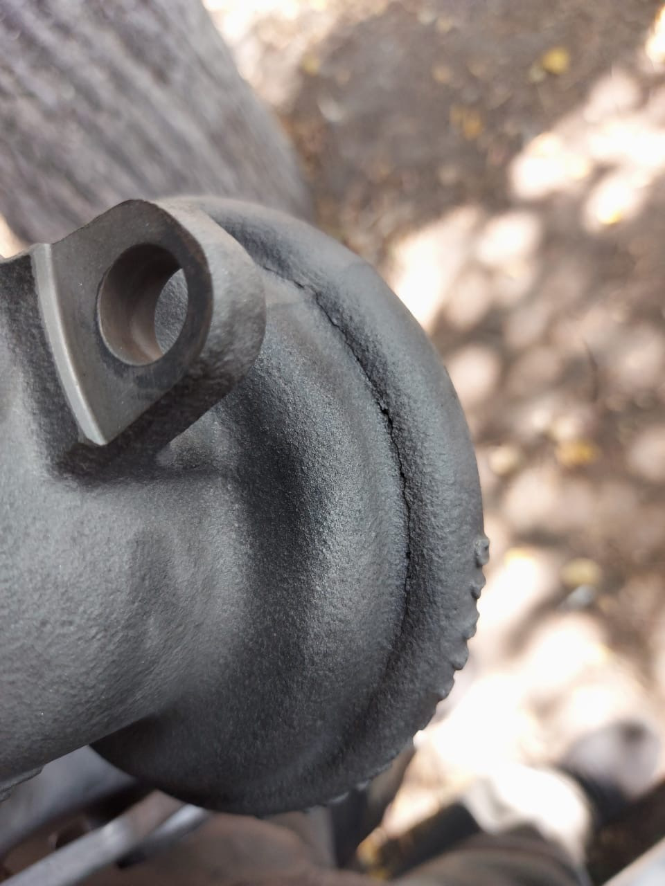

но не обошлось без гемороя, окозалось что имеются трещины на горячей части
Быстро заварили все)
И собрали турбину, с чисткой и заменой всех ремкомплектов))) включая картридж.
В общем турбина полностью обслужена, настроена, отбалансирована и установлена))
как круто когда ничего не дребезжит.

По поводу трещин на горячей части — это норма, чугун же. Это его нормальное состоянии при остывании. Мне так чуть турбу не впарили другую, мол вот есть трещины и все ей уже хана, ага ща 😁 + 150к на ст2 отъездила с этими микро-трещинами и до сих пор ездит и все норм 🤣 Я у ремонтников спросил тогда — ок, ставите турбу без этих трещин, я выезжаю и вжариваю пару раз и еду опять снимать турбу и если будут опять микро-трещинки вы мне на новую поменяете? в ответ было — "нет вы что" и все стоят и молчат как воды в в рот набрали, все стало ясно 😂🤦♂️
Ну там не микро были))) микро были внутри, которые не стали трогать))) эти были сквозные))
Ааа, ну просто по фото не видно чтобы прям дыры были 😁
Дребезжание на ХХ или на ходу?
И при первом запуске, на холодную) и потом уже начинает на ходу дребезжать)) но счас уже все четко
А номер рем комплекта не подскажите?
www.drive2.ru/o/b/554333906501894193/

Дребезжит именно калитка)
быстро отвечаешь)
А сам ремкомплект калитки что из себя представляет ? И почему разбалтывается ?
Где заказывал ? Номер детали.
У некоторых даже к 30 тысячам калитка дребезжит, www.drive2.ru/o/b/554333906501894193/
Спасибо 😉
Имейте ввиду что в комплекте не хватает одного элемента — штифт втулки. А так как наши продавашки лишь продают эти комплекты то купить отдельно его нельзя. А делают все эти ремкомплекты исключительно китайцы, и исключительно из нетермообработанной стали (без закалки).
Делали мне турбинщики, они все тестировали и нагревали на аппарате все)))) и на горячую проверяли работоспособность))))
Да да, я знаю что нормально работает, у самого такое стоит))). Но все же, лично был у распространителей этого комплекта и их сервисе, штифта нет и это факт! Об этом и упомянул. Кто то ничего не ставит вместо него, кто-то гвоздь загоняет, а кто-то проволоку медную)))
