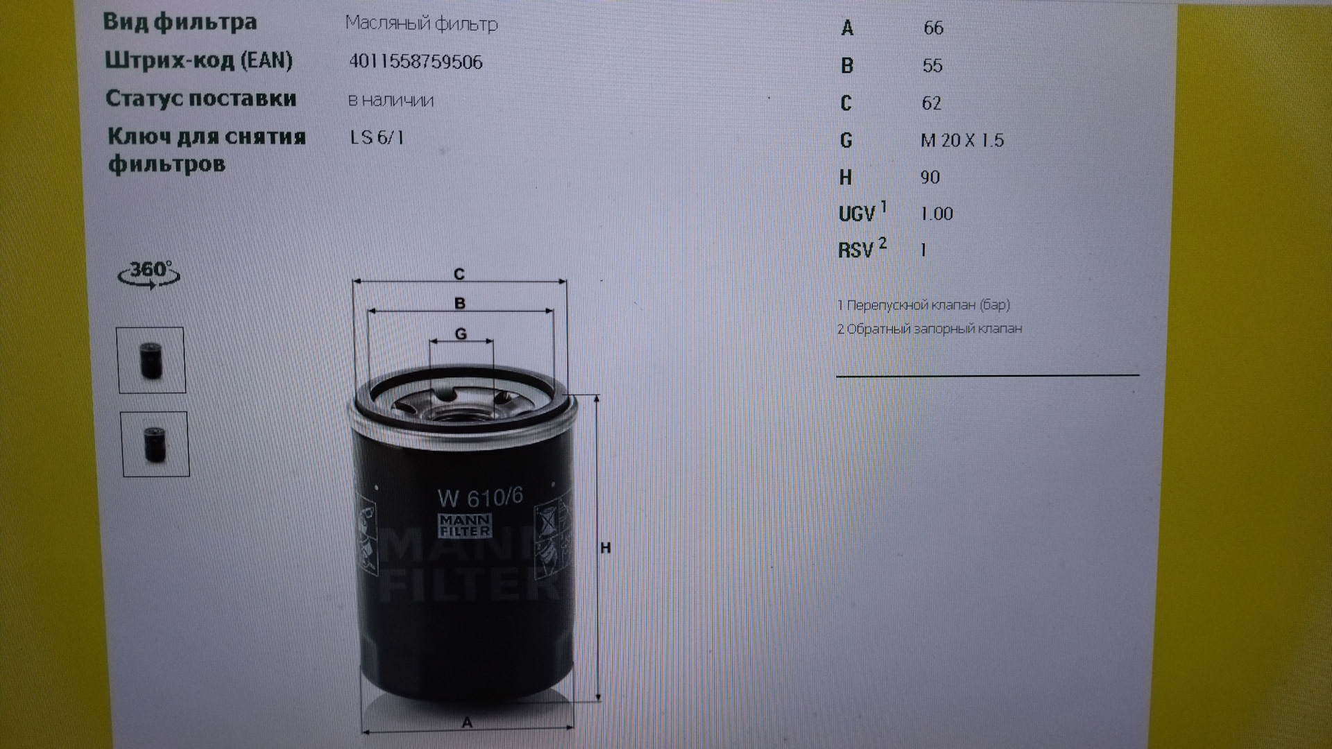

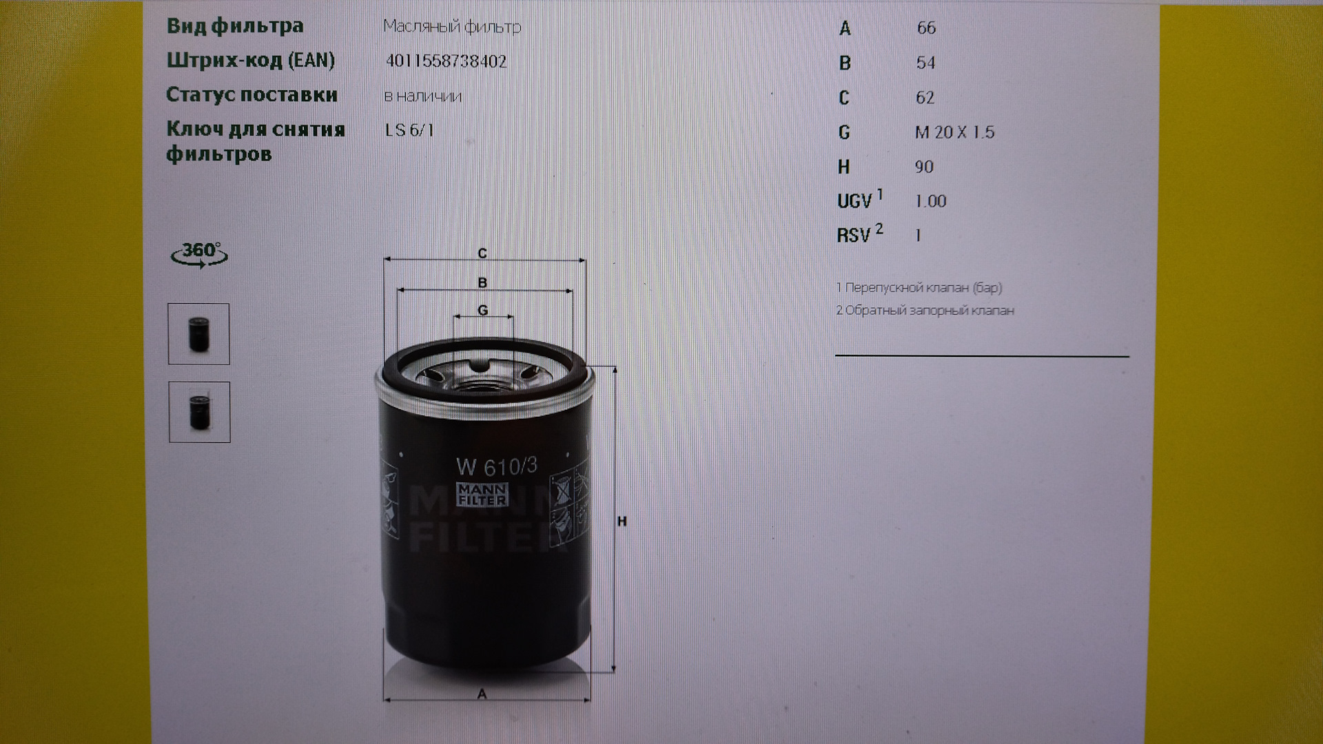

Слушай, а между маннами в списке разница во внутреннем диаметре 54-62 и 55-62, получается рабочая площадь больше у котрого 54-62?
6106
Konaval
6103
Konaval
671
Если хочется полностью соответствовать, то бери 6103, параметры одинаковые, только он выше и все. А у 6106 внутренний диаметр резинки больше на 1мм, площадка под фильтр большая. Так что покупай тот что найдешь в продаже :)
Спасибо, я просто думал это не диаметры резинки, а диаметры фэ
