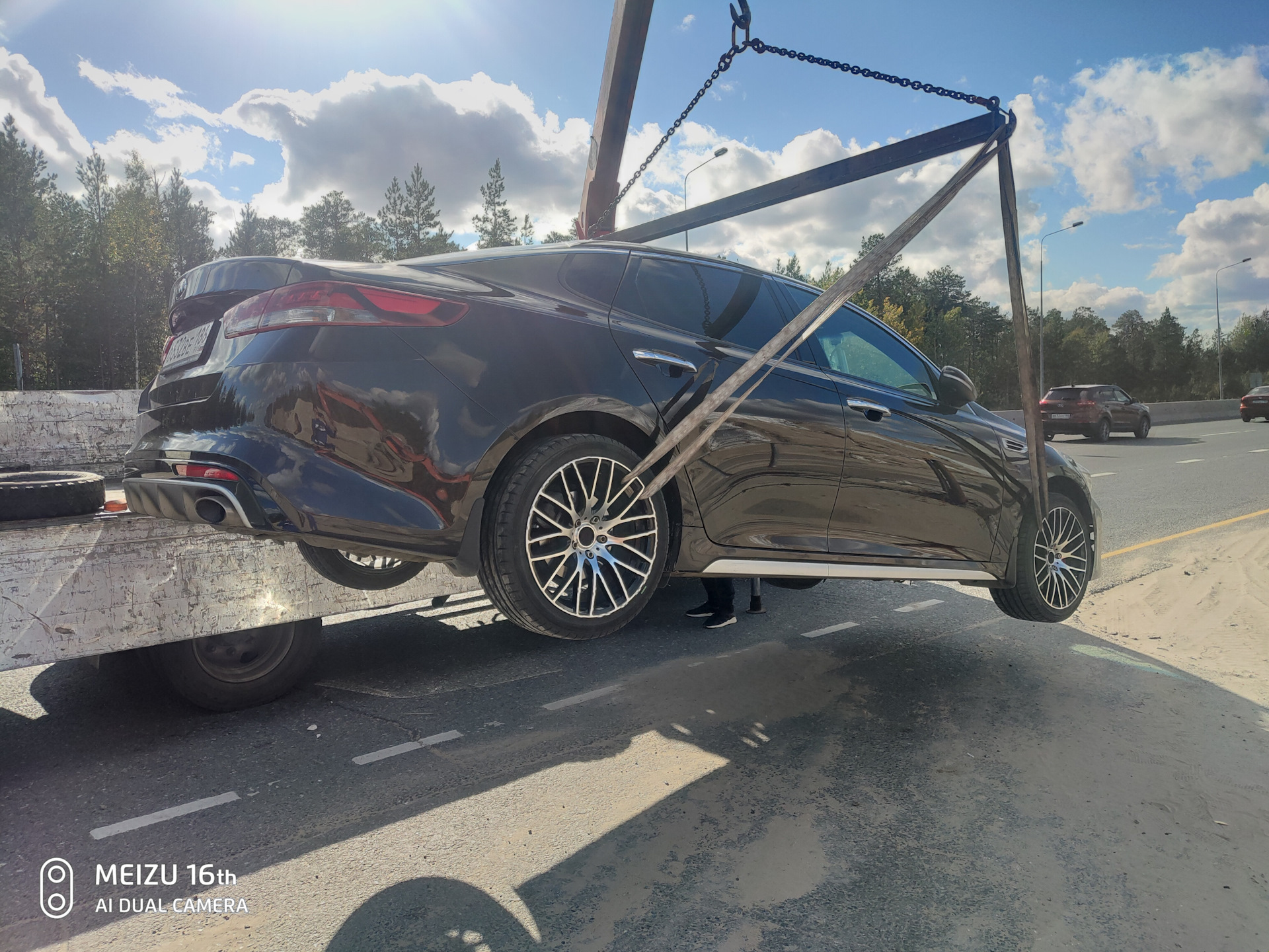

Сколько раз масло меняли? Каждые 15?
Привет земляк отпишись как дефектуют
Бл… у меня 2.4 2017 года, 120.000 пробег, пока на гарантии до 2022, после видяшки и таких постов панику поймал 🤔
Ну после гарантии, езжай вкладыши меняй
или лучше избавляться и свежее брать?
это уж как финансы позволят🤷♂️
ну просто надо понимать вкладышами решиться вопрос и можно еще подвигатьмя будет или тоже лотерея? Вкладыши рублей 50 поменять залезть будет стоить и еще с каталиком непонятно че седня сгоняю глянет дилер…
если масло нормальное и менял чаще чем 10тыс и не всегда держал газ вдавленным в пол то все там нормально
Пробег не такой большой чтобы убить поршневую и вкладыши.
Если двигатель встал то скорее всего что-нибудь с приводом грм, потому что на Хундаи устанавливают цепи дерьмового качества.
Если двигатель "безвтыковый" то обойдётся заменой цепей и звёздочек, а если клапана встретились с поршнями то добавится ремонт гбц.

Там убивается именно поршневая по его видео, и вроде как опытным путём он установил, что лить надо 5w-40 вместо рекмендованного 5w-30. Ещё там не хватает маслофорсунок на поршня, хотя прилив под резьбовые отверстия под них есть.
Вопрос из-за чего не завёлся здесь остаётся открыт. На k-power эти киа и на ходу приходят с расходом масла литр на 1000км.
С цепями там вроде стабильно, это не однорядка на змз409 для повышения посещаемости официальных сто Уаз
К-качетво. А ремонт данного мотора ещё та лотерея.
скорее не лотерея, а бабки и не малые
Ну если врать все новое и оригу, то да не малые деньги. А нормально если брать именно метод переборки, их мало кто делает.
ну если вкладыш намотало, то и колено новое надо, оригинальное, потому как они и так пластилиновые, а если ещё и китай сыромятный, так опять приедешь. Вкладыши новые орига… прокладки и сальники все под замену, не герметиком же мазать. если цепь нормальная с башмаками то можно и оставить, потому как пробег то маленький.

Скорее вкладыши. Правильно пишут. А там они могут потянуть за собой много чего: коленвал, насос, цпг.

Как то странно по фоткам это двигатель от GT 2.0, а пост про GDI 2.4! Или может быть я ошибаюсь! 🤔
Как бы не проворот вкладыша
На своей 107700 км. до продажи проехал, кроме аппетита к маслу, других проблем замечено не было. Замена каждые 7500 т.км. город/трасса, примерно 60/40 процентов. Удачи с решением вопроса!
Так симптомы то какие, мотор крутился, но не заводился? или клина словил?
Как так? какой режим эксплуатации(город%, трасса%) примерно?
Как часто менял масло и какое лил? Кат вырезан или нет? Понимаю, что целая куча вопросов, но пробег смешной. Думаю многим интересно будет. А так конечно все ремонтируется и будет снова летать, главное, чтоб делали не рукожопы)))
С чего выводы про кап ремонт если машина просто не завелась?
Наверное клина поймал
При клине есть характерный звук и спецэффекты.
Когда ломается металл, и ломается быстро это не спутать с просто заглохла.
А тут может мыши проводку погрызли, или еноты на свечи насрали.
Ладно ТС расскажет чуть позже. Будет видно.
