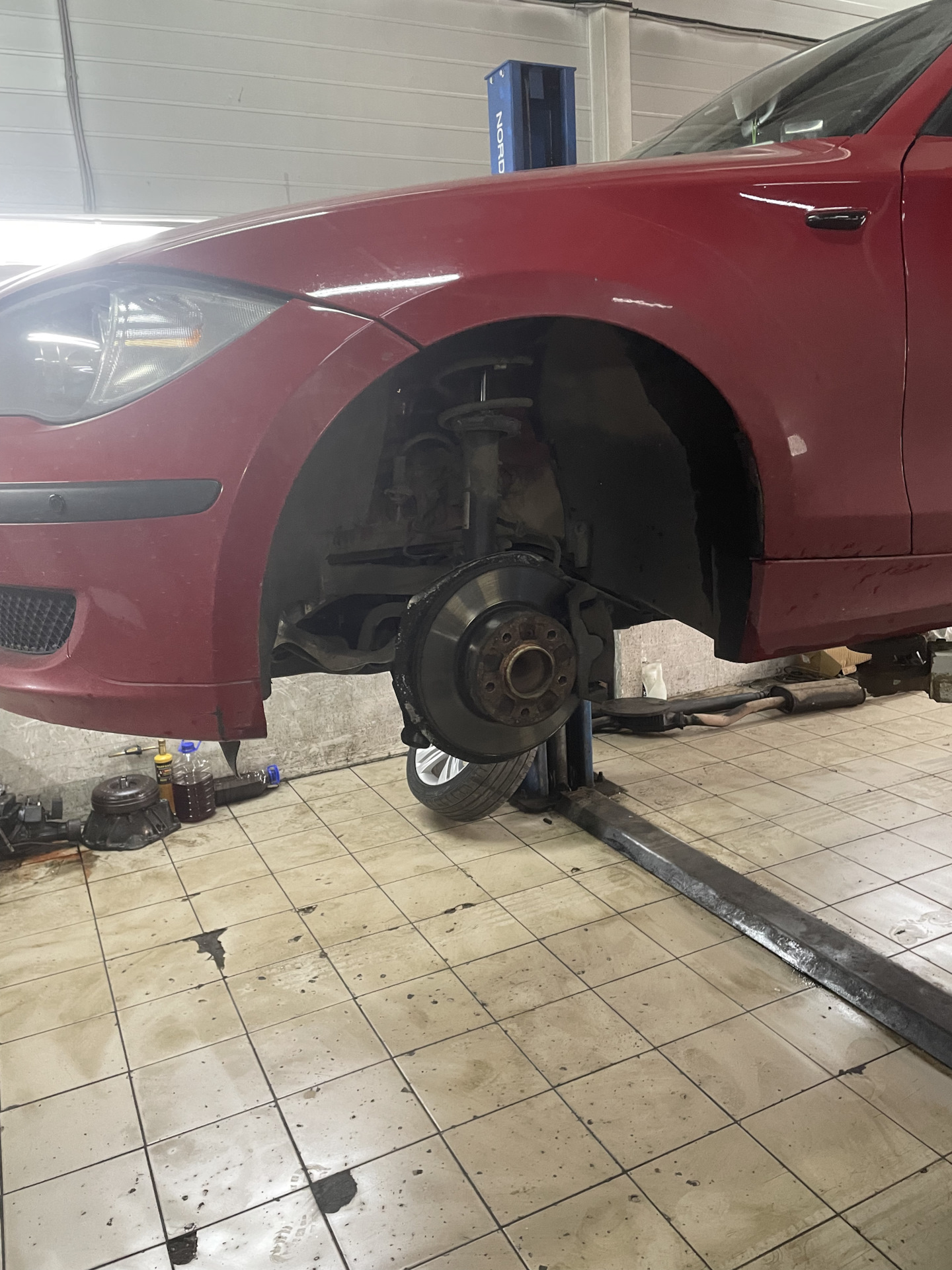

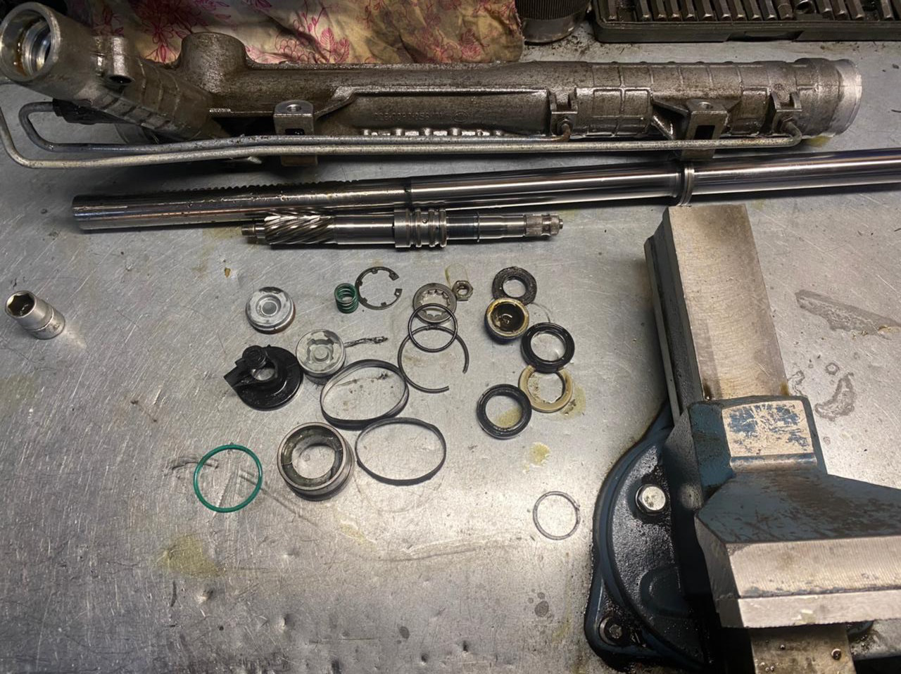

1. Давно волновало состояниe рулевой рейки т.к. были небольшие провалы руля на скорости, присутствовал гул в крайних положениях во время парковки. При поднятии машины на подъемнике стало понятно, что рейка потекла и нуждалась в ремонте:
Со слов мастера — были задиры на валу(небольшая течь) и разбиты втулки но не критично, все устранили.

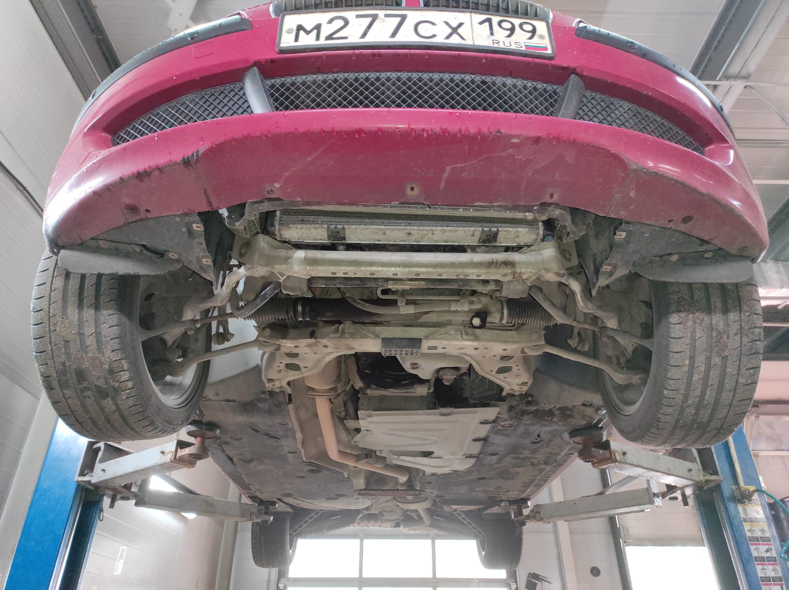

После был сделан сход-развал
До :
После:
Цена — 16500р

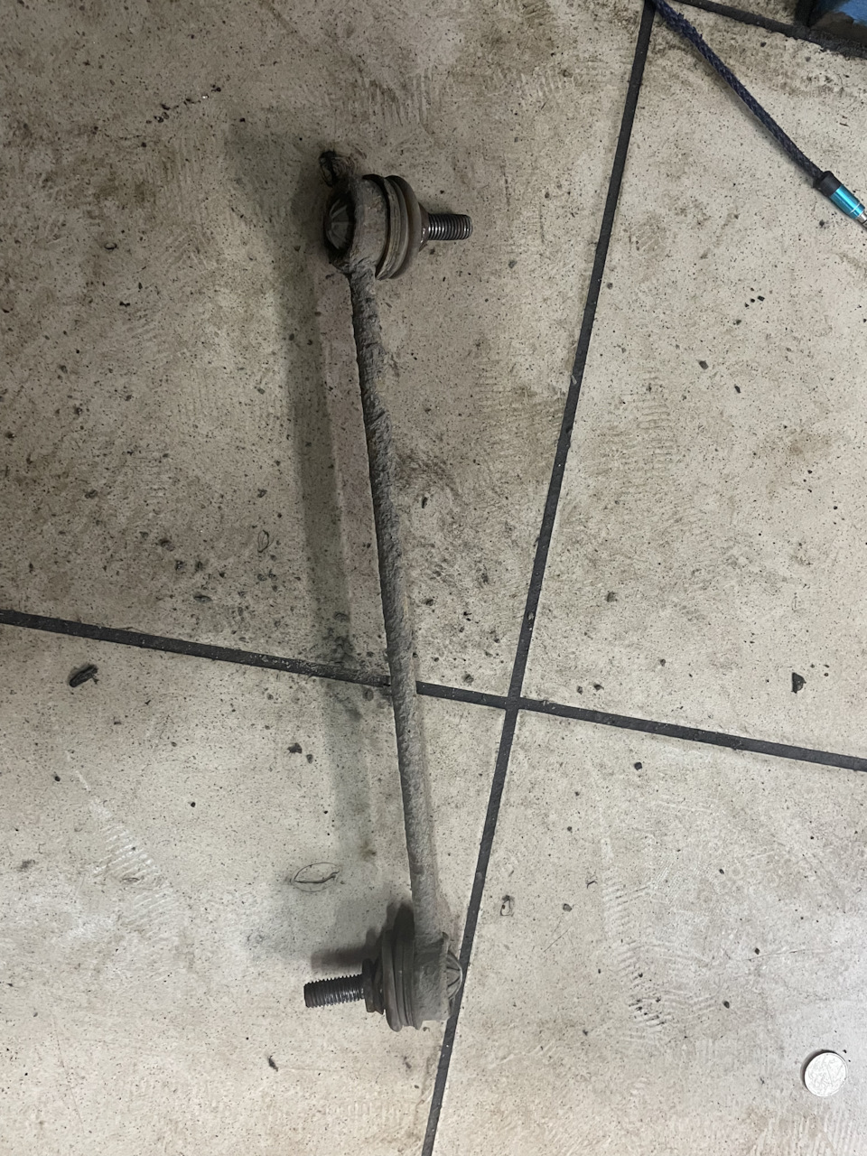

2. По рекомендации того же мастера были заменены стойки стабилизатора. Т.к мои стучали на кочках и скорее всего никогда не менялись. По совету ребят из чата по копейкам выбор остановился на фирме Mayle HD:
Цена — 3400 р
