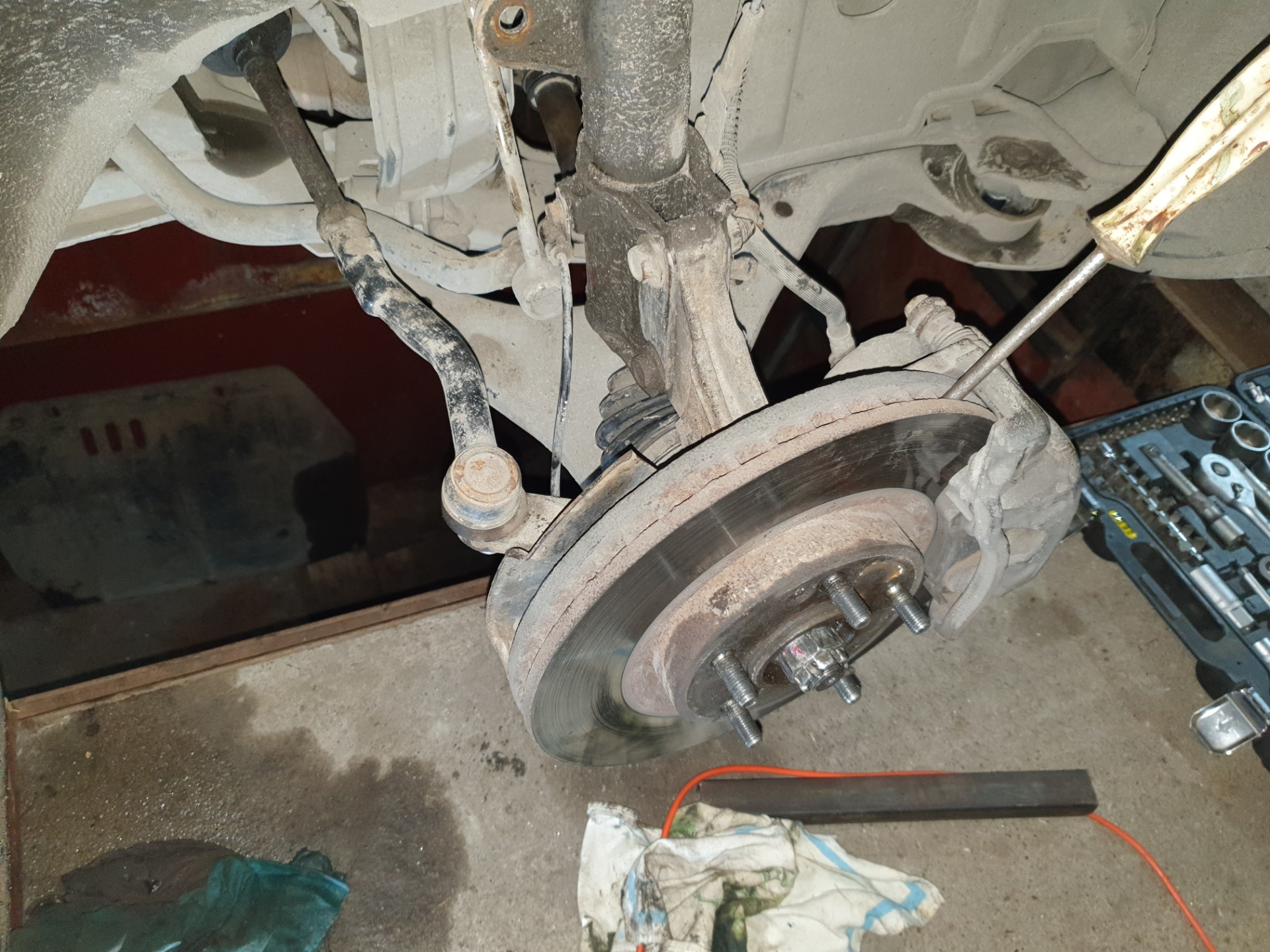

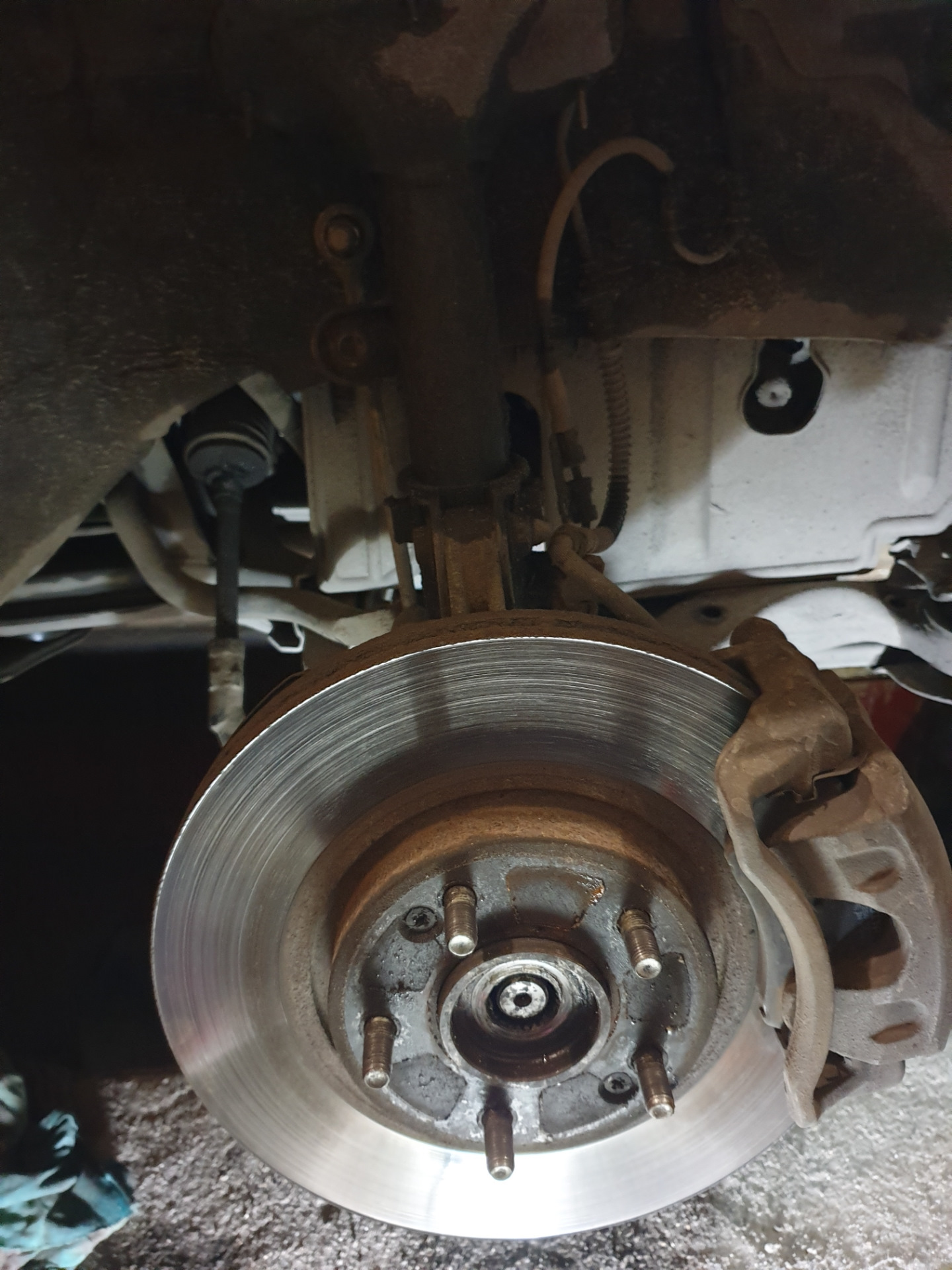

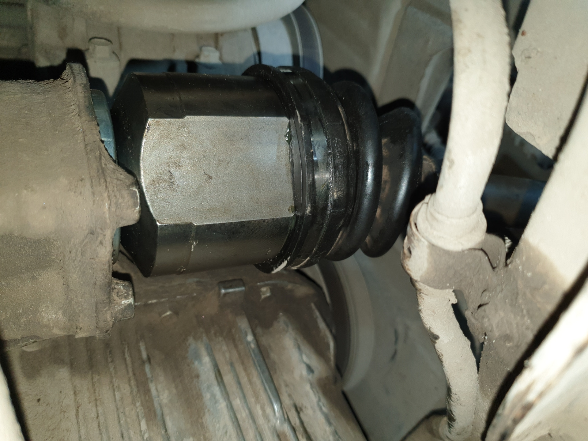

Началась вибрация при скорости от 60 до 80 по искав в интернете что может быть . Проверял все версии и наткнулся на шрус . Обхватив рукой начал шевелить, а он болтается. Вердикт менять.

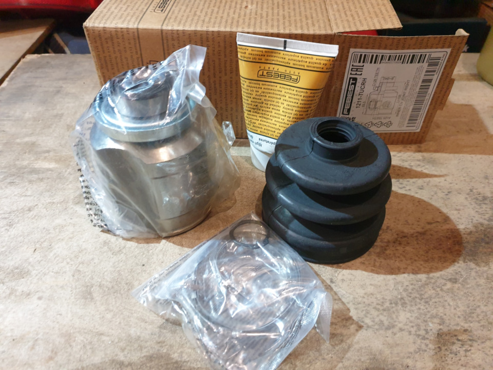

Всем привет, там шруса одинаковые что с права и слева или как?
Нет разные если про те которые к раздатке.
Sen288
Правый надевается на вал раздатки, левый вставляется в коробку.

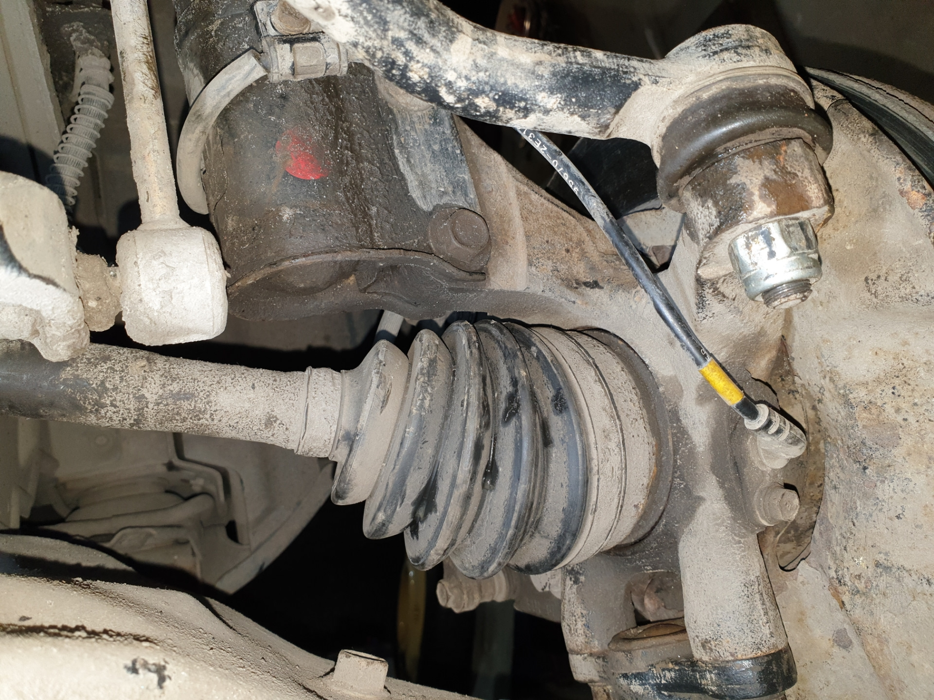

Привет, подскажи пожалуйста стопорное кольцо на валу раздатки есть?и как лучше снять трипойд ?На 10-ке я за вал брал и выдернул а здесь тот же принцип.Спасибо.
Здравствуйте, да кольцо стоит. Пэтому при снятии лучше помочь монтажной или отвёрткой. Хотя у меня выскочил сам когда потянул за провод.

Самое интересное что трипоед целый выработка минимум. А на шлицах в раздатке болтается.
Так где износ то? В шлицевом соединении получается?
Да в шлицевом.
В раздатке шлицы тоже износились? Или только на трипоиде?
В раздатке тоже небольшой износ.
