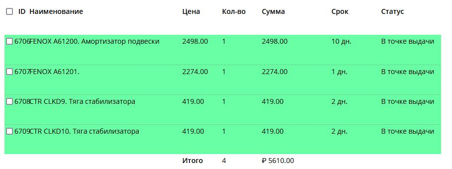

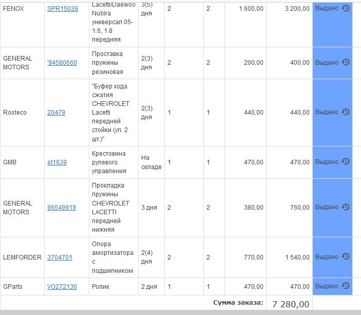

Передние амортизаторы решил менять вместе с практически всем комплектующим: пружины, втулки, опоры, подшипники, прокладки и т.д.
Замена крестовины рулевого вала. Решил заменить, потому что после зимы руль иногда начинал туго крутиться. Вычитал на форумах, что крестовина рулевого вала часто изнашивается и из-за этого руль может закусывать и крутиться туго. После замены вроде лучше стало.
Стойки стабилизатора решил сразу менять с амортизаторами.

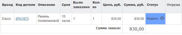

Натяжной ролик и ремень поменял, потому что не знаю сколько старый уже отходил.
ИТОГО:
Запчасти 13720 руб. + работа 3500 = 17220 руб.
Запчасти на фото: 6PK1873
