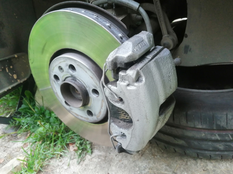

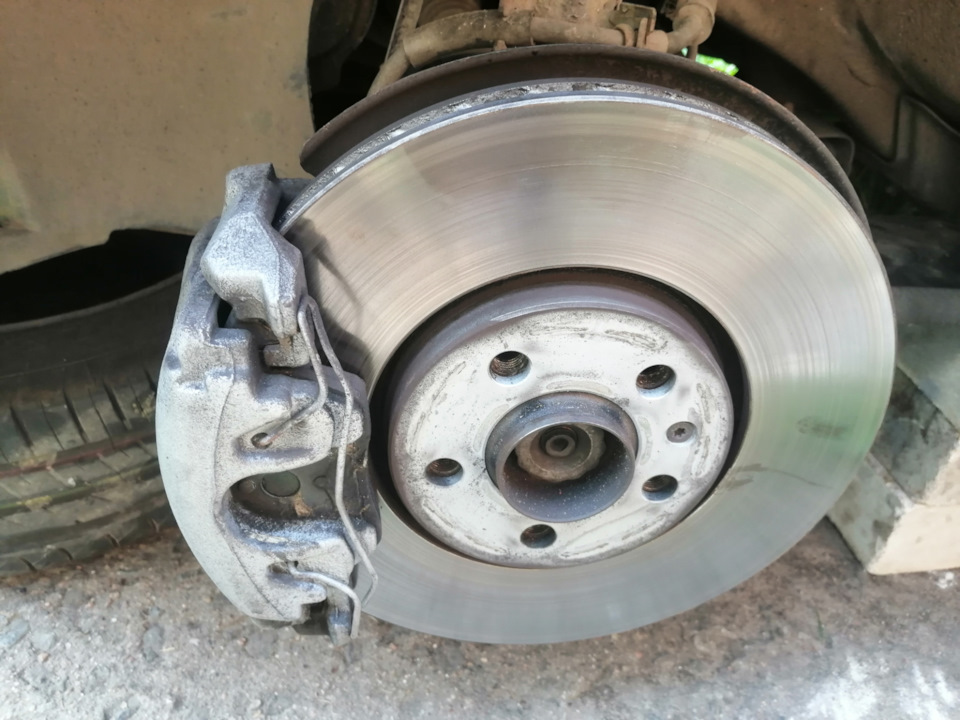

Всем доброго времени. Решил поменять тормозные диски и колодки так как старые были в плачевно состоянии. На дисках была минимальная толщина 22мм, да и колодки, стояли феродо и жутка пылили. Диски брал по наличию LPR/AP уверяли что диски не плохие, колодки icer. При замене фотографии не сделал, забыл телефон. Прикупил краску, покрасил суппорта и диски тормозные не рабочую поверхность.В общем сделал полную ревизию. Фото делал спустя месяца два. Объективно можно сказать, к тормоза вапросов нет на данный момент, в приобретении тормозных дисков этого производителя не жалею, что не преобрел более именитого производителя.
так это нормально. Минимальная 19 мм
Диски тормозные 288 мм диаметра, 25 max, 22min.
Я свои поменял с износом в 6 или 7 мм. О чем жалею.
