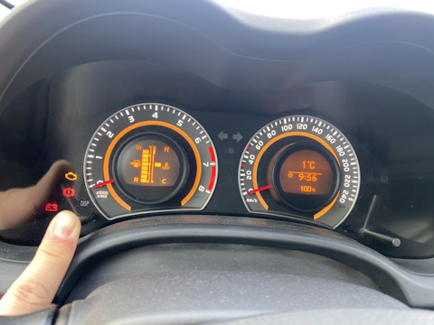

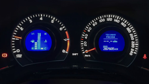

1. Сесть в машину и закрыть дверь. Ремень для удобства можно зацепить за рукоятку ручного тормоза.
2. Вставить ключ, кнопкой ODO выставить на общий километраж [ODO].
3. Все полностью выключить. (Теперь нужно подготовиться, чтоб сделать все быстро и технично)
4. Вставить ключ в зажигание, повернуть (но не заводить), и тут же нажать и удерживать правую кнопку "ODO" на спидометре. Держать 12-17 секунд.
5. На 15-й секунде (не отпуская кнопки) вставить ремень безопасности в замок — на приборной панели появится надпись B-ON на дисплее вместо километража, жмем еще раз кнопку "ODO" для переключения в B-OFF
(включение сигнала — аналогично)
— при отключении аккумулятора настройка данного параметра возвращается к заводским установкам.

это только на рестайле
пробовал сегодня на своей королле отключить, неполучилось!
… появится надпись B-ON на дисплее вместо километража … — не появилось!
Значит что то не так делал. У меня с первого раза все получилось. У некоторых как читал с 4-5 попытки получалось.
