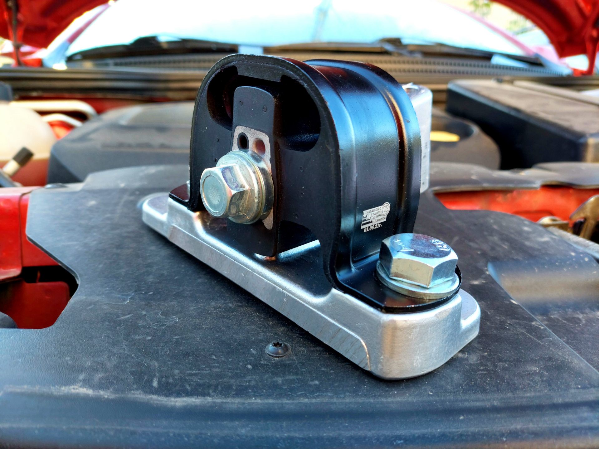

Всем привет 🙋🏻♂️
В общем то купил усиленную верхнюю опору, дабы стук и дергонье родного недоразумения за…
Арт. M01VSSU00153
Качество исполнения на первый взгляд на высоте👍
Заказал её в интернет магазине Мавико, благо их филиал есть у нас в Перми ✅
Вот что пишут про нее:
*Снижает посторонние звуки и шумы при работе мотора благодаря лучшей амортизации
*Уменьшение амплитуды колебаний, создаваемых силовым агрегатом в момент начала движения, а также при переключении скоростей
*Новая подвеска двигателя снижает интенсивность выработки ресурса мотора, уменьшая тряску, эффект раскачивания
Ранее я уже доработал нижнюю опору вставив в неё металлическую пластину 2мм, получилось как у спорта.
Думаю с новой опорой получится хорошая связка.
Но все же есть пару вопросов:⤵️⤵️⤵️

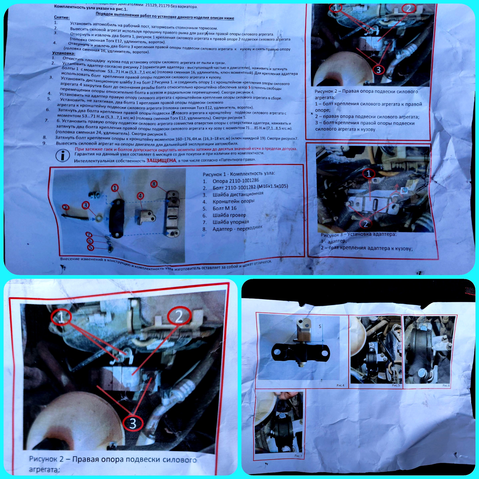

*так вот вопрос есть ли какие подводные камни при установке?
*где то проплывало что опору нужно смещать к двс, так ли это?
Буду рад дельный советам
Всем драйва🔝🔝🔝

Я не давно такую поставил, из плюсов не скрипит не стучит. Мотор болтается практически так же как и с родной, вибрации немного присутствуют. По установке, она ставится только в одном положении, т.е. двигать и смещать ее как родную опору не получится.
Вчера поставил, вибраций нет

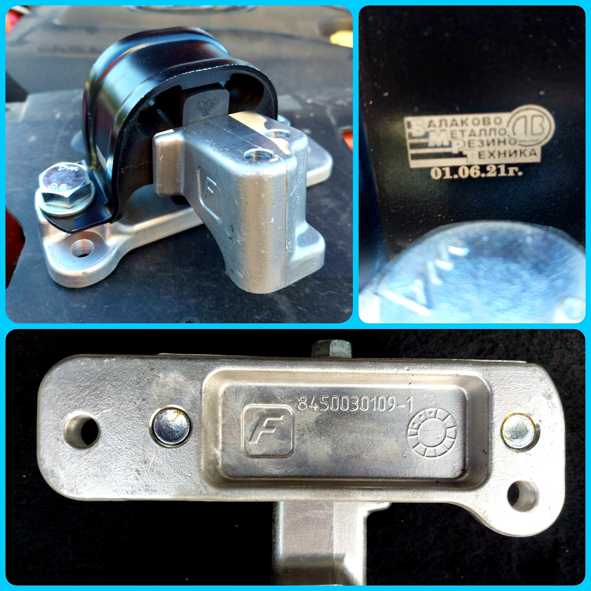

Как раз таки БМРТ и прочее "Балаково" и делает туфту. Нормально делает только сам завод БРТ, у них классная резина
До чего дошел прогресс 🙂 нижнюю опору двигателя от 2110 ставят взамен родной. Хз как оно на наших работает, но данный конструктив подушки не супер себя показывал на 2108/2110. А тут она ещё и вверх ногами стоит.

Жестковата мне кажется она будет
Мне лишь бы мотор не болтается
Да, мотор там как х#й в ведре болтается
Хоть убей, но не будет эта опора нормально работать. На ней движок висит, за счет чего она его поддерживает? Растяжения боковых ножек? Или за счет мизерного отливчика снизу? У штатной для этого две мощных ножки и то проседают со временем.

Лучшее — это БРТ, а эта подушка — БМРТ, одна десятков подвальных контор в Балаково, косящих под БРТ
