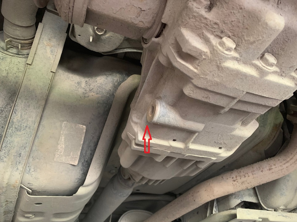

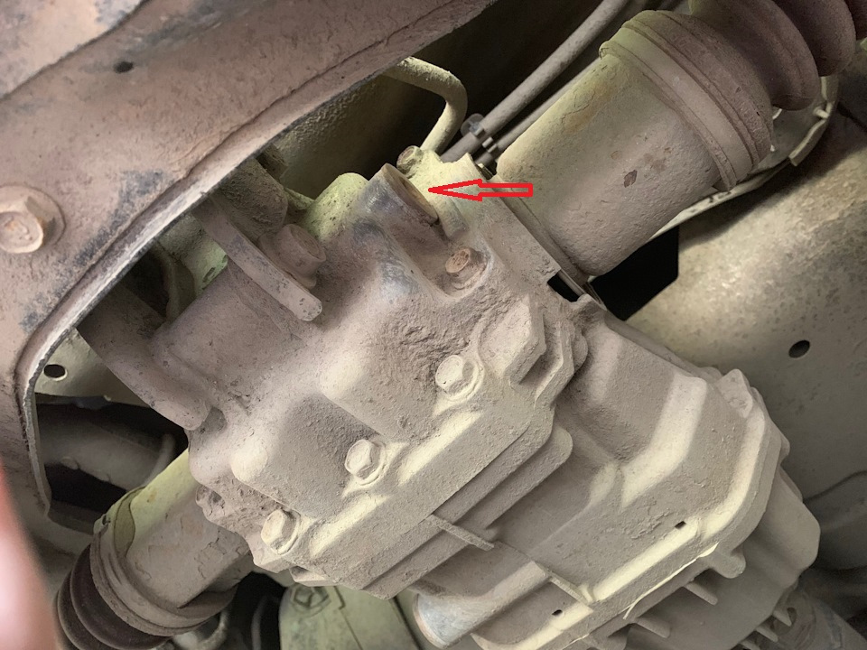

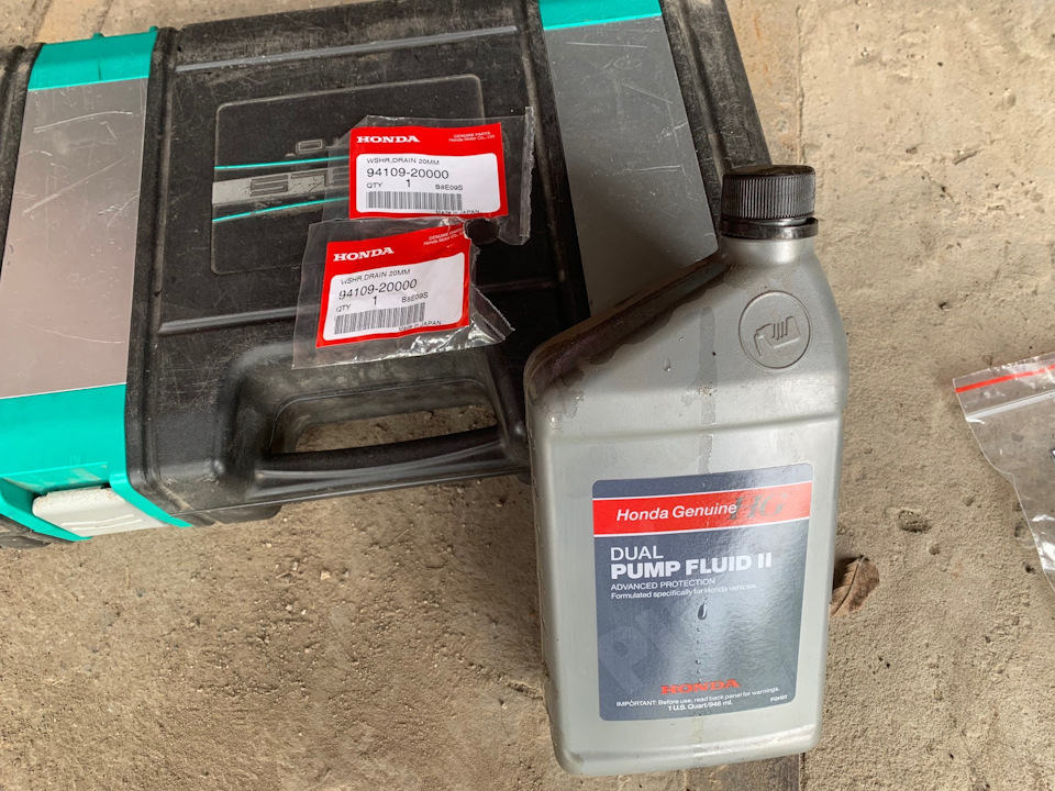

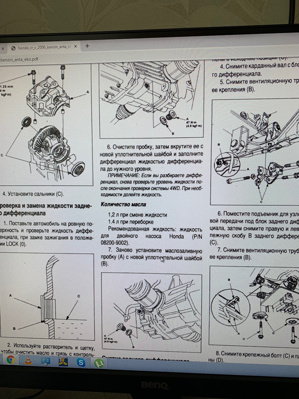

Всем привет! При движении задним и передним ходом с вывернутыми колесами появился легкий гул и вибрация по кузову. Помню что читал о том, что это признак необходимой смены масла в редукторе, которое должно меняться раз в 30 тыс. км. Но я, думаю, менял же недавно — глянул — 42 тыс. км прошло, время пролетело — не заметил как. Заказал две литрушки Honda Dual Pump Fluid II (082009007) — для смены необходимо 1,2 литра, и две шайбы (94109-20000)
Напомню что для замены масла необходим вороток с квадратом 3/8, ну или еще лучше — ключ-трещетка с таким квадратом. У меня большой динамометрический ключ есть — поэтому проблем с откручивание нет. Сначала откручиваем заливное отверстие, уже потом сливное (а то вдруг масло сольете, а заливную пробку открутить не сможете), ну и с помощью шприца заливаем маслице.
Закручиваются обе пробки с усилием 47 Нм.
После смены вибрация пропала. По цвету масло было темноватое, по цвету как карамель.

Вы написали, что купили для редуктора Honda Dual Pump Fluid II (082009007)
А в выложенном вами мануале (082009002)
08200-9007 Масло трансмиссионное минеральное "DPF II", 1л
08200-9002 Масло трансмиссионное "DPS-F", 1л
Получается вы не то масло купили, так?
www.drive2.ru/l/598912505938448226/
А зачем мне эта ссылка? Я и так знаю
DPS-F, 1л — 08293-999-02HE — Европейская канистра
08200-9007 Масло трансмиссионное минеральное "DPF II", Американская канистра
08200-9002 Масло трансмиссионное "DPS-F, Американская канистра
Но нам то рекомендовано DPS-F. А это 08293-999-02HE, 08200-9002
У этого человека и в посте скрин руководства и там написано DPS-F
Уважаемый! Уточните — в чем ваш вопрос?
Хочу разобраться для себя какое именно масло нужно лить
Dpf-2 и dps-f это абсолютно одинаковые жидкости, продающиеся на разных континентах). Более того, по ссылке приведенной выше (пост так же мой) есть фото с канистрой DPS-F, на которой также указано, что это жидкость dpf-2. Так что лейте любую, которую можно приобрести в данный момент.

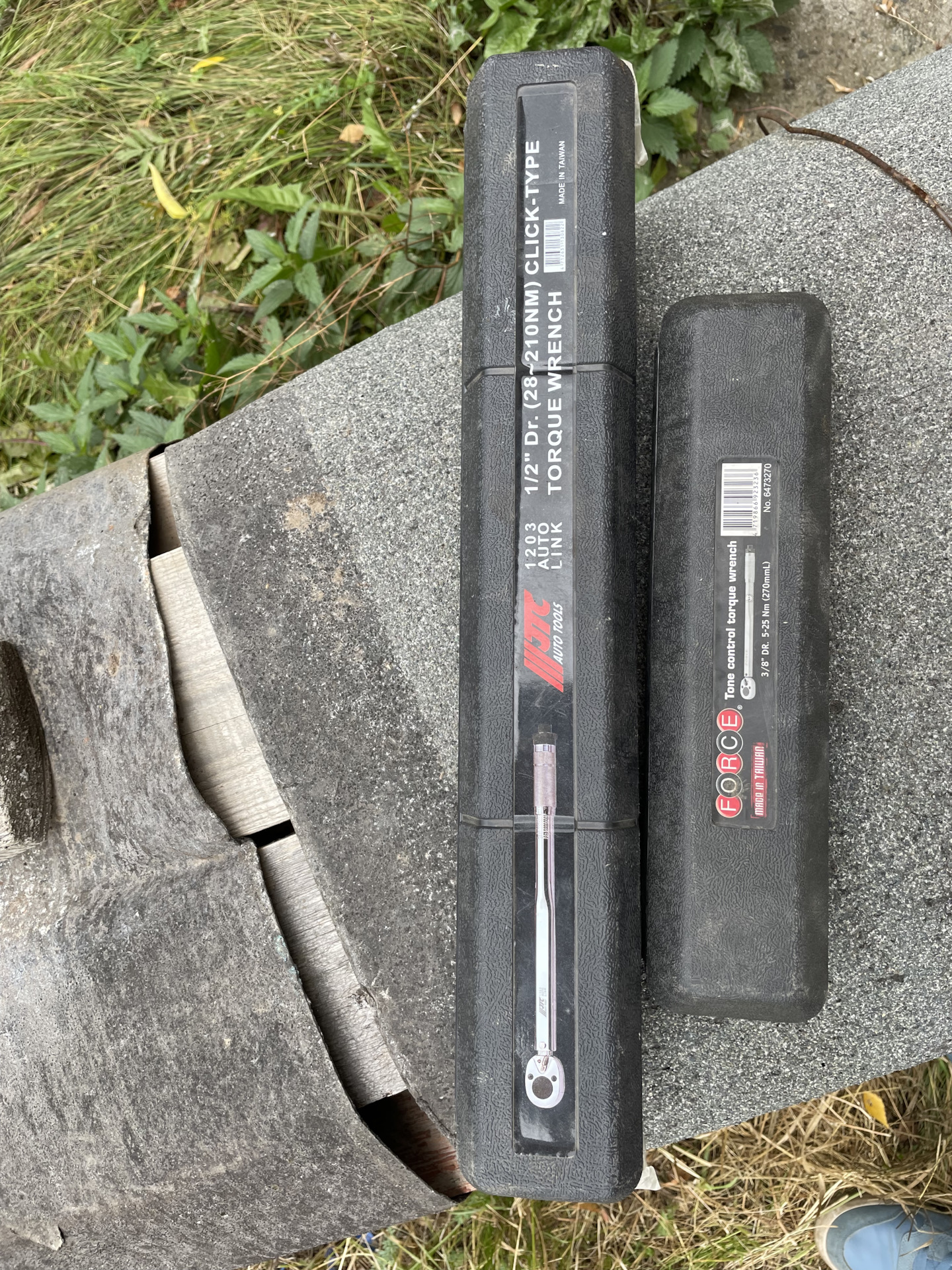

все больше и больше хочу купить себе динамометрический ключ ))
Тоже жаба давила. Потом взял и купил сразу два — 5-25, и 28-210 Нм
какой фирмы?
Гляну в гараже седня, завтра
arint
какой фирмы?
Блин, раздразнил ты меня ))), купил ARITER 10-150 N.m:
