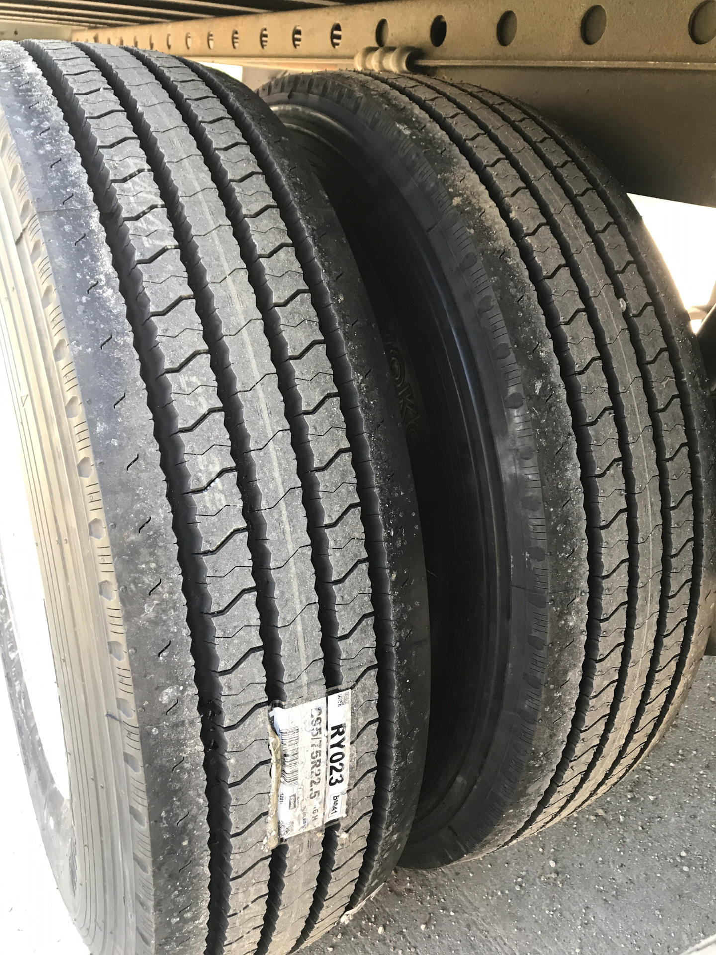

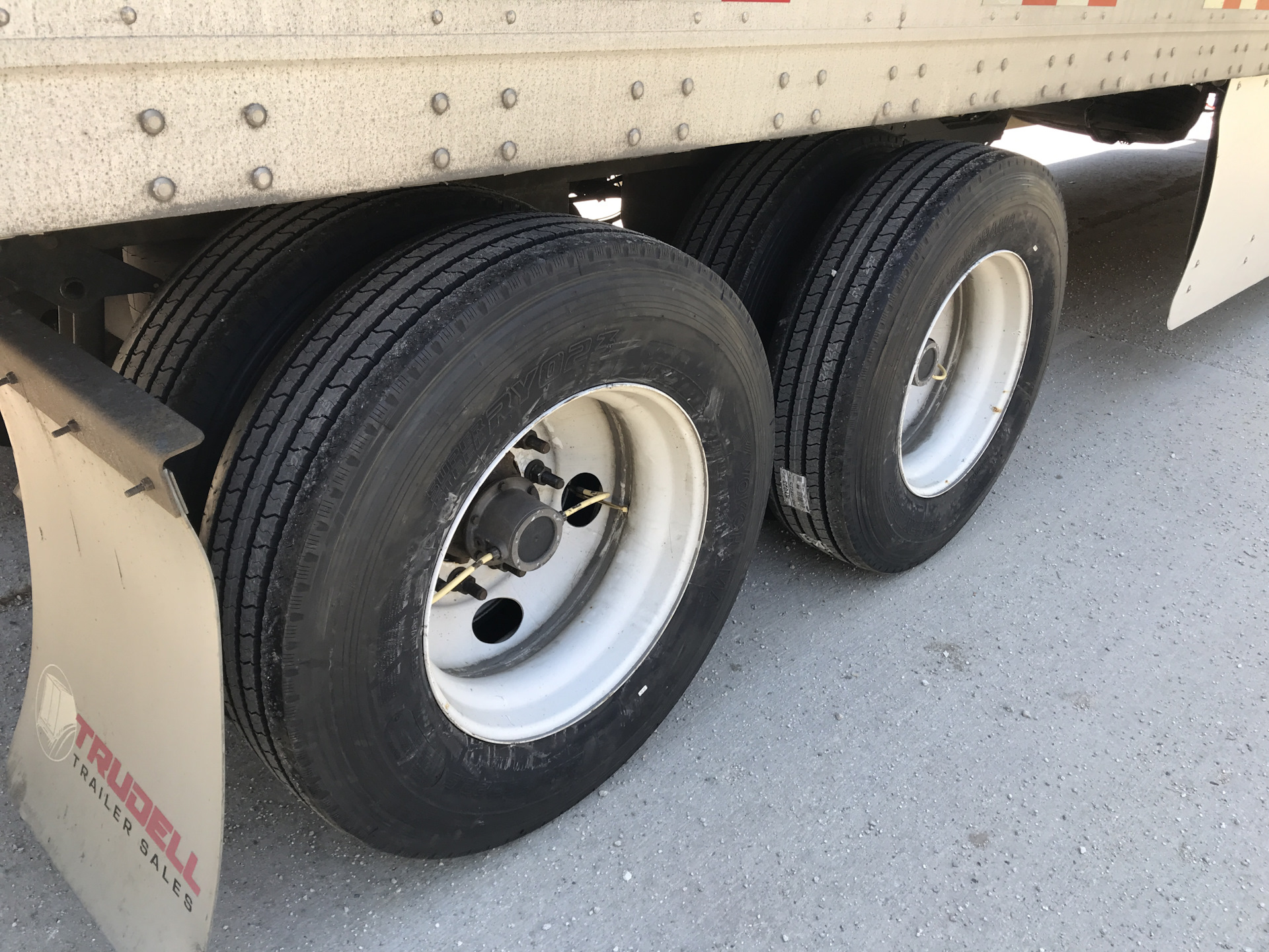

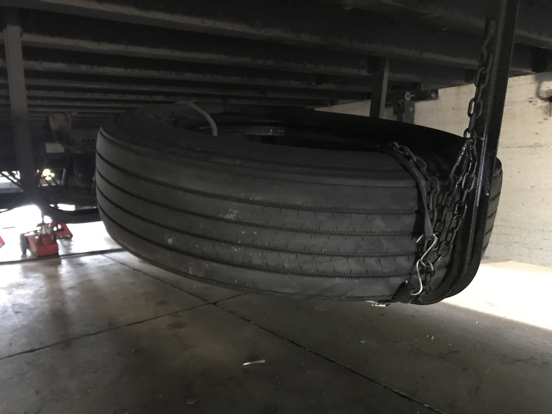

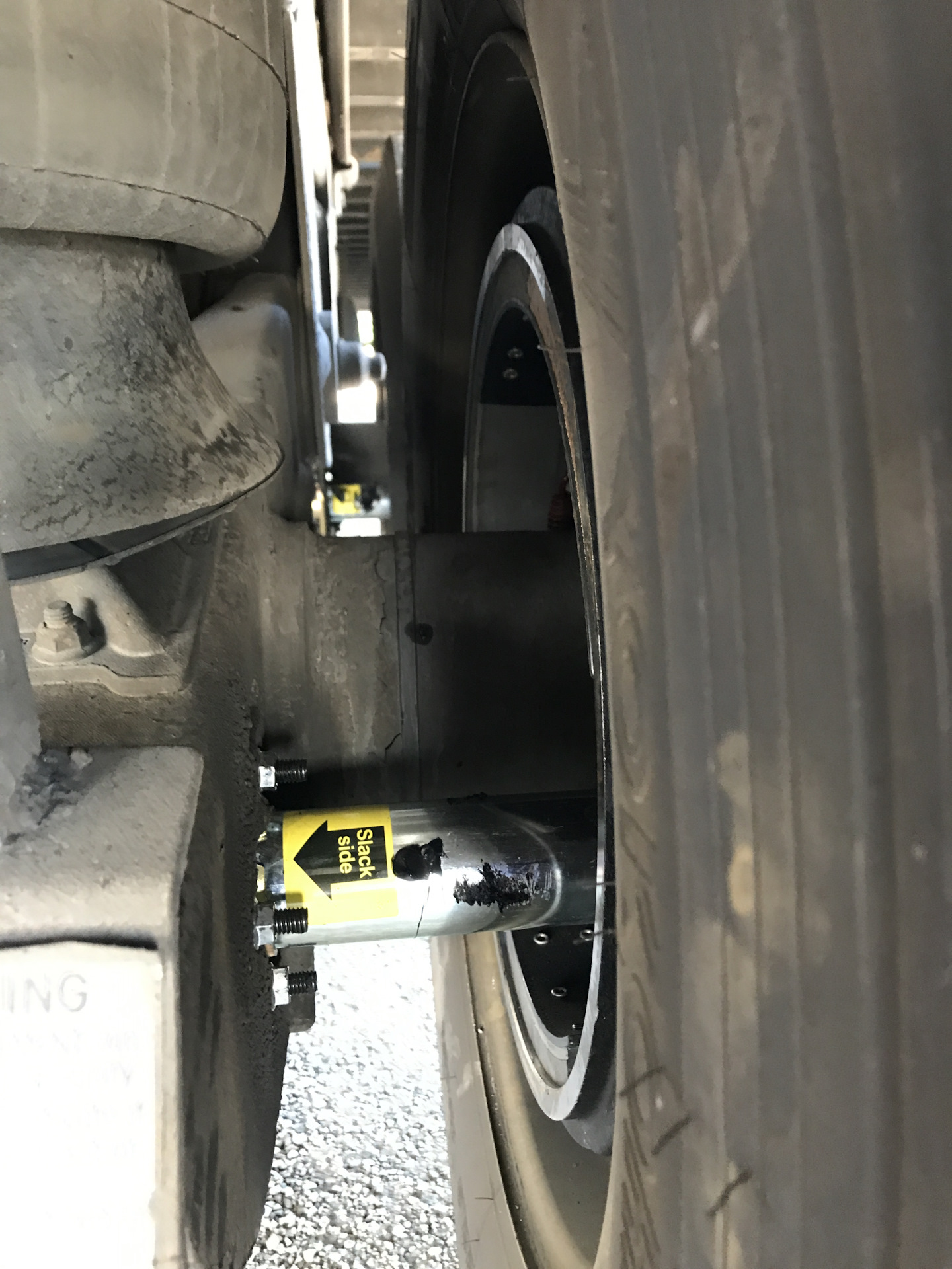

Так вот: пришло время сначала заменить колёса. Купил Yokohama 8 колёс- 3645$ плюс работа 376$ минус мои старые колёса 520$. Итого с налогами 3524$

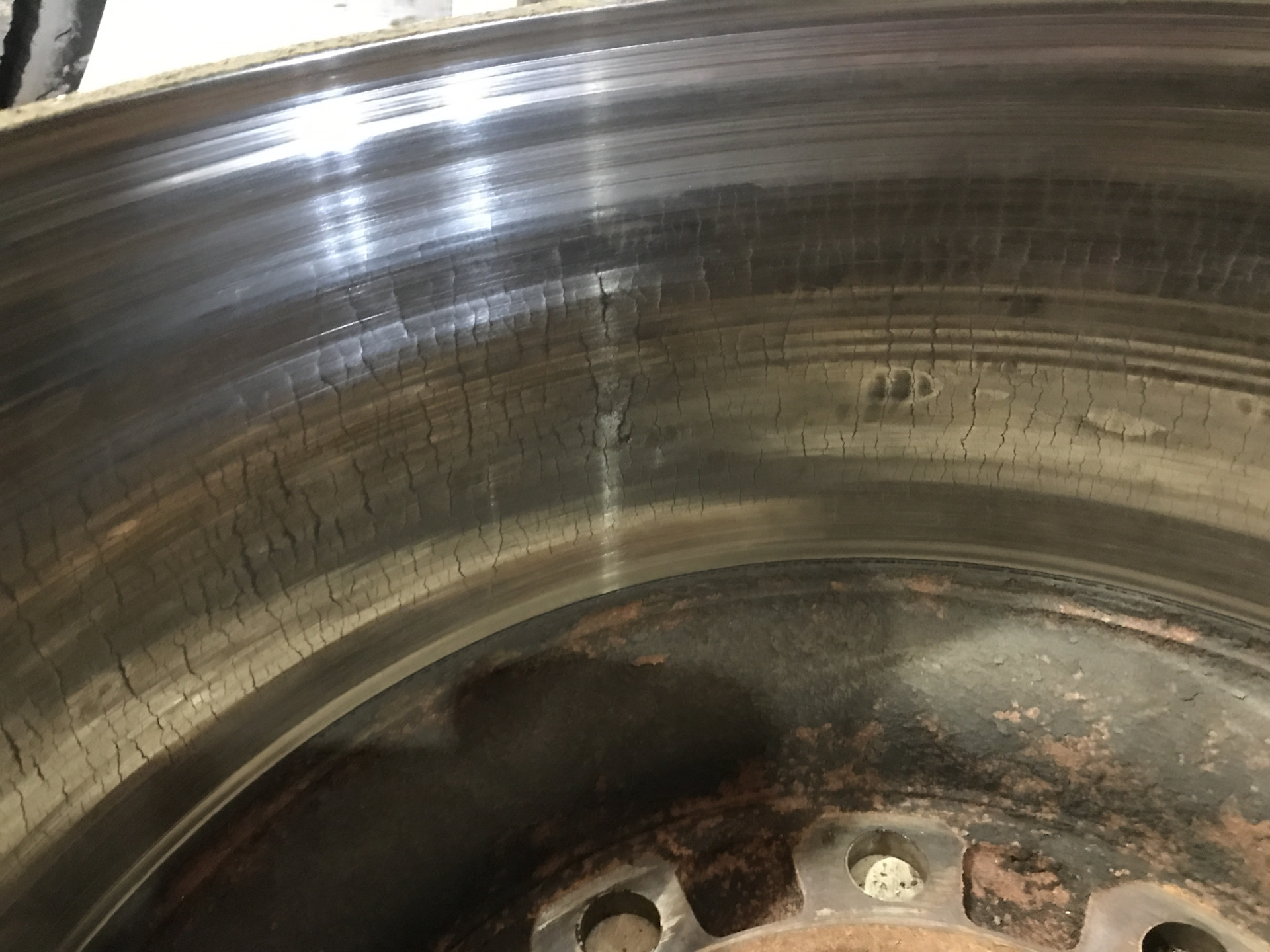

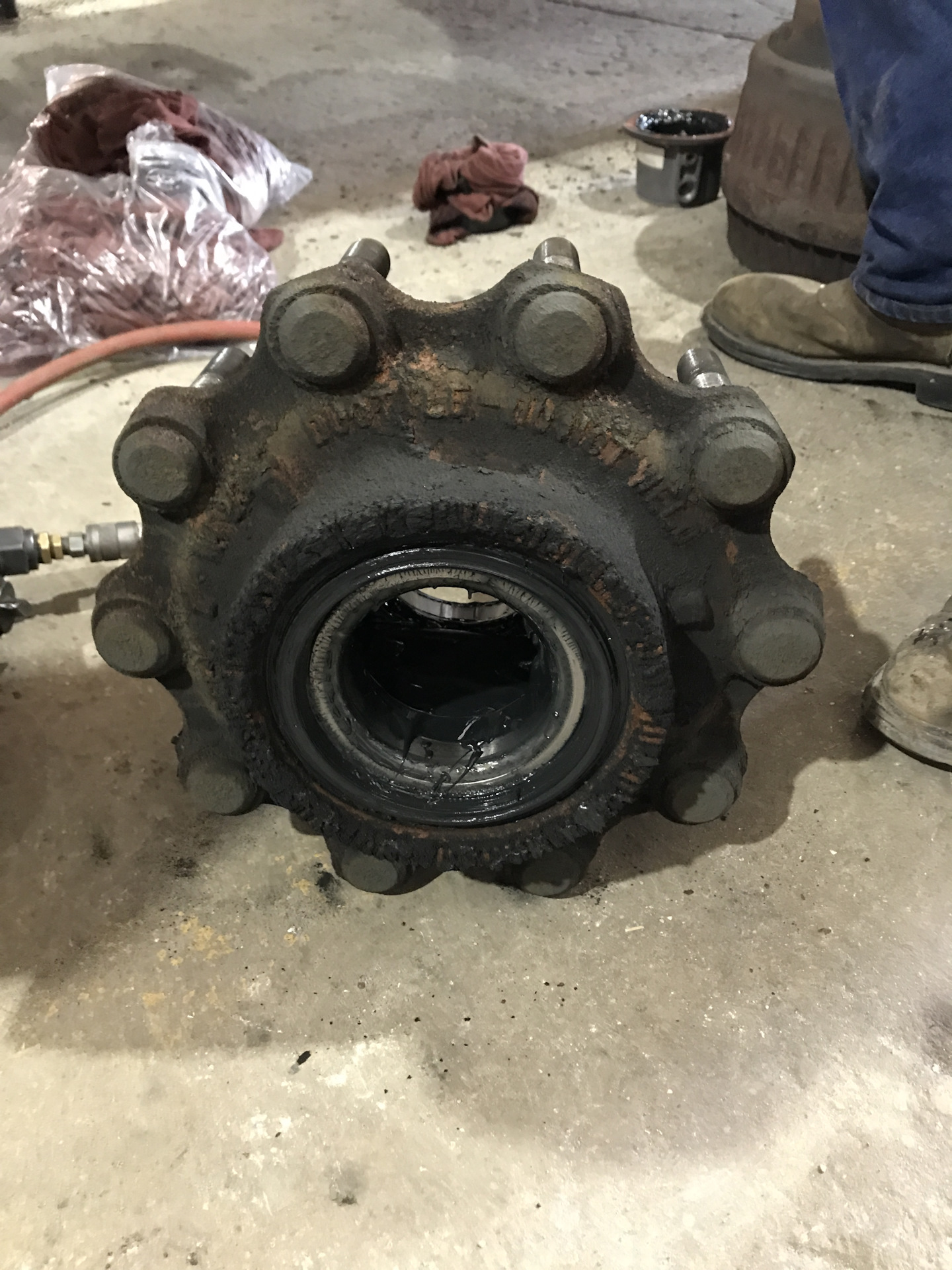

Конечно же меняю амортизаторы. 450$ с работой и налогами. Но через два (!) месяца я увидел, что начало жрать новые колёса!

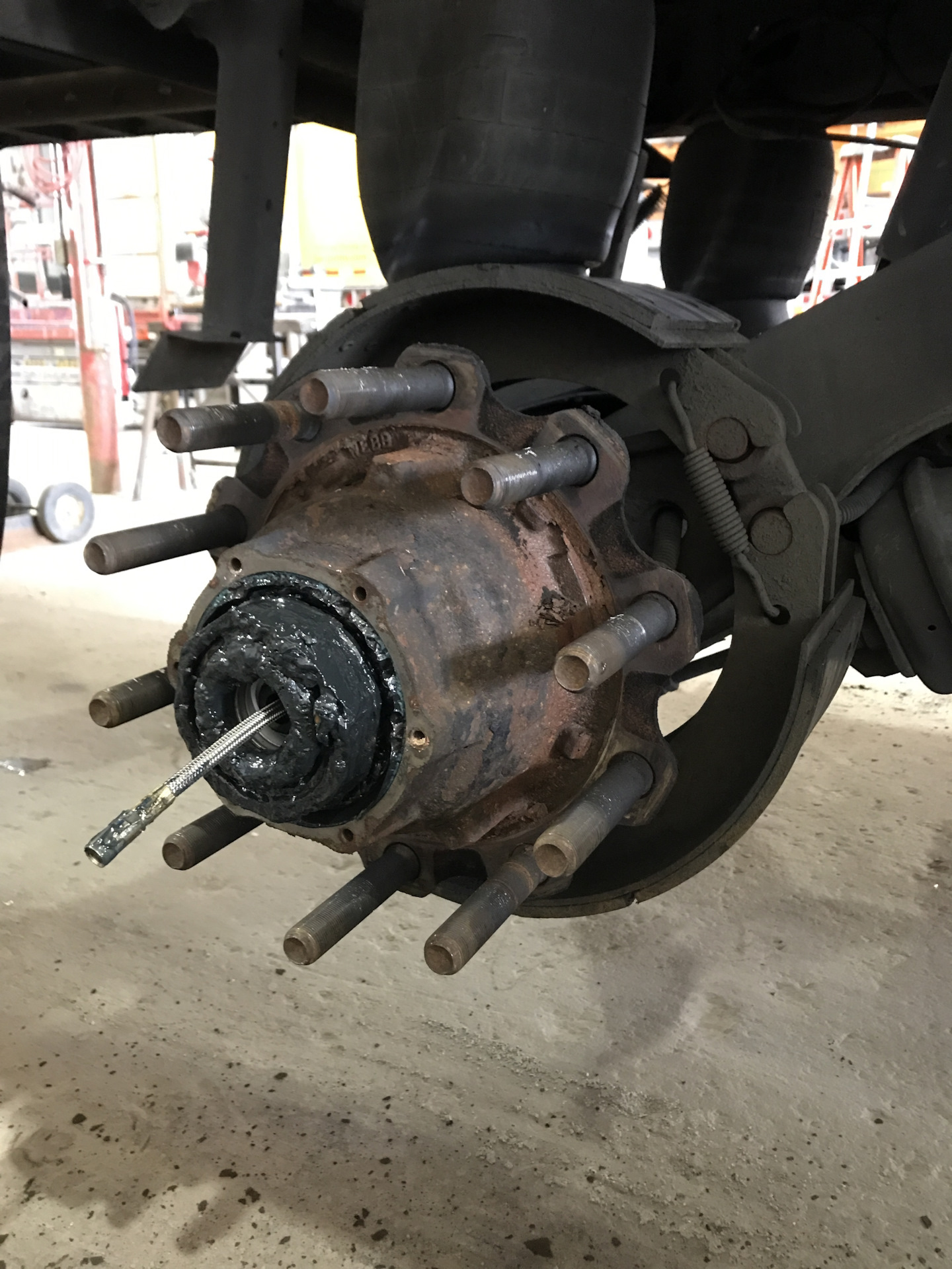

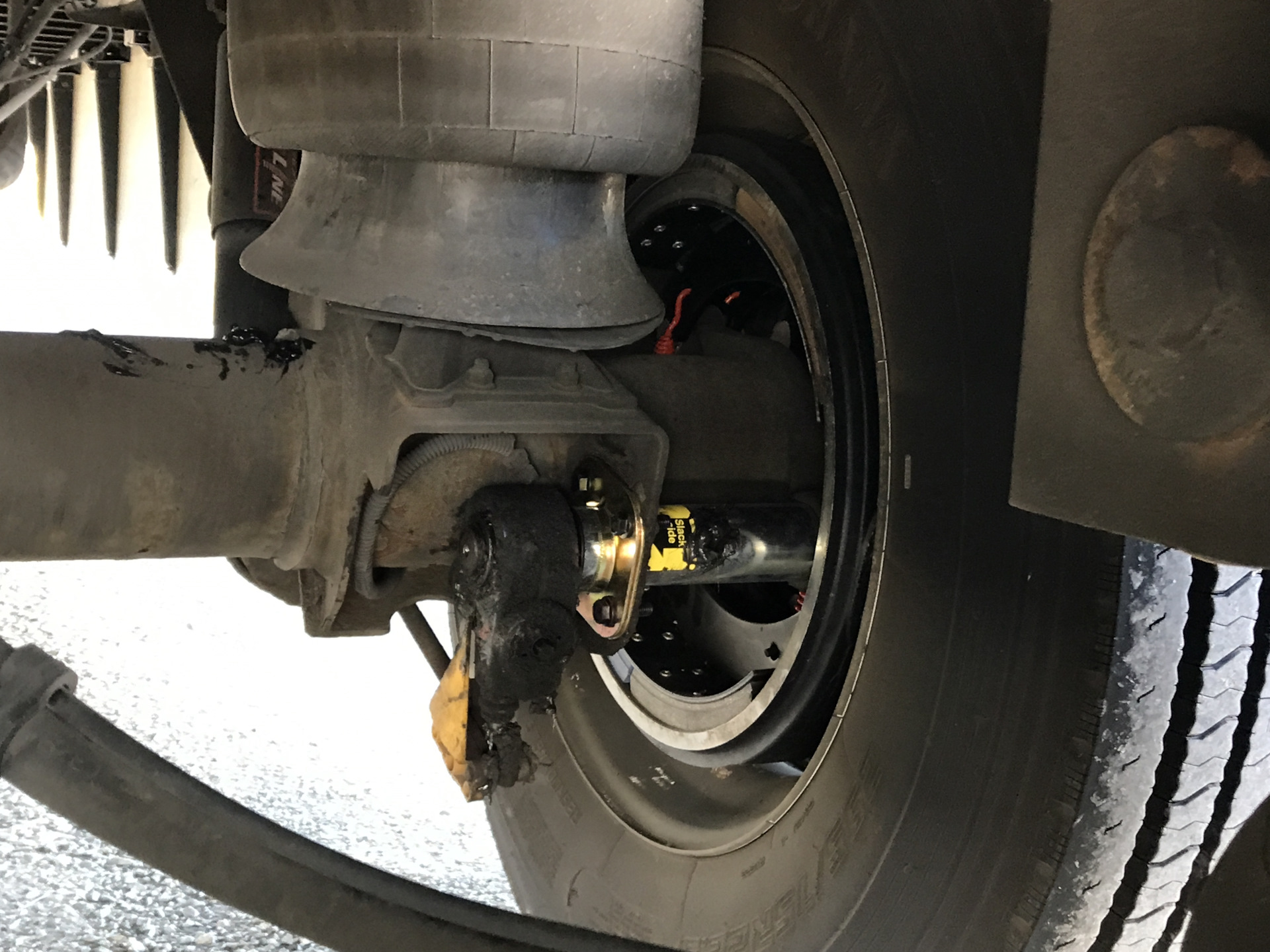

Бегом на дилерскую. Итог: заменили подшипники, заодно тормоза и bushing бушинги (не знаю как по русски)
Кстати о бушингах: вот фото предлагаемой новинки .
Total 3707$ Едем дальше

А что старые шины удалось продать?
Или за них деньги дают?
В шиномонтажных их забирают, но везде по-разному: в зависимости от состояния шин и места мастерской. Я знаю место, где наоборот с тебя деньги берут за сдачу колёс. Но в хороших мастерских тебе платят 30-60$ за колесо. Они идут потом на наварку или запаски. Запаски продают за 100-200$
У нас в Сибири на всех шинках деньги берут за сдачу старых покрышек.Не хочешь платить, забирай и делай что хочешь с ними, а мне они нах… нужны.Аргументируют это тем, что выбрасывают шины на свалку, а там тоже деньги платить надо.
Понимаю:(
Бушинги — это втулки.
Ok спасибо!
Втулки? Или разжимной вал колодок?
Втулки
ну или сайлент блоки
bushing — это разжимной вал колодок, я так понимаю.
Да
