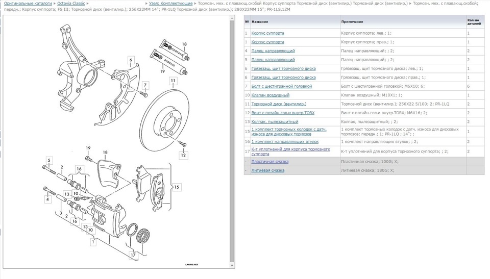

1. Vin авто, и бьющиеся по нему детали.

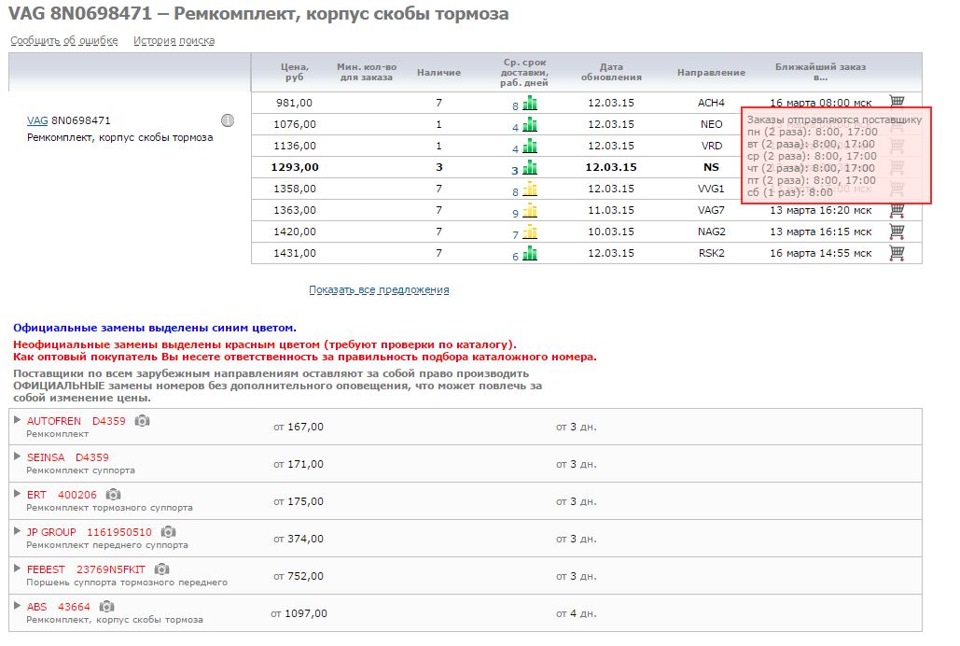

Пробивается рем.комплект VAG 8N0698471. Обращаем внимание на заменители, ну и в принципе на их малое количество, в том числе и на отсутствие Ate в вариантах.

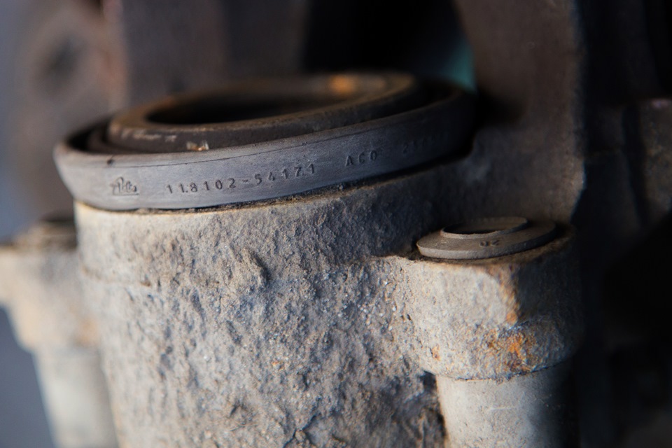

2. Также фото фактической манжеты на Авто с летней проверки тормозов с номером ate 11.8102-5417.1
Этот номер конечно же нигде не бьется.

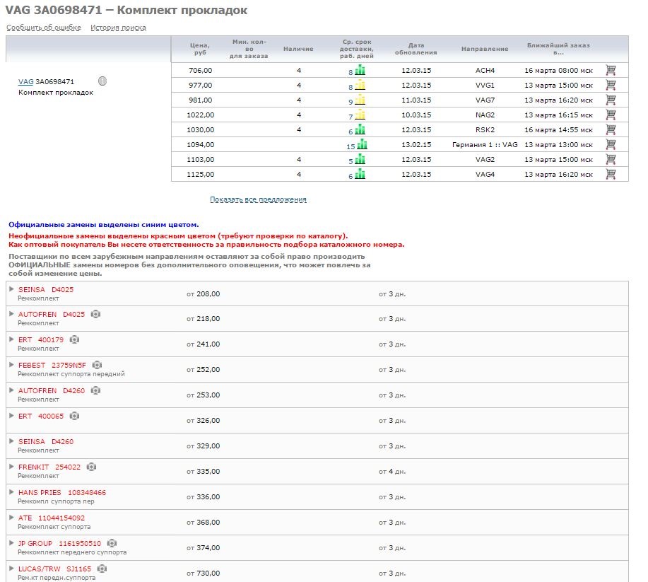

При поиске в Google по запросу про ремкомплект для суппорта FSIII вышел на форум, где один товарищ прописал для этого суппорта комплект с номером 3A0 698 471 (напоминаю по vin пробился 8N0698471).
Запускаем 3A0 698 471 в поисковик autodoc, и получаем:
В итоге:
1. цена ниже
2. совпадение аналога по JP-Group и ABS.
3. присутствует аналог Ate 11044154092.
Итак не понятно, чем все таки физически отличается 8N0698471 от 3A0 698 471…причем с разницей в цене и аналогах.

Етка для fs||| дает номер 8n0 698 471
У тебя Двиг. 1.6?
да…BFQ
Номер ремкомплекта тот который 8n0 …
8N0 698 471 для суппортов под 256 мм
3A0 698 471 для суппортов под 312 мм
скорее всего разный диаметр у поршней на суппорте
почему тогда два поставщика аналогов тогда одинаковый номер дают?
потому что это экзист и автодок и в списке заменителей может быть всё что угодно)))
ну придется теперь проверить на практике соответствие и разницу…уже заказал в итоге)))))
