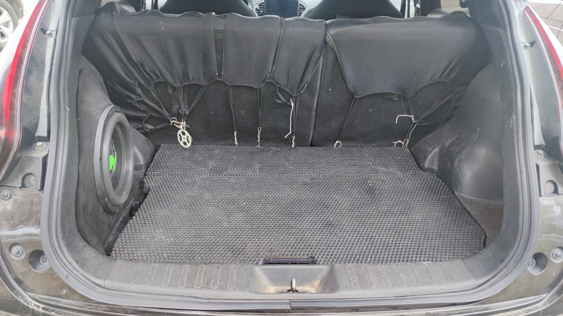

Давно меня донимала мысль улучшить эргономика багажника, а так как под фальшполом на запаске лежал мини короб с сабом из старой машины и занимал там кучу места, то ни о какой эргономике речи и не могло быть. Прочитав кучу материала и на драйве и на сторонних сайтах, а так же пересмотре кучу видео о технике изготовления подобных коробов решил делать именно его, так как в принципе там нет ничего сложного. И тем более когда в эти ниши с правой и левой стороны толком ничего нельзя положить, решено было занять левую нишу сабом.
Первой проблемой было найти полиэфирную смолу и стекломат, так как в наличии у нас их нигде не купить, а на Озоне эта смола стоила 1700р за литр, ну слишком дорого, при условии, что её нужно (забегая вперёд) 4 литра. Пока случайно не наткнулся на сайте Loudsound.ru на эту самую смолу по 500р за литр, и сам стекломат 600 за 300р за погонный метр. Сразу же там же выбрал кольца из мдф (из фанеры не было), и сам динамик. Выбор пал на десятидюймовый динамик Machete Lite ML-10R D2. Фирму Alphard я в принципе люблю, и вся машина у меня собрана на их компонентах, а сам динамик меня заинтересовал номинальной мощностью в 500вт, возможностью включить его в 1Ом, и малым объёмом необходимого короба всего в 13,5 литров. В итоге я взял 3 литра смолы (напишу сразу, что это мало, надо было брать больше), 3 метра стекломата, кольца, саморезы под шестигранник для крепления динамика и сам динамик. Так же спустя некоторое время в этом же магазине я заказал моноблок Apocalypse AAP 800.1D ATOM plus, который судя по тестам умудряется в своём маленьком размере выдать 790вт на 1Ом в номинале.
Когда заказ с материалом и динамиком уже подъезжал к моему пункту выдачи я снял левую обшивку багажника и обклеил её сначала алюминизированным скотчем, а сверху приклеил бумажный. И сейчас я понимаю, что не нужно было наносить бумажный скотч, так как в ходе экспериментов пропитанный полиэфиркой стекломат и так прекрасно держится на алюминизированном скотче, если сначала промазать его смолой и дать подсохнуть буквально минут 5. И после изготовления основы алюминизированный скотч очень легко снимается с готовой формы, в то время как бумажный скотч я задолбался отдирать.
В итоге дождался я посылки, и сразу же отправился в гараж, так как уже нетерпелось начать. Отдал машину жене, сам попутно купил себе пива начал потихоньку наносить первый слой. И как оказалось там нет ничего сложного: разводим полиэфирную смолу с отвердителем (я делал это в пластиковом стаканчике с меткой на 100гр, а отвердитель заливал шприцом в соответствии с пропорциями 2гр отвердителя на 100гр смолы). А сам стекломат я ножом порезал на мелкие полоски примерно 3х10 см, причём тут тоже есть нюанс, лучше всего резать на улице, так как когда я начал резать материал в гараже, из стекломата полезли волосы в разные стороны и я потом задолбался их отовсюду убирать. Промазал будущую заготовку смолой, приложил полоску, промазал её смолой, и так много много раз. Уже через час у меня было нанесено 3 слоя и потрачен литр смолы. Тут уже я понял, что 3 литров мне точно не хватит, поэтому тут же заказал ещё 2 литра с запасом. А я продолжил наносить стекломат слой за слоем. В итоге в первый день я уложил 6 слоев стекловолокна и оставил их сушиться до следующего дня, в итоге потратив метр стекломата и почти 2 литра смолы на короб, и 2 банки пива на себя. Да и на улице уже стало темно, пора было собираться домой. И когда я вышел из гаража и сел на пассажирское сидение для поездки домой я понял, что совершил ещё одну ошибку, я на радостях совсем забыл про средства защиты дыхания, хотя для этого у меня был подготовлен противогаз со свежим фильтром, и плюс ещё сверху я залил все это пивом. А так как алкоголь берет меня достаточно быстро, то через 2 минуты поездки меня растрясло и накрыло так, что я боялся недоехать до дома. Потом только на улице мне стало легче, когда нормально свежим воздухом продышался. Так что имейте ввиду, противогаз нужен обязательно, резиновый респиратор с фильтрами тоже помогает слабо, так как через него проходят пары, не все, но все равно запах чувствуется.
На следующий день с утра я приехал в гараж и нанёс еще 2 слоя, и оставил просыхать на пару часов. И уже через пол часа заметил, что короб перестал испускать тепло, а значит смола почти засохла. Потрогал, и действительно короб сухой, значит его можно попробовать отделить от обшивки. С трудом, конечно, при помощи пластиковых лопаток для разборки салона я его вытащил и принялся отдирать бумажный скотч. Через пол часа психанул, надел на болгарку зачистной диск на 80 наждачке, поставил минимальные обороты и вычистил остатки бумаги с корпуса, затем протер аккуратно 646 растворителем, чтобы липкий слой скотча убрать.
Когда пришло время срезать все лишнее, я понял, зачем мастера наносят контур будущего корпуса перманентный маркером на бумагу, перед тем как начать наносить стекломат: если это сделать изначально, то контур отмечается на заготовке и его останется только отрезать. Мне же пришлось рисовать контур на глаз, и то получилось не с первого раза, в некоторых местах я дополнительно подрезал. Фото толщины я не делал, но толщина местами варировалась от 6 до 8и миллиметров.
И так как смола у меня почти кончилась, я чтобы не терять время, вышкурил внешнюю и внутреннюю поверхность и покрыл их грунтом из баллончика который 2 года болтается в гараже без дела. Кстати, я опасался, что по моему мнению такой тонкий слой стеклопластика не выдержит динамик весом в 7 кг, но когда этот корпус свалился у меня со стола на бетонный пол, и на полу появилась выемка от удара, то стало понятно, что корпус легко выдержит вес динамика.
Далее началась примера динамика и выставление кольца.
После выставления поехал в магазин и купил метр лайкры. Сначала уложил ткань на само кольцо, приклеил её космофеном (он, кстати, тоже жутко дымит и воняет при сушке, поэтому лучше тоже в противогазе это делать.) Затем уже натягивал ткань по краям и так же по контурам её приклеивал.
После этого я промазал эту ткань смолой и заметил, что спустя 2 часа смола нифига не высохла, хотя пропорции отвердителя я не менял. Погуглив, в чем может быть проблема, я бахнул отвердителя раза так в 3 больше, чем нужно, и вот только после нанесения второго слоя смолы с большим количеством отвердителя она все таки высохла. И так как у меня осталось ещё пол-литра смолы и куча стекломата, я решил нанести хотя бы 1 слой на ткань. И вот тут уже сложнее, так как изнутри промазывать стеклормат кисточкой очень сложно, то пришлось промазывать его на столе, а потом руками приклеивать её на внешнюю сторону. Но и в этом есть тоже плюс, пальцами ты чувствуешь все углы и проще обойти сложные места.
И вот как и хотел избежать шпатлевания, все таки поверхность получилась не идеальная, поэтому в ближайшем магазине была куплена полиэфирная шпатлёвка 250гр. Одной банки хватило на всю внешнюю сторону, даже местами много её положил. Особенно сложно это делать в первый раз, местами мало накидал, а местами слишком много. Фото я не делал, есть только фото отшкуренной поверхности, но там и смотреть то нечего, сначала 120 наждачкой убрал все лишнее, потом 240 сверху подчистил. И так как поверхность готовилась под оклейку тканью, а не под покраску, 240 фракции за глаза хватило.
Перед наклейкой ткани я в ванной проверил объем, и он меня удивил, получилось 14,5 литров, и с учётом, что примерно 1,5 литра объёма съест динамик, то 13 литров тоже неплохой результат.
Дальше перетяжка, тоже не сложно. ПсевдоАлькантары после перетяжки потолка у меня осталось ещё достаточно, и тянется она легко, поэтому перетягивать такие сложные поверхности легко, приклеивал я ткань на аэрозольный клей liqui moly.
Следующий этап начался, когда приехала вторая партия смолы, и так как вся внешка была уже готова, я оклеил её бумажным скотчем, чтобы не испачкать, и нанёс ещё 6 слоев стекловолокна.
Дождался, пока высохнет, и принялся за крепления. И вот фото крепления, я к сожалению, не сделал, но попробую объяснить словами: в обшивке напротив заднего фонаря есть отверстие, закрытое крышкой, эту крышку я убрал, и в эту область установил дистрибьютор для проводов. А сам короб к обшивке крепится двумя длинными металлическим пластинками прижатыми к пластику изнутри короба болтами с широкими шайбами. Надеюсь, объяснил понятно. И плюс ещё как я не хотел, но пришлось делать 1 отверстие в самой обшивке, и крепить шпилькой корпус саба и саму обшивку к железу, ладно хоть в железе есть как будто специально для этого готовое отверстие.
Когда я попытался поставить фальшпол, то понял, что корпус саба я сделал немного больше, чем нужно было, так как на правой и левой обшивке пол ложится в разные места, а я все делал по правой, совсем об этом не подумав. Ну и ладно тут тоже не страшно, я просто вырезал новый пол под необходимый размер, распилил его пополам, установил петли и перетянул его в карпет, а сверху накинул самодельный Ева-коврик.
Затем посмотрев на кучу перепутаны проводов под полом и усилитель, который просто лежит на докатке, было решено ещё и сделать новый подпол, при этом аккуратно уложив все провода. Усилитель пока подключён старый, фото с новым усилителем пока, к сожалению, нет. Его я тоже сделал двухсоставным, чтобы легче было доставать докатку, в случае чего. Одна часть вытасктвается, вторая просто приподнимается, и докатка свободна.
И в итоге с новым усилителем и в этом небольшом корпусе саб меня очень радует. Тут даже без сравнений со старым дешёвым динамиком. А так как мне не нужно, чтобы у меня тряслись стекла в машине, а нужна простая поддержка, мне этого с головой хватает, при том, что и уровень и Gain на усилителе выкручены в середину. Если выкрутить на полную, то по голове бьёт слишком сильно, особенно, когда у композиции мощная барабанная партия, там уж у меня через пол-часа голова начинает болеть.
Спасибо всем, кто дочитал, а написано было очень много с кучей фотографий, надеюсь, кому нибудь это было полезно.
P.S. Я знаю, что динамик на 8 дюймов был бы более адекватным выбором, но их просто не было в наличии, к сожалению.(

Дружище . Дико извиняюсь за то что вмешиваюсь в твои труды. По обьему ты не прав. Тот параметр который ты указал это не обьем ЗЯ. Он влияет при расчетах корпуса НО ЭТО НЕ ОН. Ему нужно 25 литров чистого для ЗЯ. Скорее всего ничего плохого не случится.Он будет просто сам себе мешать играть. А если ты еще мощи покинеш то будут искажения. Извини друг за критику. как уж есть.
Он у меня сейчас играет в 40% мощности, которой мне хватает за глаза.) И уж если негде этот объем взять, пусть бумкает в этом ящике.
Понял, спасибо! )

Да на слух настраивал, на самом то деле.) для меня саб нужен чисто для поддержки звука, совсем не нужно, чтобы он долбил, поэтому gain на половину, срезал на голове от 30 до 200гц. У меня получился самый минимальный паспортный объем, наверняка в Фокусе получится ящик большего объёма, так что настройки другие будут.)
