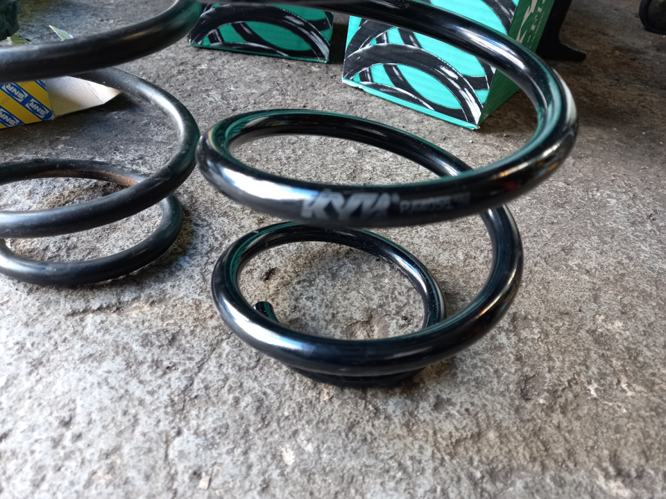

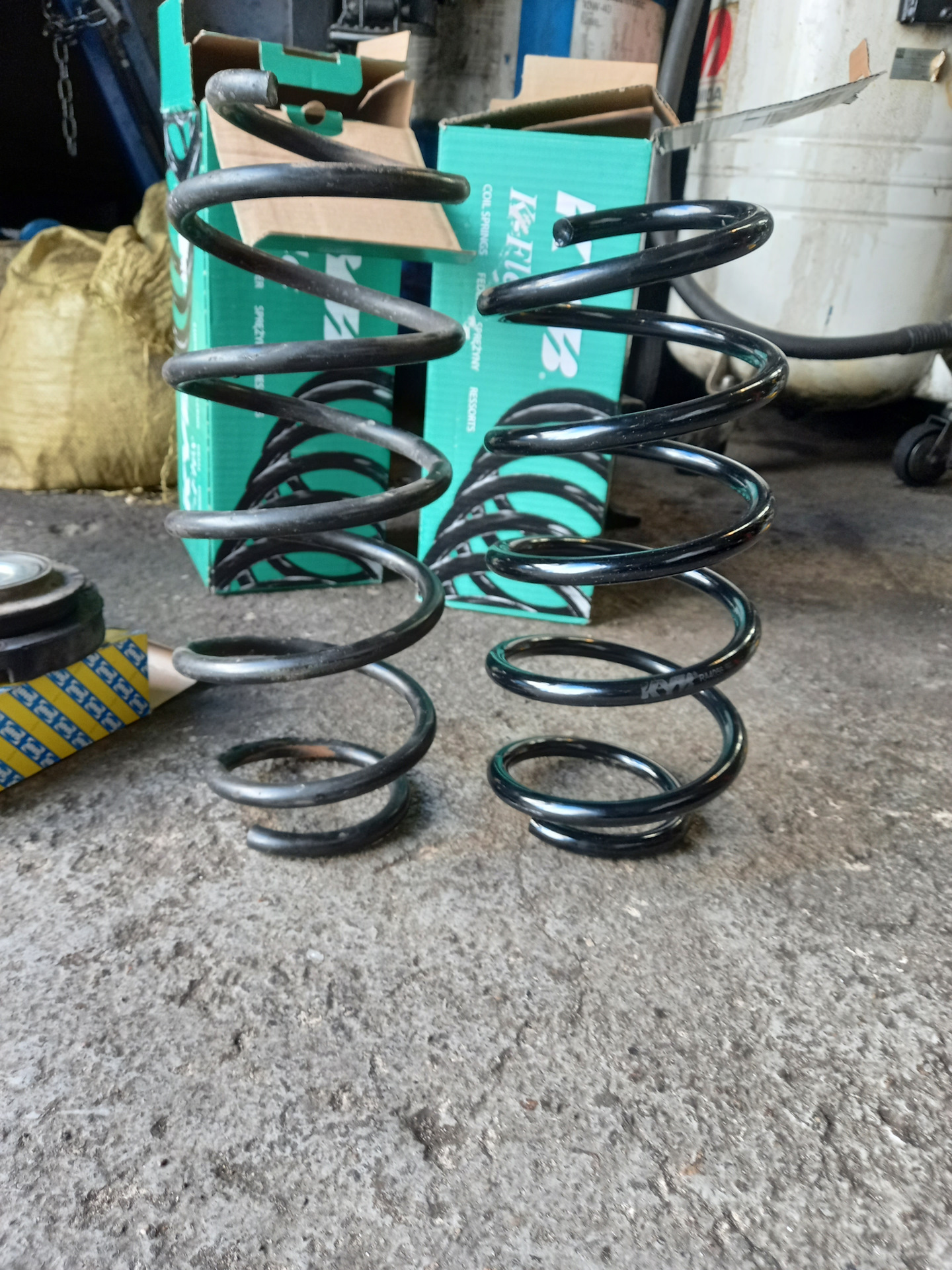

Приветствую! Решил заняться ходовкой не то чтобы сломалось что-то, но хотелось сток RS подвеску! Так сказать попробовать что это такое и в чем разница.
Список запчастей:
Перед
1. Амортизаторы передние B4 22196309;
2. Пружины передние KYB RA4056;
3. Пыльники/отбойники KYB;
4. Опорные подушки с подшипниками Sashs;
5. Стойки амортизаторов Lemforder;
Зад
1. Амортизаторы SACHS 280565;
2. Пылезащитный комплект monroe;
3. Опорные подушки Sashs;

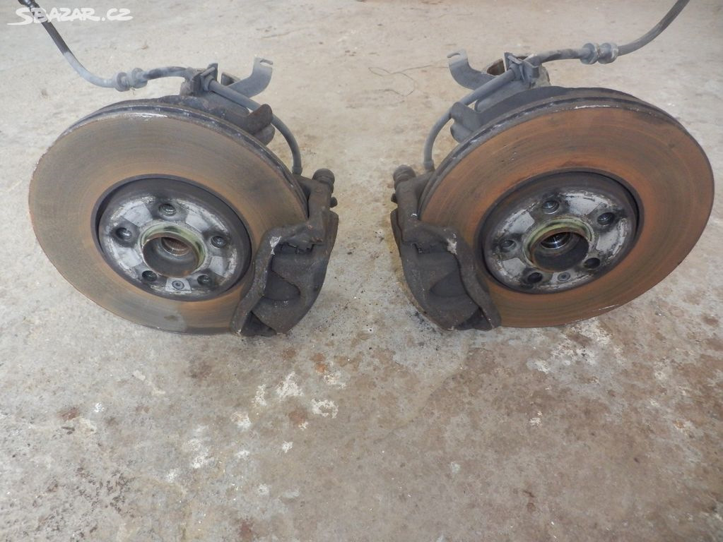

И на завершение стоковые RS тормоза 288 вместо 256 б/у с разборки.
Вроди все, возможно какие-то мелочи забыл.

Приветствую, контакты разборки где тормоза брали не подскажите?)
Приветствую! На Сырецкой там где и мотор брался!

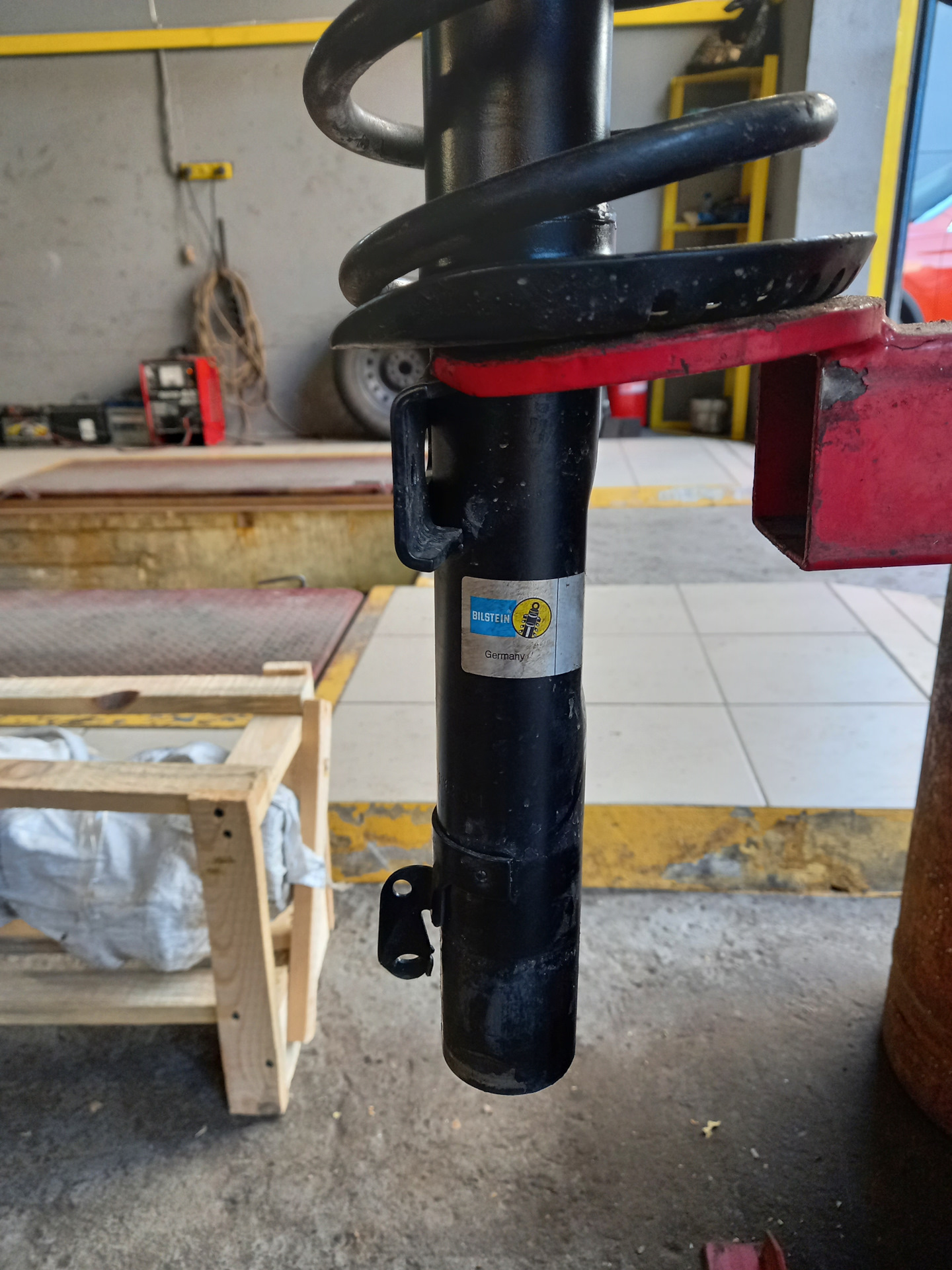

А я сегодня Бильштайны доснимал :(. Поставил сток аморты от европейки, пока до работы доехал все на свете проклял, так можно и морскую болезнь заработать. Теперь у меня сайленты rs, пружины Эйбах и новые аморты от евроверсии. Пока было не с чем сравнивать вроде и на штатных все было не плохо, но покатались год на Бильштайнах уже не возможно и не хочется ехать на штатных амортизаторах, это просто небо и земля. Уже пожалел что снял Бильштайн, но что сделано, то сделано, быстрее решу машину поменять :)))
