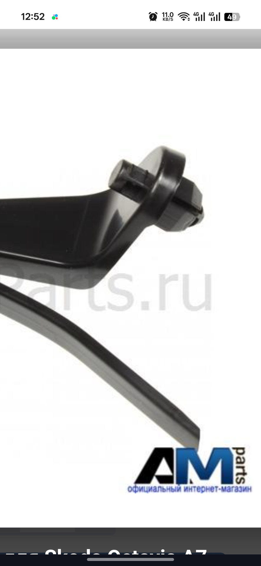

В конце этой резинки есть черный фиксатор пластиковый подскажите пожалуйста пистон для нее, когда чистил этот пистон сломался
К сожалению, номер не подскажу, его не менял
Вот этот пистон, методом подбора тогда поищу
