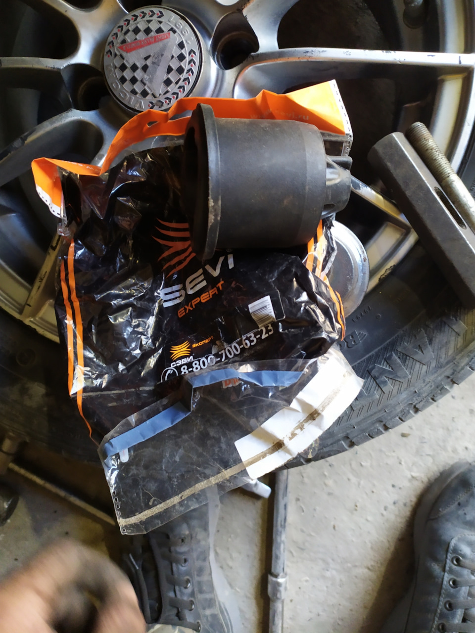

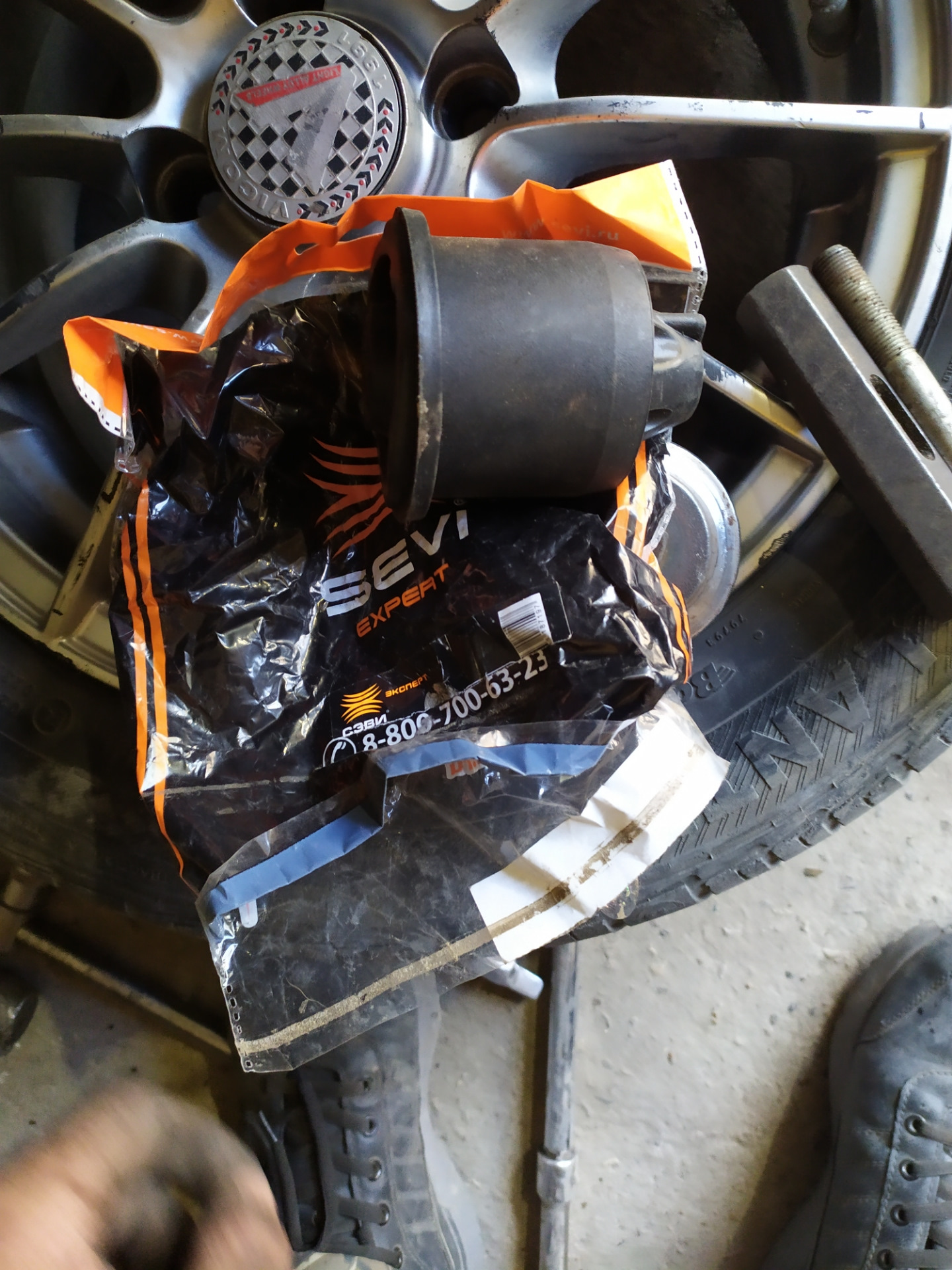

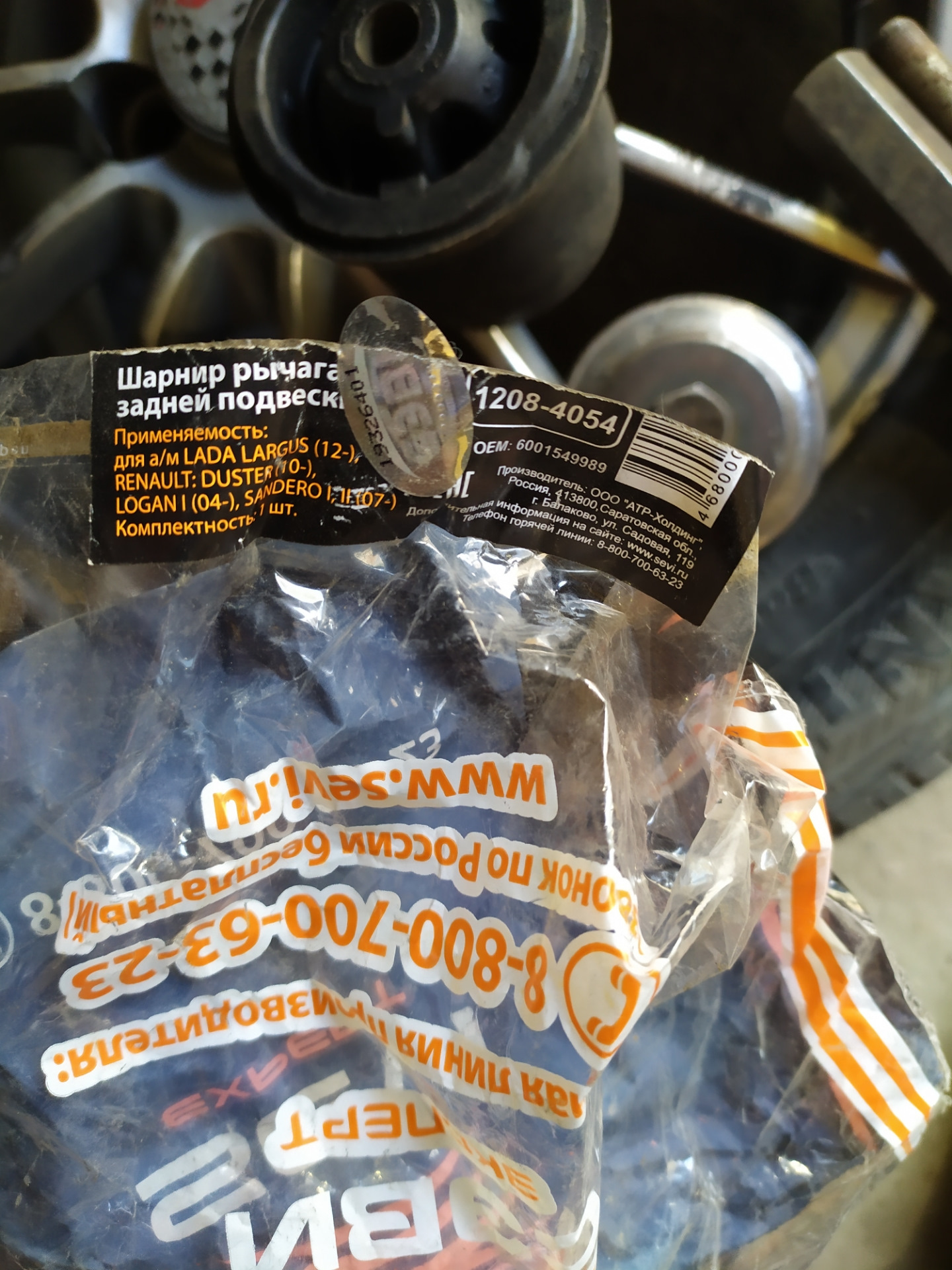

Уже где-то месяц катаю в багажнике очередную продукцию Сэви.
То врени, то желания, то условия.
Но сегодня все карты сошлись и даже все хорошо начиналось.

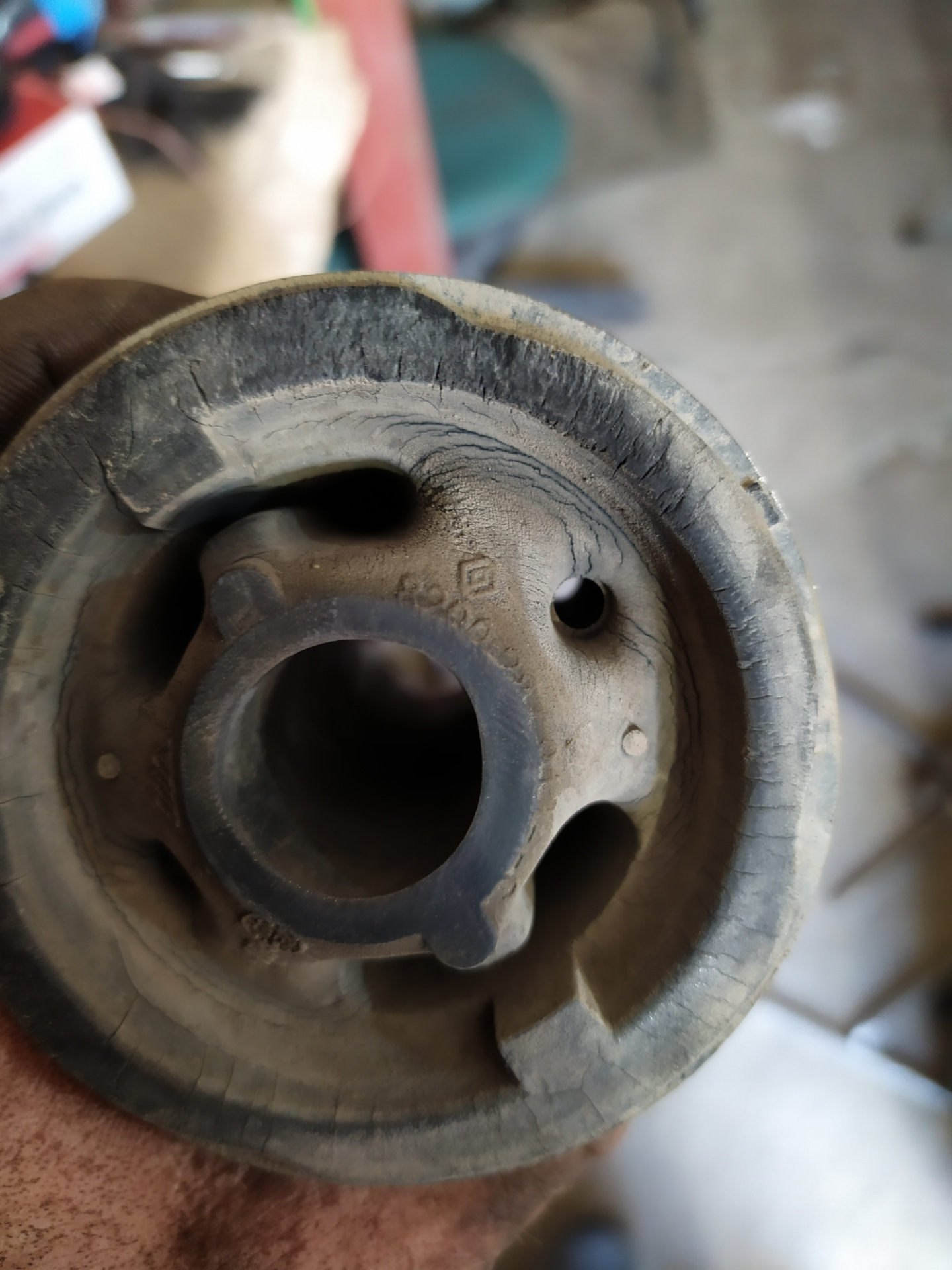

Втулки из сайлентов выши лёгким движением пальца, за ними при помощи молотка полетели и потресканые оригинальные сайлентблоки и ничего не предвещало беды.
Но при запрессовке лопнула шпилька, при помощи которой и собирался их загнать и тут понеслась…
Пот сопли, слезы и ТД)))
Самое обидное что уже при опускании машины с пеньков ее потащило и она упала на домкрат и вроде все ок, на домкрате же)))
Только между порогом и домкратом оказался большой палец левой руки.
И тут я заговорил матом на чистом французском, благо домкрат подкатной и через пару секунд сообразил и резко сбросил давление.
Главное шевелится))))
Зад машины приподнялся.
полсле опускания разгрузил подвеску. (Пошатал, покачал)
И уже после протягивал.
Ну все почти новая машина.
Номер :
Сэви и не тресет )) 12084054

Да при заприсовке у них есть положение, и затягивать исключительно на опущенной машине

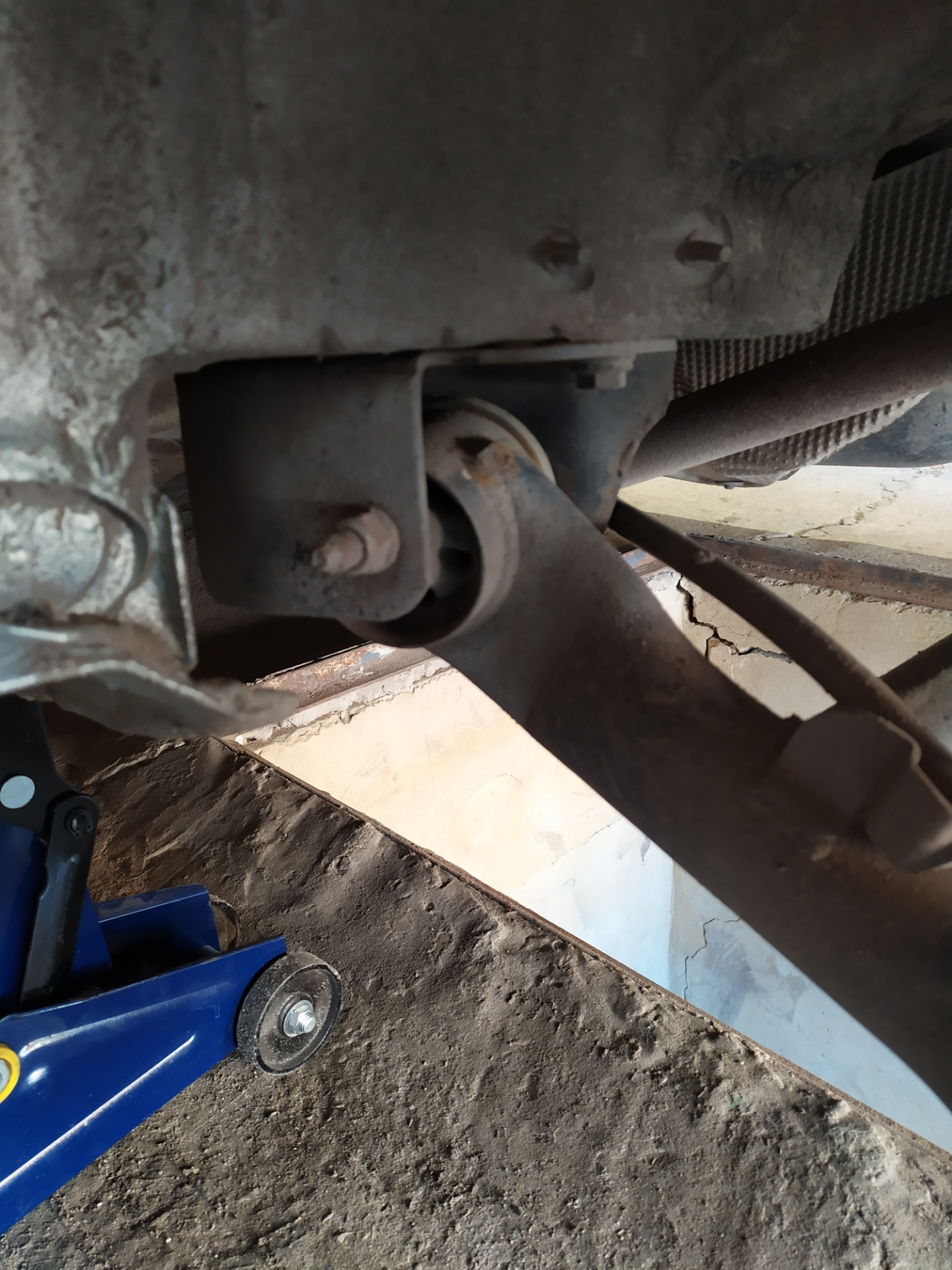

Я из ямы делал. Колеса не снимал. Домкратом регулировал положение рычага. Когда выпрессовывал, я под рычаг воткнул чурок, и при помощи иглообразной монтировки выбил сайленты. Новые впрессовал шпилькой.

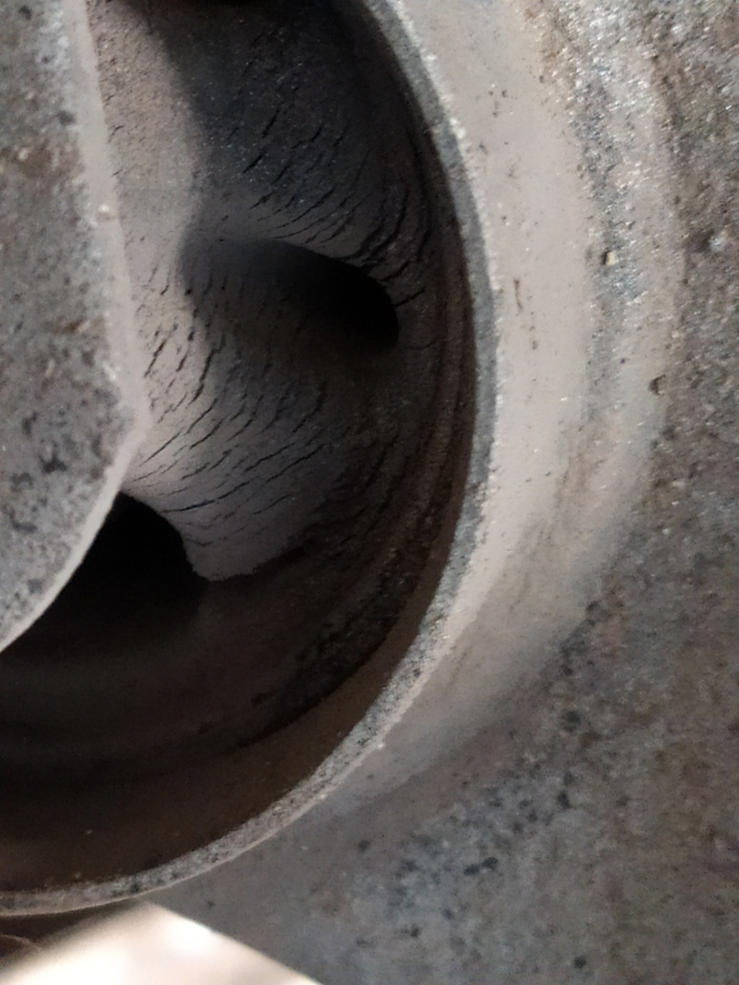

Пробег под 200, последняя сотня часто сильно груженый, сдохли в хлам родные за 9 лет.
Эти вроде по отзывам неплохие. Вопрос. При запрессовке вроде надо ориентировать их как-то что ли?
Шайбы шпильки для перепрессовки подшипников и сайлентов есть, думаю справлюсь сам. Сэви сейчас 1200 за пару цена, и 2500 за работу просят. Хочу сам сделать.
Сайленты купил буду заливать их герметиком. Не нравятся мне эти дырки.
В оригинале с завода намного больше было резины. Смотрел у Pehota он сравнивал.
Я бы не стал
А фоток самого сайлента не осталось еще?
Нет
Обойма сайлента у сэви пластик?
Да
Спасибо.
Знал бы что есть сэви взял бы их. Купил топран 750р х2((( голова блят
Привет. Не подскажешь обойма у сайленблока металлическая или пластиковая ?
Пластик
Спасибо
На здоровье)

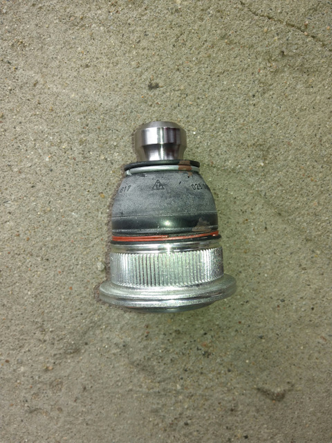

Я только рад, если есть наши хорошие запчасти на машину. Стоят как китайские, а качество бывает получше: шарниры трек, резина сэви. Например, стойки стабилизатора трек на форд поставил, первый сорт.

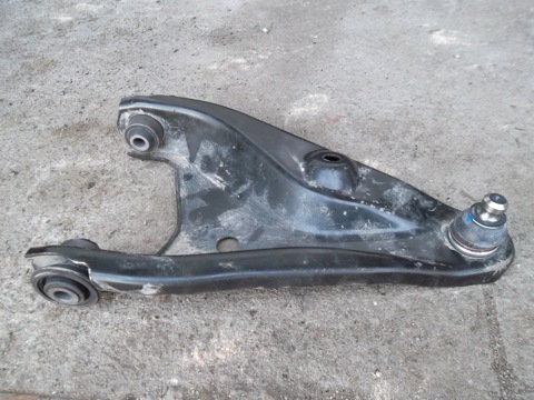

Могу про передние сказать. Пробег 65+ только начали отслаиваться. На ходу пока никак не отразилось. Покупал по 150р за штуку. А вот в рычагах Лемфердер к 40 тысячам сайлентблоки были уже в хлам и была вибрация на ходу. www.drive2.ru/l/576697698132951589/
