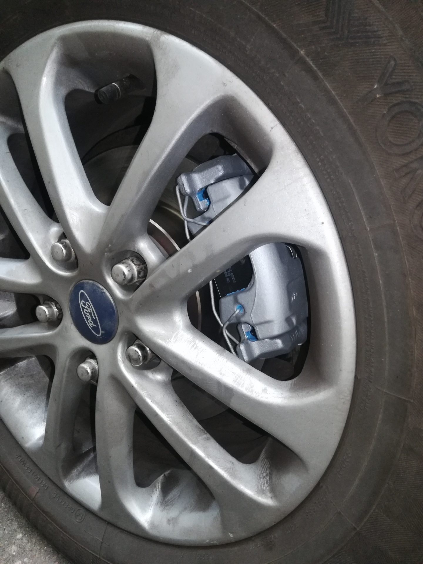

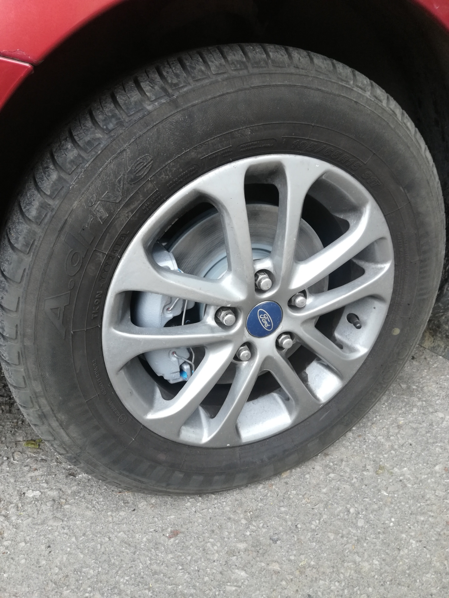

Под зиму решил заменить тормозные диски с колодками вкруг. Выбор пал на REMSA. Начнём. Как снимается колесо, суппорт расписывать не буду.Просто будут фото, чисто для себя и сохранности.

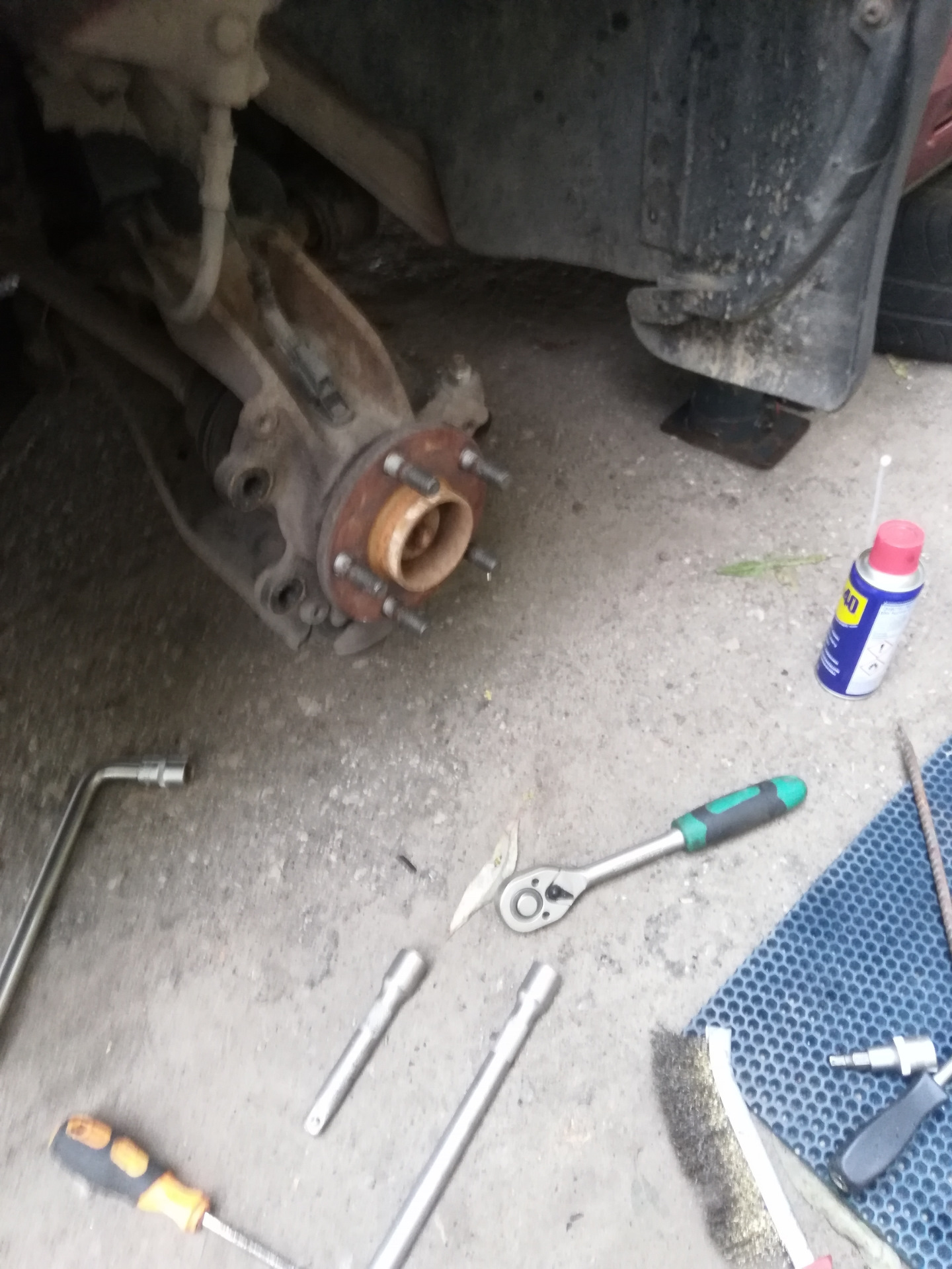

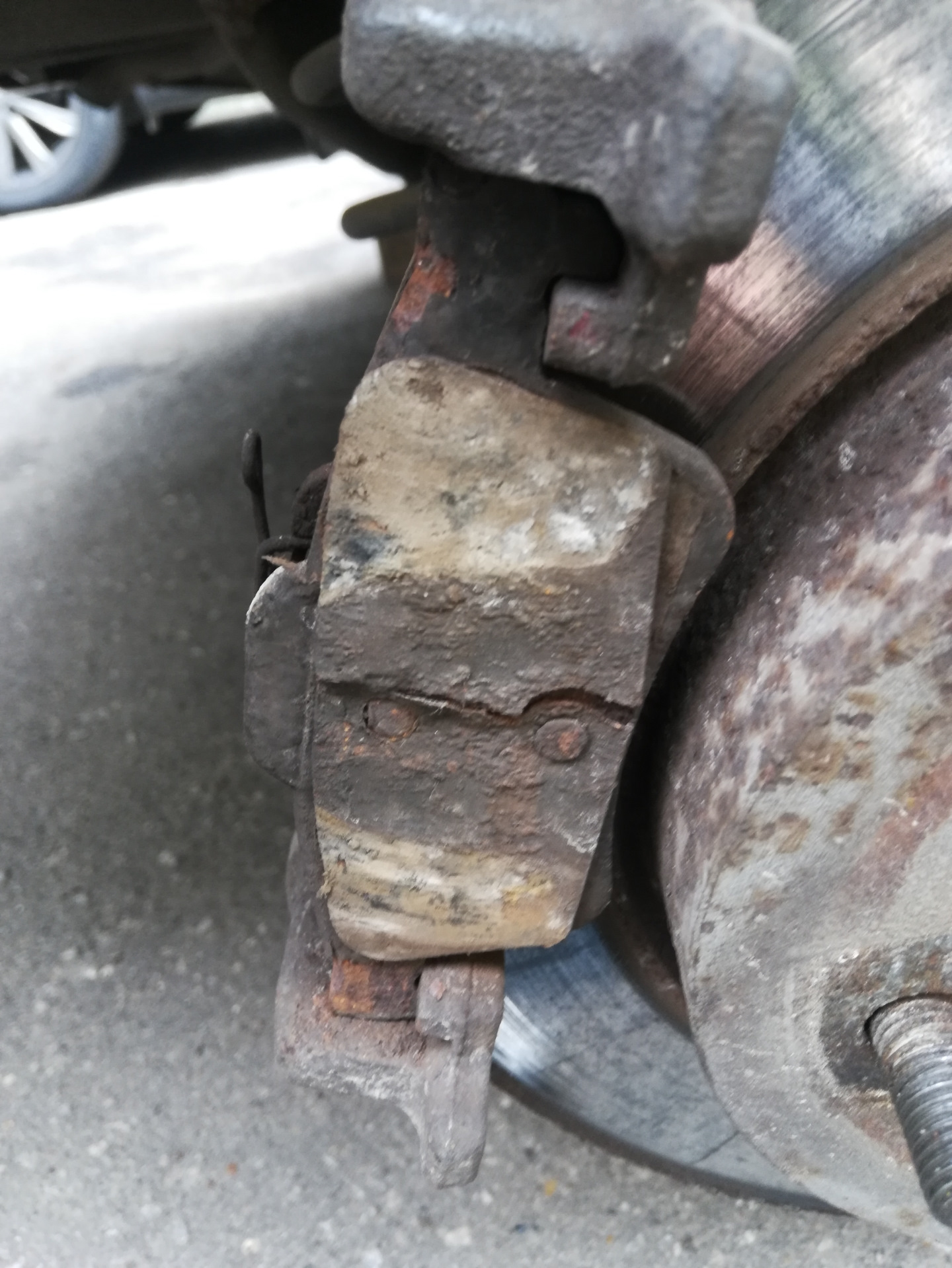

Снимаем суппорт, все зачищаем.

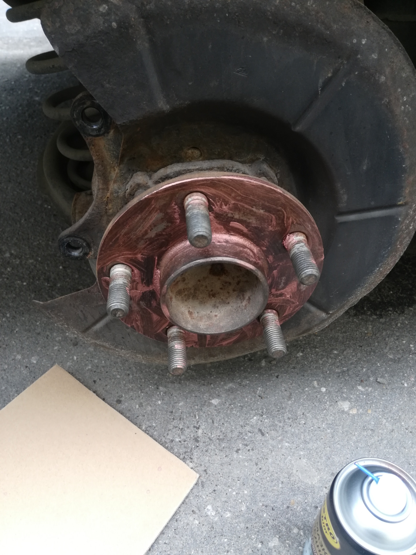

Чуть перебрал с медной смазкой))

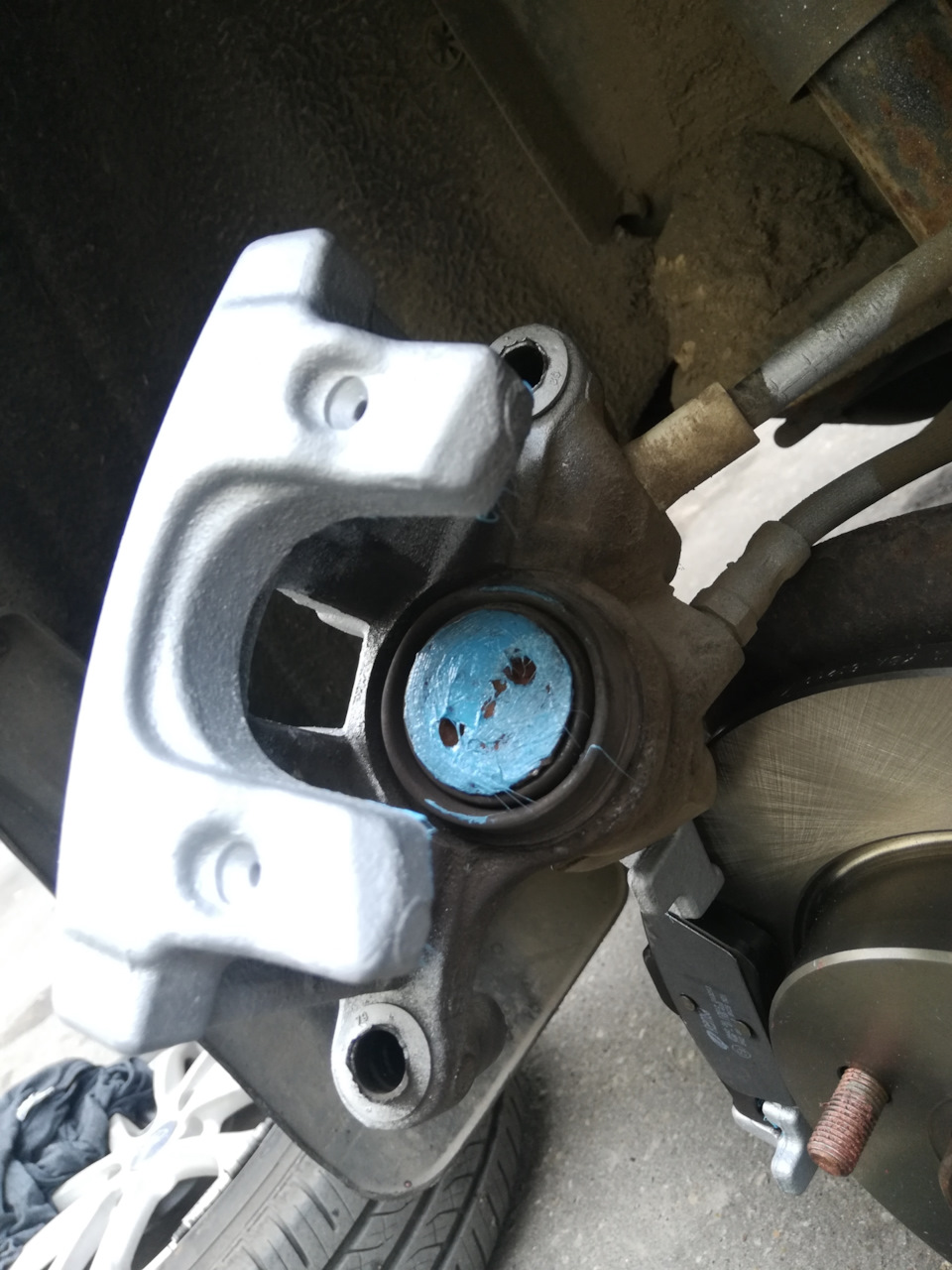

Новенькие колодки и антискрипная паста

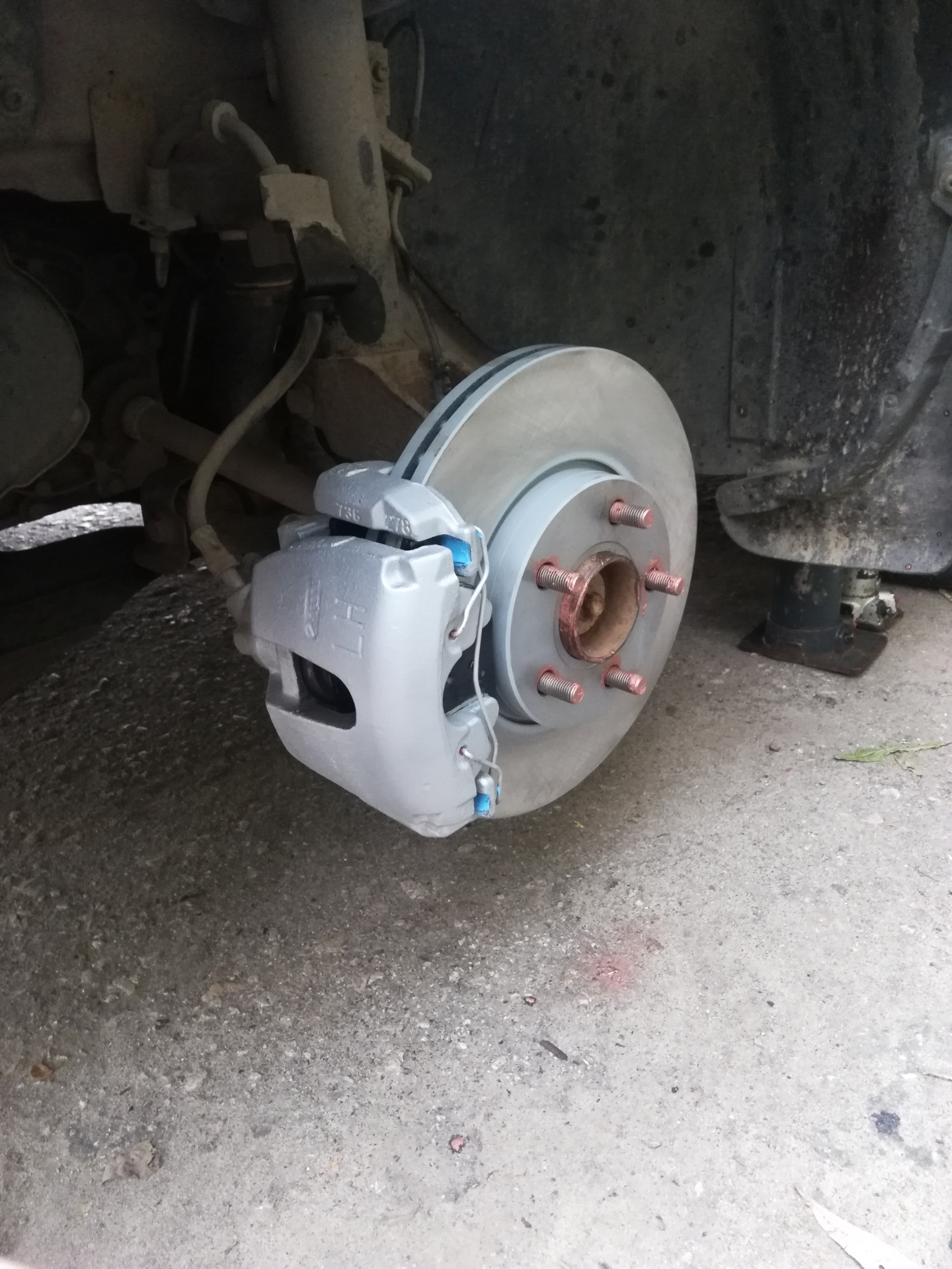

Красота.
Вторая сторона
Новый/старый

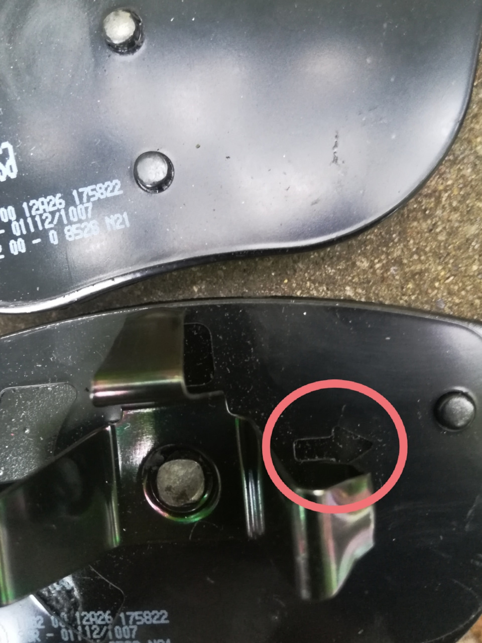

На новых колодках есть стрелка направления движения. Как вроде так они не должны скрипеть

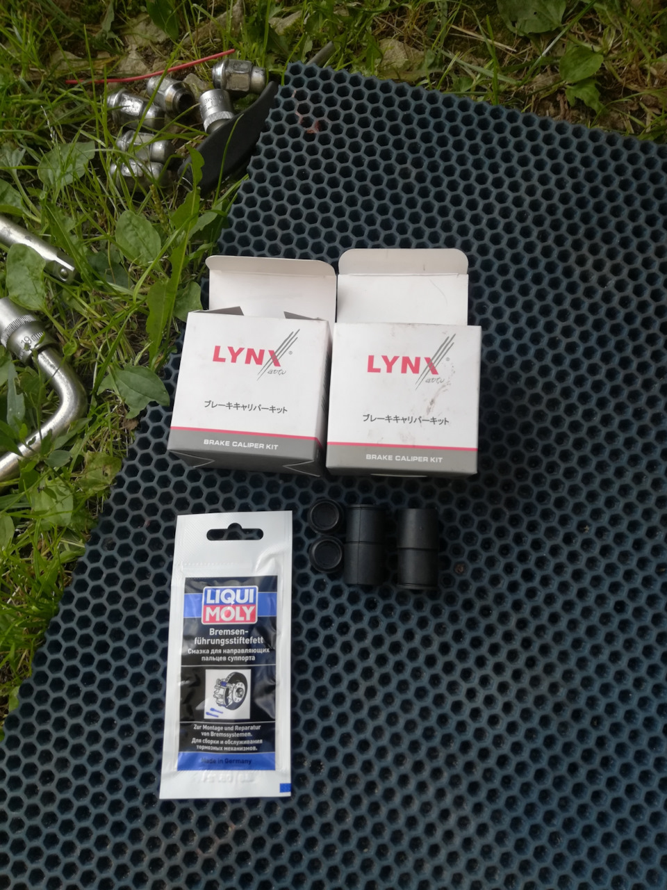

Комплект резинок под направляющие. И смазка для них. Кто говорит нужно, кто говорить не надо смазывать. Попробуем.

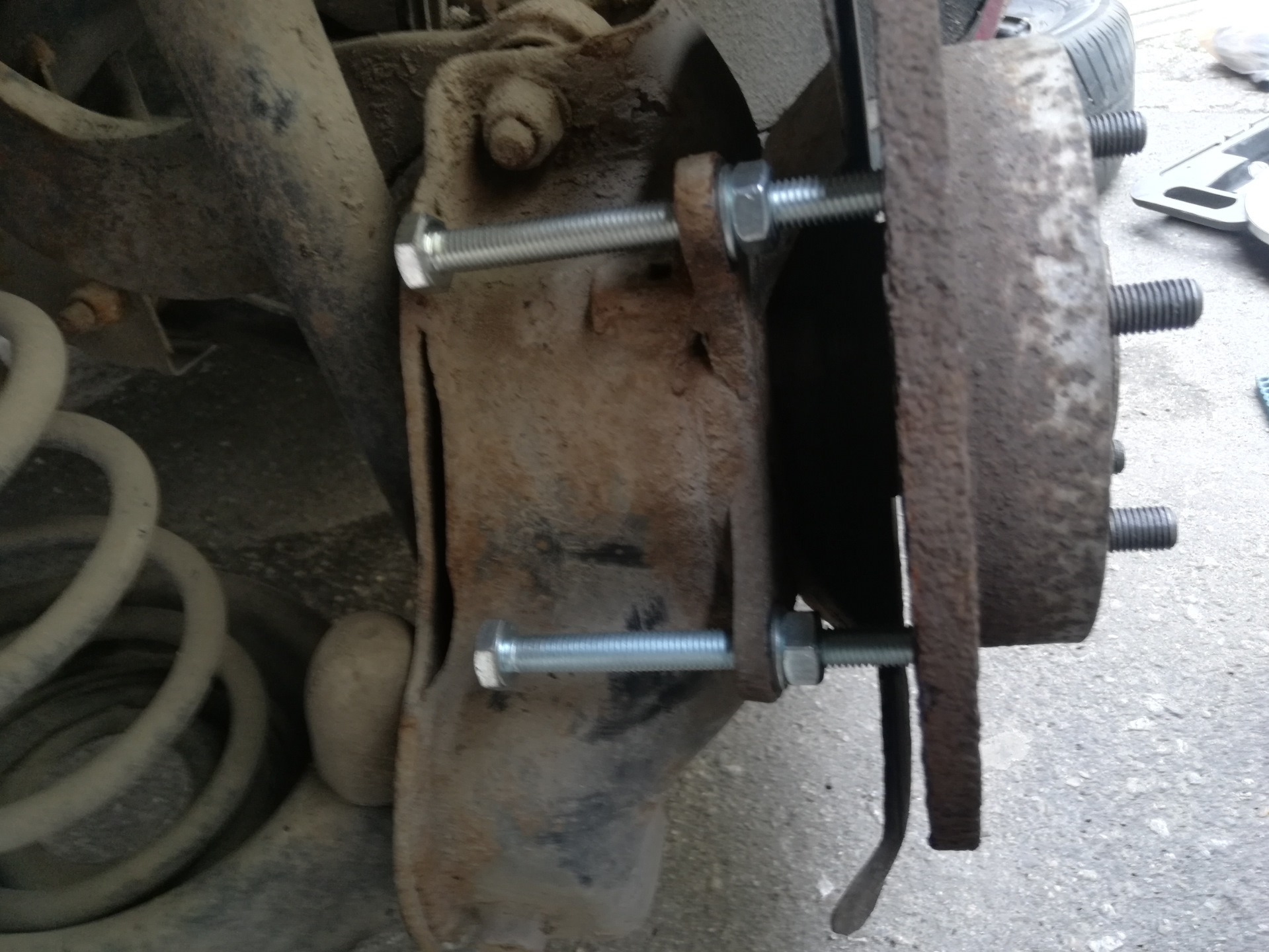

Для зада использовал такую приспособу

Покраска, использовал высокотемпературную краску <img src=

Если честно это от шкоды. И тоже не подходит (штырьки чуть шире) просто цеплял один штырь в отверстие а другой за край цилиндра. Ну и вручную давил. На озоне набор за 1к сейчас висит

Остался артикул приблуды для утапливания? А то я набор покупал и все равно подпиливать пришлось
