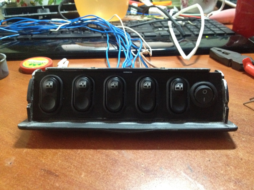

Сегодня я расскажу как я замутил кнопки)
как и многие я решил разместить их в пепельнице, несколько причин:
— для меня удобно
— можно спрятать
— не пользуюсь пепельницей
Изначально я искал из чего сделать, попалась старая плата от фонаря 2107, она сделана из стеклотекстолита. ее и взял за основу, снял размеры пепельницы и принялся за дело)
вырезал из текстолита заготовку и разместил на ней кнопки, решил сделать 4 на каждое колесо 1 на все колеса и 1 на компрессор.
далее напильником и надфилем доработал получившиеся отверстия до нужного размера.
красить неочень хотелось, потому что в холодную погоду не где, а дома будет сильно вонять краской.
Взял и обтянул черной матовой пленкой
дальше нужно было както впихнуть их в пепельницу, просто так с разъемами они не влезали(( пришлось укоротить кнопки а контакты разогнуть в разные стороны и спаять проводами, и все влезло
саму пепельницу пришлось немного покрамсать, для проводов, иначе им некуда деваться
чтобы кнопки не вывалились, сделал по краям два небольших самореза
и чтобы провда были более собраны я их подвязал хамутами
ну и чтобы провода пролазили в консоль, ее немного тоже доработал:
ну и конечно же сменил подсветку, все соответствует салону)
по поводу схемы подключения, я ее придумал сам, кнопка которая соединяет все 4 нопки в одну подключена без диодов, если интересно как, я могу нарисовать) а так пока она в голове)

отлично продумал)) а я воткнул кнопки в заглушку на тоннеле)) обьясни плиз откуда плюс для кнопок взять?)
У меня плюс на управление блоком кнопок берется от зажигания с кнопки обогрева заднего стекла) и на реле а постоянный плюс на реле с Акума через предохранитель
ох ты)э можешь подробнее подсказать откуды там с кнопки плюс брать и на какое релн вести?( а то в электрике ваще не шарю(
Ну вообщем смотри берешь 4 контактную релюшку, — реле кидаешь на массу я кинул на шпильку массы рядом с мозгами. + реле кидаешь на кнопку обогрева стекла это на желтый с синей полосой. Остается контакт который замыкается при подачи напряжения на катушку, один на акум тащишь можно через предохранитель, а другой кидаешь на кнопки
Примерно понял)) схему бы.вообще б благодарен был:D
Хорошо) сегодня сделаю к вечеру)
