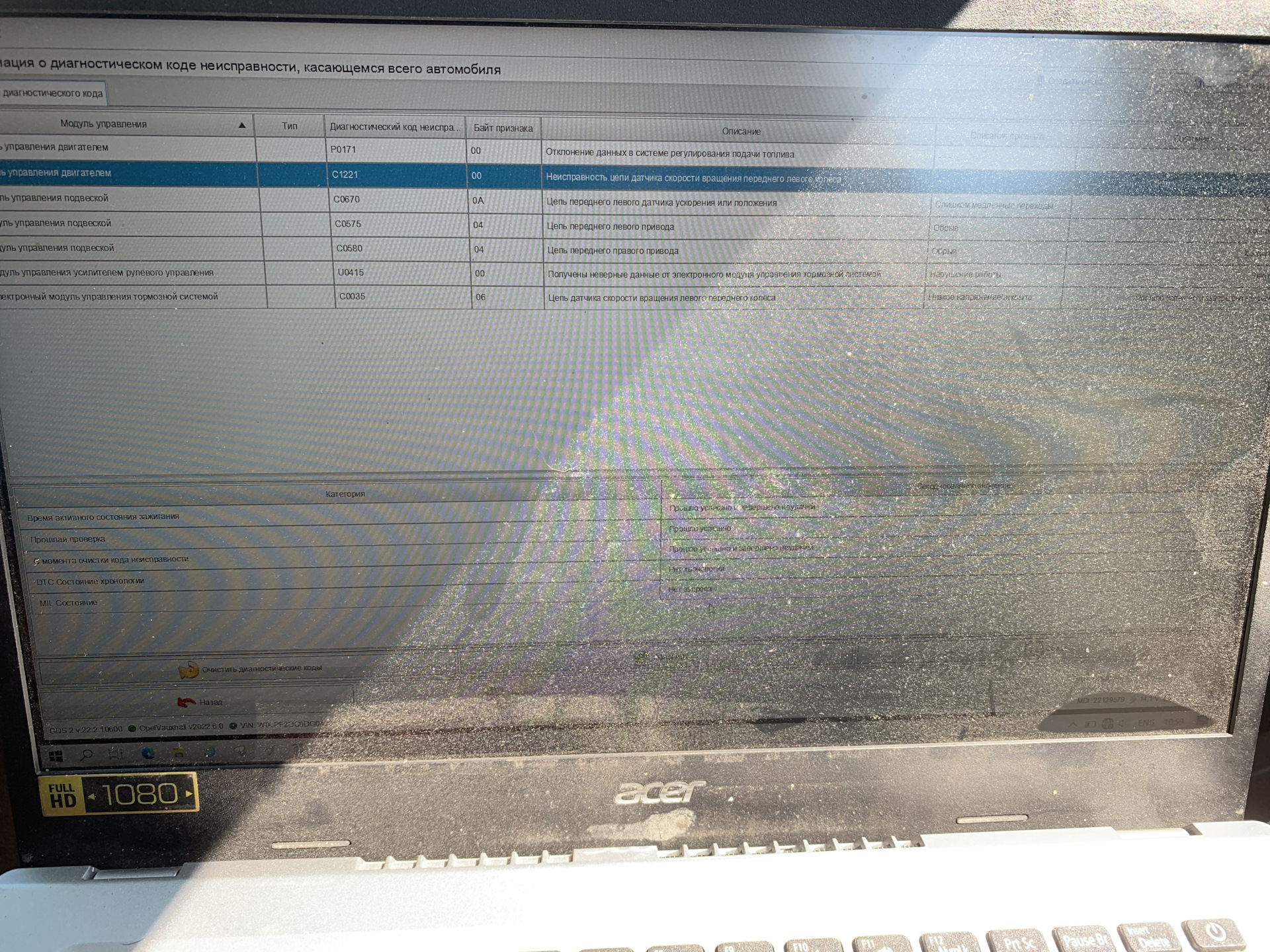

Всем пш!
А проблема никуда не делась.
Сегодня заменили обе шайбы привода.
Ошибки по ABS так и остались:
U0415 и C1225.
Нет, мы их, конечно, сбросили. Но они через 20 метров всплыли. И ещё был интересный "привет" — на перекрестке остановилась, чтобы пропустить машину, а тронуться не смогла. Заглохла, но очень незаметно. Ключ повернула, на паркинг перевела. Включила обратно зажигание, завела. Что это вообще было непонятно…
Неужели менять ступицу с подшипником и датчиком АБС?

Зачем так все усложнять, едите к диагносту у которого есть лаунч, едите с ним, он смотрит скорость всех колес, которое не иправно то уже и смотреть, справа трубки кондея возле фары перетирают провода можно посмотреть, зачем менять все подряд, не понимаю
Уже считали скорость. Неадекватное значение по левому переднему. Будем смотреть .

А причем тут эти распорные шайбы и ошибки по АБС?
Что было со старыми шайбами?
Если они раскололись, то сняли ли их остатки с магнитного кольца на ступице? Остатки как фреза режут датчик АБС. Он меняется отдельно от ступицы!
Кольцо, что Вы показали, многие выкидывают. Эксплуатировать можно и без него, как показала практика
При том, что как только они рассыпались ошибки и выскочили.

Попробую пояснить вкратце, а прислушиваться или нет ко мне, это Ваше решение!
Упорные шайбы ставятся для предотвращения люфта в районе гранаты и ступицы. Усами она ставится наружу в сторону ступицы. Когда затягиваем гайку, усы входят внутрь ступицы в распор, Можно поставить и наоборот. Данные шайбы и на БМВ есть и на других авто. Эксплуатация без них ни чего плохого не принесла.
При поломке (раскалывании) этих шайб, их остатки примагничиваются к мпульсозадающему диску ступицы и при определенном наслоении друг на друга, они режут как фреза датчик АБС! Так же при большом участке остатка этой шайбы на импульсозадающем диске, машина сваливается в ошибку по АБС. Я снимаю датчик и в отверстие смотрю на предмет остатков. Если они там есть, то приходится распрягать ступицу и без снятия привода (отодвигаем его) удаляем остатки шайбы с магнитного кольца. Осматриваем датчик и если он поврежден стачиваением, то смотрим на его работу и по необходимости меняем на новый.
В редких случаях, выходит из строя и сам импульсозадающий диск. Он может расколоться, быть в грязи, иметь напыление из металлической стружки. Если он поломан и имеет механические повреждения, то ступица под замену!
Все это из личного опыта эксплуатации личного авто и клиентских машин.
Дальнейшие решения принимать Вам
Отличное объяснение! Спасибо большое! Сегодня не сможем визуально оценить, но можно прокатиться до диагностики, снять показания с каждого колеса и хотя бы понять, на какую сторону геморрой. Шайба разлетелась слева, но всё равно интересно))
