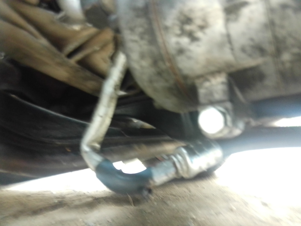

Покатавшись пару недель с хорошо работающим климатом, случилось то о чем предупреждали, погнул металлическую часть шланга идущего под компрессором от компрессора к радиатору. Как и где это произошло не заметил.
Ну и ладно б погнул, но из-за этого шланг стал тереться от вибрации двигателя о ремень компрессора и в конце концов перетерся, фрион стал входить.
Пришлось демонтировать компрессор, снять шланг и ехать его переделывать

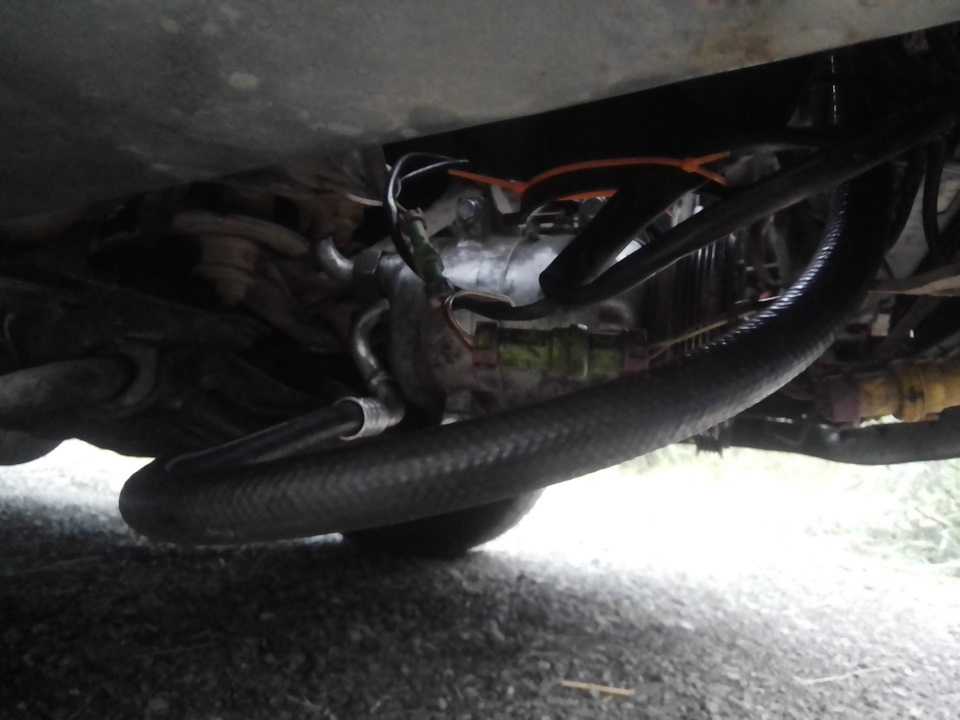

укоротил трубку и повернул ее вбок
с длиной резиновой части немного переборщил, но не существенно, заправил климат снова
Позже (фоток не сделал) сделал небольшой кронштейн на лонжероне который эту петлю шланга держит,

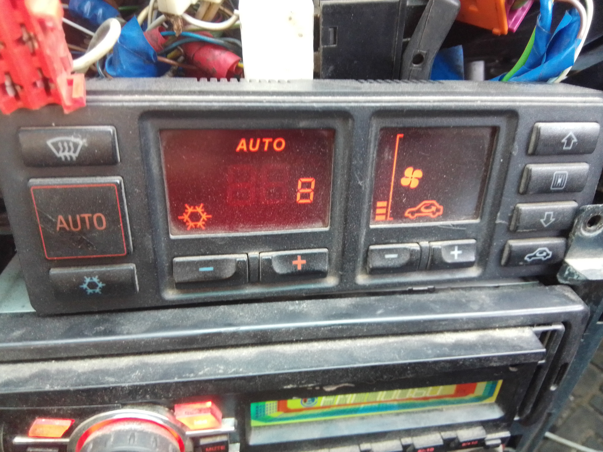

на канале показывают t воздуха внутри вентилятора. внешняя где-то 25 была. Пришлось раскурочить правда торпедо, начало пропадать напряжение на основном питающем проводе климата, внутри красного разъема стал теряться контакт из-за возросшей нагрузки
Рестайлинг климат хочешь сделать в дорест торпедо? Или будешь делать рестайлинг салон?) было бы прикольно если в доресте этот блок климата стоял бы как сейчас
Только типа по заводу ))
так он уже стоит, и это я уже повторно разобрал, т.к. контакт пропал в разъеме питания, это вообще климат от A100 C4 или V8. Для красивой установки нужна рамка от А80B4. А так я использую обрезанную рамку от C4
А фото есть?
фото нет, буду обратно собирать, постараюсь сделать
Спасибо только не забудь))
