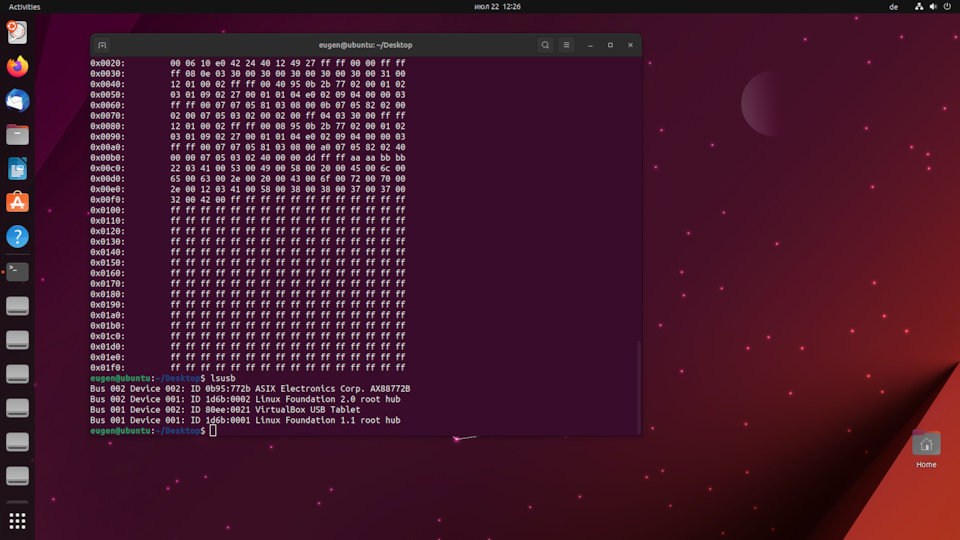

1) Правой кнопкой кликаем на раб стол выбираем Open in Terminal
2) отправляем команду lsusb

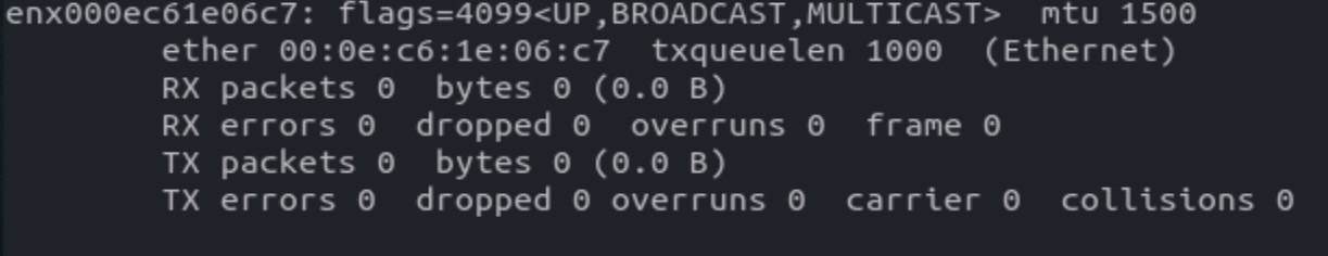

3)Нужно идентифицировать имя нашего адаптера далее по тексту будет именоваться как nameofdevice сделать это можно командой "ifconfig" но я получил ошибку
так как не стояла какая то база которую надо установить sudo apt install net-tools после этого команда ifconfig проходит видим следующее

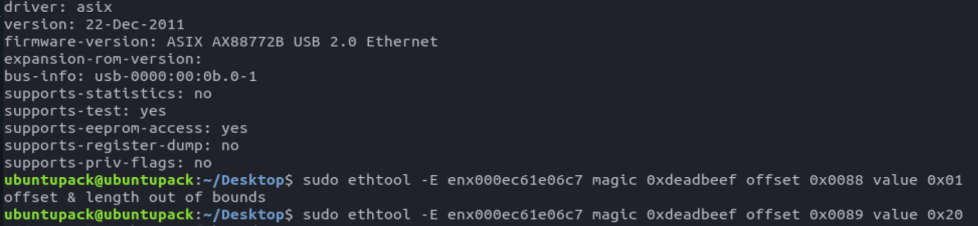

sudo ethtool -E nameofdevice magic 0xdeadbeef offset 0x0088 value 0x01
sudo ethtool -E nameofdevice magic 0xdeadbeef offset 0x0089 value 0x20
sudo ethtool -E nameofdevice magic 0xdeadbeef offset 0x008A value 0x02
sudo ethtool -E nameofdevice magic 0xdeadbeef offset 0x008B value 0x1A
sudo ethtool -E nameofdevice magic 0xdeadbeef offset 0x0048 value 0x01
sudo ethtool -E nameofdevice magic 0xdeadbeef offset 0x0049 value 0x20
sudo ethtool -E nameofdevice magic 0xdeadbeef offset 0x004A value 0x02
sudo ethtool -E nameofdevice magic 0xdeadbeef offset 0x004B value 0x1A
5) Проверяем что значения верны в ЕЕПРОМЕ командой sudo ethtool -e nameofdevice
6) Отключаем включаем заново проверяем что комп определяет девайс как DUB-E100.

Для тех, у кого ошибка в п.4: в конце каждой строки допишите length 10
Не помогло
Почему 10? По 1 байту ведь меняем, вот корректный скрипт:
sudo ethtool -E eth1 magic 0xdeadbeef offset 0x0088 length 1 value 0x01
sudo ethtool -E eth1 magic 0xdeadbeef offset 0x0089 length 1 value 0x20
sudo ethtool -E eth1 magic 0xdeadbeef offset 0x008A length 1 value 0x05
sudo ethtool -E eth1 magic 0xdeadbeef offset 0x008B length 1 value 0x3c
sudo ethtool -E eth1 magic 0xdeadbeef offset 0x0048 length 1 value 0x01
sudo ethtool -E eth1 magic 0xdeadbeef offset 0x0049 length 1 value 0x20
sudo ethtool -E eth1 magic 0xdeadbeef offset 0x004A length 1 value 0x05
sudo ethtool -E eth1 magic 0xdeadbeef offset 0x004B length 1 value 0x3c

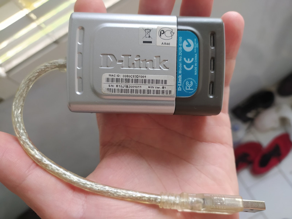

скажите такой адаптер подойдет? как узнать какая ревизия?
www.dns-shop.ru/product/3…dub-e100/characteristics/
Ссылка битая, ревизия написанная сзади на адаптер Rev a b c и т.д

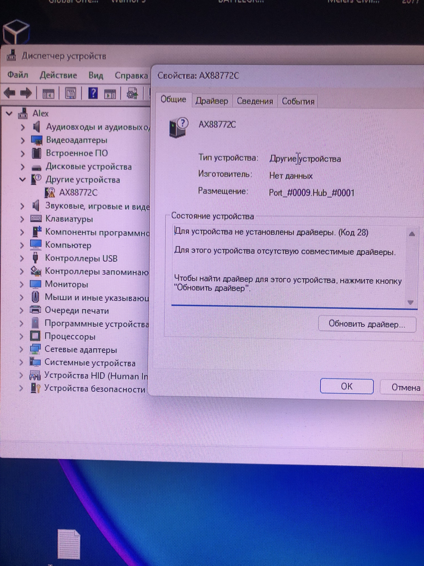

где скачать драйвер?после всех процедур перестал его определять
