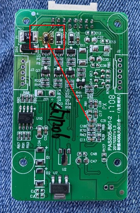

Всем привет!
Периодически отключалась магнитола, отключить/подключить can bus decoder — заработает.
Разобрав его, я увидел, что он подгорел.
Запчасти на фото: 801219
Может ли кто-то в Минске его подпаять?
Или лучше заказать из Китая новый?
Кто сталкивался с такой проблемой, поделитесь, пожалуйста, как решили.

По обозначению это диод в любой мастерской по ремонту телевизоров тебе должны помочь.
Или по ремонту телефонов
Посмотри на какой провод идёт, чтобы не повторилось. Может в этой цепи замыкание есть.
