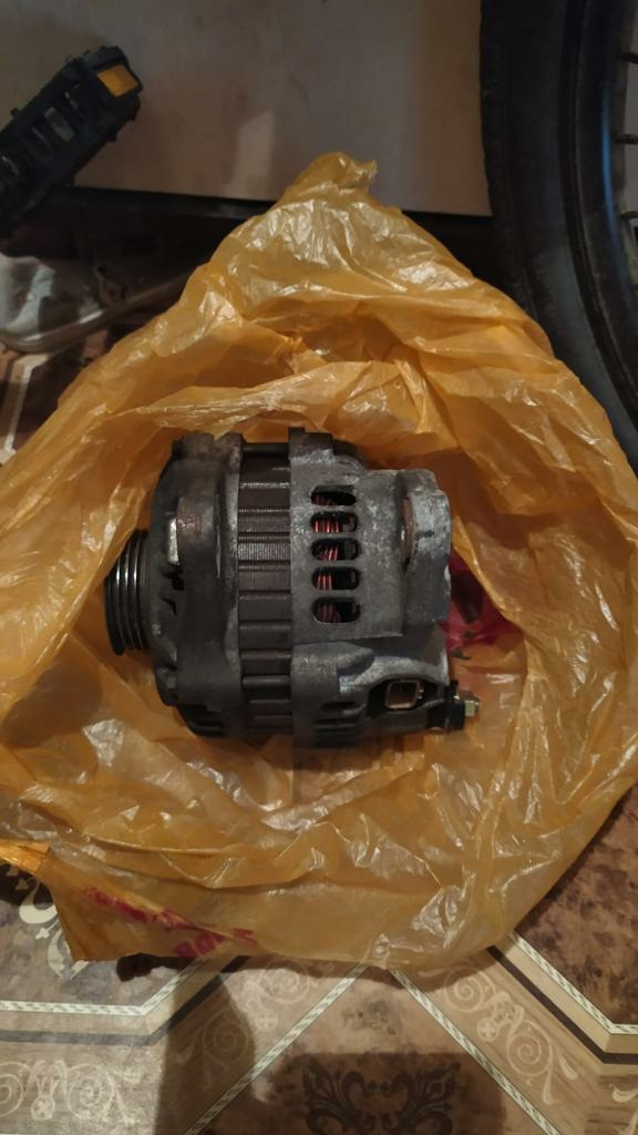

В общем, битва с генератором снова.
В прошлом году менял реле-регулятор. По весне опять начала моргать лампа зарядки при езде, заодно головной свет ярче/слабее горел. Ну и музыка играла с перебоями.
Первым делом грешил на все то же реле, ибо часто видел, что либо менять хоть каждый год, либо вообще мозги горят с них, ну либо просто не работает генератор. Заказал новое, разобрал, перепаял, собрал. Поставил. Лампа гореть перестала совсем. Вообще. Мысль пришла, что пока снимал/ставил — оборвал провода на фишке (такое тоже бывало у галанто/эклиспо/лансероводов.
Фишка оказалась цела.
Значит генератор окончательно отошёл в мир иной.
Заказал контрактный у Мастера Добрых Дел )
При установке возникла немного нештатная ситуация. Шкив на контрактном был на четыре ручья, а у меня на пять. Делов пять минут и шкивы переставлены )
В итоге все собрано, установлено и подключено. Лампы все горят когда надо, не горят, когда не надо. Все работает ровно и как должно.
