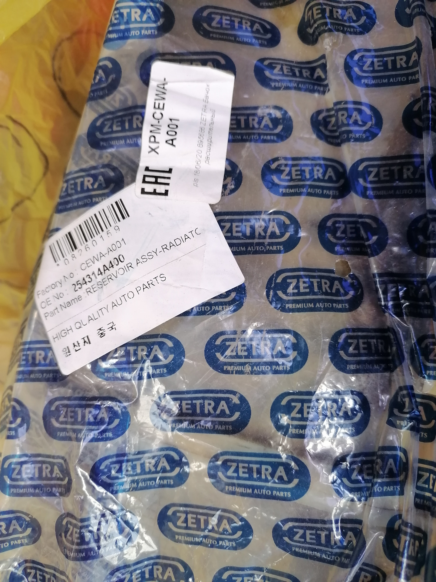

Запчасти на фото: B0113

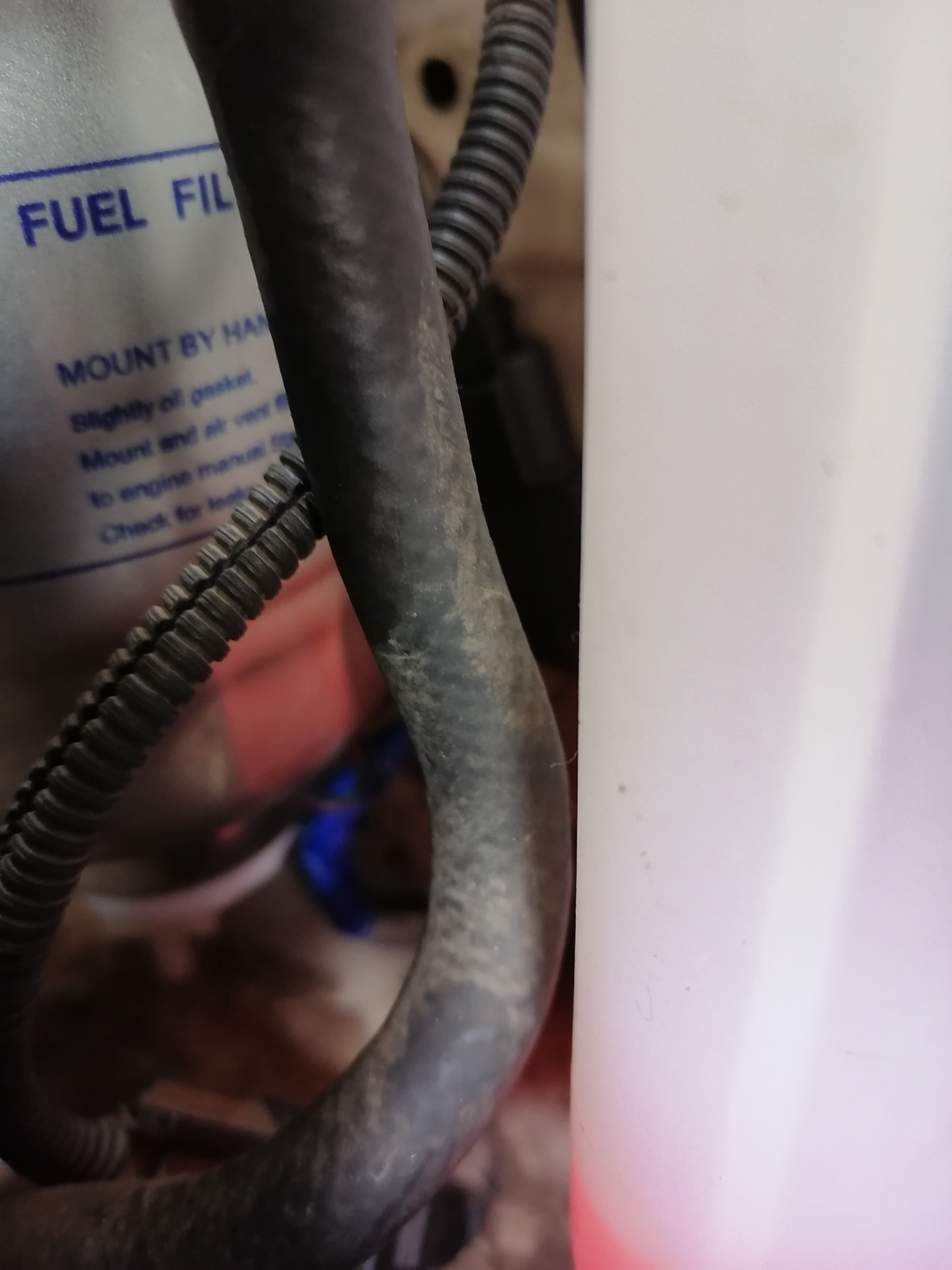

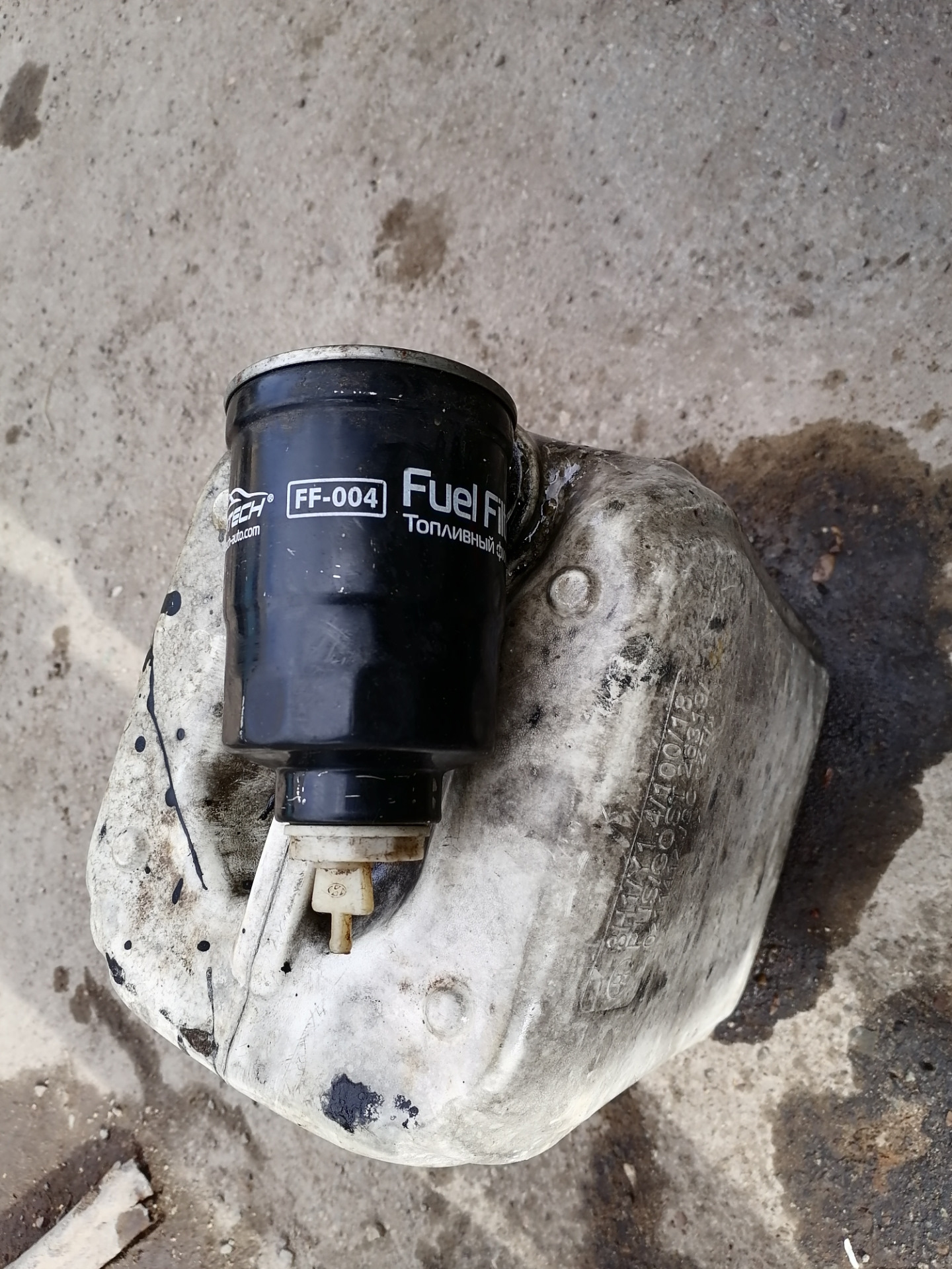

Запчасти заказывал месяц назад, все руки не доходили. Решил все равно надо провести обслуживание. С новым аккумом бодрее стартер работает, но фильтр наверное надо подтянуть, так как постоит немного и заводиться после нескольких прокруток, а так если только заглушил через 5 минут с полоборота схватывает. Еще контакт отломился на датчике у фильтра топливного, был разъем, зачистил провода, собрал. Установил новый бачек расширитель охлаждайки, но дуется от давления, посмотрим как себя будет вести.
Вот немного фоток.
Через пару дней заводиться стала отлично. Видимо воздух в системе оставался. Поездил, воздух прокачало, заводится с полпинка.
Запчасти на фото: FF004

С новой крышкой бачек все равно немного расширяется, не критично, видимо пластик мягкий.
Крышку установил новую. Старую пока отложу в сторонку.
Сегодня поездил вроде все хорошо. Понаблюдаю как себя будет вести система охлаждения.
Крышку расширительного бачка заказал новую оригинал, номерок 2533017000. Приедет заменим, понаблюдаем как себя покажут крышка и бачок.
Бачок zetra, газы в охлаждайку не идут, с мотором все хорошо, видимо пластик мягкий у этого бачка, оригинальный бачок пластик абсолютно другой, жестче. Ну крышку можно попробовать заменить.
Если дуется, пробку проверь, ну и на наличие газов в системе охлаждения.
Посмотрю упаковку, старый закинул в упаковку нового.
Бачок расширительный какой фирмы брал?ZETRA лежит никак не поменяю.
