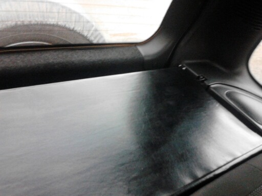

Года 1,5 назад сделал другую полку, так как заводская была не удобна.
Постоянно ее снимал для перевозки в багажнике, по любому поводу.
Вот охота было, что бы была полка, но и не мешалась, так было решено сделать другу полку.
Потрачено было почти тыс. рублей: две трубы и кусок кожзама.
Из минусов не чего не положишь на полку ( на заводскую то же лучше не надо)
Из плюсов свернул ее и она места не занимает места.
Смотри те фото, если будут вопросы с удовольствием отвечу
Комментарии 13
что использовал в качестве перекладин: алюминиевые трубки или ещё что?
Хромированные трубки 16 диаметра мебельные
кожзам не провис со временем? тоже собираюсь подобную шторку сделать. полку давно выкинул
Немного вытянулся но его легко можно подтянуть провернув трубку
Если еще установить крепления на задние стойки, то можно будет багажное отделение отгородить от салона :)
Да, но мне этого не нужно
Я понял — просто мысли вслух.
Классно, а вариант … Сделаю себе и такую, но не из кожзама, а из карпета.
Самое главное то не сфоткал – крепится как?
Завтра дополню
Добавил
