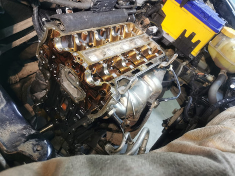

Поэтому было принято решение Корсу поставить на парковку и начать поиски запчастей для замены грм.

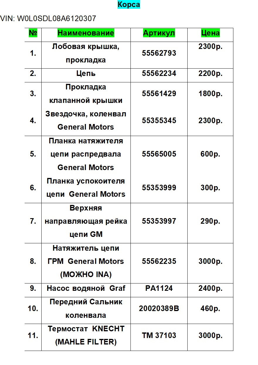

Ниже привожу список для замены. Двигатель A14XER.
Если кто менял на данном пепелаце цепь, то все ли нужно брать оригинальное? Или есть какие-то хорошие аналоги? В этом нужен совет.
Заранее благодарю!

Так цепь можно комплектом купить, зачем вы все отдельно набирали ?

Два или три гидрокомпенсаторы цокают. Это не цепь.
