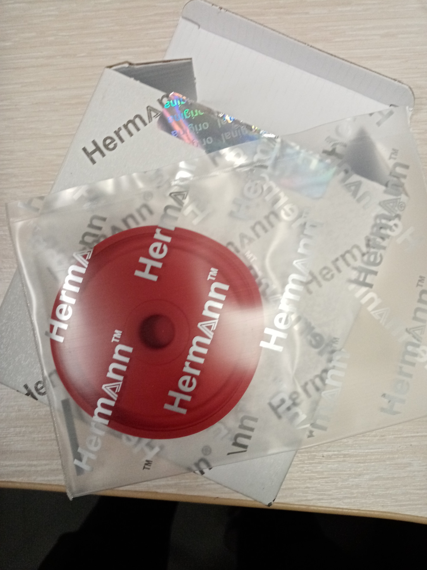

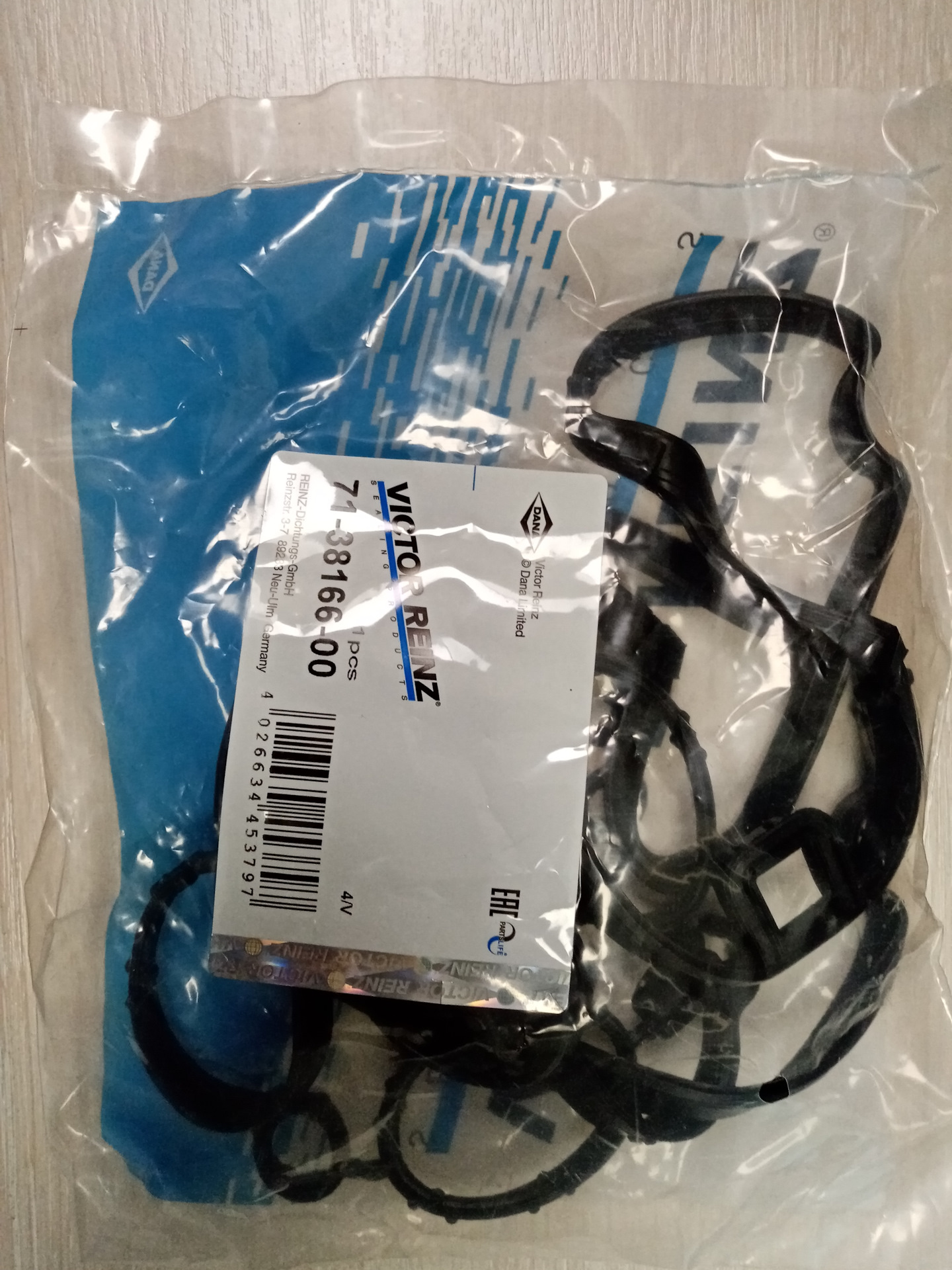

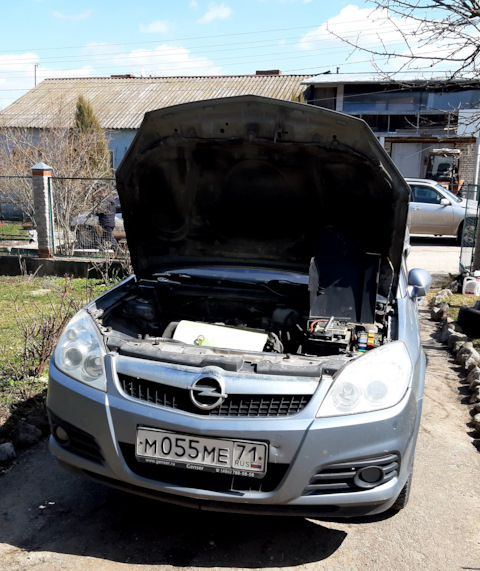

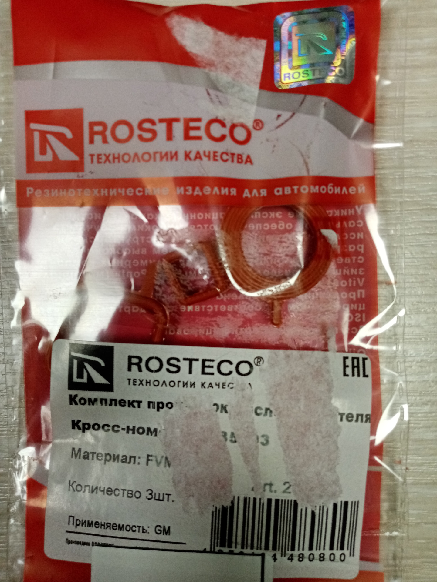

Симптомы самые обычные для этих случаев. Жор масла, ухудшение динамики и присасывание щупа с горловиной. Проблему надо решать. Машина обслуживается у одних мастеров, которые делают качественно и относительно недорого. Жду когда меня смогут принять (у меня руки из жопы не уверен в своих силах). А пока закупил запчасти.
Прокладка кк VICTOR REINZ 71-38166-00
Запчасти на фото: 713816600
HERMANN HR55564395A</b>
Комплект прокладок квкг ROSTECO 20900
Родная проехала честные 193 000 км.
