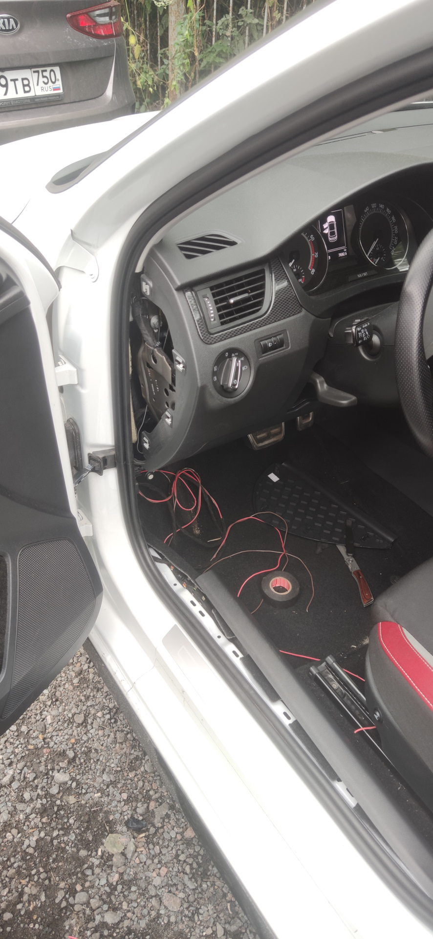

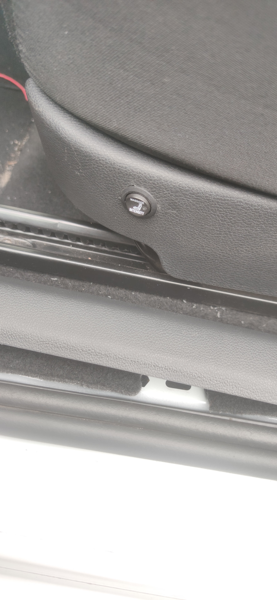

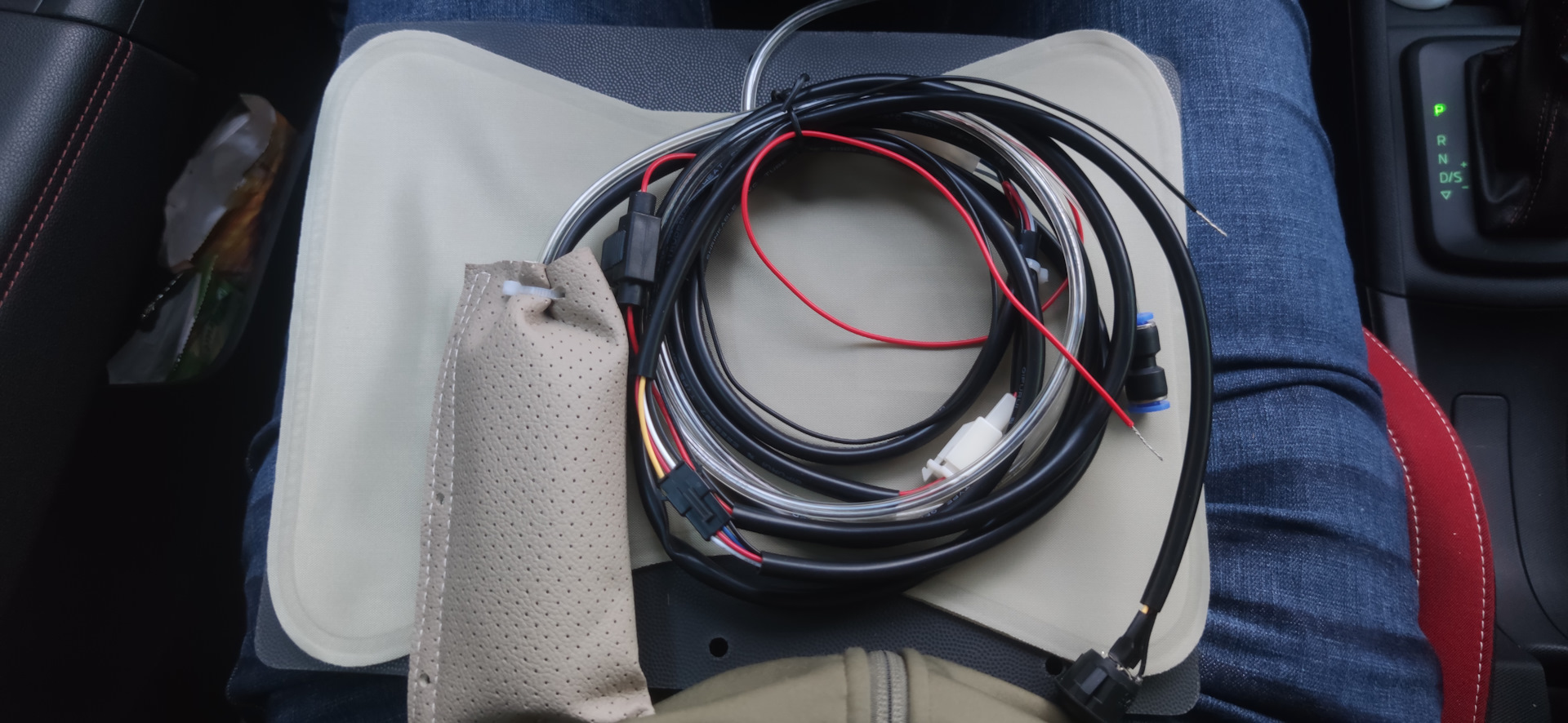

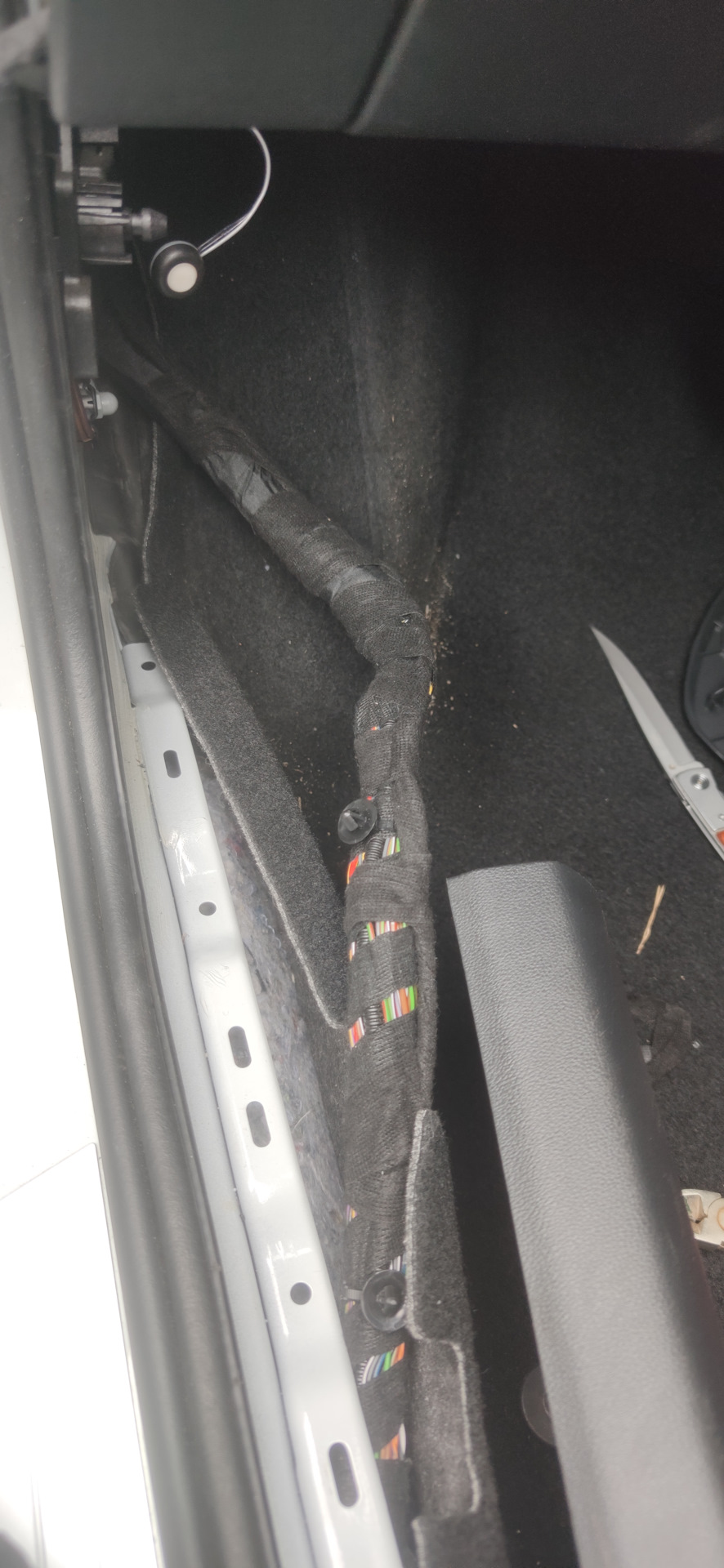

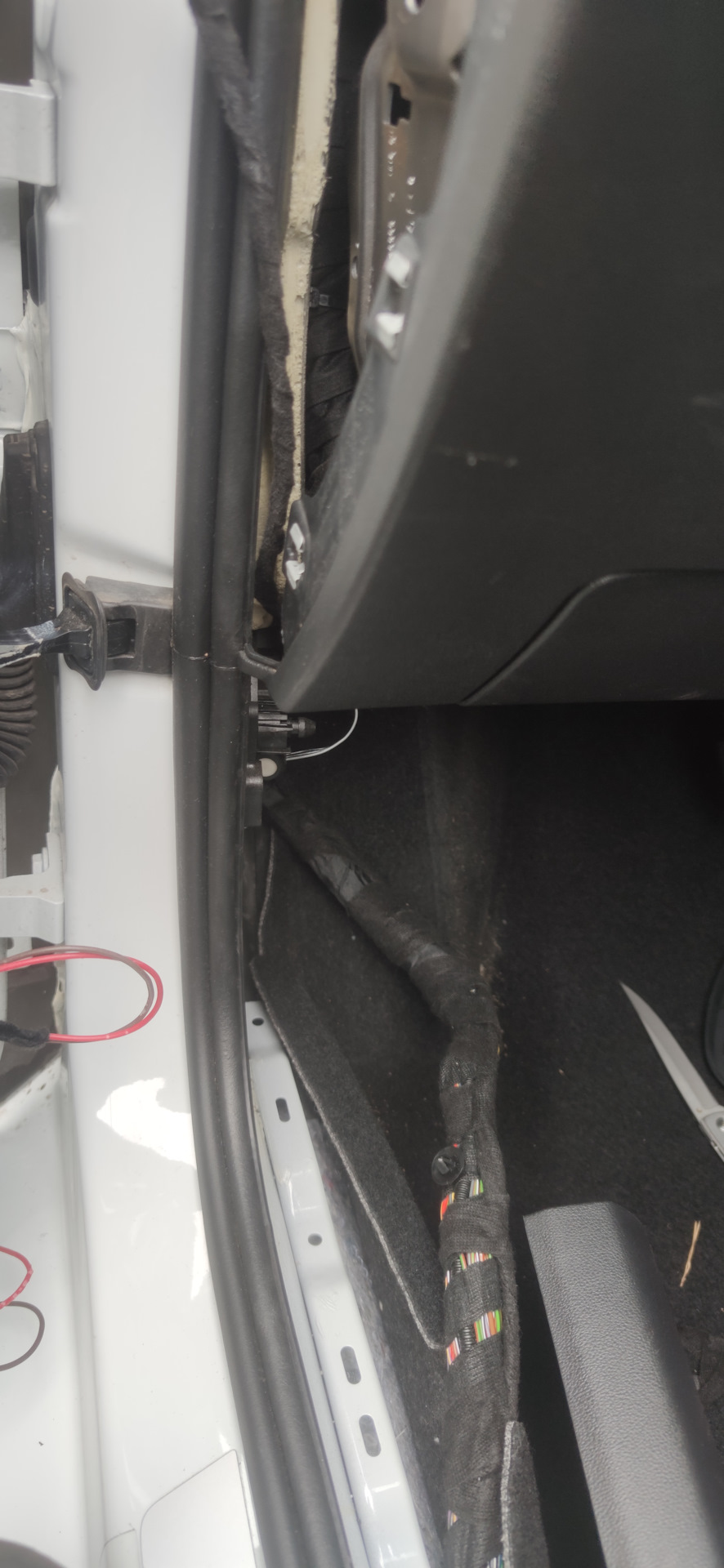

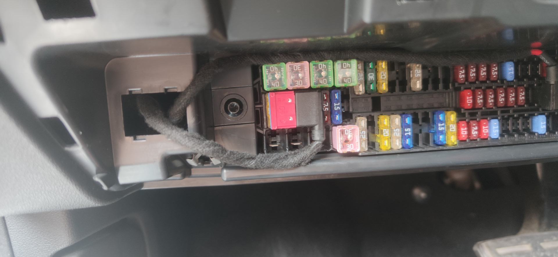

Всем привет. Случайно на просторах Д2 наткнулся на запись и решил, что надо тоже делать, заказал, через неделю пришло, начал ставить, снял немного обшивку как в посте товарища, сделал всё так же, как он, только всю проводку обмотал тряпичной проводкой, протянул, под сиденье, вдоль штатной проводки и в место где с пола торчат соединения подушки и подогрева. Дальше под коврвлином к порогу и опять обмотал тряпичной вдоль штатной и всё минус к болту крепления торпеды, а плюс через предохранитель в блок предохранителей, так же как я подключал регистратор. Кнопку вывел аккуртано как товарищ в обшивку сиденья. Вот и всё, работает прекрасно, очень доволен, на длительный поездки прям булочка.
Ссылка на товар : 2 790,64 руб. 5%СКИДКА | Пневматическая электрическая поясничная Подушка, встроенная подушка безопасности, переключатель мочевого пузыря, комфортная поддержка сиденья, Массажная подушка

А, ну вот и я так же, набирать её полностью и сбоку делать крутидкц, сверлить и т.п, я точно не стал бы, а тут увидел как просто человек сделал . Решил почему бы и не попробовать, заказал, сразу с моторчиком, установил за два этапа, в первый установил подушку, мотор и не хватило время вечером, да и не было проводки, а за второй протянул уже всю электронную часть и подключил и такое удовольствие теперь, что могу на ковшах при спокойной езде по трассе, чуть надуть подушку и поясницу чуть подопрëт. Единственное надо перед тем как собирать сиденье обратно попробовать надуть её и посмотреть ощущение, надо ли сдвинуть куда либо, (вправо-влево, вверх-вниз) . Теперь жду пины в блок предохранителец, хочу переделать и сделать прям штатно, что бы питание на подушку, а заодно и регистратор, шло сзади блок, а не как я сделал со сторону предохранителей.

Все хорошо, но зачем этот колхоз в предохранителях, если столько свободных гнезд для нормального соединения?
Ну в любой момент могу сделать, просто пинов не было когда делал, а заказать это надо ждать .
