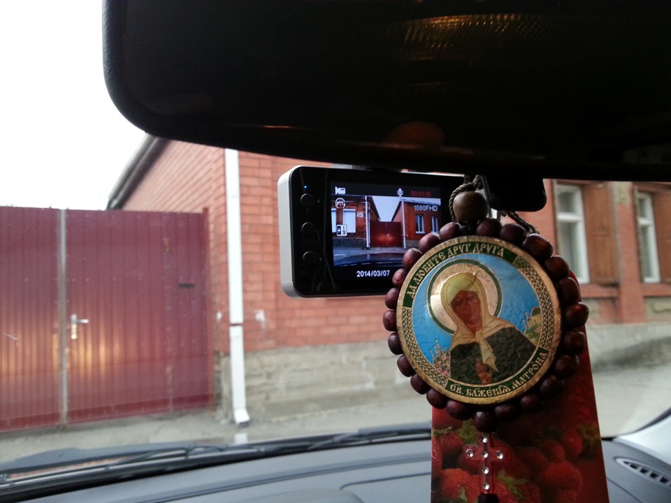

Всем привет) Еще до покупки Приорика заказал с алиэкспреса регистратор по смешной цене 800 рэ
Качество записи для такой цены отличное)

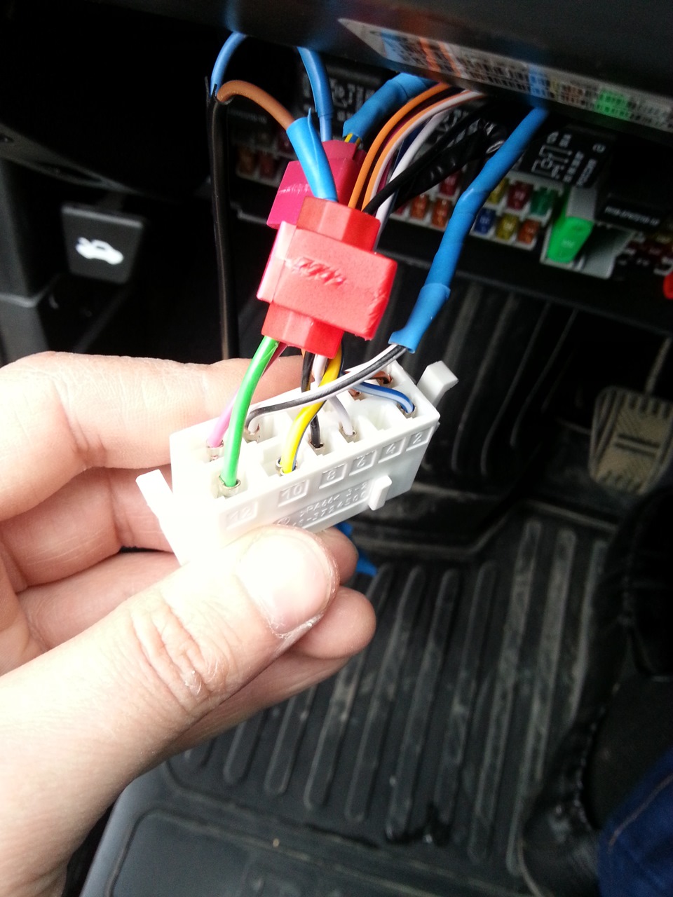

Для начала нужно посмотреть сколько питания потребляет регистратор! На адаптере, который вставляется в прикуриватель должно быть написанно! У меня 5v, значит в адаптере есть регулятор напряжения и мы никак от него не избавимся! Нужно прикрутить или припаять два провода к адаптеру! "-" это боковые усики, а "+" это пипка)
Потом протягиваем провод от регистратора под обшивкой потолка и под левой накладкой стойки к блоку управления светом.
Далее снимаем крышку предохранителей и откручиваем один саморез крепления блока управления светом!
После этого присоединяем провода от адаптера к блоку управления светом, либо при включении габаритов либо при включении зажигания! У меня второй вариант. Я пользовался специальными зажимами для соединения проводов! У меня "+" подключается к желто-синему, а "-" к черному! Но на разных приорах цвет проводов может быть разным, а их расположения одинаковое, так, что не пугайтесь, увидев провода других цветов
Потом замотал адаптер и излишки проводов в антискрип и спрятал его, просто положил за блок управления светом, места там полно! Готово) Теперь при запуски машины включается видеорегистратор)

Подскажите пожалуйста, как вытащить провода с штекера блока управления светом?
Есть специальные типо иголок для этого! Спроси в любом магазине где электро товары продают

Постоянный плюс пл моему розовый провод. Скорее всего я буду через кнопку подключать
Да, розовый!
