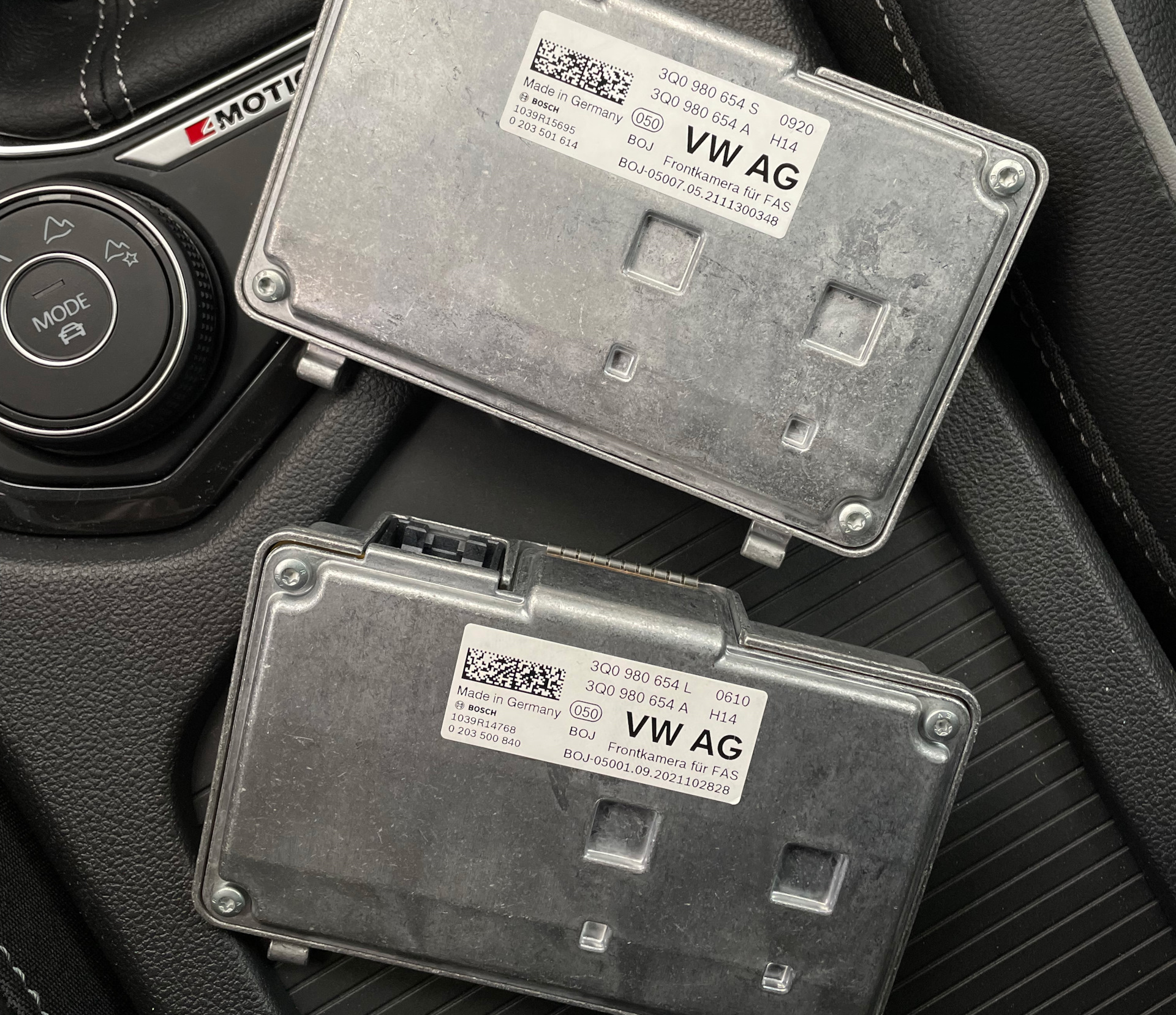

С завода на автомобиле стояла камера 3Q0980654S (версия 0920), которая известна своим неадекватным ведением по полосе. В неё разумеется была залита параметрия под Traffic Jam Assist, распознавание знаков и адаптивное ведение по полосе.

Известно, что в старых версиях программного обеспечения данной проблемы нет (но есть некоторые другие), но даунгрейд прошивки невозможен, следовательно нужно покупать старую версию камеры. Беспроблемной является версия 3Q0980654H (0272), но эти камеры дефицит и стоят дорого. Из более доступных мне подвернулась камера 3Q0980654L (0610), на которой судя по отзывам зависает отображение знаков через 40 минут работы.
Установил новую камеру, закодировал, откалибровал на стенде, залил максимальную параметрию и поехал тестировать. По сравнению с S версией это просто небо и земля!

Но есть нюанс. Мне не удалось активировать распознавание дорожных знаков. Перепробовал все доступные параметрии (всего у меня набралось более 12 параметрий с TJA и Sign Assist), кодировки и адаптации. Не показываются ни знаки, ни сообщение о том, что система работает с ограничениями.
А без распознавания знаков у меня не работает предикативный адаптивный круиз-контроль (pACC). И у меня теперь выбор, либо неадекватное руление со снижением скорости перед поворотами и перекрестками, либо адекватное руление, но тогда активация pACC была бесполезной…

Тогда нужно звать на помощь Pashustic чтобы он сказал версию железа на его L камере. Ведь если ему удалось включить знаки на L камере на Тигуане 2021 с МИБ3, значит у него должно быть другое железо.
У меня кстати H14 и на L и на S.
У меня на L камере H12, надо копать в этом направлении.Возможно просто брак по железу и все.Ошибок в логе нет по камере?

А фото этикетки камеры не осталось? Интересует версия железа.
У меня конечно ещё остались для пробы параметрии от Сеата и Ауди, но тем не менее хочется понять дело в железе или просто параметрия действительно нужна особенная.
К сожалению фото нет.
