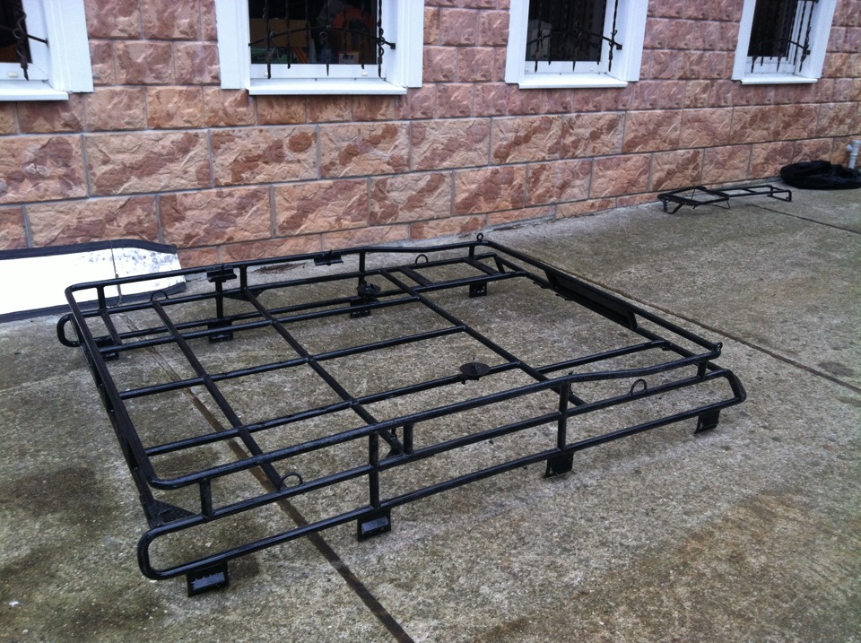

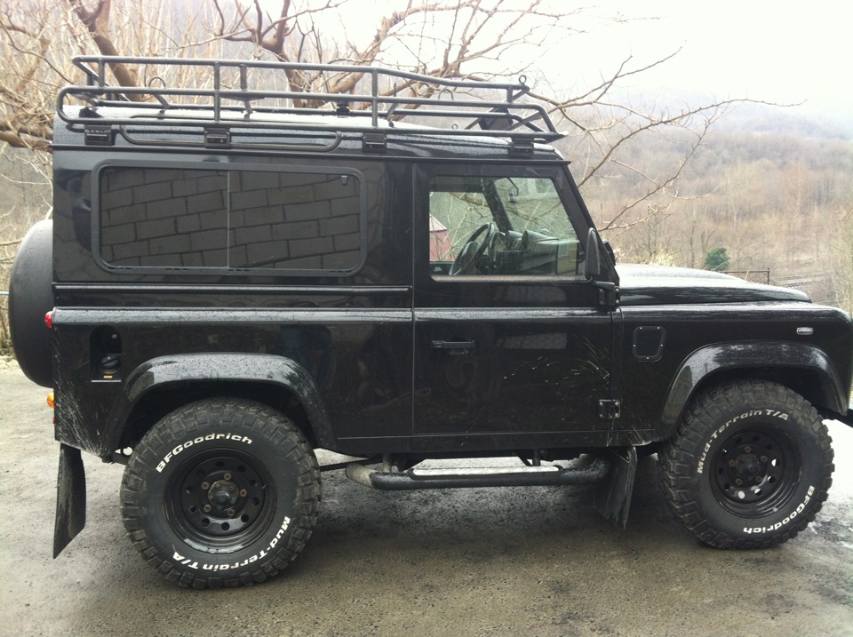

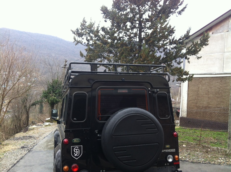

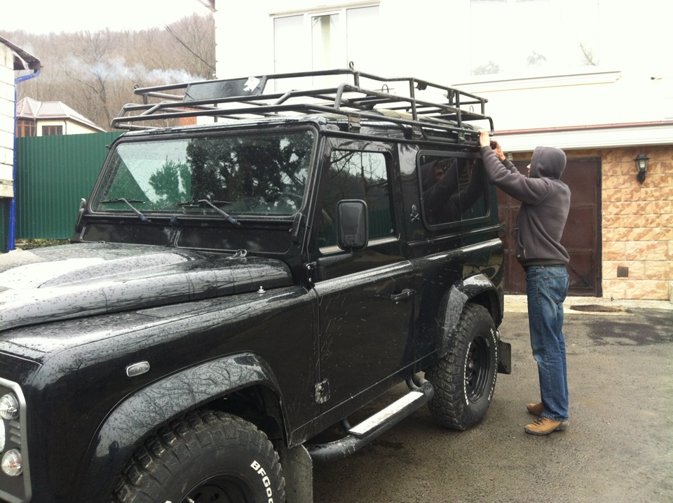

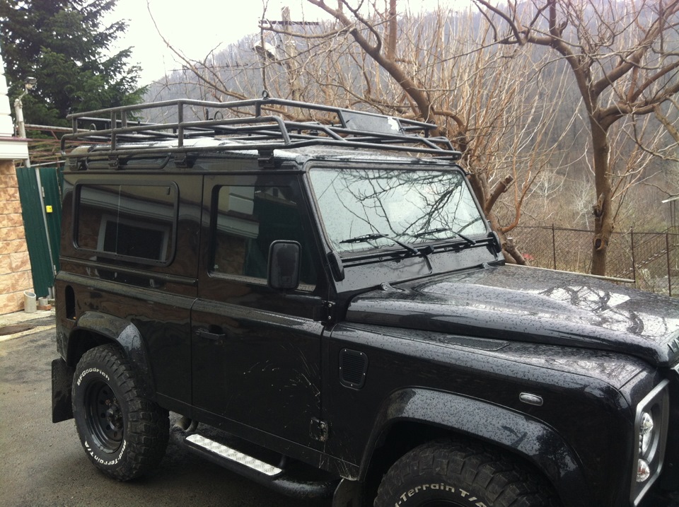

Пришёл сегодня багажник, купил б/у, снятый с перевёрнутого дэфа, видимо правленый, крашенный, но общее состояние нормальное. Геометрия в норме, примерил, постоял на нём, попрыгал (85кг.) вроде держит ничего.
Правда он с некоторыми доработками, лриваренны какие то кронштейны под свои нужды видимо под канистру плоскую, хайджек, ну и добавлена поперечина в задней части удмаю для уменьшения ячеи, вообщем посмотрю что оставить что убрать и хочу перекрасить более прочным покрытием, кто может посоветует чем?

у меня такой же багажник. щас ссылку дам. красил кисточкой.
кисточкой как то стрёмно, хотелось бы качественно и на долго.
если деньги карман тянут, тогда пескоструй и порошок а лучше полимочевина (новый тренд)!

я свой порошком двойным слоем закатал, предварительно отпескоструил. результат отличный.

Молотковой эмалью Хаммерайт, кисточкой. . Которая прямо по ржавчине. Самый дешёвый и простой вариант.
